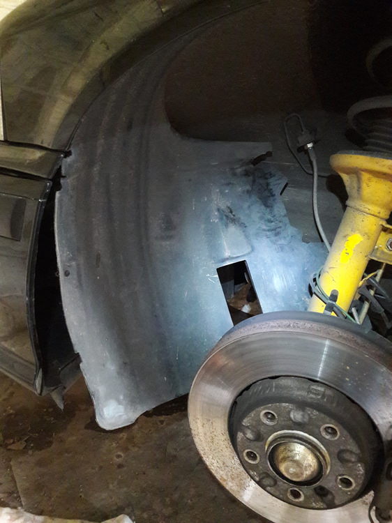

Reste à trouver son emplacement: juste à coté de l'antibrouillard conducteur.
Pour y accéder (merci @gegette) il vous faut enlever la roue avant gauche, dévisser la partie avant du passage de roue

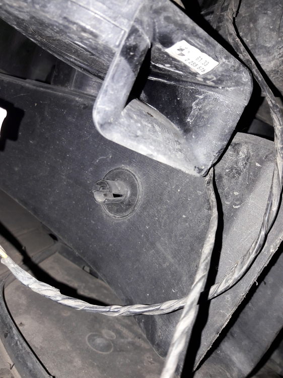

Vous tombez sur ça:
Après le changement de pièce vous devez remettre le bousin dans l'emplacement prévu dans l’écope:
Là se produit un phénomène curieux: votre température va afficher -25 puis progressivement à raison de 1 degré toutes les 4-5 minutes, va progressivement remonter pour se normaliser.... si tout va bien.

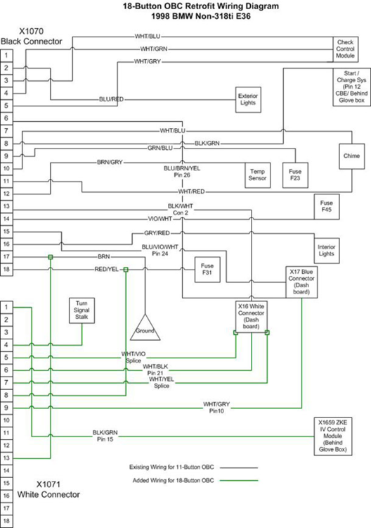

Le faisceau va à l'ordinateur de bord dont voici le schéma pour le 18 touches
