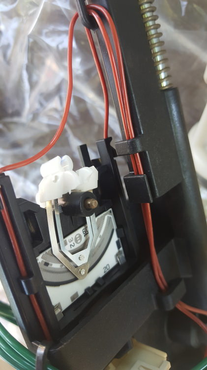

Il se peut que tu ai cassé une patte ou déboité au niveau de la jauge .
C'est pour çà que je dis bien dans le tuto d'enlever la jauge pour la sortie du bloc et de la remettre une fois que le bloc est dans le réservoir au remontage.
(Je me suis fait avoir pour le flotteur du bloc filtre, j'ai cassé la patte en plastique lors du remontage,heureusement que j'ai pu récupéré la patte de l'ancien bloc!)

Une patte?. je ne sais pas trop. tu aurais des photos pour me donner une idée?

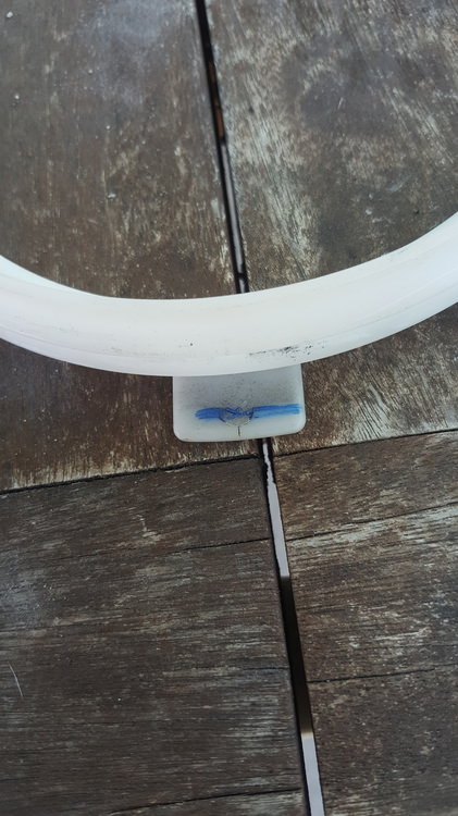

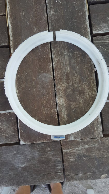

Bien faire attention au remontage que le témoin au trait bleu sur la photo vienne se loger à son emplacement sur le réservoir où  il y a une partie "creusé " .
Il se peut que la pompe soit décalé et que du coup le floteur se bloque au remontage car il n'est pas au bon endroit.
