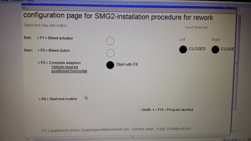

Pas tout à fait, tu as 3 étapes dans inpa :
-purge actuateur boite
-purge vérin embrayage
-reapprentissage de la position des vitesses et du point de patinage : les deux sont fait dans la même étape..
Il y a une des deux purges qui est très longue et le temps devient négatif et les opérations génèrent des bruits inquiétant ne pas s inquiéter, c est normal! ;-)
Autant dire que c’est mieux de faire les 2 purges avant le reapprentissage

Voila, nous avons fais cette réadaptation sur la SMGII.
résultat : rapports doux, plus d’acoups, silencieuse et rapport rapide.
j’en suis très très content !
Je pense qu’il faudrait faire cette réadaptation tous les x0’000km histoire d’être a jour avec le point de patinage. Ça peut que lui faire du bien.
