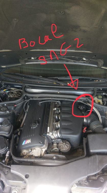

BONJOUR
je souhaiterai savoir si le récipient situe près du moteur pour lequel le bouchon contient l'inscription ATF ONLY est le liquide de la boite SMG ou le liquide du groupe hydraulique de la boite SMG ?
MERCI POUR VOS LUMIERES

C'est un recipient situé à droite du bloc moteur en dessous compartiment filtre habitacle.

Le bocal d’huile hydraulique chf-11s pour le groupe hydraulique est ici :

merci LeoPolo c'est bien cela que je recherche , je croyais que c'etait l'huile de boite , et je voulais vérifier le niveau , mais en fait c'est l'huile du groupe smsg .
comment verifier le niveau huile de boite ?

L’huile de boite est dans la boite et tu y accéderas par le dessous.... enfin honnêtement, c est plus facile avec la voiture sous un pont.... tu pourras difficilement en vérifier le niveau (pas de jauge) et le mieux est de faire une vidange régulière (prévue a l inspection 2)....
-> mais pourquoi cette question? :?:
PS : le remplissage de la boite se fait par débordement.... comme pour le pont d’ailleurs!
