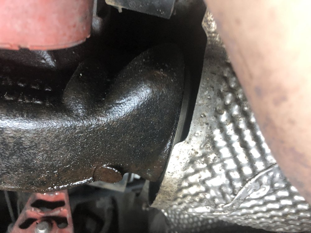

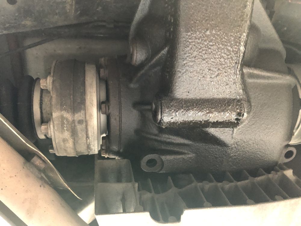

Posté(e) le 26 juin 20196 a comment_978770 Il semble qu’une maladie des m3 est aussi la fuite du pont vous partagez ? Faut vérifier le niveau d’huile régulièrement ? Faut mettre un additif ? Faut changer les roulements ? dans l’attente de vos avis...
Posté(e) le 26 juin 20196 a comment_978791 il faut surtout changer les joints spy de ce que je peux voir , ça a l'air de venir de devant surtout, commence par faire ce joint spy de l'arbre de transmission (enfin, faire vérifier l'origine de la fuite par le mécanicien, ta photo ne (me) permet pas de voir précisemment.
Posté(e) le 26 juin 20196 a comment_978816 La fuite semble provenir du joint à lèvres du nez de pont, seulement comme dit plus haut la photo n’est pas correcte. On dirait également qu’il y a une fissure, mais je pense que c’est un effet d’optique.
Posté(e) le 26 juin 20196 a Auteur comment_978836 C’est super vos réponses merci je peux faire d’autre Photos si besoin mais vous êtes tous d’accord : ne pas laisser comme ça ! J’ai contacté mon garage sur Le Mans / j’attends son retour donc les m3 ont elles souvent le pont qui fuit ou non ? On m’a dit que oui
Posté(e) le 26 juin 20196 a comment_978837 Oui oui.j ai refait mon joint spy d’arbre de transmission central( donc du nez de pont) aussi
Posté(e) le 26 juin 20196 a comment_978844 Il y a 4 heures, tigrou a dit : le pont est pas fissuré la ? C'est clair on a l'impression de voir une fissure. Sinon joint de nez de pont changé également sur la mienne Modifié le 26 juin 20196 a par MPaul
Posté(e) le 27 juin 20196 a comment_978906 j'avais pas zommé, mais c'est vrai que du coup on dirait une fissure! qui serait étonnante à cet endroit
Posté(e) le 27 juin 20196 a comment_978941 Ah bas je vais te dire j'ai l'oeil... Je l'ai vu du premier coup. J'ai pas besoin d'être avec la voiture pour le confirmer. Y a fissure. Vite un rendez-vous pour évaluer ampleur et voir si réparation possible. Le mieux est un nouveau carter de pont pour être tranquille. En temps normal ou hiver je dirai ça peut attendre mais avec les températures actuellement et les niveaux de dilatation c'est risqué de rouler comme ça ...Le pont pourrait se céder. Pas trop grave mais à faire rapidement

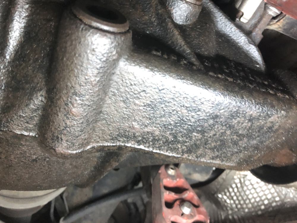

Posté(e) le 27 juin 20196 a Auteur comment_978947 Merci pour vos avis J’ai été voir le garage sur Le Mans - Il a dit que le pont ne pouvait pas être fissuré sinon y’a longtemps qu’il aurait cassé - Il m’a suggéré d’essuyer la fuite pour contrôler l’ampleur - pour lui il suffit de refaire les joints du pont et cela coûte entre 500 et 600€ Je vais faire des photos ce soir et regarder de plus près si c’est fissuré ou c’est qu’en apparence
Posté(e) le 27 juin 20196 a comment_978951 tant mieux alors de toute manière la quantité d'huile au sol doit parler si peu ….joint de pont si abondant ..fissure sure bien a vous
Posté(e) le 27 juin 20196 a Auteur comment_978952 La fuite c’est très peu c’est vraiment très léger. D’ailleurs ce garage m’avait dit de laisser comme ça il y a quelques mois ; Ils avaient ajouté que beaucoup de M3 avait le même problème d’où ma question sur ce forum Le pont fait un peu de bruit à froid et je me demande si le mieux serait pas de le changer en trouvant un autre pont d’occasion Je trouve que 600 € pour changer les joints c’est peut-être un peu cher ; je sais pas si c’est compliqué à démonter si j’en trouve un autre Que pensez-vous du tarif de 600€ ? Un autre pont en occasion sera peut-être beaucoup plus cher !? Il m’a dit 3500 € en neuf
Posté(e) le 27 juin 20196 a Auteur comment_978966 Un coup de chiffon à l’arrière et vu que la fuite vient bien de devant...
Posté(e) le 27 juin 20196 a Auteur comment_978970 Oui je viens de voir dans le forum pas mal de gens qui ont aussi le joint spi nez de pont qui suinte... par compte il me semble que le prix est autour de 250 300 € ; mon garage voulait changer tous les joints du pont ... il vient d’être vidangé c’est dommage
Posté(e) le 27 juin 20196 a comment_978972 Oui c'est courant. Les joints ont tendance à sécher en cas d'utilisation peu fréquente. Tu roules beaucoup?
Posté(e) le 27 juin 20196 a Auteur comment_978973 C’est une voiture que j’ai acheté à quelqu’un qui s’en servait très peu. Moi je roule tous les jours avec depuis six mois Je vais attendre encore quelques mois et surveiller ça de près afin voir comment ça évolue ... La voiture à moins de 90 000 mais je viens de passer les 10 ans ....
Posté(e) le 27 juin 20196 a comment_978974 Oui c'est une voiture relativement récente. Le fait de l'utiliser régulièrement l'entretien aussi . 10 ans c'est rien pour ce genre de véhicule. Il n'y a rien de pire au niveau usure que l'immobilité d'un véhicule surtout pour les joints . Si tu roulés en daily c'est ce qu'il y a de mieux. Moi aussi elle roule régulièrement sur out week end . Roule et fait surveiller cela . Si peu d'évolution tu laisses comme cela pour l'instant Si marre d'huile dans ton garage alors il faudra te préoccuper sérieusementdu sujet Bien à toi
