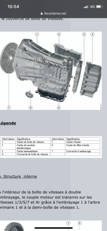

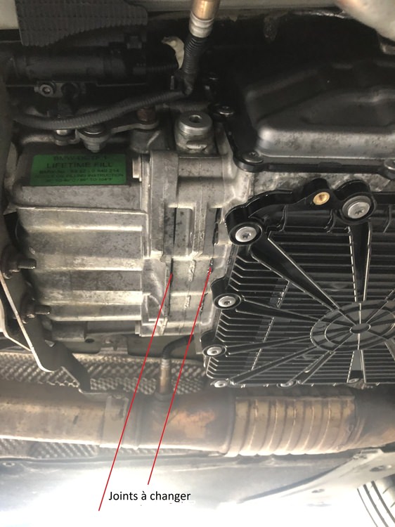

Ma boite a un pb d'étanchéité au niveau des joints du carter intermédiaire (section 3 sur l'image ci-dessous)
Chez BMW ils n'ont pas les procédures pour réparer ce genre de panne. Ils me proposent donc un changement de boite pour 14K€ ... :(
Evidemment que je ne vais pas dépenser 14K€ pour changer une boite qui fonctionne correctement et qui a juste un joint qui fui.

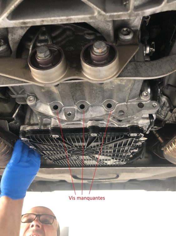

Photo de la zone du problème :
IMG_9024.thumb.jpg.740ab2e3c2986fa6eecd2d9d1376c9f6.jpgIMG_9023.thumb.jpg.d92965d5d902cbf0ab7cbc68ffb7a474.jpg

"Vis manquantes" => c'est à dire ?  ?

mais s'il manque des vis, c'est aussi normal que cela fuit non???? il faut déjà les rajoutes à mon avis..avant de changer le joint
Je dis ça car j'ai eu le cas. Pas de vis manquantes, mais légèrement desserrées..
Hello GEBm3
ta réponse semble tellement logique que je m’en veux de ne pas y avoir pensé plus tôt. La fuite vient peut être du fait qu il n y ai pas de vis.
bmw me disent que les vis étaient manquantes quand ils ont démonté la boîte. Le pb est que ces vis ne se détaillent pas dans leur logiciel. Il ne peuvent pas me les commander.
Tu saurais vers qui je pourrais me tourner pour les commander et les poser?

non je ne sais pas.. et BMW ne les détaille pas...mais si elles sont identiques aux  BVM, ces vis ont le même pas de vis que certaines que l'on trouve au rayon boulonnerie de leroy merlin. Sauf qu'elles sont en acier au lieu d'être en alu...

Non mais vous êtes pas sérieux les mecs, n'importe quel carter (boite, pont, moteur), tu lui mets un tiers de vis en moins il va pisser hein.
Non mais les mecanos sont serieux quand ils disent que ça fuit alors qu'il n'y a pas de vis !!!! C'est quoi ces garagistes en carton ??
Pour les vis, ils peuvent trouver une vue eclatée normalement !!
( ils veulent te facturer 14000€ pour 3 vis...ils abusent)
Faut mettre des vis en inox dans un carter Alu, car galva et Alu ne font pas bon ménage.

Moi a ta place je regarderai du côté des boites de E46 je pense que toute les vis se detaillent au niveau du tour de boite et  il ya differents diametres .l
la seule différence c est ce sont des torx  mâles
Mais cette  histoire de vis manquante est plus  que louche vu qu ils sont intervenus les derniers sur la boite il y a moins d un an , ils  sont responsables ..

Je ne sais pas si tu as resolu ton probleme de vis mais je pense que ton concessionnaire n est pas serieux et il te balade ils ont surement du les demonter ses vis par erreur et ne veulent pas avouer leur faute .Si tu as une facture ils sont responsables etant les derners intervenant sur la boite fuite ou pas fuite qui plus es si il manque des pieces au bon fonctionnement.
