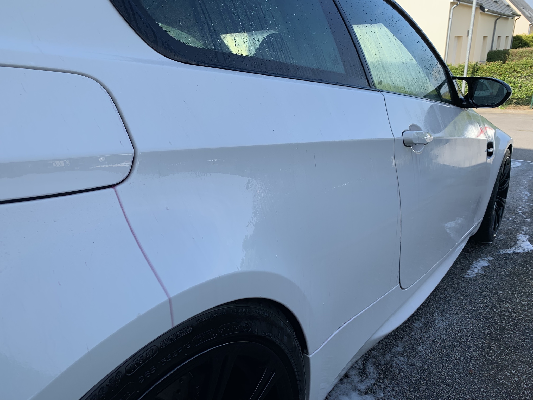

Sinon j'ai prévus pour ce weekend de faire un décontaminage chimique , un bon lavage à la main avec une cire à base de Carnauba
je vous ferais parvenir les photos ce weekend étant donné que j'ai craqué pour l'iphone XR je vais pouvoir m'amuser

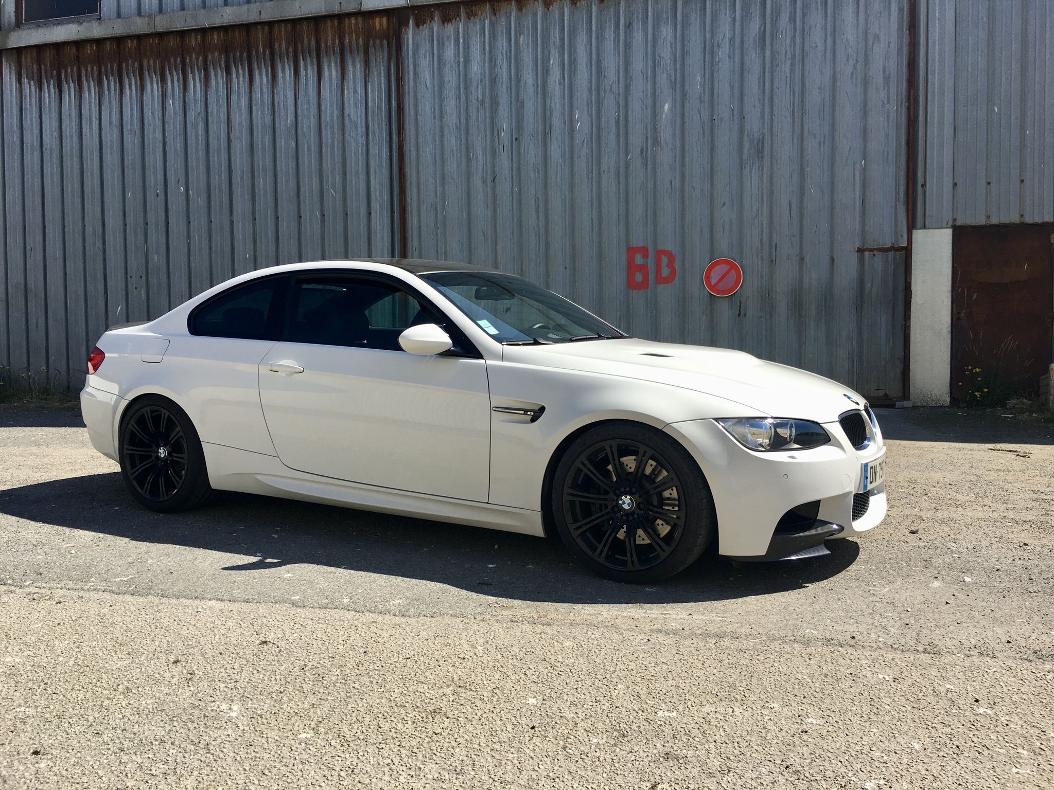

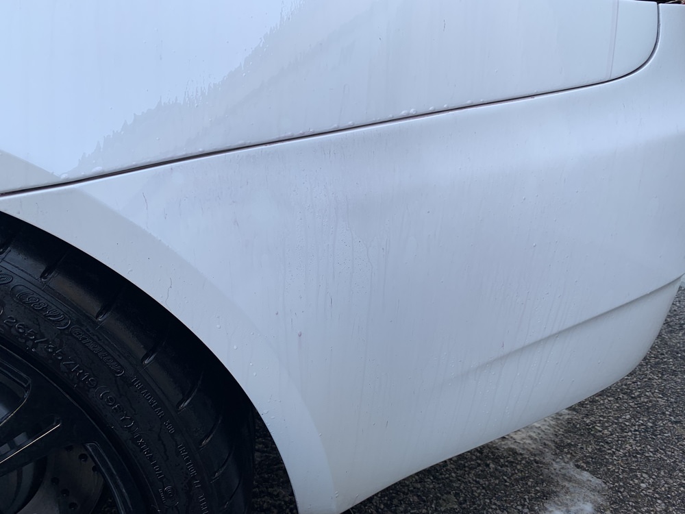

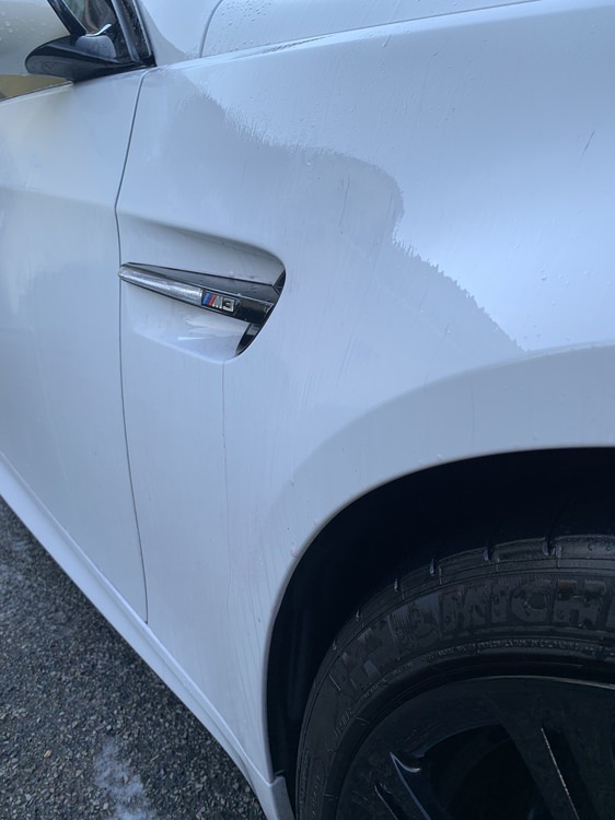

Un peu de nouvelles sur la ///M déjà quelques semaines que je l'ai et toujours un régal à la conduire
les travaux réalisés depuis :
- remplacement des calandres noire pour des calandres phase 2

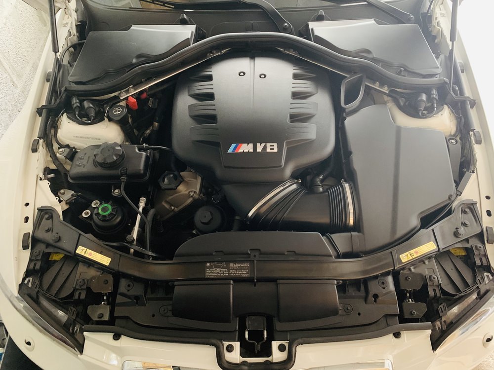

- nettoyage du compartiment moteur ( même si il était déjà propre )
- lavage approfondi - décontamination chimique  - pose d'une cire carnauba
à venir suppression des pré cata et pose  des recaro ,
résultats en photo

Top! Tu as procédé comment pour le nettoyage du compartiment moteur?
J ai la chance d’avoir une mousse active qu’on trouve pas dans le commerce
Démontage de quelques élément  , je pulvérise le produit laisse agir et je finis le travail au chiffon plus pinceaux

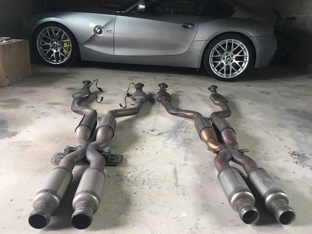

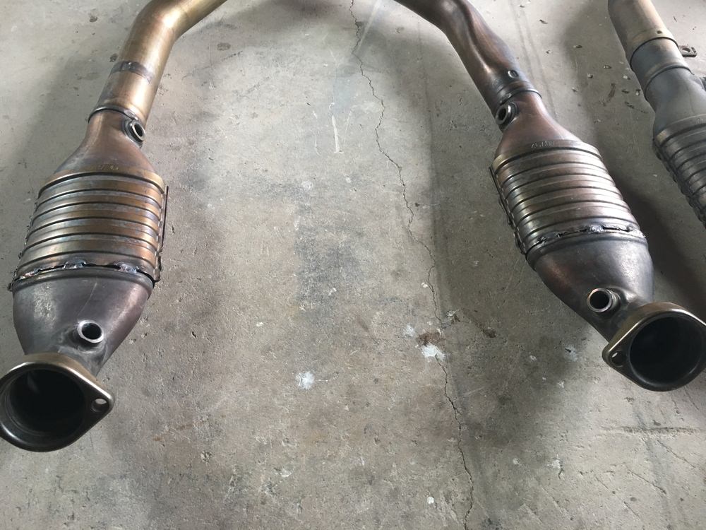

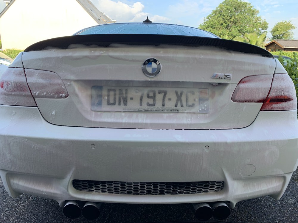

un peu de nouveau pour la ///M , deux changements :
- passage en calandre de phase II
- delette-r akrapovic
- Pré catalyseur vidé et refermé comme à l'origine , quasiment indétectable au ct
même si le mieux aurai été de monter des track pipes , je peux vous assuré que le gain de chevaux  et de couple ce fait vraiment ressentir  ,  la sonorité est top accompagné du Supersprint
j'envisage de faire un passage sur un banc  de puissance

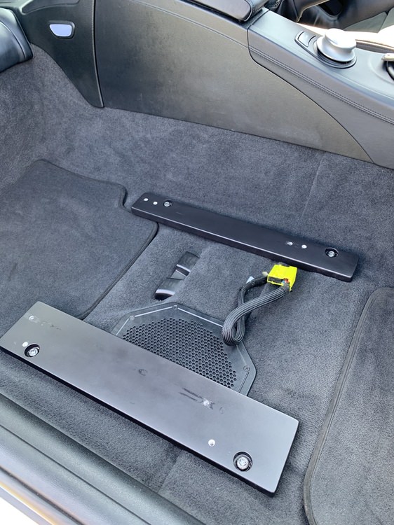

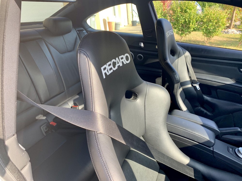

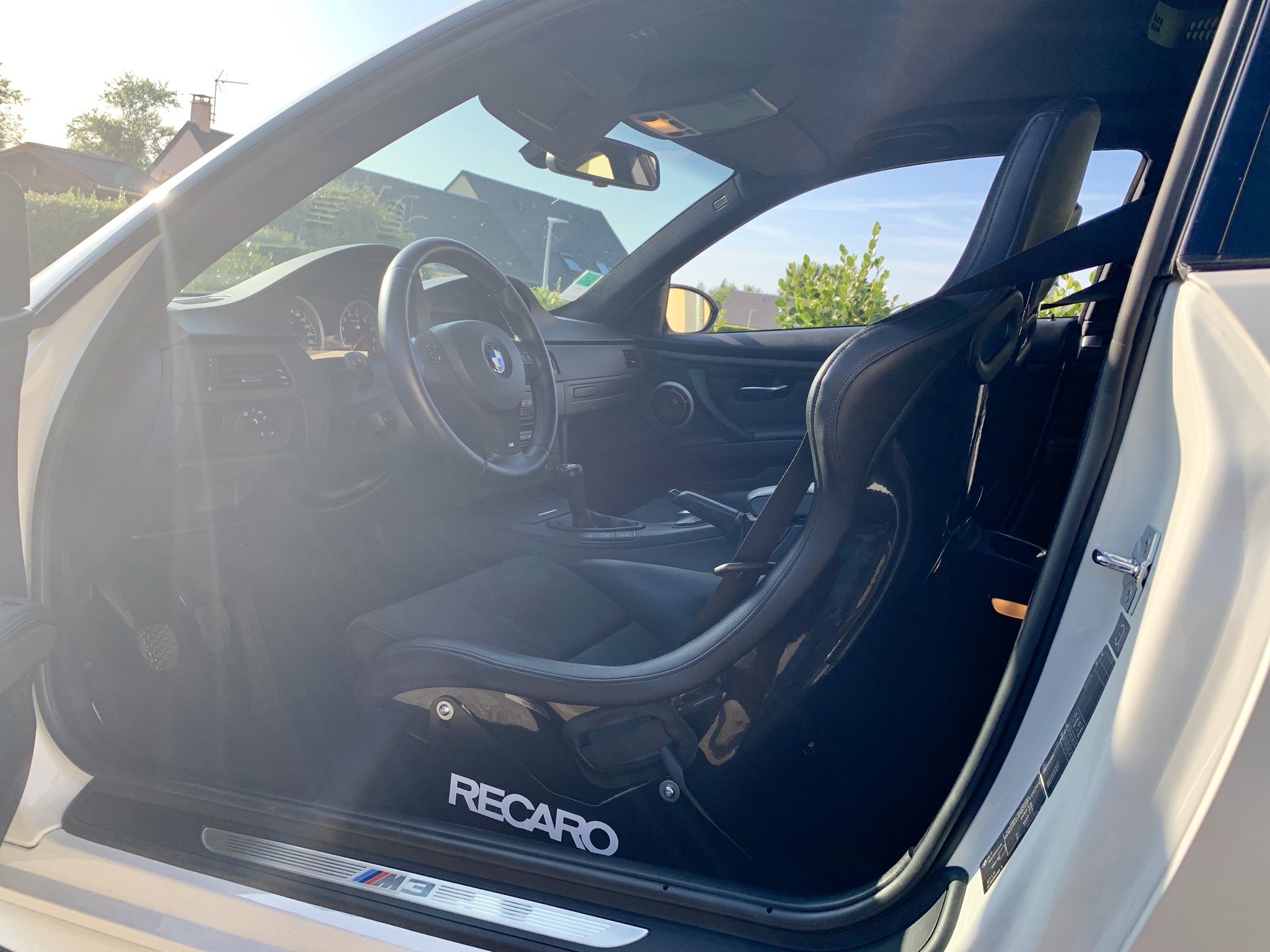

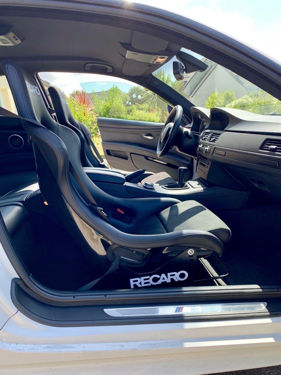

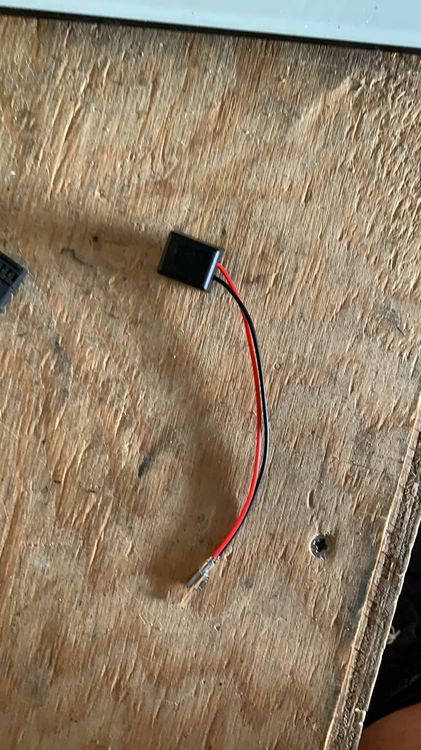

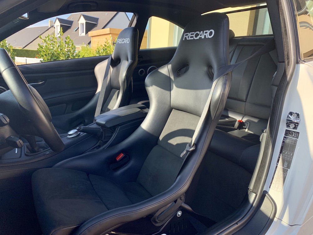

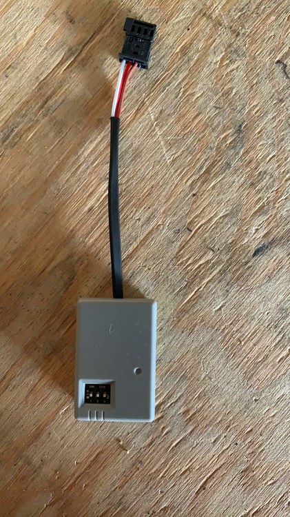

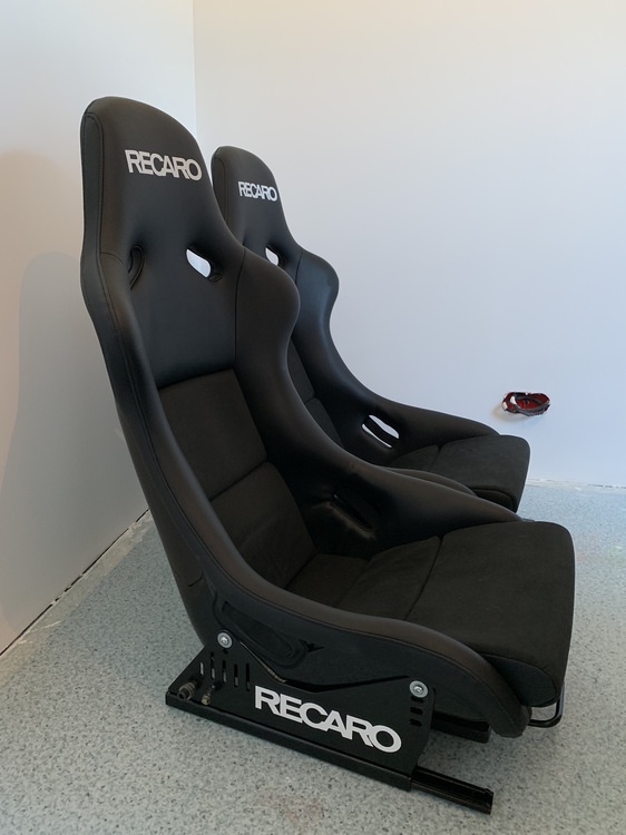

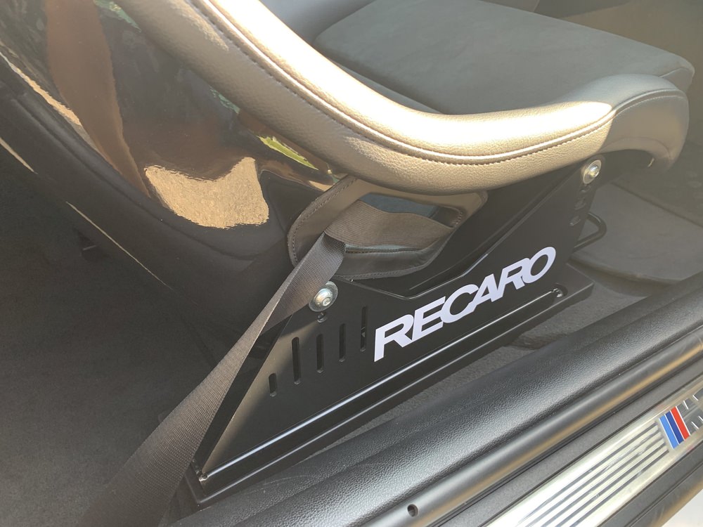

 Comme prévus montage des Recaro ce weekend , quel bonheur de reconduire dans ces baquets , sans surprise on ressent plus les mouvements de la voiture et le look est au rendez vous ;) .
J'ai réutilisé mais platines qui été montées dans mon ancienne M3 E46 , il m'a fallut changer la position du siège. Pour ceux qui veulent monter des Recaro pas besoin de coder quoi que ce soit  , vous allez être content d'avoir enfin la solution car perso la seul réponse qu'on me donnée pour ne pas avoir de voyant c'était le codage

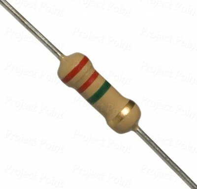

 - Acheter le leurre du tapis sensitif et de la boucle de ceinture qu'on retrouve partout sur ebay , deux résistances d'une valeur de 2.2 ohms , des Wagos
- Débrancher la batterie
- Dépinocher les fils concernés puis relier le leurre avec des Wagos
- Insérer deux résistances à chaque prise sur la voiture sur les fils
- Récupérer les boucles de ceintures
Résultat aucun voyant ???
Leurre tapis sensitif uniquement pour passager ( enlever la prise , dénuder, étamer , insérer les fils avec ceux de la prise voiture dans les Wagos )
67106047_348023052765704_271690938131152896_n.thumb.jpg.ec5a2761752a7d619701df5b24efd4fd.jpg
Même chose pour le leurre de la boucle de ceinture coté passager
67219368_2838062506268108_9030781739047321600_n.thumb.jpg.cff5afcde08e51171b1c1355cfc6989d.jpg
Résistances de 2.2 ohms à insérer dans la prise coté voiture pour le siège conducteur et passager
Modifié par geoffrey1993
Voila le résultat  en images , j'hésite à enlever les stickers Recaro sur la platine latéral  , ça ferais un peu plus sobre

j'oublié le poids d'un siège oem en cuir chauffant électrique avec soutien lombaires pèse 29 kilos
