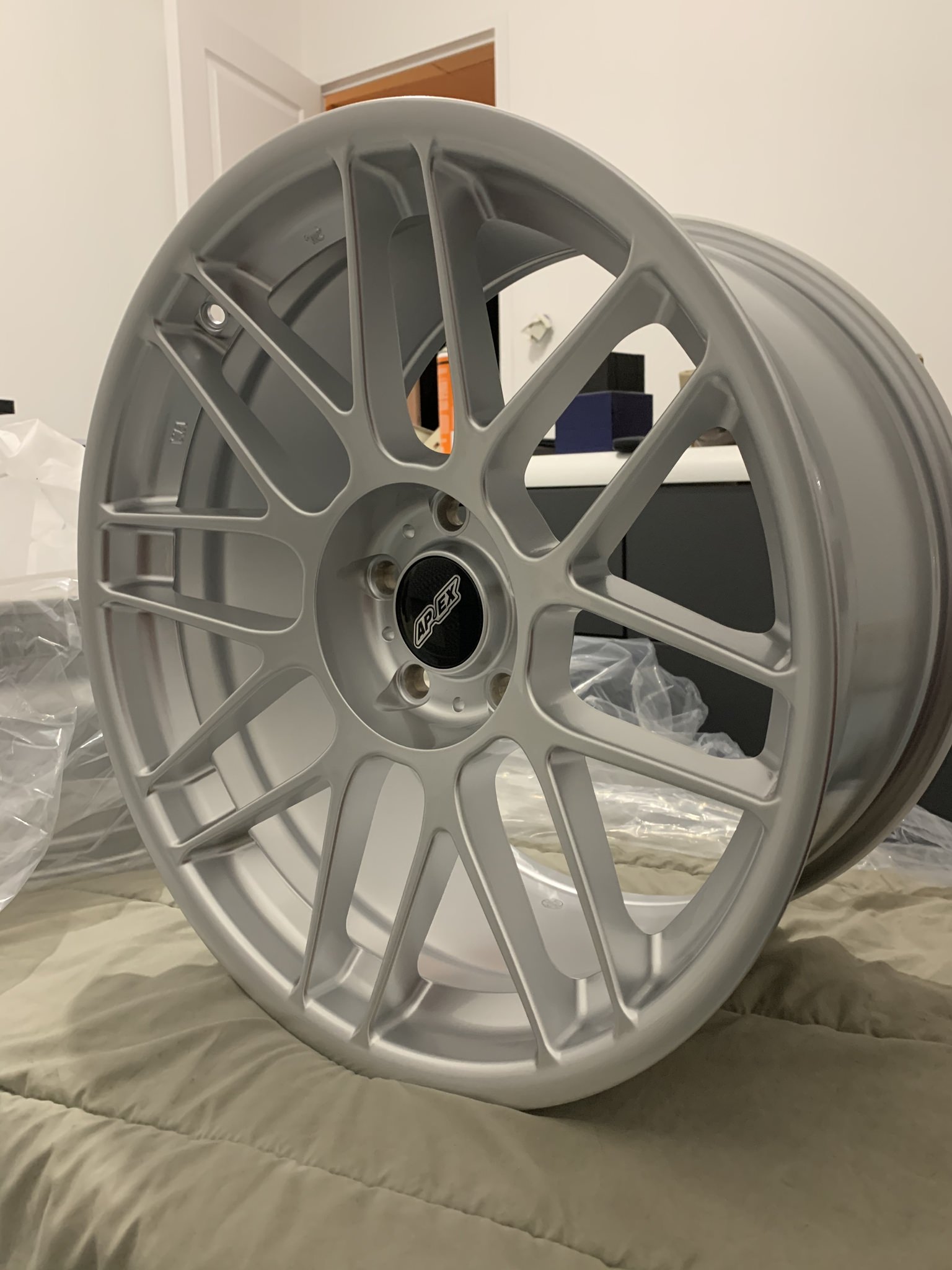

    Jantes reçus , je devais attendre le printemps pour les monter mais je craint ne pas pouvoir résister  Apex c’est vraiment top , ça respire la qualité hâte de voir le rendu
Tu vas craquer :perenoel:

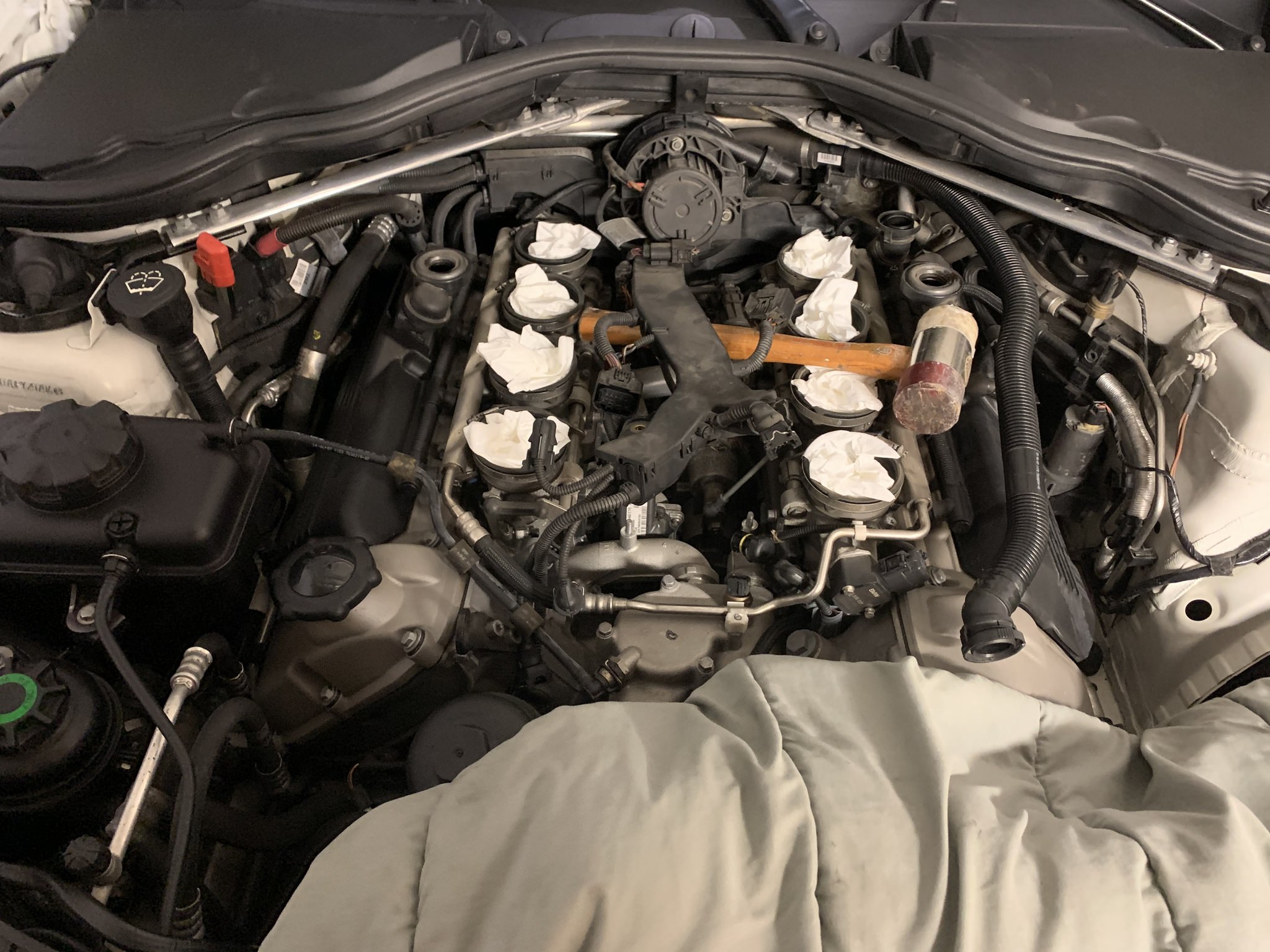

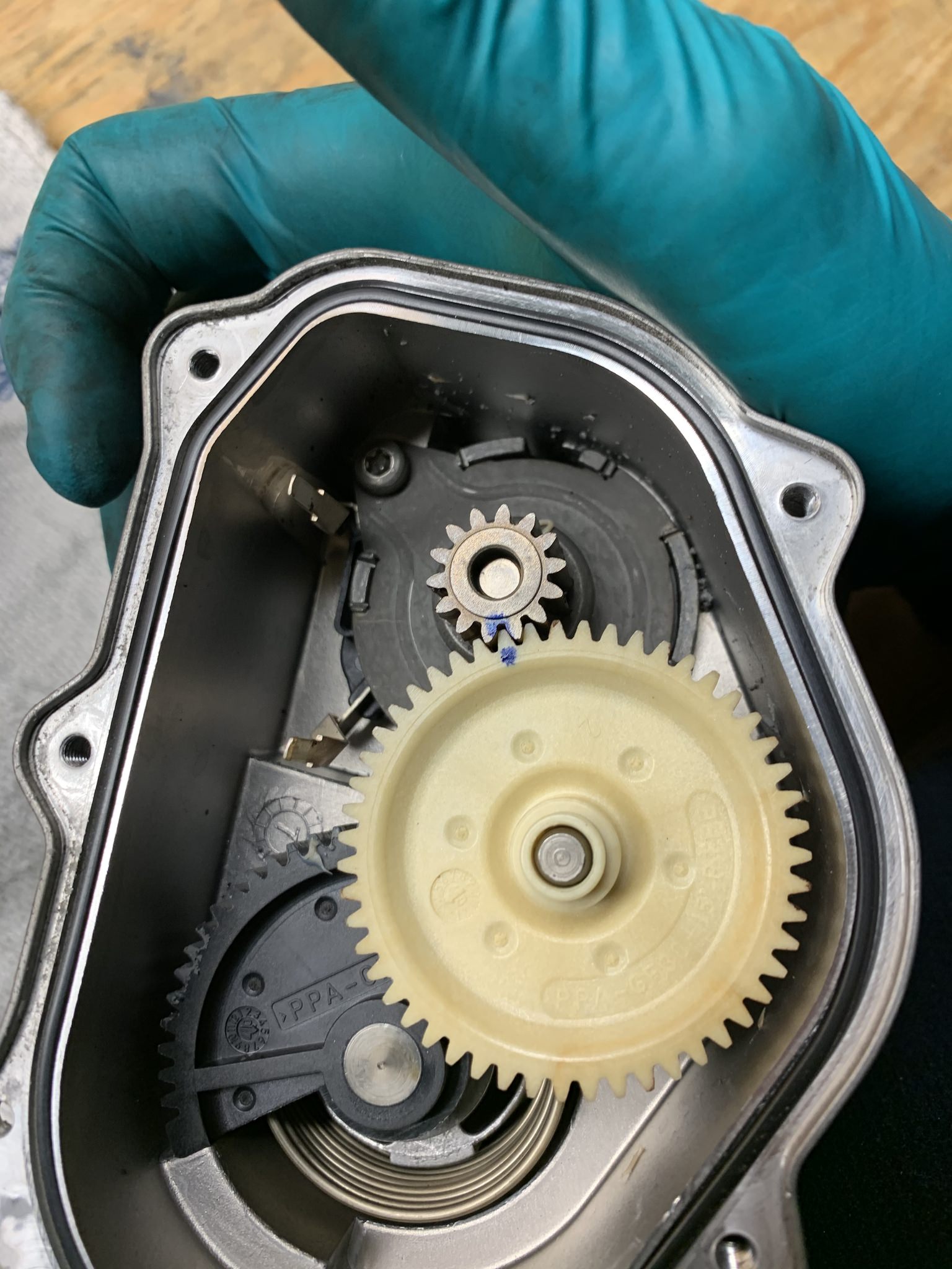

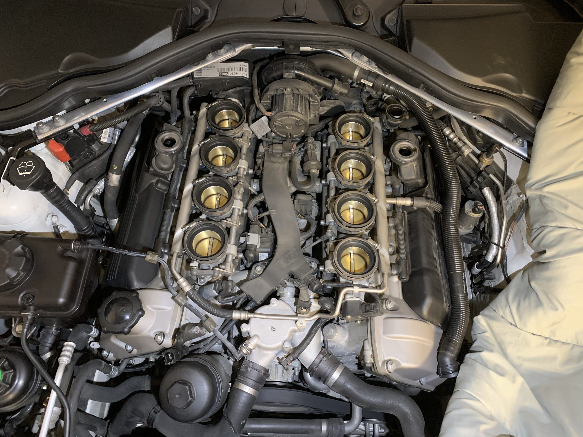

bon en attendant elle m’a fait le coup des papillons à 106000km j’ai donc commencé le démontage pour remplacer la pignonnerie plus les transistors
commande du kit réfection demain
j’aurais pas profiter beaucoup des jantes mais bon c’est le jeu...

Amusant que personne pense à virer la pompe à air quant les moteurs papillons sont à faire.
@aramis c’est exactement la question sur je me suis posée

Bon du coup les actionneurs sont partis en Angleterre chez Jason après avoir prit contact avec lui il m'a conseillé de revoir entièrement la carte d'asservissement
Actionneurs remis en place , c’était bien ça
javais un peu peur car le code affiché à la valise était pas le plus répandu pour les actionneurs

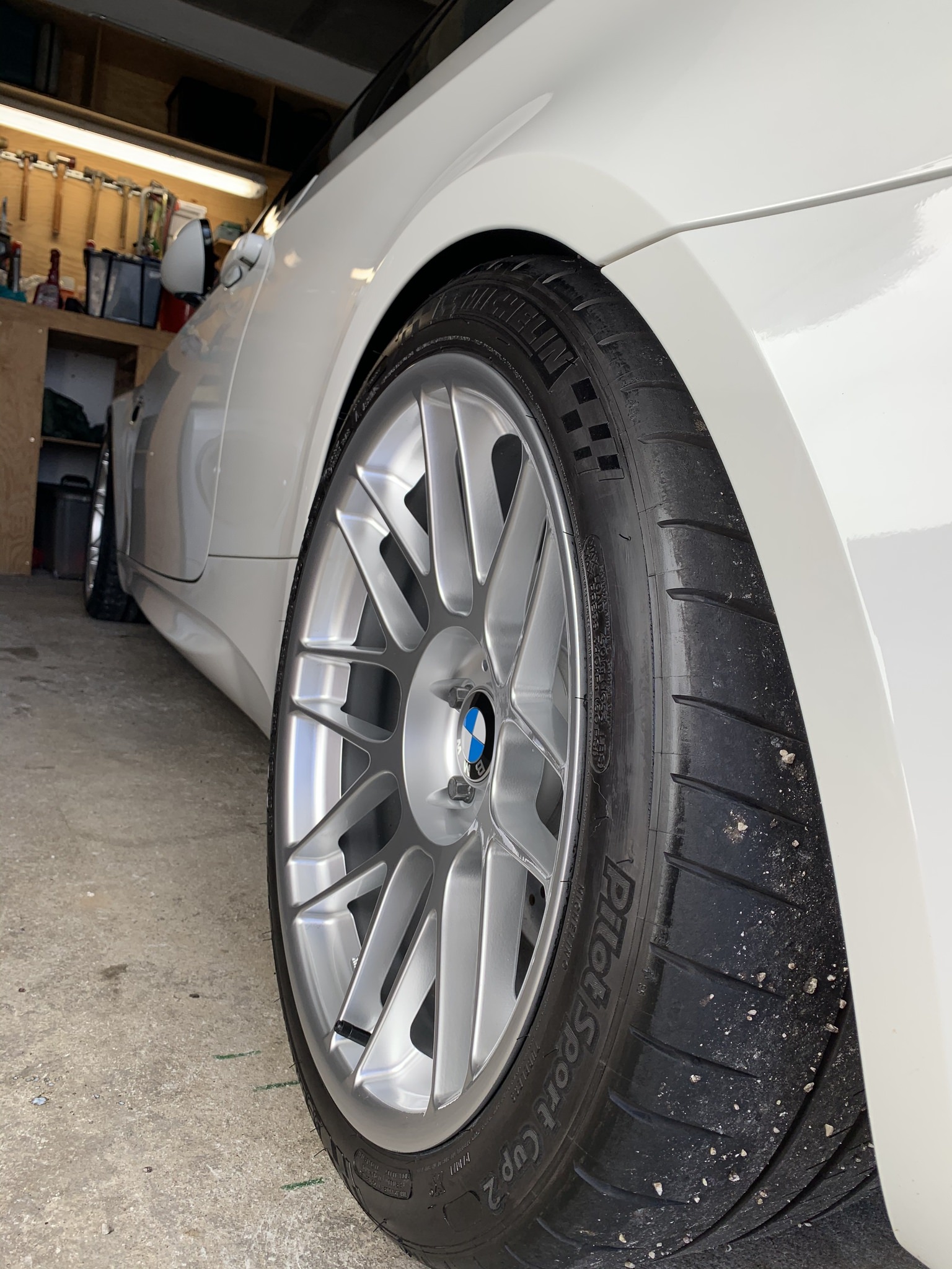

j’ai pu allez essayer mon nouveau set de jante avec les cup 2
pour le coup là direction est plus légère , la voiture a l’air plus vive en général , on enlève un peu la sensation de lourdeur de la e92 , j’ai bien dit «  un peu «»
et les cup2 c’est clairement un autre monde malgres une température extérieur à 12 degrés Et une route partiellement humide
c’est des vrai ventouses , contrairement au pss en mdm la voiture glisse beaucoup moins voire pas du tout comme
dommage c’était sympas la glisse ... mais du coup une voiture plus efficace et rassurante dans les courbes
pour ce qui est du look on aime où on aime pas
mais je la trouve bien plus classe et sportive avec les apex

je vous recommande d’envoyer les actionneurs en Angleterre chez Jason il est vraiment réactif en une semaine mon soucis était résolu
Cela apporte quoi exactement de la supprimer ?
3-4 Kg de moins sur l'avant, mais il faut reprogrammer pour virer le cold start, à faire si tu supprimes les catalyseurs primaires.
Ca fait un truc de moins qui peut tomber en panne et moins de barouf à froid si tu as une ligne.
