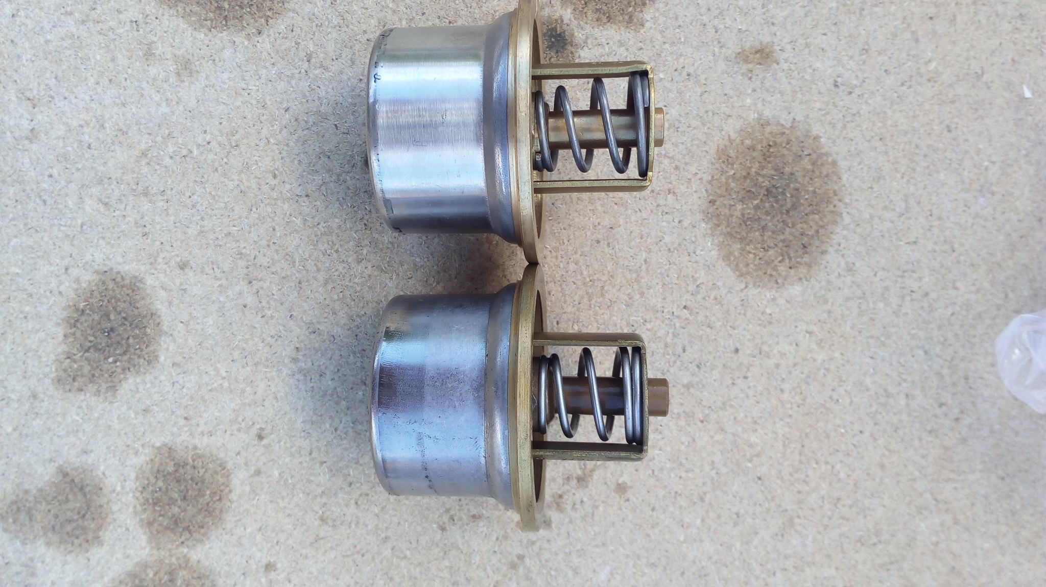

Bon alors ca y est thermostat changé,ca se fait assez bien,merci quand même @ACS3 pour les conseils.
Resultat l'aiguille est toujours un poil au dessus de midi mais je commence a croire que c'est peut etre normal même si je me rappelle pas l'avoir déjà vu a cette position.
J'ai essayé le vehicule sur route,en ville,a l'arret avec et sans climatisation,l'aiguille oscille entre le midi et la position photographiée.
L'ancien thermostat et le nouveau
Le vieux thermostat ouvert
Je vais surveiller mais je pense que c'est bon!?
