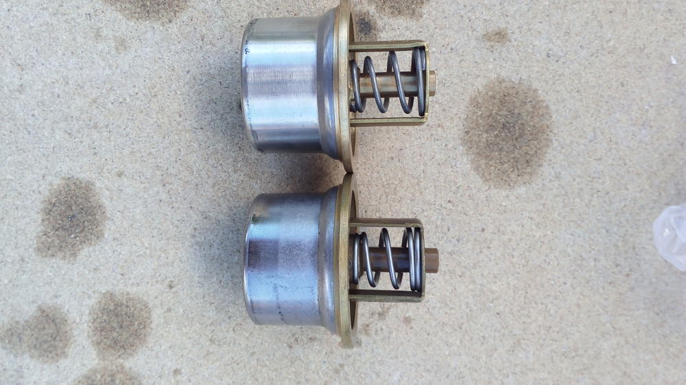

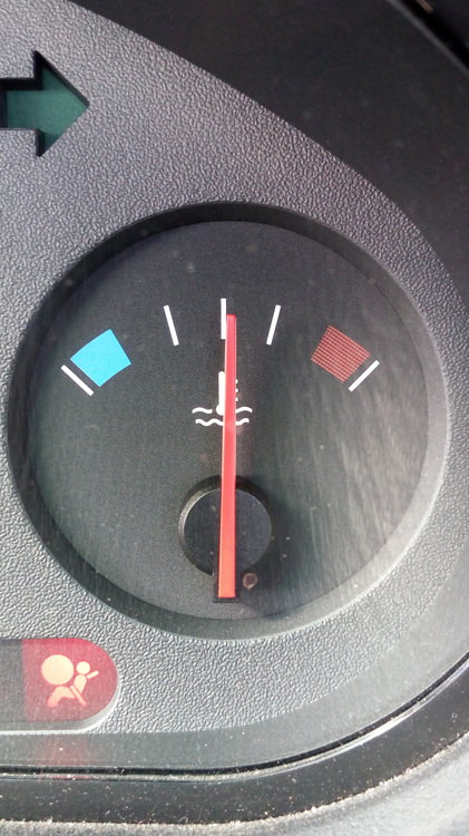

Bon alors ca y est thermostat changé,ca se fait assez bien,merci quand même @ACS3 pour les conseils.
Resultat l'aiguille est toujours un poil au dessus de midi mais je commence a croire que c'est peut etre normal même si je me rappelle pas l'avoir déjà vu a cette position.
J'ai essayé le vehicule sur route,en ville,a l'arret avec et sans climatisation,l'aiguille oscille entre le midi et la position photographiée.
L'ancien thermostat et le nouveau

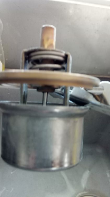

Le vieux thermostat ouvert
Je vais surveiller mais je pense que c'est bon!?
bonsoir
idem sur la mienne
quelquefois midi pile , et quelquefois midi 2 voir 3
c'est tout bon là !
si ça te fait midi 10 là y a souci
tu peux rouler tranquille

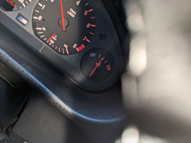

Hello
Je me posais la question en regardant et en voyant un très léger décalage de l'aiguille de température d'eau vers la gauche (je dirais 1mm) et je ne savais pas si de manière normale la barre doit être pile au milieu ou s'il y avait un peu de tolérance du coup je dois comprendre que oui ?
La température d'eau monte rapidement et je n'ai pas de problème de chauffage.
La photo en roulant sur autoroute donc pas optimale niveau qualité :
Modifié par Fredovitch

Ok merci pour ton retour.
Normalement la photo est affichée.
Effectivement mon visco est neuf (enfin 5000km..).
J'ai également changé tout le système sur la mienne (radiateur compris) et je suis comme toi ;)  C'est peutetre pas une référence, mais on est au moins deux à avoir pareil !
Moi pour revenir sur ce sujet j'ai changé calorstat, la sonde de température et le visco et le pb est toujours présent, quand il fait froid il monte plus à la verticale et quand il fait chaud il peut monter un peu au dessus, bref il reste plus que la pae mais je comprends pas la logique 🤔
