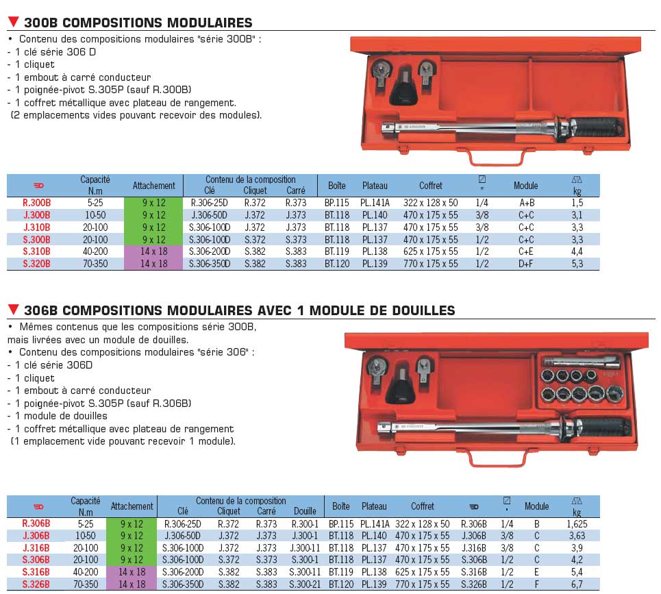

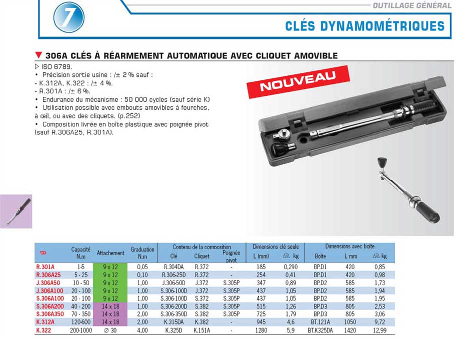

Le couple idéal étant pour les bougies 40 Nm.
Pour infos :
Toutes les clés dynamométriques ne se valent pas et bien sûr la plus chère est la meilleure !!!
La meilleure est, comme tous les outillages pour automobile, (à part les outils spécifiques de chez BMW), de marque FACOM.
Il faut prendre la clé "série 306A ou la 306B avec en plus 1 module de douilles pour cette dernière.
Sa plage de couple de serrage étant parfaitement adaptée au serrage des bougies (1 à 350Nm).
Tu vas sur : www.facom.fr /Catlaogue F04/ Serrage contrôlé/page 8 sur 38.
Pour savoir son point de vente le plus proche : cliquez sur l'onglet "Où trouver Facom" et voilà
à toi de jouer, direct chez Facom et hop cric cric clic ! ;):malade:
