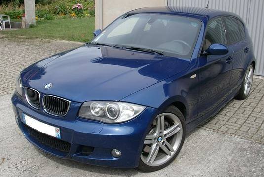

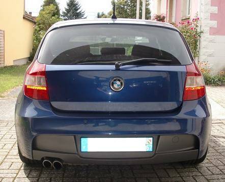

J’ai commencé par une E87 130i packM achetée en Allemagne chez un concessionnaire BMW. Une superbe auto avec un son mélodieux, que de bons souvenirs.?

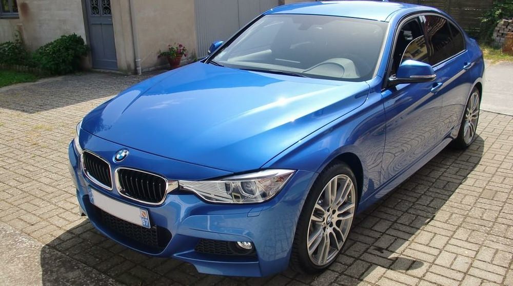

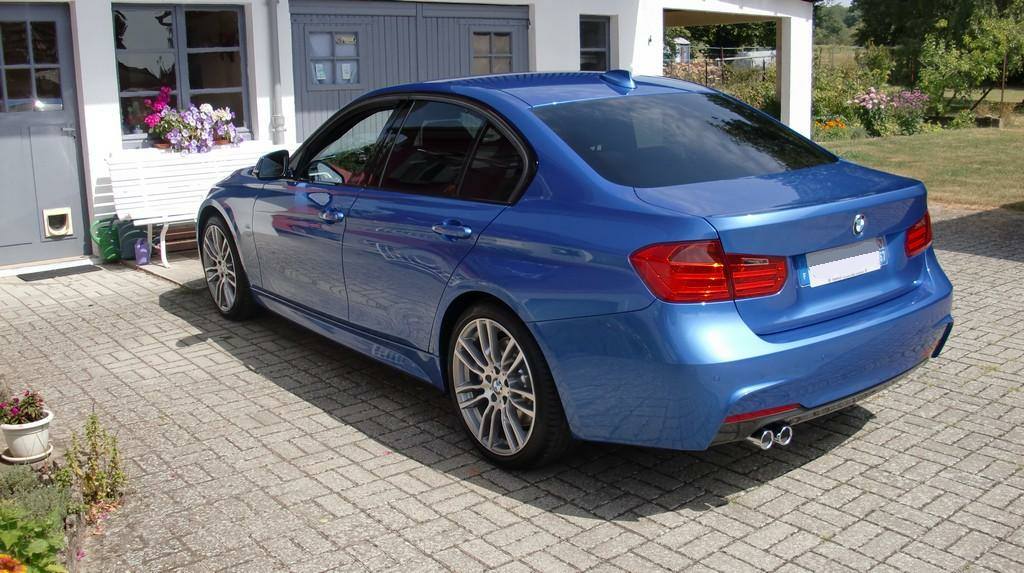

La famille s’agrandissant, je suis passé à une 328i F30 M-Sport, bonne auto polyvalente mais 4 cylindres… Même avec un échappement performance c’était moyen…?

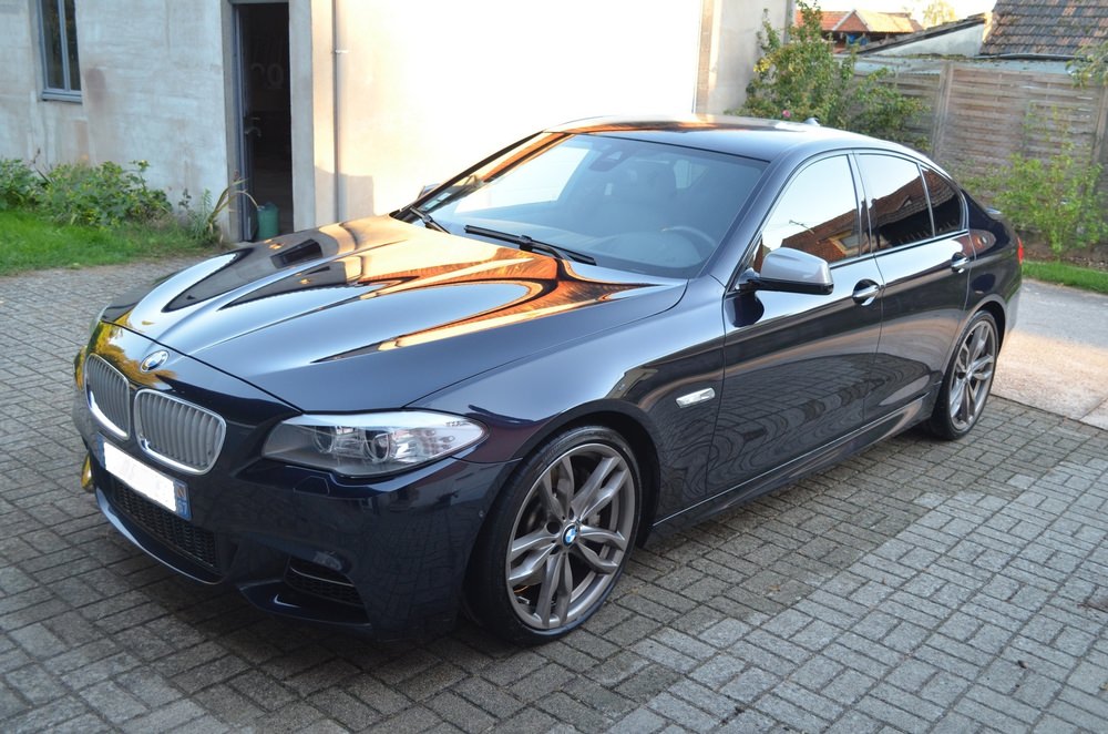

Ayant besoin d’encore plus de place, je suis logiquement passé en série 5 et là en faisant des recherches c’était la loi des diesels… glup. Tant qu’à avoir un diesel, j’ai décidé d’en prendre un minimum performant, ce sera donc une M550d. Et pour un diesel, franchement ça marche, c’est confortable, une superbe routière.?

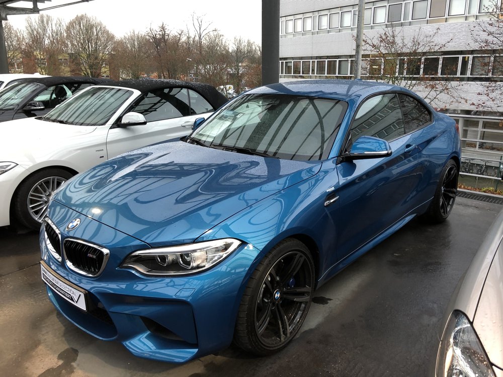

Mais habitant pas loin de la frontière allemande, j’ai commencé à regarder en Allemagne… les prix malgré le malus étaient plus qu’intéressants pour une version 2016, en plus, il y en a une à 80kms de chez moi chez un concessionnaire BMW! Donc j’y vais le lendemain.

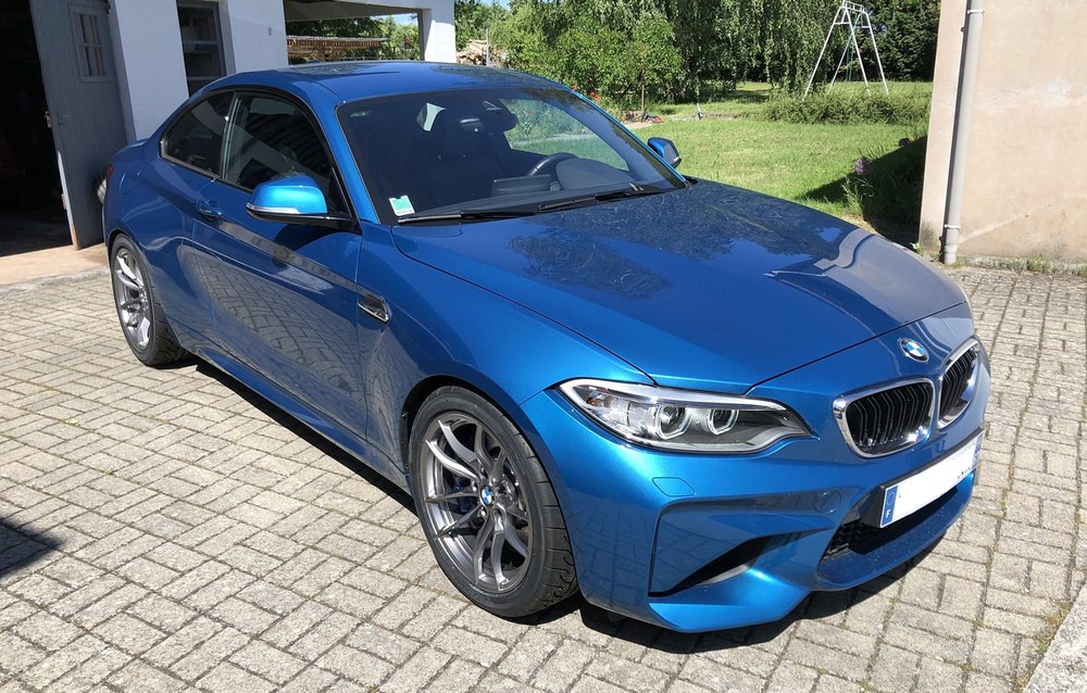

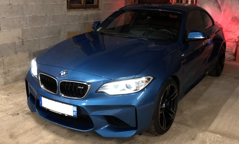

Le concessionnaire me la montre et je suis emballé tout de suite, La couleur est top !?
Et la conduite ne fait que confirmer, c’est décidé je la prends !.:nickel: Même si pas d'accès confort mais par contre avec M Driver's Package :|

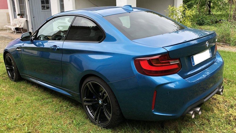

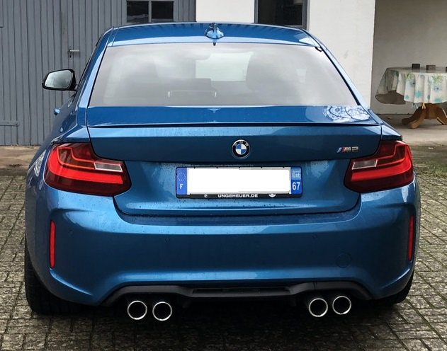

Une fois récupérée, il y a deux trucs qui me frustre…

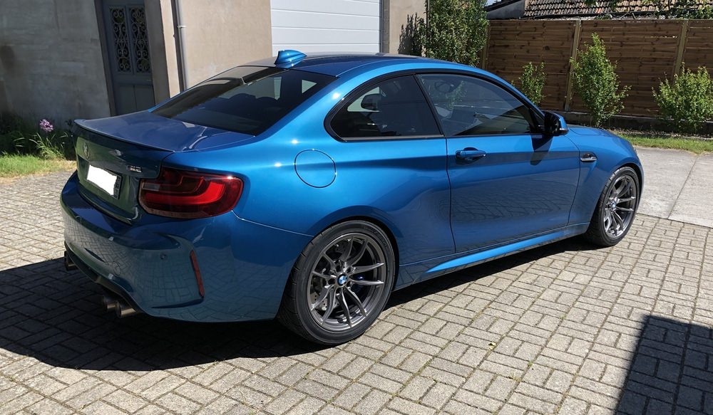

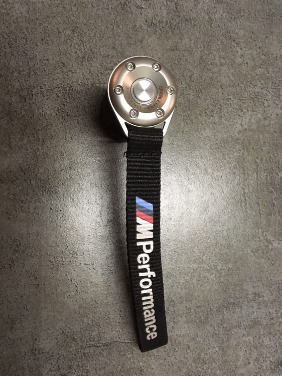

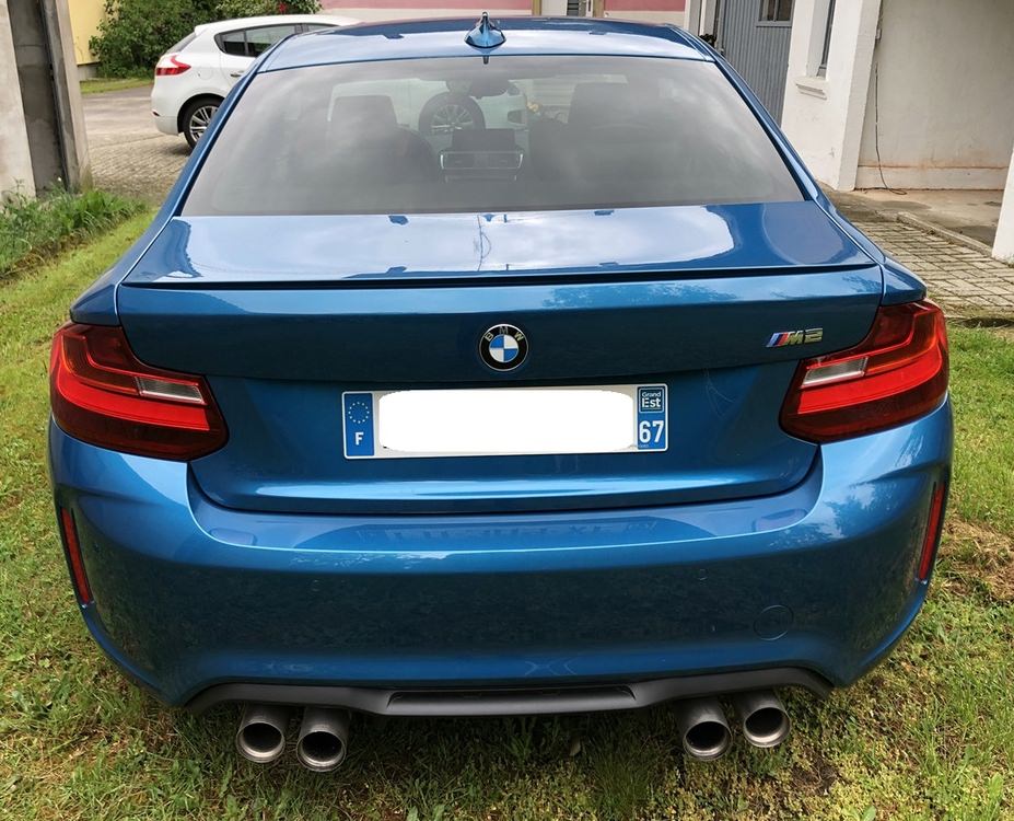

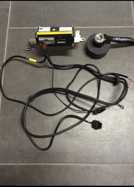

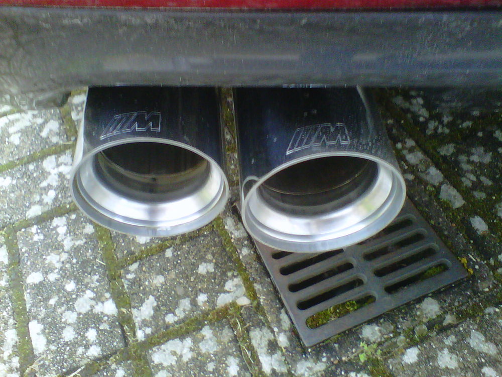

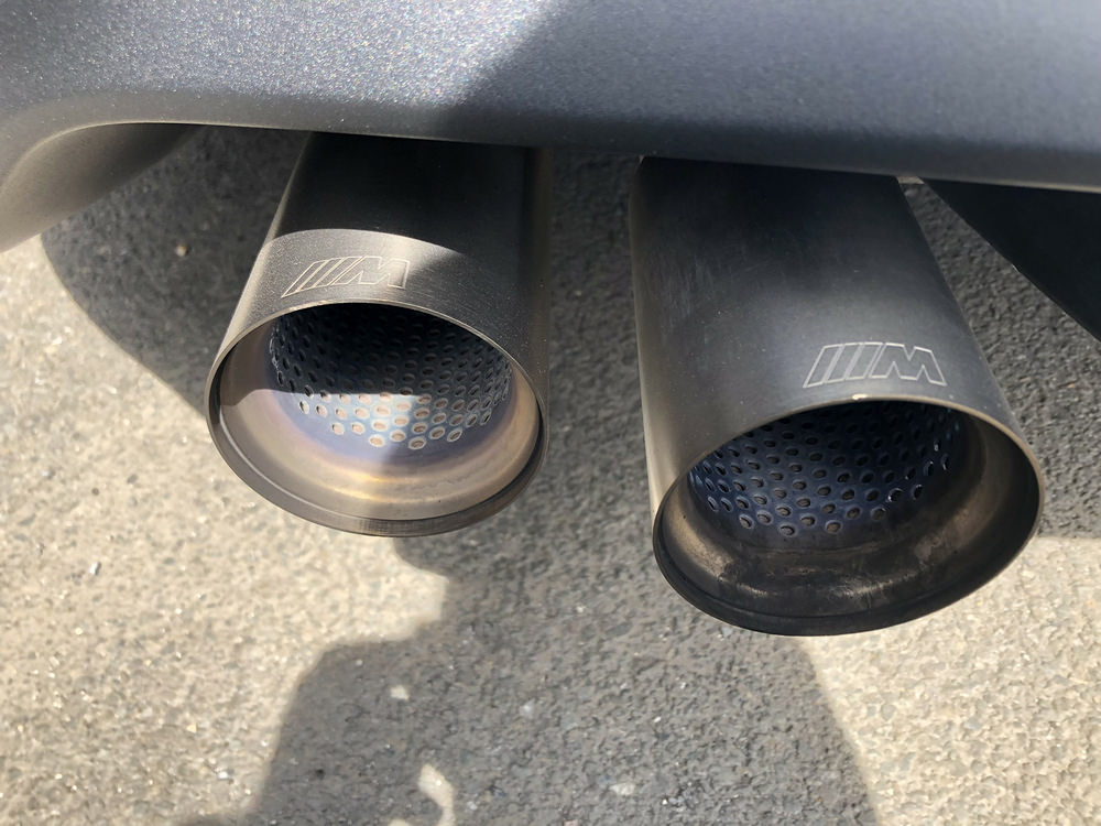

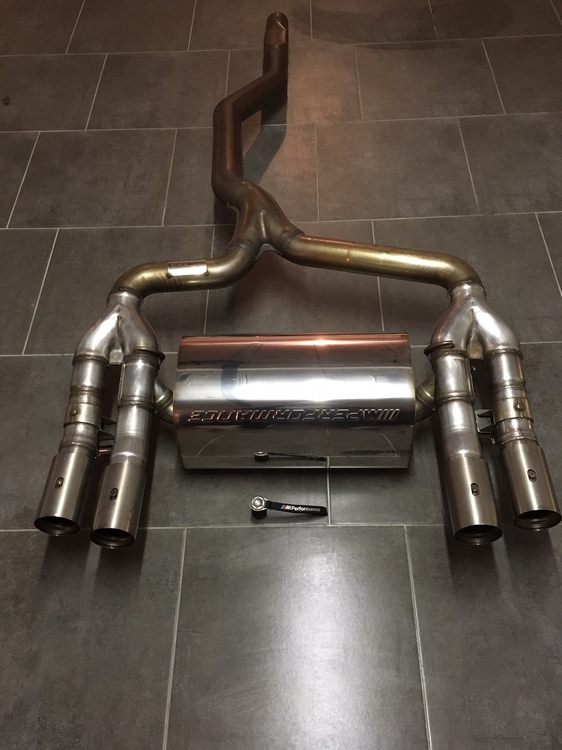

1. l’échappement de je trouve trop discret. C’est décidé je vais le changer et merci à @julien 1M qui à ce moment-là en vend un sur le forum, je lui prends !
Une fois monté c’est le graal, pour moi c’est un must !?? Il me donne le sourire en mode normal et la banane en mode valve ouverte !!
614240171_IMG_3951(1).jpg.2cb88f41a429794ea6934a644cdb8c19.thumb.jpg.89159fcda927687a1b8e25c1fc31c36a.jpg
1171920769_Sanstitre4.jpg.d7371f5ab72381686c84c2c12ea396e7.thumb.jpg.7ae294bb5fdce0a621648680e2c74bdb.jpg

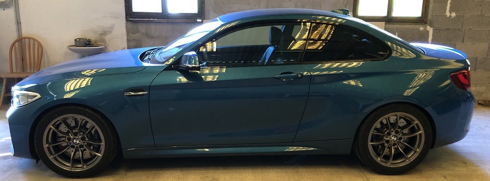

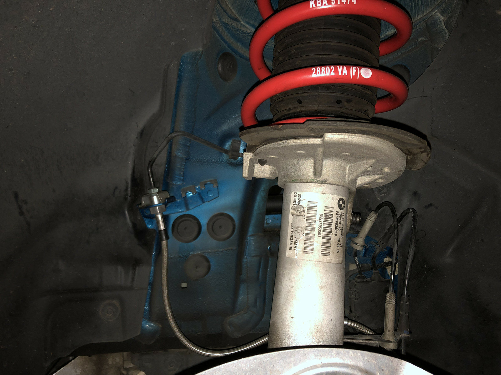

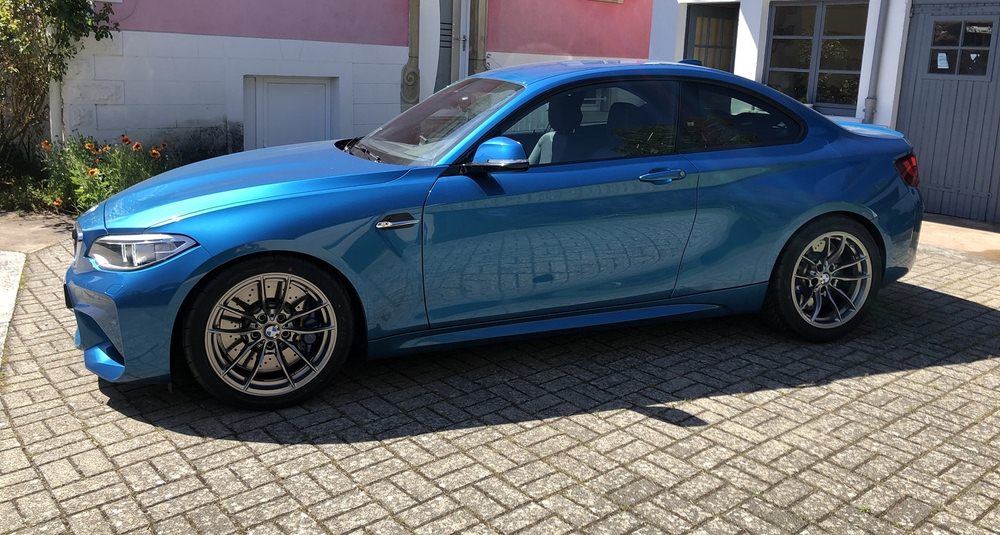

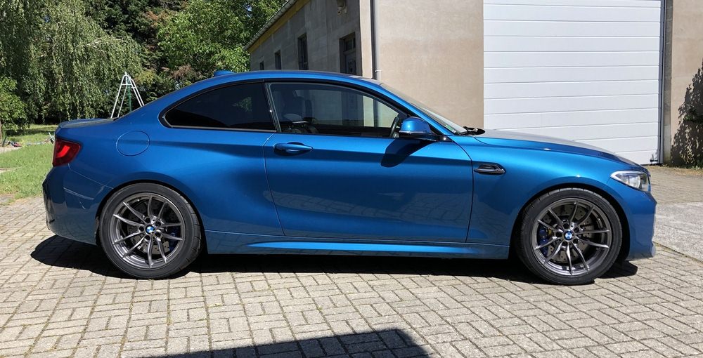

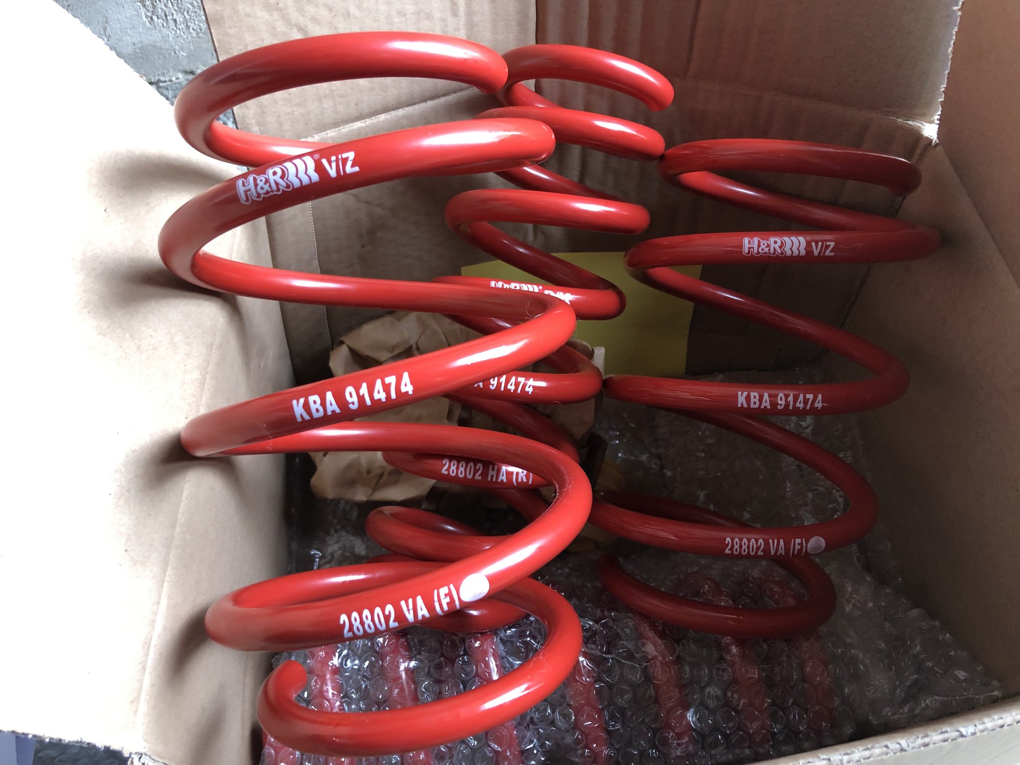

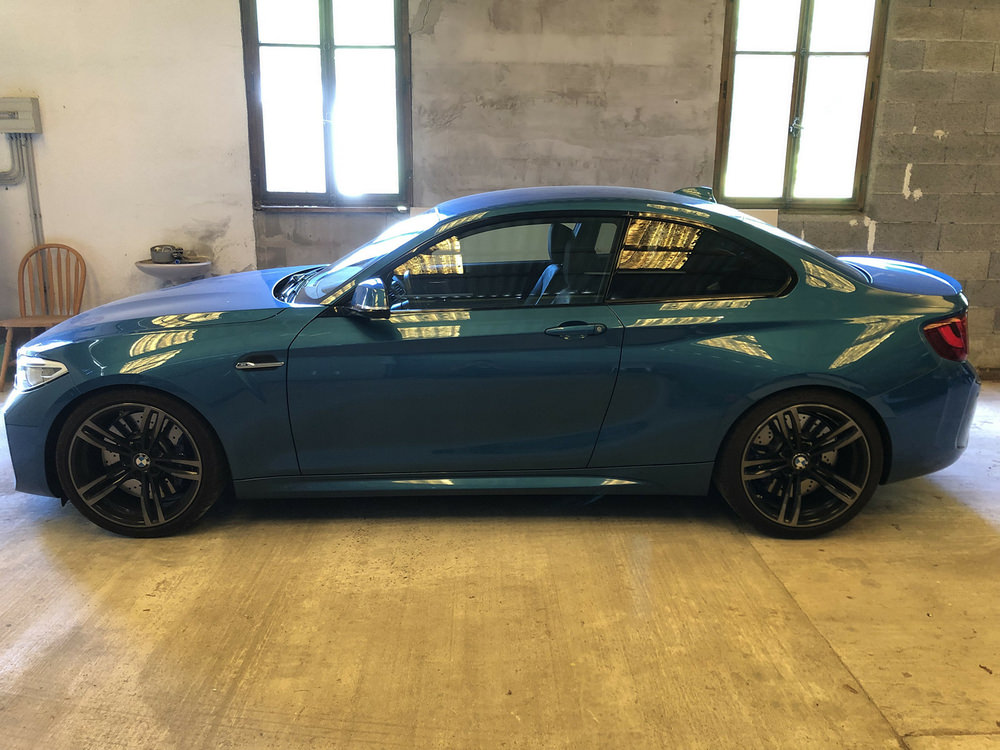

2. Je la trouve haute, solution simple, les ressorts courts H&R 28802-5 certains sur le forum les ont mis et j’avais trouvé le rendu top ! J'en trouve sur le forum merci à @Dge57
Je confirme une fois posé c’est top, un peu plus raide mais rien de fou.

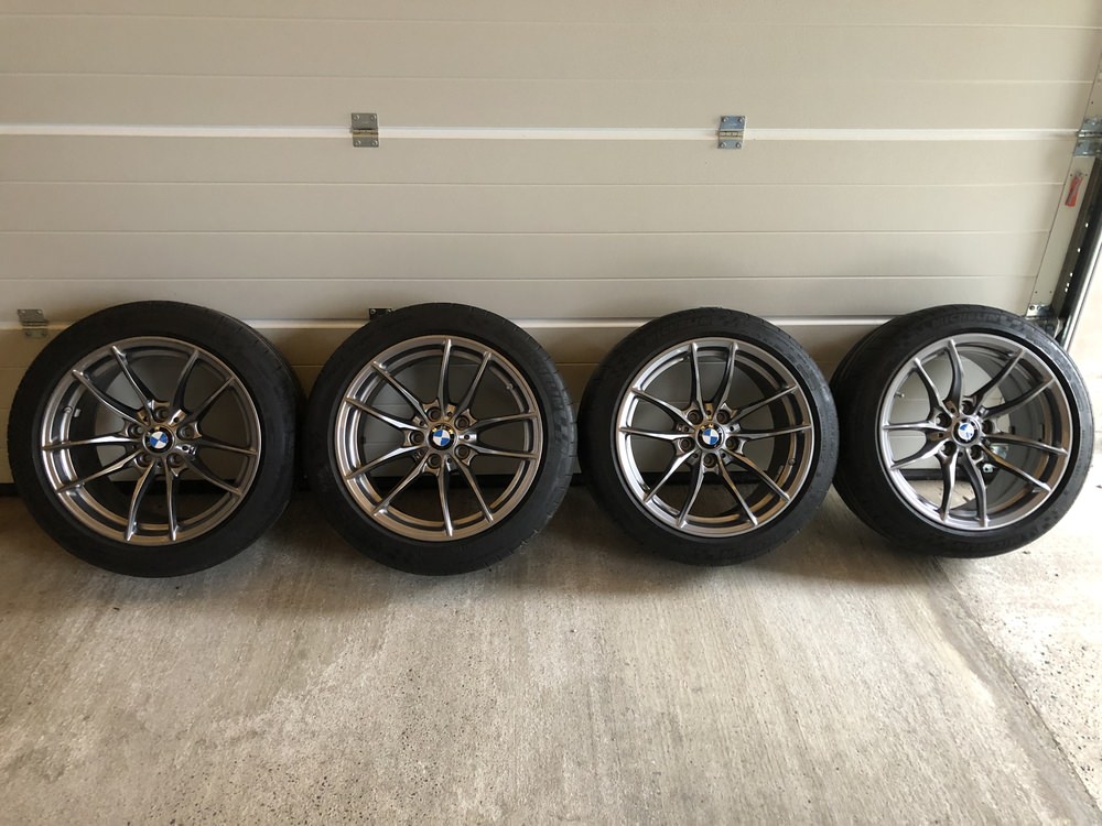

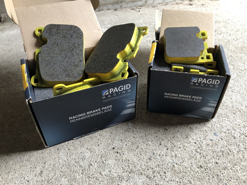

Le but de l’achat de la M2 était le circuit donc j’investis dans le minimum pour être tranquille à savoir des plaquettes Pagid RSL29, des durites avia Goodridge, du RBF 600 et des jantes spéciales pour piste.
Je trouve des 513M pas trop chères et je fais monter des pneus Yokohama AD08R en 245/40 pour l’avant et 265/40 à l’arrière.
BMW_M2_513M_2.thumb.jpg.8fb6e9509c11ef9a08120d8e0a861b98.jpgBMW_M2_513M_3.thumb.jpg.f0f203b081480210f3269d3450418cef.jpgBMW_M2_513M_4.thumb.jpg.66b85853a680061e16110b380365a3e5.jpgBMW_M2_513M_5.thumb.jpg.6f76f223d22f3961e0ebc70a406cf5df.jpg
Après tout ça je crois que c’est bon pour aller sur circuit.:nickel:?

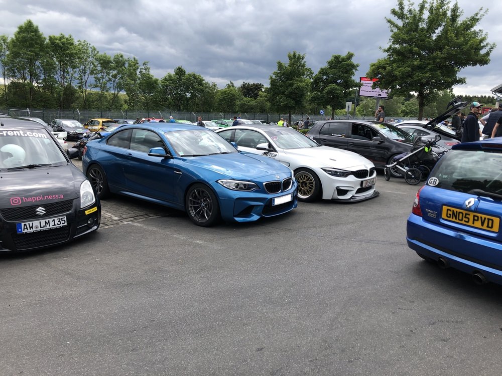

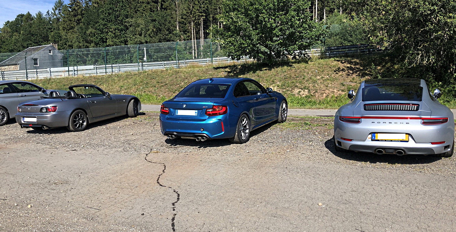

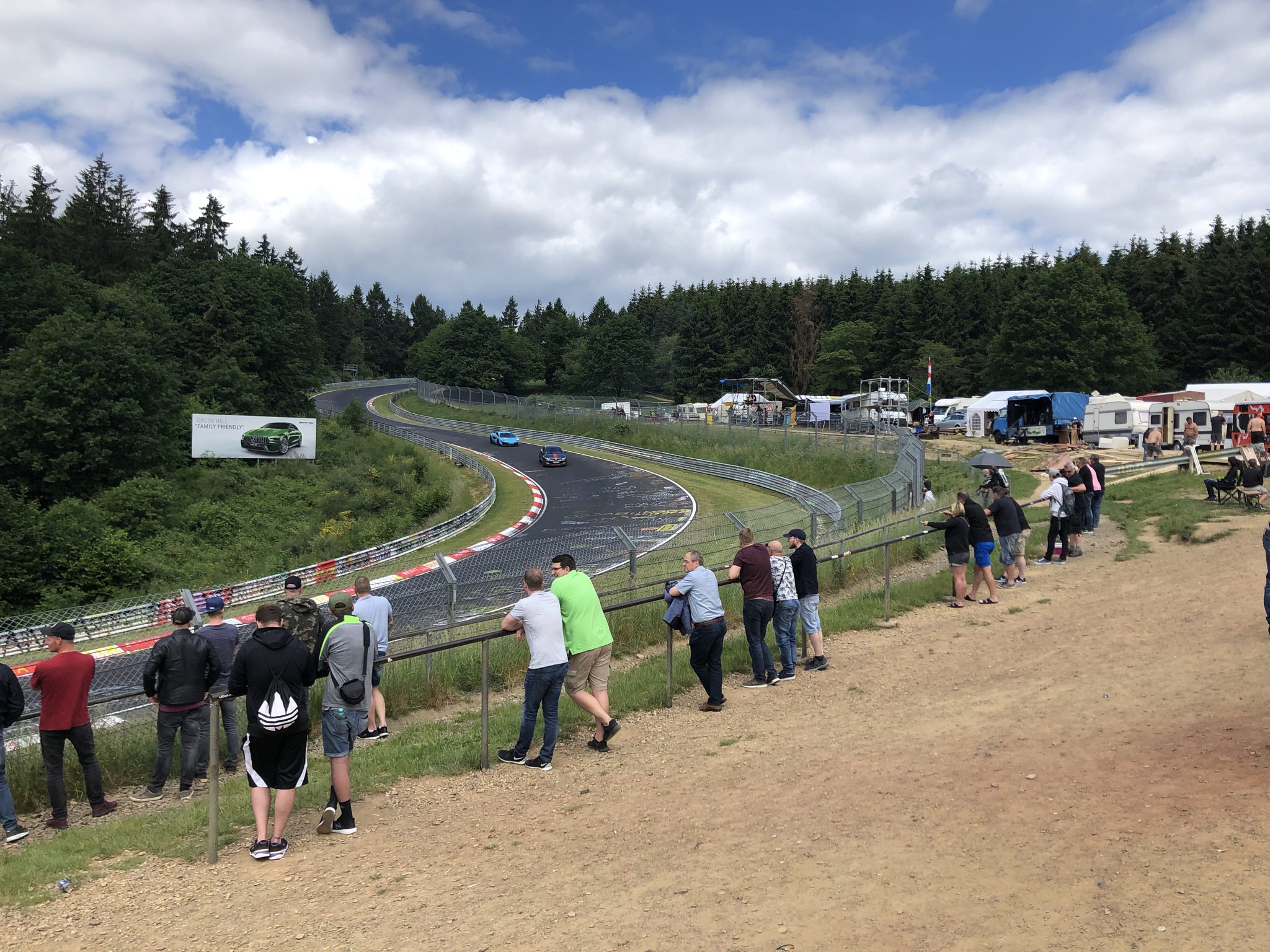

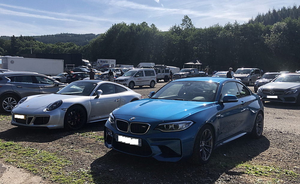

Première sortie: Nordchleife!
Ça fait pas loin de 10 ans que je n'y suis pas retourné, mais ça va j'ai pas trop oublié le circuit?
Le but était de se replonger dedans, d’apprendre la voiture et elle se comporte super bien, surtout avec les pneus Yoko AD08R et les plaquettes RSL29.
Reste à l'apprenti pilote de savoir mieux l'exploiter!

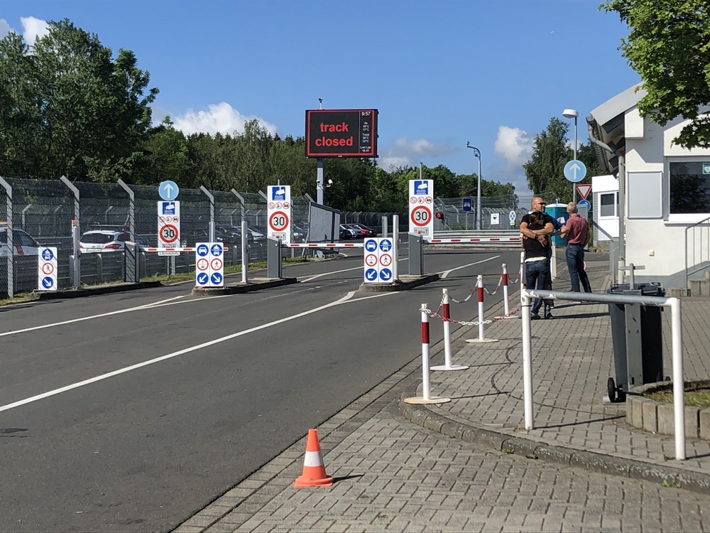

Il y avait beaucoup de monde ce week-end là et la piste a été fermé deux fois, il y avait des traces d'huile sur la piste (du coup motos interdites) et des drapeaux jaunes sur pratiquement les 5 tours que j'ai fait (même sur un tour j’ai eu deux drapeaux jaunes...)
Mais je me suis fait bien plaisir même si j'étais sur la retenue.:nickel:

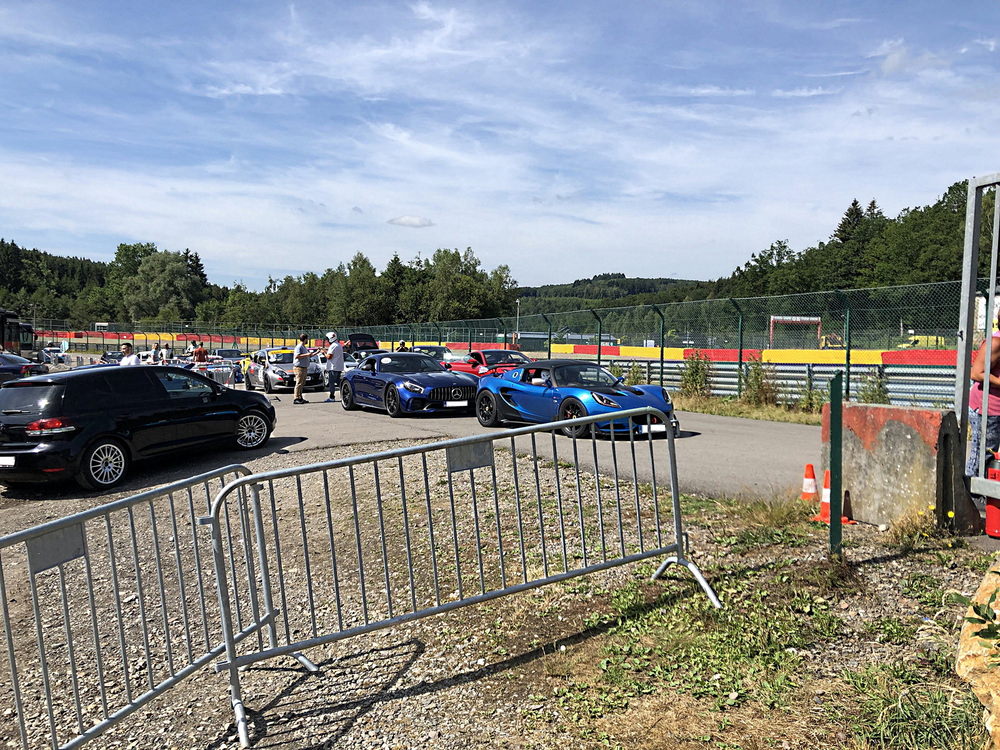

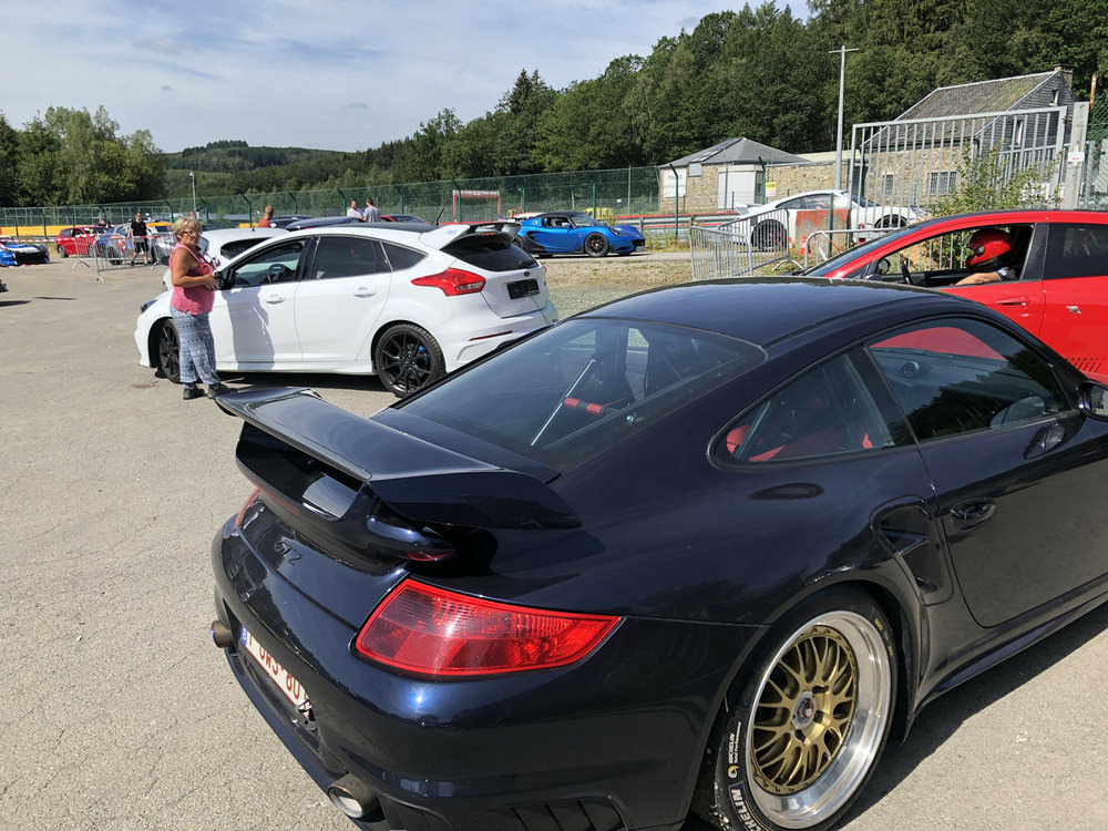

Deuxième sortie: Spa-Francorchamps
A part les jeux vidéos ou à la télé, je ne connaissais pas...
Et ça a été le pied total! Quelle piste, ça donne juste envie de retourner! :love:
Au début j'étais en mode sport et je trouvais que ça bridait beaucoup l'auto par endroits. C'était très frustrant!
En passant au mode sport+ j'ai redécouvert l'auto!! Elle était enfin vivante, plus de coupure ou bridage moteur, le rêve ?
Seule la pression des pneus au départ vers 2,3bar monta tellement qu'au bout de 5 tours les pressions étaient trop hautes et c'était rock and roll!!:|
Du coup je les ai baissés à 2,1bar à chaud et là j'ai pu faire 10 tours à la suite sans problèmes, ni de pneus ni de freins, top :nickel7:
BMW_M2_spa1001.thumb.jpg.fcbb7e0b16d59b39f99ee6ec0eb8d314.jpgBMW_M2_spa1002.thumb.jpg.9e6f17f32dbd32ea67d3a6fe478a8bad.jpgBMW_M2_spa1008.thumb.jpg.6d978bd79af320be785091b0d8642e72.jpgBMW_M2_spa1004.thumb.jpg.78022bf7fd8f8d212ca1afc910538bda.jpgBMW_M2_spa1005.thumb.jpg.1243379c4b96a048cb8687d9637bd4d2.jpgBMW_M2_spa1006.thumb.jpg.b457c93d4e2bca3556e4972430488aa5.jpgBMW_M2_spa1007.thumb.jpg.4f5802b4f0b0e6e69b32bdf993510b8e.jpg

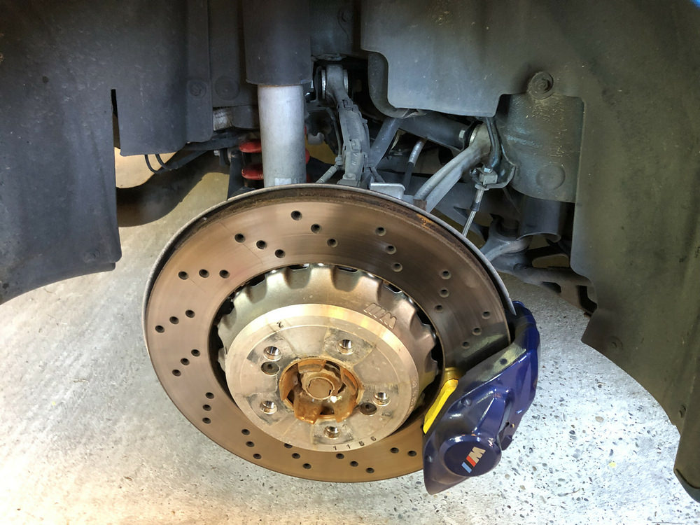

Pour les plaquettes, je les ai haï la première semaine!
Elles faisaient un bruit horrible après rodage, j'avais pas mis de graisse à l'arrière des plaquettes mais même après avoir mis de la graisse et chanfreiné les bord ça crissaiiiiiiiiit...
Bizarrement depuis la sortie à Spa ça va beaucoup mieux :| j'envisage même de les garder jusqu'à la dernière sortie piste :wink:
Sinon pour le freinage ça change vraiment des plaquettes d'origine, avec les RSL29 il y a vraiment du mordant et c'est endurant! Aucun soucis à Spa, mais j'ai pas utilisé tout leur potentiel.
Je regrette pas de les avoir prises, surtout sur circuit je sais pas comment les plaquettes d'origine auraient tenue... mal je pense...

Alors j'ai de la chance j'ai trouvé mon échappement en occasion et c'était les premiers sortis donc sans bouton :love: J'ai juste la manette dans l'habitacle pour ouvrir les ténèbres :|
C'est vrai que, s'il faut toujours aller dans le coffre pour appuyer sur ce bouton ça doit être pénible!
Il doit y avoir une astuce pour shunter ce bouton, je suis sûr que sur le forum il y en a au moins un qu'il l'a fait, poste sur le topic échappement pour voir.
Je vais pas dire que c'est discret à 130km/h mais franchement ça va, c'est plus vers 3000tr/mn que ça fait vraiment du bruit. Je sais plus la vitesse mais je dirai vers 150-160 km/h.

cote freinage... difficile d avoir du mordant et de l endurance en silence.... je ne veux pas me répéter mais les plaquettes antibruit atténuent plutôt bien le bruit tout de même... pour ma part, en freinant un peu fort, j arrive à l arrêter presque sans bruit... ?

Maintenant les plaquettes ne font pratiquement plus de bruit c est top sauf en marche arrière ?
