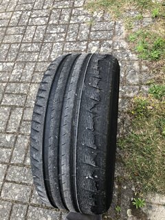

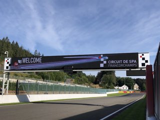

Trackday à Spa la semaine dernière, beau temps pas trop chaud, sympa.
par contre dans ma config, ça frotte au train avant au raidillon à cause de la bonne compression du coup en fin de journée le pneu avant gauche était mort....
Ca n a jamais frotté ailleurs qu au raidillon à Spa et en plus rien sur route ni à Hockenheim...
Du coup, je me demande ce que je vais faire pour éviter ça à l avenir.
Monter de 10mm la voiture?
Mettre des cales légèrement moins larges mais je pense pas que ça change qqc au final car je peux pas descendre de 10mm à 5mm, il existe que du 7,5mm?
Mettre des coupelles pour mettre plus de carrossage ?
Voir mettre les Ps cup sur mes jantes d origine et ne plus avoir de cales?
Vos avis?
Pour avoir plus de carrossage, tu peux utiliser des pivots de fusée à -0,5°.
D'origine ils sont à 0° mais existent pour la réparation en cotes +0,5° (pas intéressant pour le coup) et -0,5°:
Cf. ETK
L'avantage c'est que tu restes en configuration d'origine sans les emmerdements des coupelles (bruit, usure,...)
Tu as roulé avec un pneu dans cette état ?
ton passage de roue est pas détruit avec un peu dans cet état ?  car si ça frotte dans l'auto, pour avoir un truc qui fini comme ça dedans c'est pas joli... j'ai déjà eu le cas, tout etait ravagé.
si ton passage de roues n'est pas butté, alors c'est le pneu qui s'est détruit, dans ce cas trop de contraintes à l'intérieur, mais un manque de carro provoque en général une desctruction à l'exterieur.
si passages de roue pas détruit, le seul truc c'est ton para. Je vois que ça
Il y a 1 heure, Watershed80 a dit :
Pour rentrer oui mais j ai pas roulé vite et fais quelques arrêt pour voir l état du pneu... l état du pneu n’a pas changé entre Spa et chez moi.
il y a 2 minutes, Nakamiki a dit :
Non un peu de frottement sur une excroissance du plastique Du passage de roue mais c est tout, en fait ça a frotté sur une pièce métallique qui lie le pare choc à l aile et c est ça qui a usé le pneu
qu'on soit clair, c'est niquer inter ? ou exter ?
Extérieur du pneu
ahh plus normal déjà. la M2C de shiftech en oct dernier avait fini pareil, PSCup à la corde.
t'aura beau la remonter, le raidillon... c'est le seul endroit ou ça peut ecraser autant.
je pense que ça manque un peu de carro, peut etre qu'il faudrait remonter un chouille et mettre des butée antitalonnage sur tes suspates.
autre possibilité = descendre ta ht de pneu en passant sur un profil plus bas ( moi en 255x40 ça arrache tout, en 265x35 ça passe car Ht totale moins importante) .
Bon je crois que c'est simplement que j'ai fait mon boulet sur le réglage des suspensions...
En remettant en config route je me suis aperçu que je m'étais trompé, bref quel boulet :paf:
