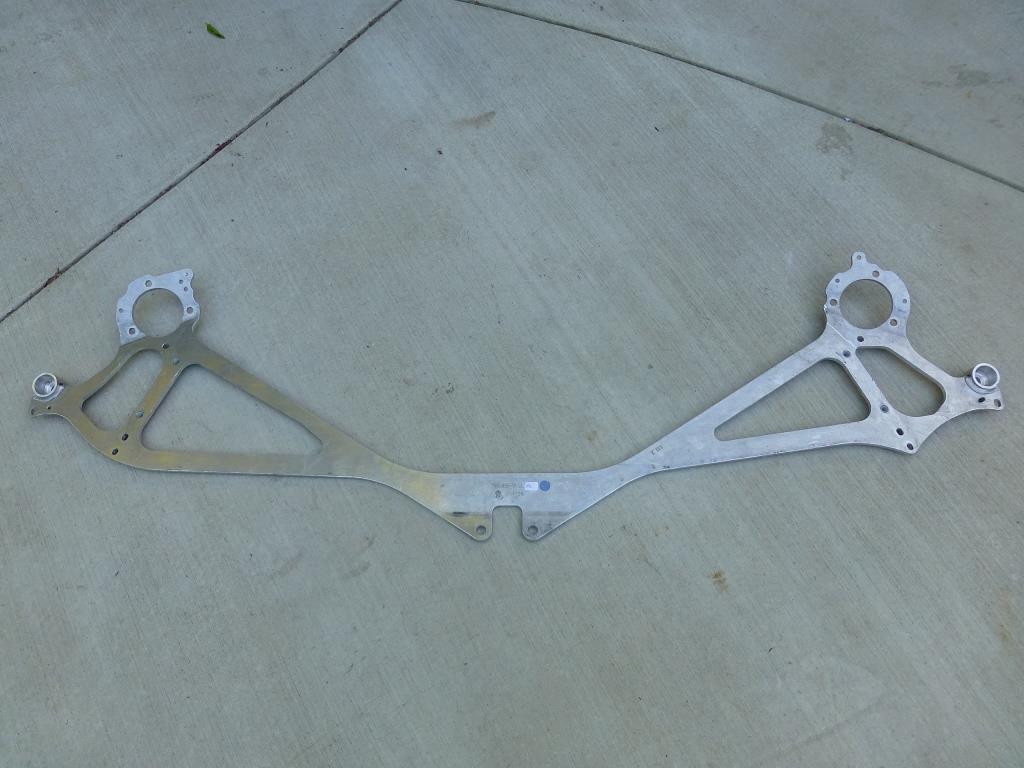

Avant de t’occuper des coupelles:
As-tu retrofité la barre anti rapprochement alu + carbone des M2C sur ta M2?
L’amélioration de la direction de la M2C vient de là.
Et le gros avantage est que la barre alu verrouille les coupelles avec 3 vis (coupelles qui sont donc différentes entres M2A/B et M2C).
C’est d’ailleurs elle qui fait le taff plus que la barre carbone…
Sur ma M2C j’ai profité de l’installation de la suspension M Performance pour installer en plus les anneaux de renforts au dessus des dômes de suspension présents sur M3/4 et pas sur M2C.
C’est pas pour une amélioration de la direction que j’envisage de mettre des coupelles mais pour éviter l’usure prématurés des flancs ext et parce que les pneus avant frottent sur les ailes lors des grosses compressions au nurb.
j’ai déjà une barre anti rapprochement.
Ta barre aftermarket n'est clairement pas comparable avec ça:
https://www.laglobalparts.com/Tools/GetProductPicture?name=18098_bc1e4cbf-63e4-4254-bc2d-4db30fea5d3a.JPG
1) C'est beaucoup plus léger que la barre métallique d'origine de ta M2:
https://www.babybmw.net/forum/howtos/how9_zpscrsk76mb.jpg
2) C'est plus rigide et c'est fixé sur:
    a) Baie de pare brise (comme ta barre d'origine)
    b) Longeron supérieur d'aile avant
    c) Coupelles avec 3 vis par coupelle
3) Montage d'origine de la voiture, donc pas de comportement non prévu de la structure si tu te crashes.
4) Tu peux commencer par installer la barre alu et ensuite lui ajouter la barre carbone en U.
5) En coupelles d'origine, les coupelles de M2 sont fragiles alors qu'il n'y a pas de problème avec les coupelles de M2C/3/4.
6) Le seul point à modifier est, suivant l'âge de ta voiture; une conduite de frein à mettre en forme pour ne pas que cela touche la barre alu. A part ça c'est du plug and play!
Bref, avant de changer les coupelles, j'installerais ça ;)
Et du coup tu peux installer les coupelles de M2C/3/4

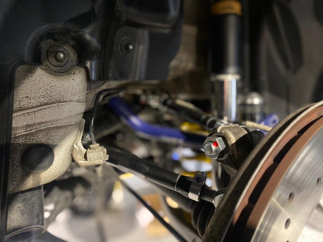

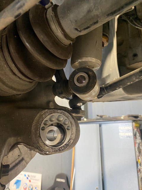

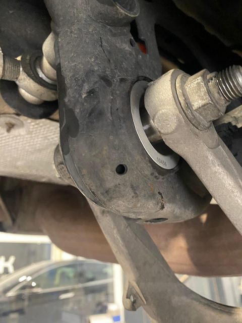

Il y a 8 heures, Watershed80 a dit :
Oui derrière j’ai aussi pas mal de carrossage et c’est nickel. Je ne sais plus exactement combien il faut que je cherche mais plus de 2,5.
J’ai tous les bras rigide (4x) + biellette de bar stab pour le poids/roue et les kits uniball arrière Millway.
Suspension je suis en KW Clubsport avec carrossage au max et le barre anti-rapprochement Wiescher.
