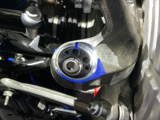

Avec les cales, on peut pas avoir plus que 2,4°.
On peut aussi l'avoir avec la vis d'origine, mais d'après le descriptif des cales: les cales de carrossage rigides permettront un technicien de définir précisément le carrossage en choisissant l'une des 5 à installer dans la suspension arrière. Les cales peuvent être utilisées soit dans l'orientation normale ou renversée, ce qui entraîne 9 positions différentes, divisé en incréments de 1 mm. Cela donnera un réglage de carrossage exact, et assure absolument aucun changement dans l'alignement, même dans des conditions de conduite les plus difficiles
Avec l'excentrique de Georges, tu peux aller plus loin mais je sais pas jusqu'où et on peut aussi modifier les bras.

La fonction de cet excentrique n est pas le reglage. D ailleurs il n offre aucun reglage.
la fonction est de corriger l angle du bras afin de compenser le rabaissement et de rapproché centre de gravité du centre de rotation ( donc de reduire le bras de levier entre les 2).
sur le train arr augmenter le carro donne plus de grip latéral, mais en terme de reglage châssis c est toujours un compromis.
disons que le grip maxi est de 100, ce dernier est la somme du grip lateral et du grip longitudinal.
le lateral, c est en appui
le longu, c est en accel.
Avec 0° de carro , le grip longi va etre max, disons 80, mais comme la somme ne peut depasser 100, le lateral sera de 20.
avec 3° de carro on va inverser ces ratio dans l idee.
facile a piger nan ?
les trains de m2 sont en 5 bras c est super, paske on peut mettre un carro pas trop haut, donc accel max, et pour le lateral on peut stabiliser et compense le carro pas tres elevé avec de la pince qui stabilise.
en conclusion : mettez pas trop’de carro les gars, vous allez rien passer au sol, c est pas des mx5 vos chignolles !

Ca va être compliqué d'aller chercher les 3° si la cale 4mm te fait que 2,4°
Après à voir avec mon setup car j'ai une rotule Schirmer moi à la place du silent bloc d'origine ici. Donc c'est possible qu'elle apporte déjà du carro de par ça conception légèrement excentré ...
Après je dis peut être de la merde je suis vraiment largué coté châssis 😛
C’est quoi le p’tit truc bleu sur le côté de la fusée ? On dirait une vis à tête creuse comme pour bloquer le montage.

On dirait que le trou de la rotule est décalé vers l’intérieur de la voiture.  Ce qui décalerait le point de départ du régale et autoriserait donc un carrossage plus important sans pour autant passer par des bras supérieurs réglables.🤔
Modifié par nicomasou
il y a 4 minutes, nicomasou a dit :
Ouep t as raison’c est légèrement vers l’inter, ca decale la plage de reglage vers le haut de la,tolerance et au dela.
