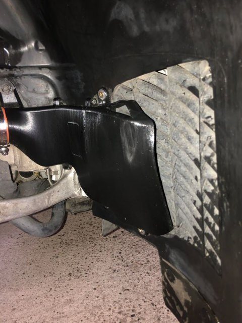

Pour moi le frottement est venu suite à l’échauffement car au début je n’avais pas de bruit lorsque je tournais.
De plus la matière est plutôt cassante alors si les pneus frottaient dessus j’aurai cassé qqc.
La on voit bien que la matière a été ramollie et ressolidifiée.

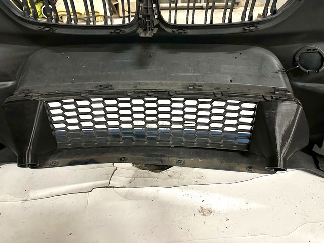

Par contre j'ai eu une mauvaise surprise avec le refroidissement des freins, ça tient pas à la chaleur... et pourtant j'ai fait que deux trackday!
Du coup faut que je trouve autre chose, genre prendre l'air frais de par et d'autre de l'échangeur air/air mais je sais pas encore s'il y a la place de faire passer les gaines. Si quelqu'un a une idée je suis preneur.

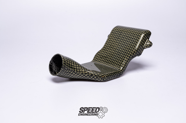

Et dire que je viens de commander le même système de refroidissement chez SPEED ENGINEERING. Franchement c'était à prévoir, avec une impression 3D (du genre PLA), car entre les calories de la sortie du radiateur de refroidissement qui rentre dans cette prise d'air et la chaleur dégagée par les freins... Je vais demander un remboursement ou un échange par une version identique en carbone, car il existe une version carbone pour la M2compétition.
Je pensais éventuellement faire une reproduction en fibre de verre en me servant des originelles comme moule.
A voir....
je test aussi avec un adhésif refractaire :
💰Acheter des produits de la catégorie Adhesive Automobile Heat Reflective  Tape High Temperature Car Heat Shield Wrap au meilleur prix dans la  boutique en ligne Joom — ⭐avis réels avec des photos
Speed est en train de switcher de l'impression 3D ( ABS ) vers du moulage sous vide ( Polyuréthane réticulé, donc ça fond pas) ou bien carbone / kevlar (là aussi la résine c'est réticulé = ça fond pas).
Je leur avait remonté les photo des produits ayant eu un "coup de soleil".
Sur mes écopes avant qui sont délocalisées dans le pare choc, donc totalement en façade, évidement pas de pb de température, mais c'est exposé aux cailloux. L'ABS tient bien, même très bien.
Le grand pb des F8x c'est la densité de trucs et de bidules dans ce bouclier. et globalement y'a pas comme avant des passage pour des boas en 63mm ou même 75mm comme on pouvait passer sur E46. non là t'es limité à 50mm et encore parfois c'est une plaie à passer.
Le montage façon GT3 marche bien, pourtant c'est du Polypro de base ( qui fond à plus basse tempé que l'ABS pourtant),  et sachant que l’échappement est quasi "au dessus", et donc une accumulation thermique plus grande.
La différence c'est que ce sont des déflecteurs, pas un système fermé comme on peut avoir avec nos écopes et boas.

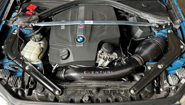

J'ai reçu l'admission Eventuri, les platines des sièges Recaro et les écopes + tuyaux pour le refroidissement des disques avants. Il me reste à recevoir les sièges Recaro. merci @Nakamiki
J'ai fait le plus simple en faisant l'admission.

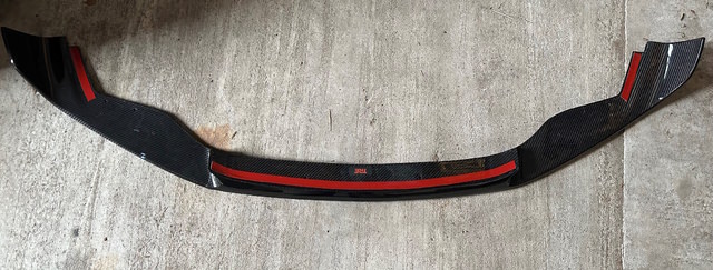

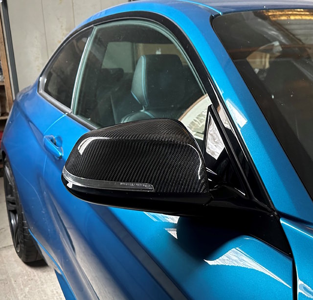

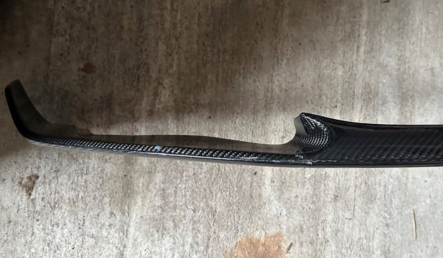

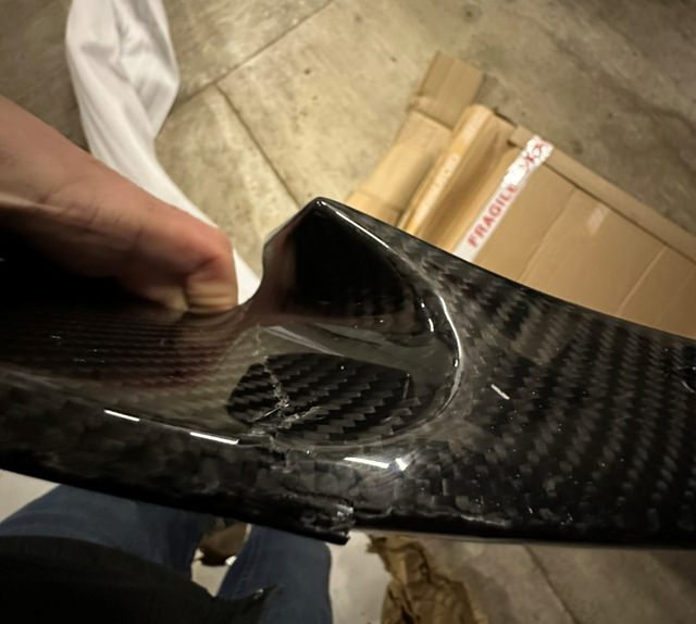

J'ai aussi reçu les coques de rétro et la lame avant en carbone, sauf que lors du transport le carton est arrivé abimé et bien sûr la lame est cassée...
Vraiment trop dommage pour la lame, c’est celle que j’ai et elle est parfaite pour nos M2.
J’espère que pour l’envoi de 2eme lame il vont déduire le prix de la douane mais j’en doute.
Cette lame est juste parfaite,je ne comprends pas qu'un modèle pour F8x n'ai jamais vu le jour...🤔

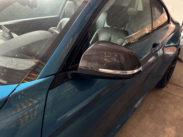

Fais attention lors du nettoyage du filtre à air, mon conseil, laisse le bien dans l’espèce de cloche en carbone.  J’ai quelque inserts qui ont foiré lors du démontage, ce qui m’a obligé à tout re-percer et remettre des inserts.
Tu as quelques photos sur mon thread.
C’est vrai qu’elle est top!
j’espère pas pour la douane 🛃 🤨

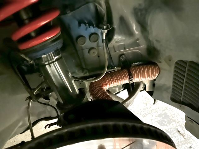

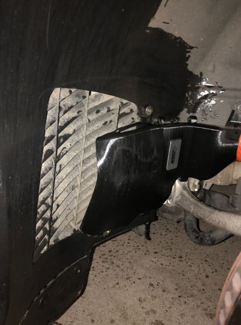

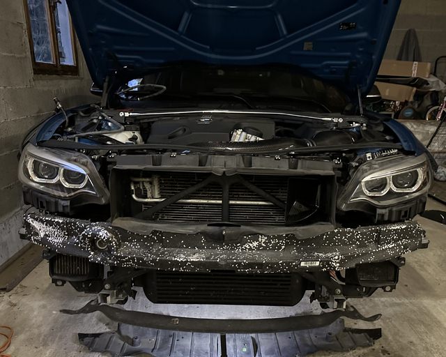

Travail du week-end mise en place du nouveau refroidissement des freins avant ☑️

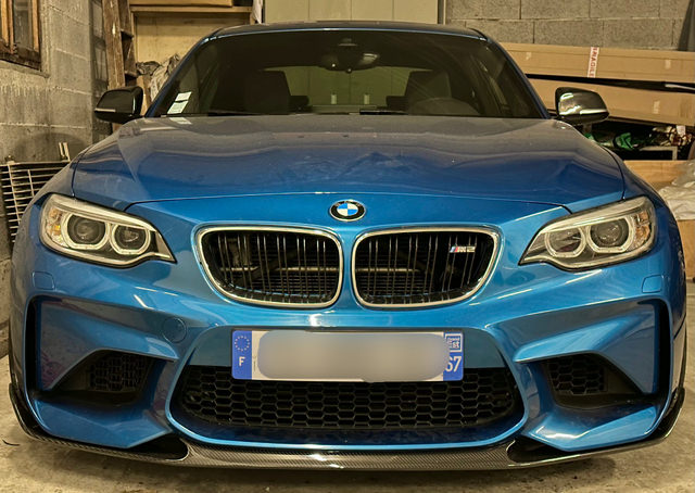

Et j’ai aussi pu en profiter pour ajouter la lame, ça lui va bien 👍🏻
Calandre noire pour rendre plus méchante?
Il y a 8 heures, ll_ll a dit :
A voir je dis pas non

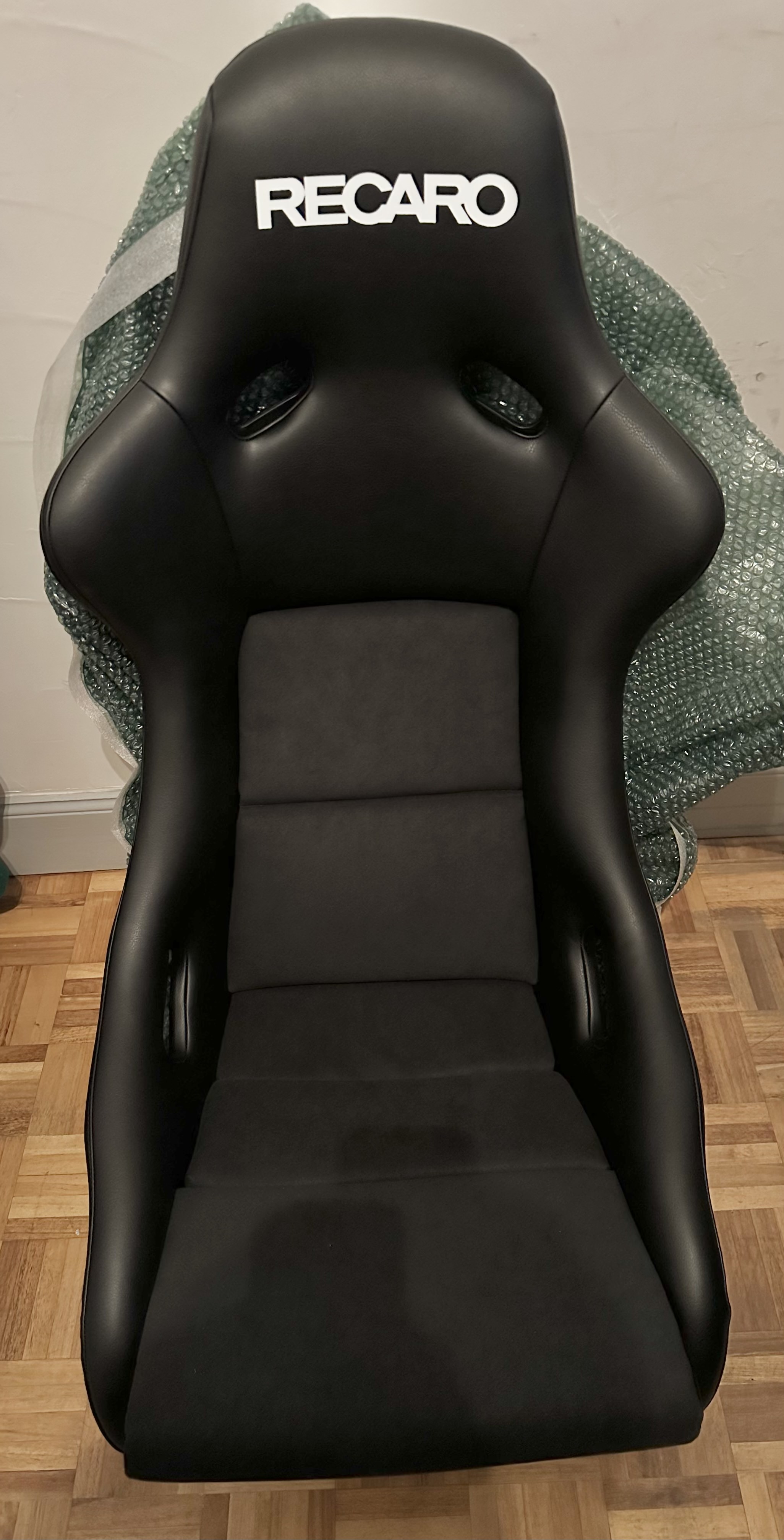

Sièges reçus, merci @Nakamiki!!
Ils sont top, reste plus qu’à les installer!
Par contre, il me semble qu’il y aura « un soucis » avec le voyant airbag, c’est quoi l’astuce pour ne pas l’avoir?
il y a 53 minutes, GuiM a dit :
Codage en off dès airbag. Je sais pas si Yohan pourra te faire ca 🤔
