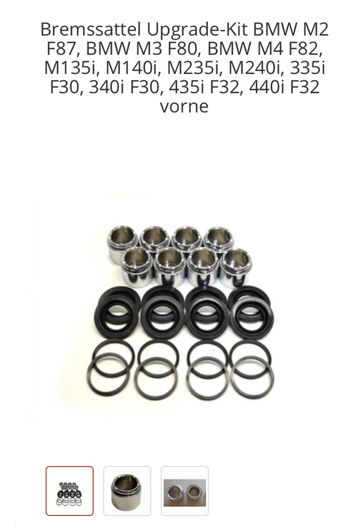

concernant les freins tu as déjà plaquettes, liquides et durites? Si on il existe un kit d’upgrade pour nos freins mais je n’ai pas testé. Apparement cela permettrait de baisse la température sur les étriers.

Juste ça comme modification et ça suffit, ça m'étonne franchement mais pourquoi pas?
C'est pas juste une histoire de peinture qui doit pas être faite pour les hautes températures?
Apparemment  sur les photos les pistons sont crénelés, comme sur les étriers AP racing de compet, ça permet une meilleure circulation de l'air et donc moins de transfert de chaleur vers l'étrier.
Sur la M2C il y a de conduits d'air qui refroidissent les freins avants, ils devraient moins chauffer que sur la M2 N55.
