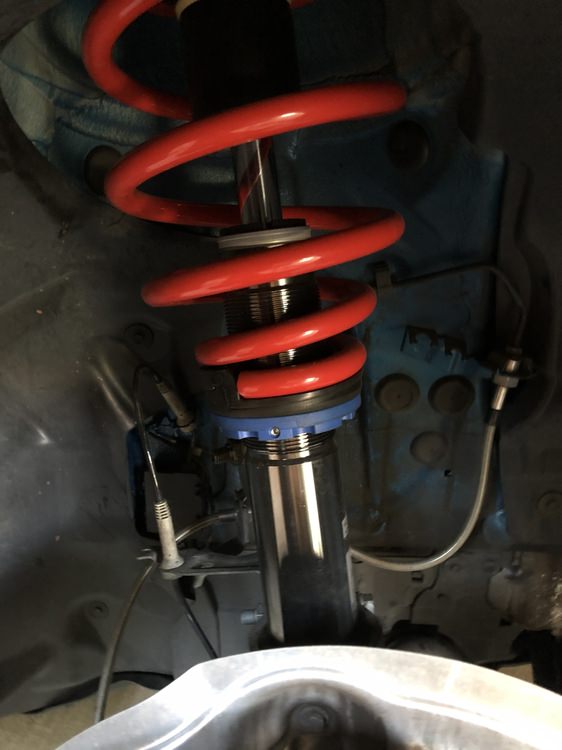

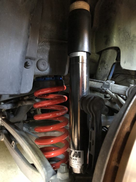

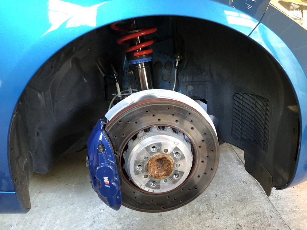

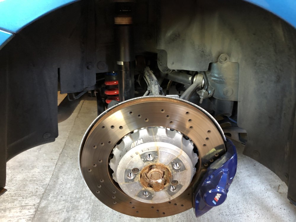

Quelques photos des suspensions MPerformance, si vous hésitez surtout n hésitez pas elles valent le coup!!

Vraiment du beau matos, ça donne envie  8)
Donc, Suspension MPerf + pose chez Bmw = Garantie du véhicule ok ?
Oui du bon matos après j'ai pas de quoi comparer à d'autres fabricant genre KW, Ohlin etc...
Mais ça change, c'est beaucoup plus efficace sur circuit que ceux d'origine avec un meilleur confort pour tous les jours :oui:
Et oui on conserve la garantie, je les ai acheté et je les ai fait monté par mon CC.

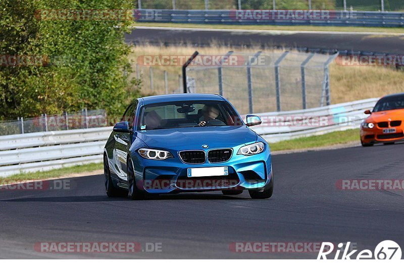

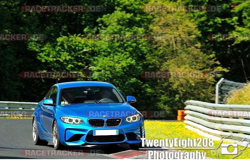

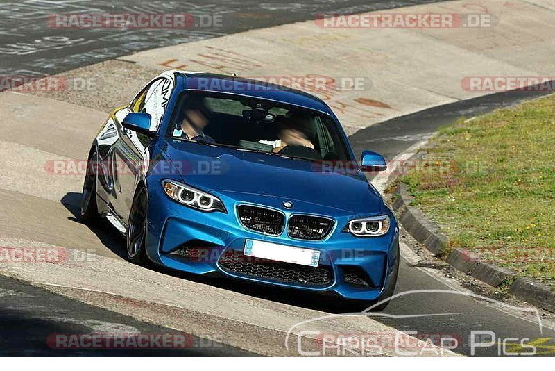

Petit retour sur ma sortie à la Nordschleife dimanche dernier.
Je commence à l'avoir de mieux en mieux en main! :nickel:
Les suspensions sont vraiment top! Je sens vraiment qu'il y a plus de grip, c'est indéniable.
Un vrai plaisir ?
Prochaine sortie à Dijon le 09/10, vivement!!

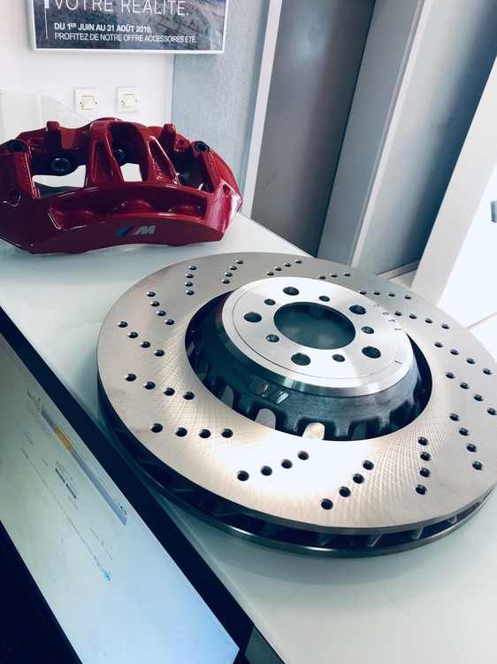

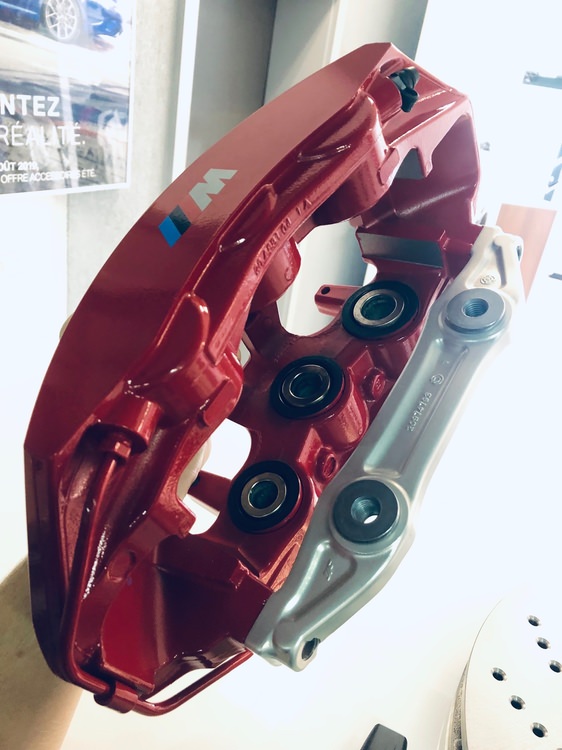

Ça m attend en concession ????
Ça a une bonne taille ?
Modifié par GuiM
Ils ont mis deux jours à les avoir ??
C est moi qui traine pour les faire monter! Histoire de finir la saison piste avec mes 18p

Superbe!!! ?
-> ca ne rentre pas dans les 18’ ? :?:
en tout cas, la M2 avec suspat et gros frein, ça doit être un bon outil! ?
Par contre, pour les arc8, il n y a pas grand choix en ET de mémoire.... ?
Non ça rentre pas les disques avants font 400mm et donc 20mm plus grands que ceux d origines... et en 18p les disques avants d origines remplissent bien les jantes!
Pour les dimensions des arc-8, j ai trouvé du 9p en ET 28 pour l avant (origine 9p ET29) et 9,5p ET33 pour l arrière (origine 10p ET40), d après mes calculs ça passe.
