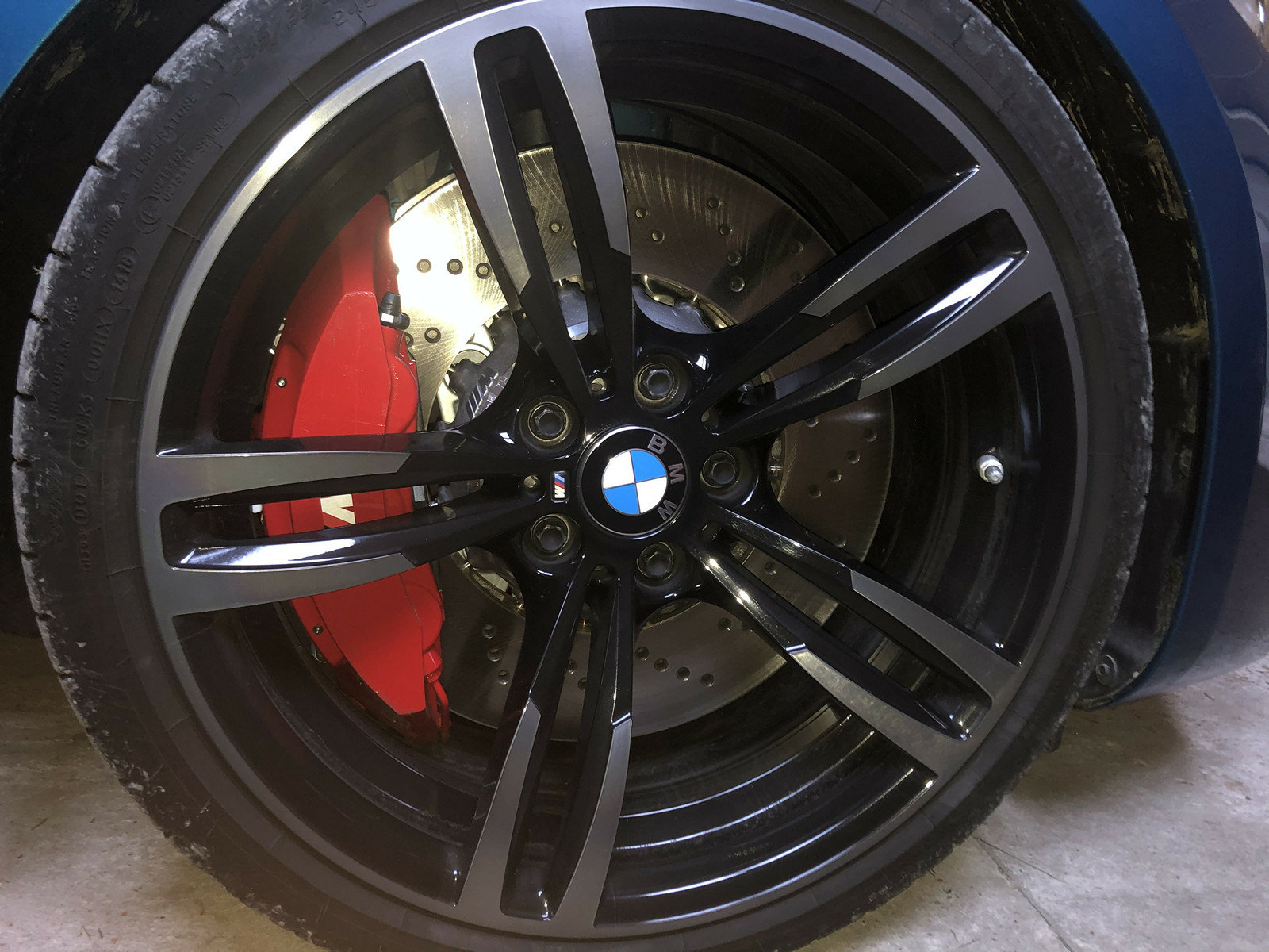

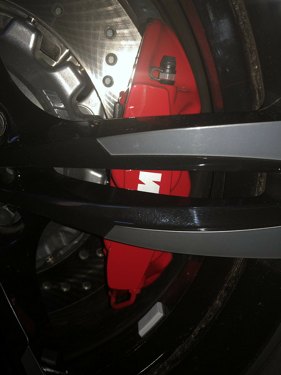

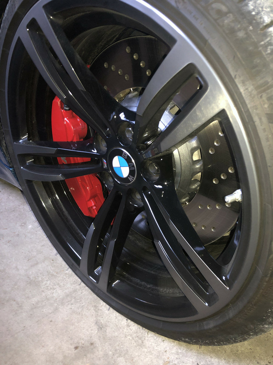

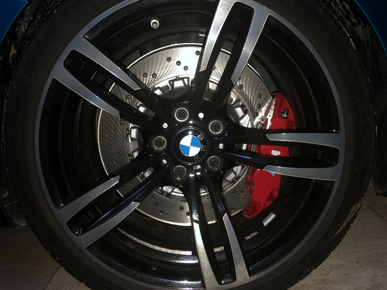

Ca y est pose des freins Mperformance ce jour, en rodage ...
ça rempli bien les jantes avants de 19p!!:|

Je vais demander des royalties sur le combo superman :W
C’est joli et j’imagine que ça va pincer comme il faut..... ???
-> tu sais s’il y a d’autres modifs à part les étriers? La centrale DSC reste la même? Sais tu s’il y a une reprogrammation?
en tout cas, j’ai hâte d’avoir ton retour d’expérience !!!
Changement étriers + disques sinon il reprogramme qqc mais je sais plus quoi faut je regarde?
Modifié par GuiM
il y a 20 minutes, Quenotte a dit :
C est pas les mêmes jantes:mrgreen:
il y a 13 minutes, GuiM a dit :
Pour le codage du retrofit, ils ajoutent le code option 2NH et reprogramment la voiture pour que le DSC soit au courant de ce qu'il a comme freins ;)
il y a 14 minutes, GuiM a dit :
Pas grave, je récupère la monnaie quand même :ph34r:

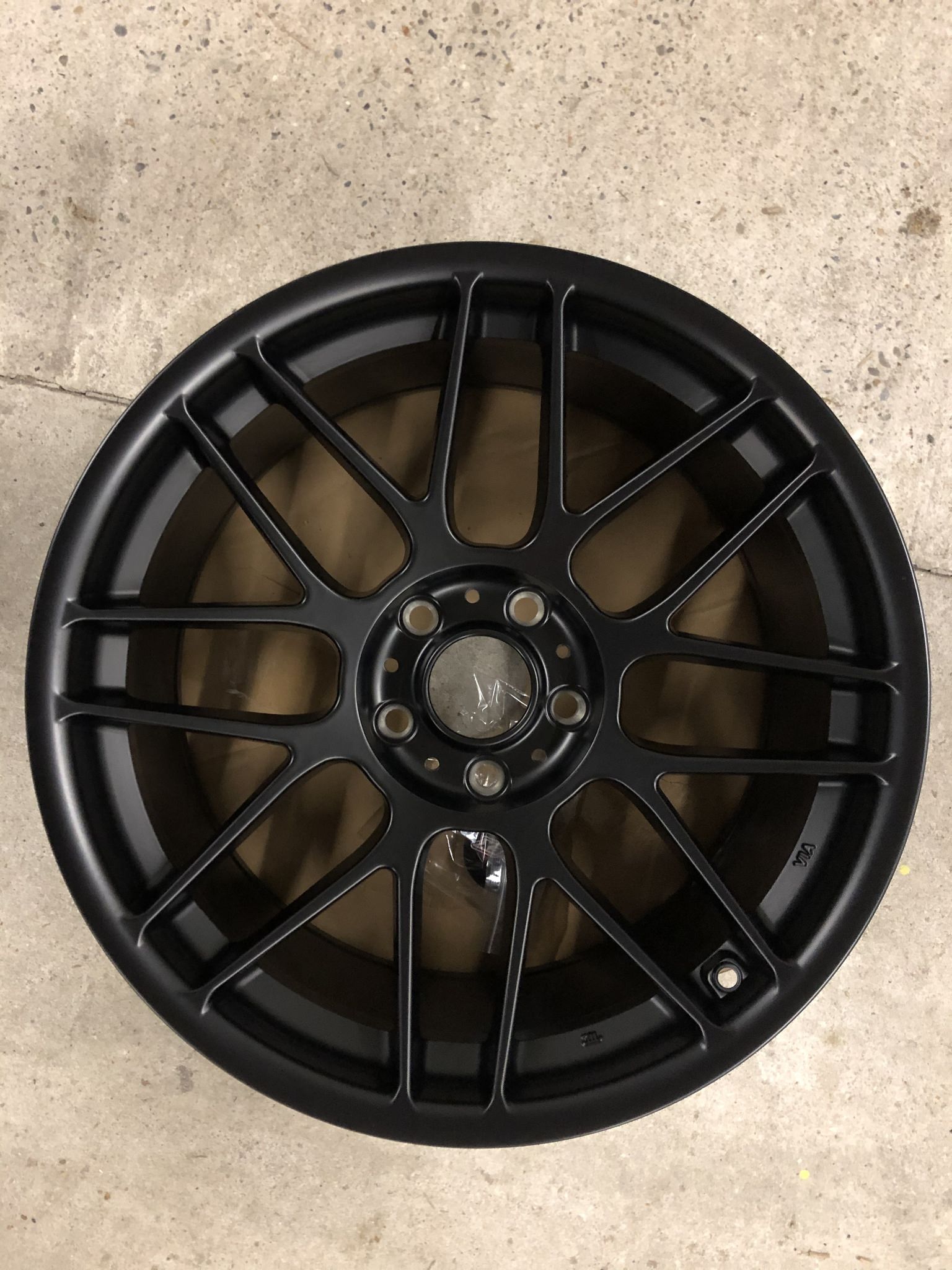

Mes Apex ARC-8 sont arrivés pour la prochaine saison piste ??
Elles sont de très bonne qualité ces jantes!
Par contre au départ je les avais choisi en anthracite, on m a avait annoncé 4 à 6 semaines de délai, ok ça me dérangeait pas. Mais au bout de 4 semaines le revendeur ne savait pas me donner le délai restant... bref 3 semaines après il m annonce pas avant février, rupture de stock en anthracite!!! Elles seront disponibles en février normalement... mais elles sont disponibles en black satin et en silver.
Du coup j ai préféré changer la couleur pour du satin black, juste au cas où ça déborde.... et que l on m annonce mars avril :ph34r:
