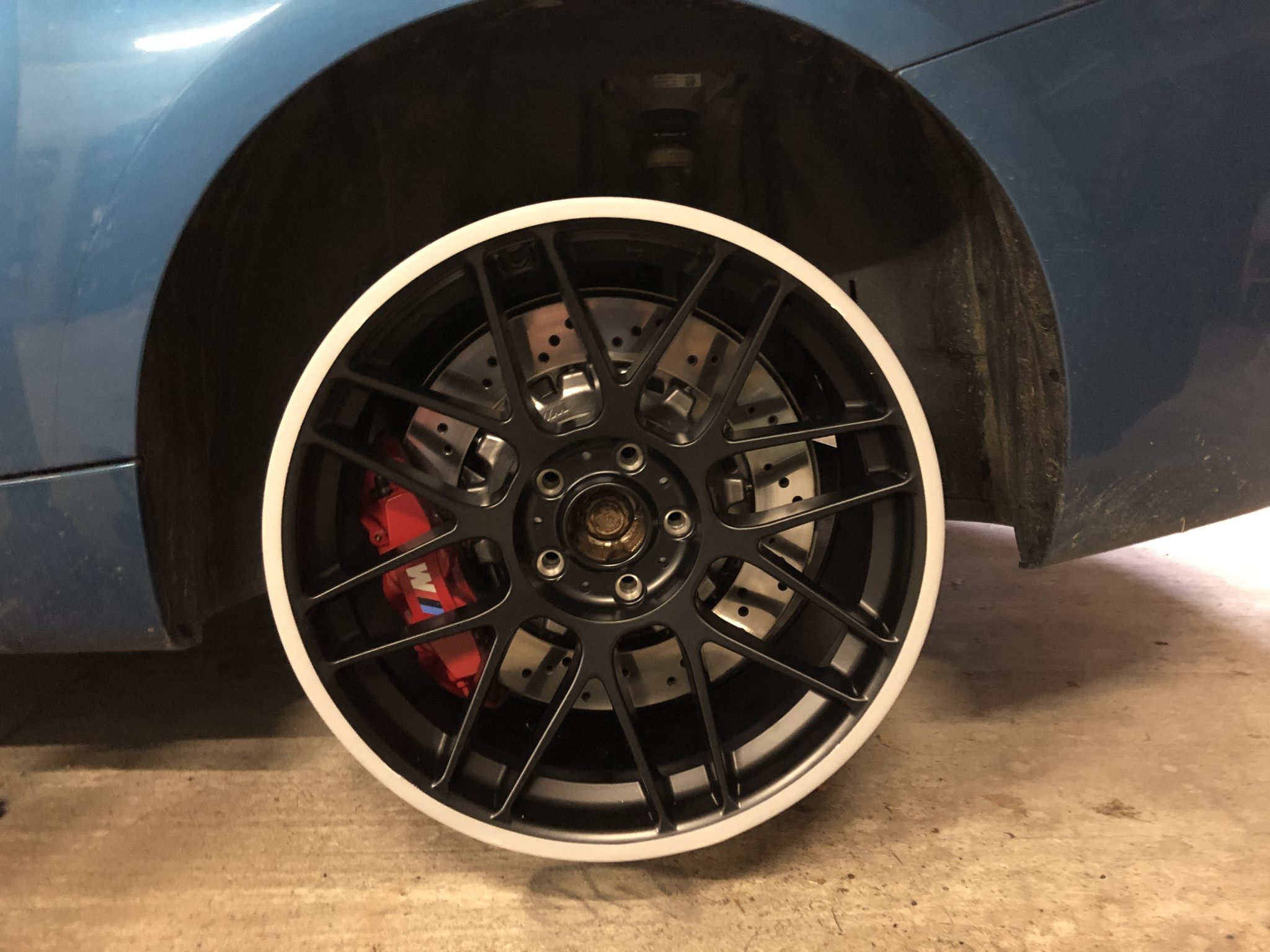

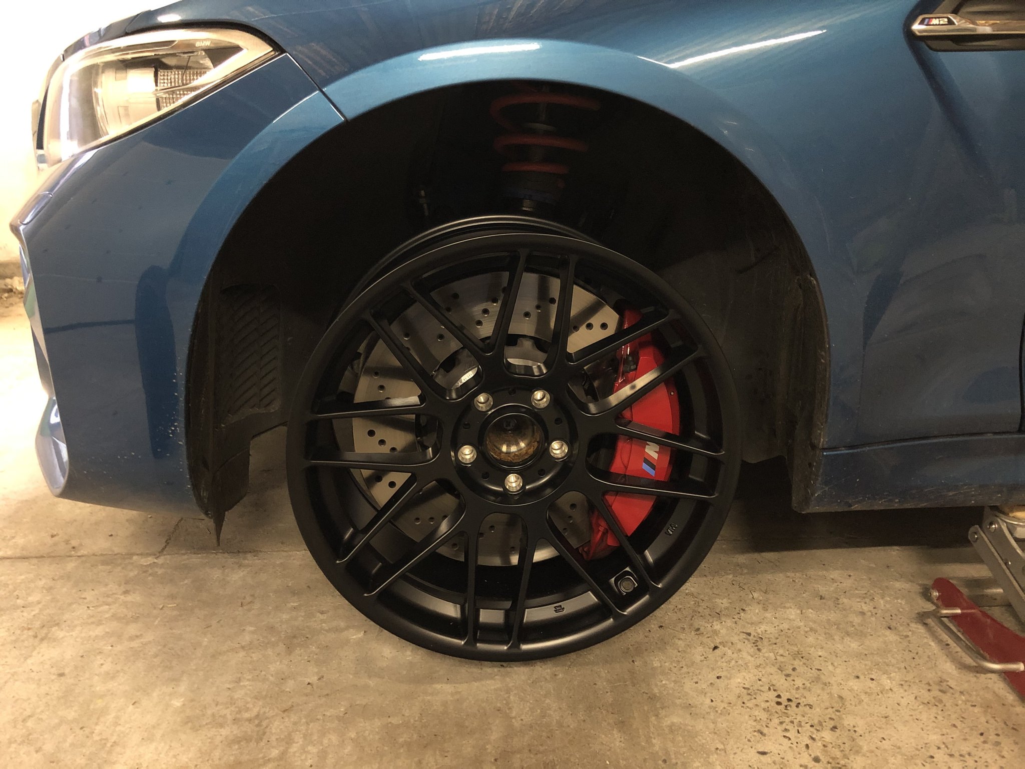

Bon après essais de montage des mes Apex ARC-8, les avants ne se montent pas, il faut des cales...
et je dirais au minimum du 10mm car avec du 5mm il n'y a que  2mm de jeu avec l'étrier.
Donc question, est-ce que quelqu'un a mis des cales de 10mm à l'avant et si oui est-ce que ça frotte?
Par contre à l'arrière nickel :nickel7:

Mon idéal serait de garder ces jantes et de mettre des cales de 10mm mais seulement si ça frotte pas!

A fait @olivier54m, as tu déjà essayé de mettre les cales 10mm à l avant de ta M2?
j'ai des cales de 12mm à l'avant sur les APEX EC7
19x9.5" ET22  avec pneu en 265/30/19 et 4°  de carro à l'avant
ca touche pas l'amorto ni l'aile avant
Modifié par damsxx
Merci pour ton retour.
Je suis pas du tout sur la même configuration moi je suis en 19x9 ET28 et 245/35 sans carrossage.
Donc on peut pas trop comparer.

c'était surtout pour te donner un ordre d'idée
Il y a 9 heures, GuiM a dit :
Oui pas de soucis. Sur la photo il y avait 10mm à l’AV et 5mm à l’AR.
Ok merci pour l'info ta m2 est rabaissée?
Tu as un centreur sur les cales de 10mm?
