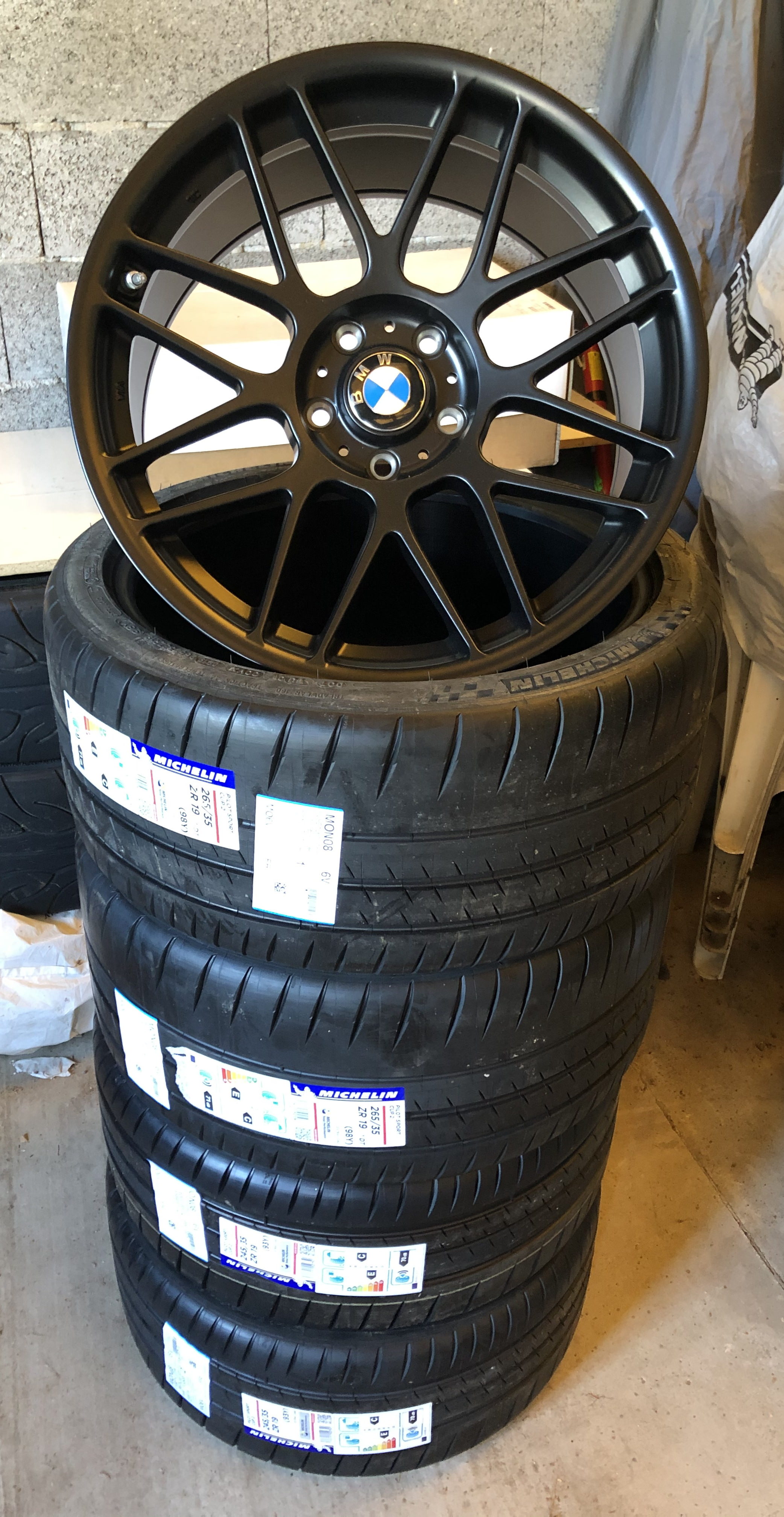

Pour info APEX me propose de mettre des cales de 12mm et ils me confirment que ça ne va pas frotter l aile même avec -25mm sur la suspension à l avant.
Pourquoi 12mm, parce qu ils m ont dit qu il faut des cales avec centreur sinon ça va vibrer et que le centrage d origine fait 10mm donc pas de centreur sur des cales de 10mm.
Sauf que des cales de 10 mm avec centreur on en trouve donc j ai finalement choisi de prendre des cales de 10mm.

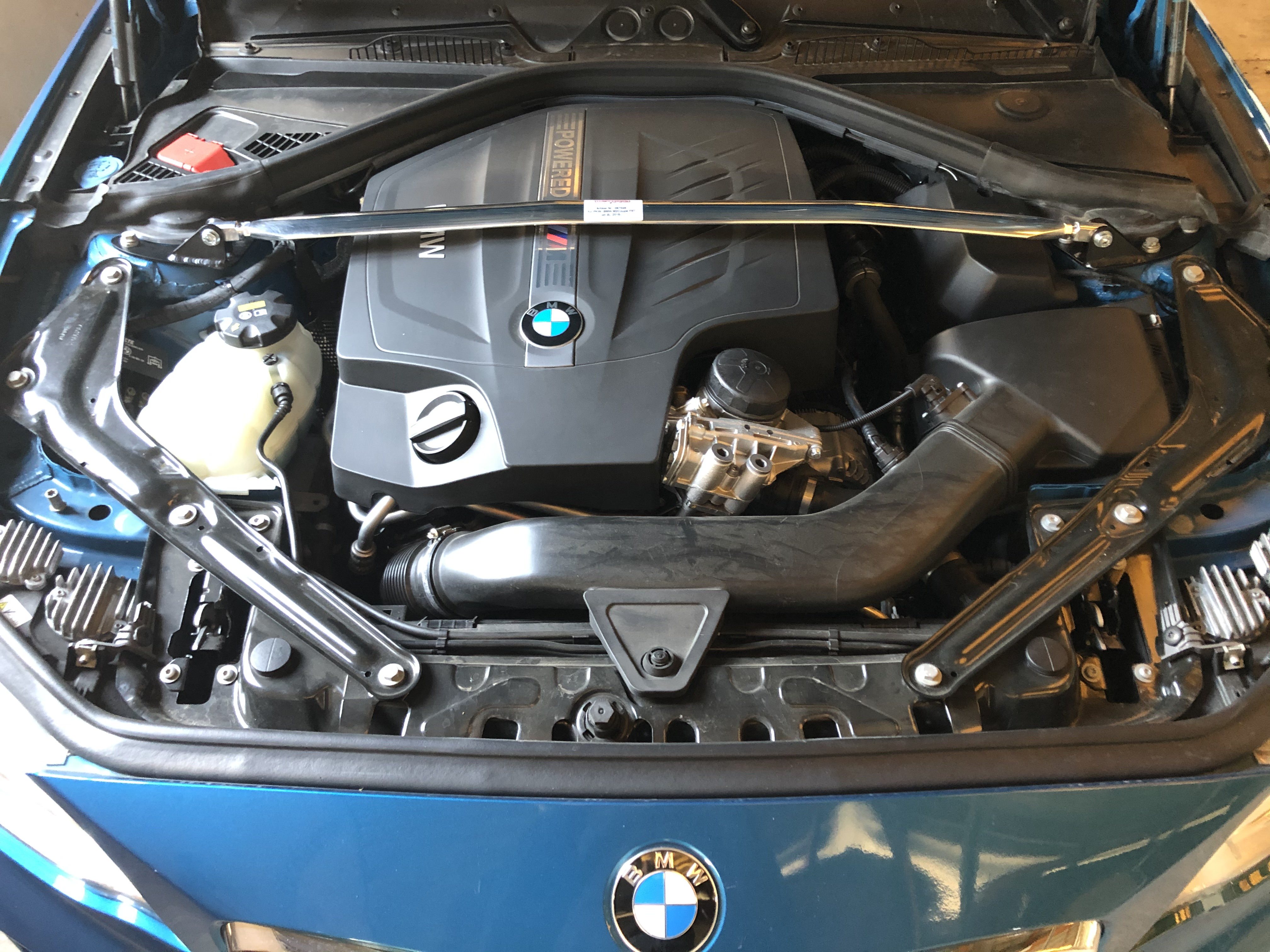

- pose d'une barre anti-rapprochement Wiechers

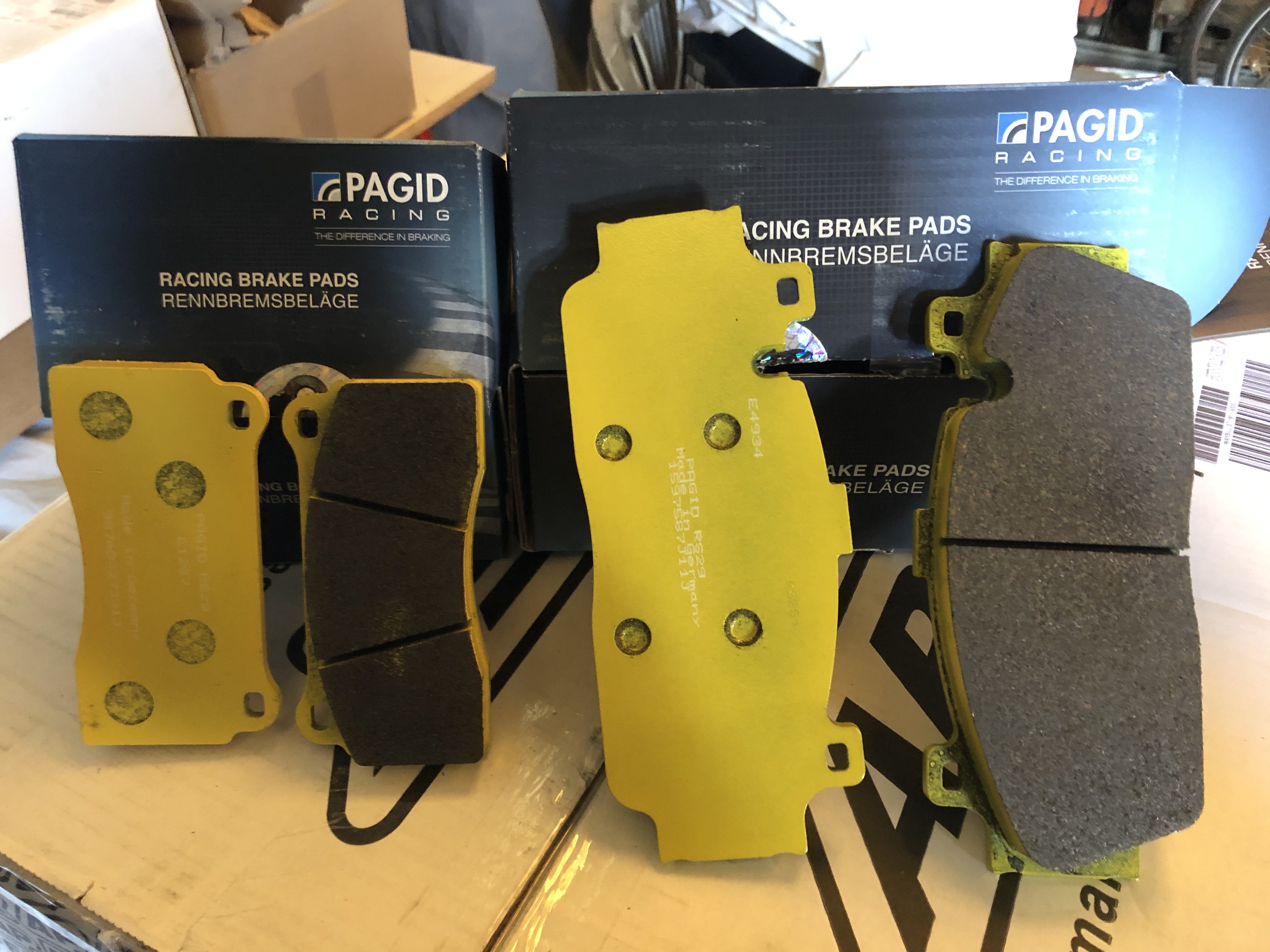

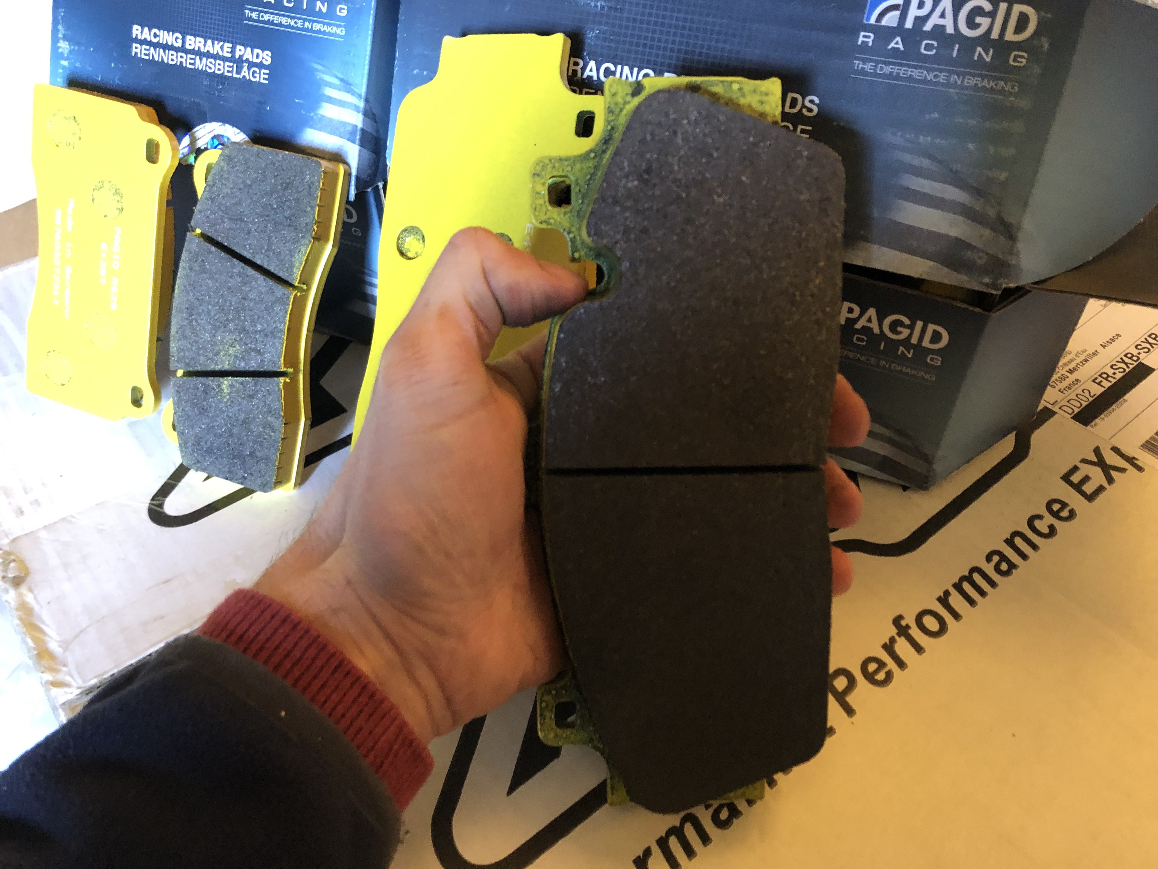

des plaquettes Pagid RSL29
Manque plus que les pneus!!
Joli cette barre ? tu me diras ton ressenti si elle apporte quelque chose ?
j’avais aussi hésité à en mettre une, mais vu le job déjà fait sur mon châssis je ne l’ai finalement pas prise ?
Oui je te dirai:)
En fait c est pas cher et c est vite monté, j hésite à prendre les barres anti roulis h&r car il faut déposer tout le train arrière....
Tu me diras ce que tu en penses Et si ça vaut le coup!
C’est le feed-back de Nico qui m’a fait passer le pas ??
Apparement cela change pas mal le comportement du train avant. Je te redirai ?

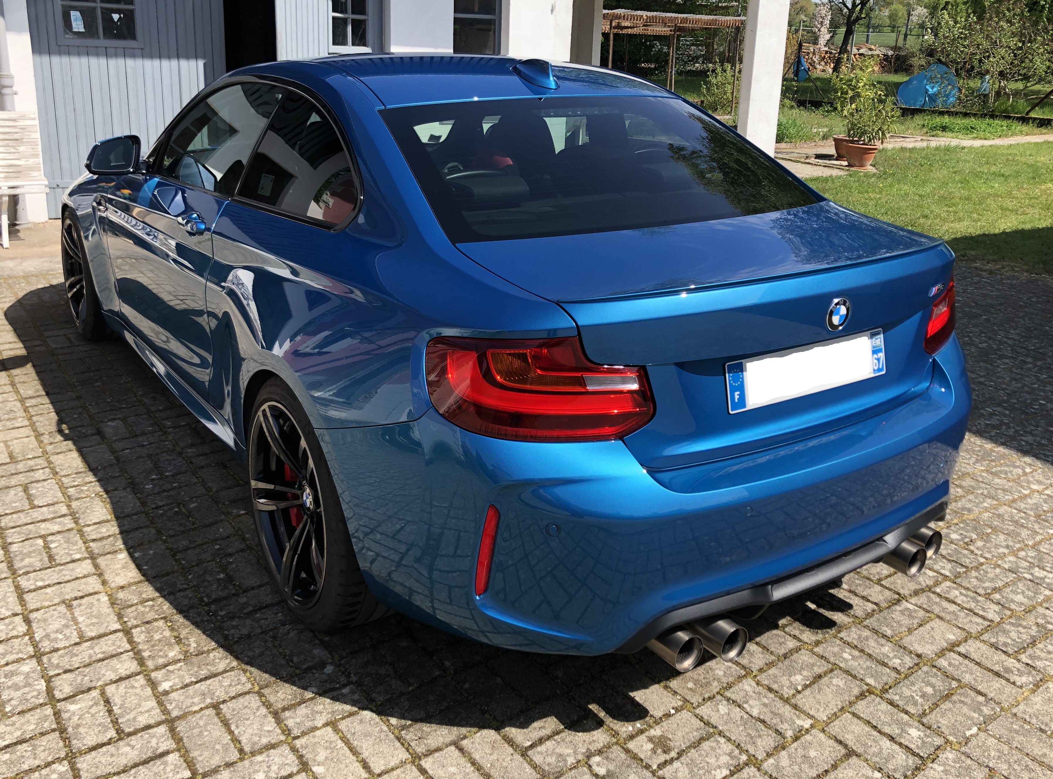

Petite photo du matin, je la trouvais craquante dans cette position :rolleyes:
Très belle et bien posé au sol je trouve.
Tu as quoi comme hauteur de caisse?
J'ai 595mm à l'av et 600mm à l'arr, j'avais la même config à Dijon sauf que j'avais mes 18p.
Pneus PSCup2 reçu, il y a plus qu'à les monter…. un jour… mais quand...
Apex et cup2, ca va être sympa!
-> pour le montage, tu n’as pas de gars qui fait le montage à domicile?
....bon après, je dis ça mais de toute manière, on ne peut pas en profiter pour le moment! ?
Effectivement ça doit se trouver mais bon tant que je ne peux pas aller sur piste, ça ne sert pas à grand chose..
Je vais attendre et aller chez mon monteur préféré comme ça je suis sûr que ce sera bien fait.

Tu n’avais pas envisagé la monte au carrée vue que c’est des jantes spécifiques circuit?
Merci @Watershed80!
Non car pour mettre du 265 à l’avant, il faut des coupelles. Et comme je l’utilise en daily, je veux pas mettre de l angle sur les roues.
Tu as vu une différence avec ta barre anti-rapprochement? Content de la modification?
Pour l’instant pas vraiment car j’ai pas fait de piste avec et sur la route je roule pas comme une brute ;)
