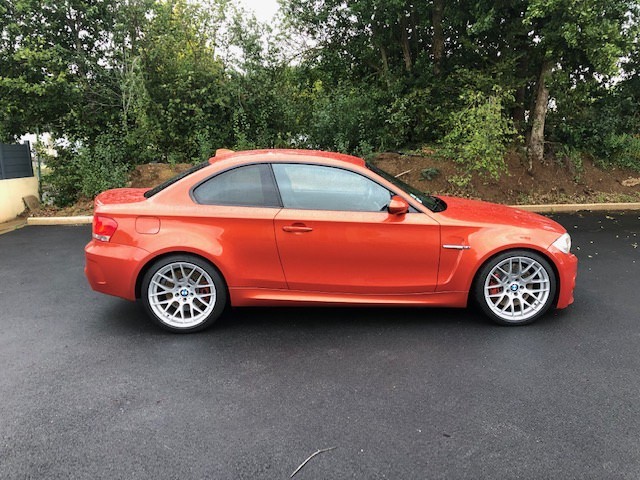

Posté(e) le 29 juillet 20195 a comment_982681 Salut tout le monde , je viens de faire poser 4 combinés kw V3 et j'ai un soucis malgré le réglage au plus bas derrière la voiture reste super haute ? je comprend pas trop pourquoi si quelqu'un a des photos de 1M avec ces amortisseurs je suis preneur . Merci
Posté(e) le 29 juillet 20195 a comment_982689 il y a 57 minutes, Pierrick29 a dit : Salut tout le monde , je viens de faire poser 4 combinés kw V3 et j'ai un soucis malgré le réglage au plus bas derrière la voiture reste super haute ? je comprend pas trop pourquoi si quelqu'un a des photos de 1M avec ces amortisseurs je suis preneur . Merci va voir la dernière page de mon post (présentation V2 RICO fr). j'ai des KW V3 CS
Posté(e) le 29 juillet 20195 a Auteur comment_982697 il y a 25 minutes, RICOfr a dit : va voir la dernière page de mon post (présentation V2 RICO fr). j'ai des KW V3 CS Merci , la tienne semble moins haute . je ferais des photos de la mienne demain ?
Posté(e) le 30 juillet 20195 a comment_982725 Il y a 11 heures, Pierrick29 a dit : Salut tout le monde , je viens de faire poser 4 combinés kw V3 et j'ai un soucis malgré le réglage au plus bas derrière la voiture reste super haute ? je comprend pas trop pourquoi si quelqu'un a des photos de 1M avec ces amortisseurs je suis preneur . Merci Salut, Voila une photo avec les V3. Elle n'est pas descendue au max là...
Posté(e) le 30 juillet 20195 a Auteur comment_982729 voici une photo de la mienne, elle est au plus bas derrière ?
Posté(e) le 30 juillet 20195 a comment_982732 Devant elle est descendue, par contre derrière elle semble limite plus haute ! Après c'est peut être l'assiette très inclinée vers l'avant qui donne ça. Vous êtes surs d'avoir tout bien monté derrière ?
Posté(e) le 30 juillet 20195 a comment_982737 il y a 48 minutes, Pierrick29 a dit : voici une photo de la mienne, elle est au plus bas derrière ? pour mieux se rendre compte, je ne passe pas un doigt entre l'aile et le pneu à l'arrière!
Posté(e) le 30 juillet 20195 a Auteur comment_982750 Il y a 1 heure, juco2 a dit : Devant elle est descendue, par contre derrière elle semble limite plus haute ! Après c'est peut être l'assiette très inclinée vers l'avant qui donne ça. Vous êtes surs d'avoir tout bien monté derrière ? j'ai fait monter ça avec un copain garagiste qui connait plutôt bien les combinés. lui même ne comprend pas Modifié le 30 juillet 20195 a par Pierrick29
Posté(e) le 30 juillet 20195 a Auteur comment_982754 il y a une heure, droopy7431 a dit : pour mieux se rendre compte, je ne passe pas un doigt entre l'aile et le pneu à l'arrière! moi je peut passer la main au plus bas ?
Posté(e) le 31 juillet 20195 a comment_982936 Clairement oui. Il faut, je pense, que tu ailles chez un spécialiste. Honnêtement les réglages ont un coût, mais c'est un métier et surtout si tu veux vraiment profiter des améliorations fournis par ces amortisseurs il faut impérativement une géo adaptée.
Posté(e) le 31 juillet 20195 a Auteur comment_983047 j'ai fait ça dans un garage reconnu pour ce genre d'auto, je doit la ramener demain je vous tiens au courant ?
