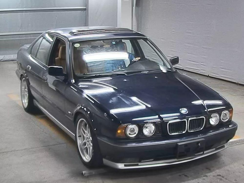

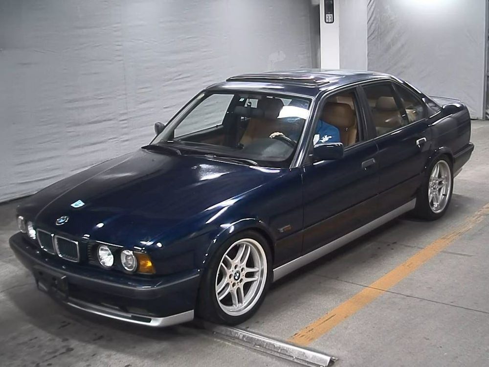

Bonsoir à tous,
je viens de remporter l'enchere sur une M5 3.6 au japon. superbe configuration et beaucoup d'options. elle est équipée d'origine des jantes 18" de M5 evo et je commence à regarder les choses à remplacer. comme les pneus, les phares qui sont avec un faisceau du mauvais coté. le volant pour en remettre un d'origine.
quelles sont les dimensions des pneumatiques sur les jantes M contour des M5 evo?
je suis comme un gamin qui attend son cadeau de Noël.
quelques photos en attendant celles du reportage la semaine prochaine je pense.
voici le vin decoder
https://www.mdecoder.com/decode/gd55461

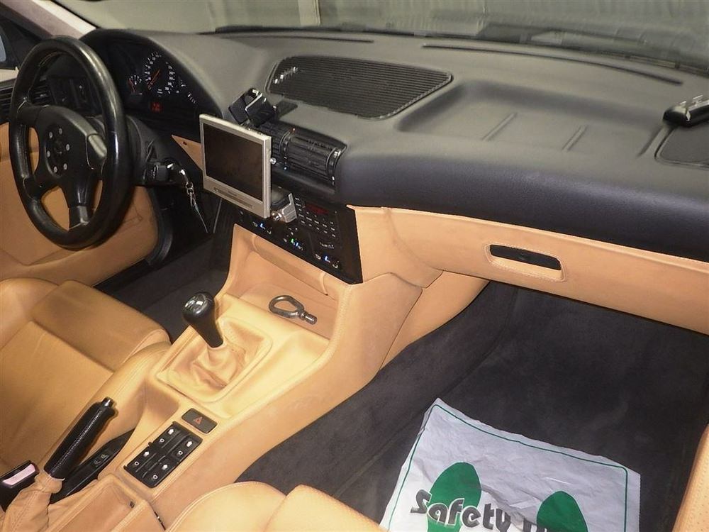

Très très jolie et dans une belle configuration, + bien optionnée.
Juste dommage pour le volant.

Tout à fait!
A noter que c'est une misère de trouver une 3.6L au Japon avec ses jantes d'origines, elles ont quasiment toutes été converties avec les 18' des 3.8L...
Sinon c'est la même configuration que la mienne mais construite 3 mois plus tôt, elle devrait dont avoir des jantes "throwing star",  et c'est une phase 1 donc le capot, le haricot et les retro ne correspondent pas, es-tu sûr qu'elle n'a pas tapée?
As-tu des photos des panneaux de porte avant? Je n'en n'ai quasiment jamais vu au Japon qui ne soient pas délaminés. La combinaison de couleur est magnifique en tout cas, beaucoup plus sympa que mon noir sur gris... :nickel10:

salut,
merci pour ces précisions sur les modifications car je suis loin d'etre spécialiste des E34.
par contre elle a bien été livrée avec les jantes 18" d'origine.  j'aurai des photos détaillées plus tard (pas avant le 20/08). j'aurai d'autres photos au parc (lieu d'embarquement sur le bateau) probablement la semaine prochaine.
la voiture n'a pas tapée c'est sûr et certain. cela aurait été indiqué dans la fiche descriptive. tout ce qui touche au kilométrage et à la structure est hyper controlé au japon. donc la voiture a été modernisée ce qui est courant au japon.

Je vis depuis bientôt 10 ans au Japon, j'ai une petite idée de ce qui est contrôlé ou pas merci :)
Mais en effet si elle avait vraiment tapé, cela serait mentionné sur le Shaken donc c'est sans doute une modification ultérieure, je trouve cela un peu dommage, même si l'auto reste très belle.
Comment sais-tu que l'auto a été livrée en 18 d'origine ça m'intéresse ?
Car l'option M contour II ne correspond PAS aux jantes 18' mais a la monte 17' M system II ("throwing star").
Les jantes 18' M parallel ne sont apparu sur la E34 qu'en 1994, avec le pack Nurburgring, ta voiture étant de 1992 elle ne peut donc avoir été montée d'origine avec ces jantes. Je t'invite d'ailleurs à vérifier ta roue de secours lors de la réception de ta voiture.
Encore une fois, ça ne dévalorise pas ton très bel achat, je suis juste curieux. Elle a combien de km?

Salut neubauten.
elle à 182.000 kilomètres donc un kilométrage normal pour une auto de 27 ans. en tous cas je me méfie des autos faiblement kilométrées. enfin clairement ce qui m'a décidé à poser une enchere c'est la configuration de l'auto.
effectivement je pense qu'il y a confusion sur le modele de jantes.
celles sur l'auto sont des M parallel si je ne me trompe pas.
dans le vin decoder ce sont les M/// contour
S781ABMW LA Wheel M Kontur

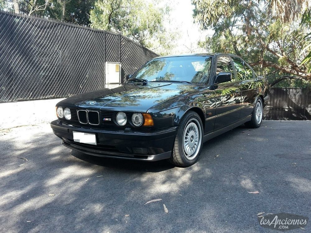

la m5 grise, c'est bien ça les M contour?
la m5 noire, ce sont les turbine?
par ailleurs, pourriez vous me montrer la différence entre 3.6 et 3.8?  j'aimerai autant que possible la remettre d'origine.
merci

Alors voici une synthèse de mes recherches, qui me font d'ailleurs réaliser que j'ai dit quelques bêtises plus haut.
Il y a donc eu 3 types de jantes sur les M5 E34:
- M system I (style 20) : la fameuse "Turbine"
fetch?id=7118980
8J17 au 4 coins avec en option (rare) la possibilité d'avoir du 9J17 à l'arrière.
Montées sur toutes les 3.6L jusqu'en Août 1992
- M system II (style 21) : "Throwing star"
8J17 au 4 coins avec en option la possibilité d'avoir du 9J17 à l'arrière (de série sur les touring ainsi que sur les Nurburgring package)
Montées sur les 3.8L à partir de septembre 1992, ainsi que sur les 3.6L US de septembre 1992 jusqu'à la fin de la production en 1993 (les US n'ont jamais eu le 3.8L).
La seule différence avec les M system I est l'enjoliveur, la jante est la même (forgée à 5 branches), du coup il n'est pas rare de voir des propriétaires ayant changé l'enjoliveur dans un sens ou un autre.
- M Parallel (style 37):
8J18 ET20 à l'avant et 9J18 ET22 à l'arrière.
Montées sur toutes les 3.8L a partir d'avril 1994 et ce jusqu'à la fin de la production.
A noter que ces jantes étaient disponibles en option sur d'autres séries chez BMW mais dans des dimensions différentes, ainsi qu'une finition elle aussi un brin différente (moins mat), attention donc sur le marché de l'occasion :
series 8 e31 et série 7 E38: 8J18 ET13 à l'avant et 9,5J18 ET25 à l'arrière
series 5 E39: comme la E34 à l'avant mais 9J18 ET24 a l'arrière.
Donc en théorie, nos japonaises ont du être montées en Turbine à l'origine, à moins que des Throwing star aient pu être montées plus tôt que septembre 1992 mais j'en doute. Dans tous les cas les M parallel en 18 sont des ajouts ultérieurs.
De ma compréhension, le code option S781ABMW LA Wheel M Kontur correspond très probablement à l'option jantes larges en 9J à l'arrière.
Entre janvier et avril 1992, BMW a produit tout un lot de M5 pour le Japon qui sont quasiment toutes optionnées pareil, il faudrait réussir a mettre la main sur des photos d'une autre pour confirmer.
