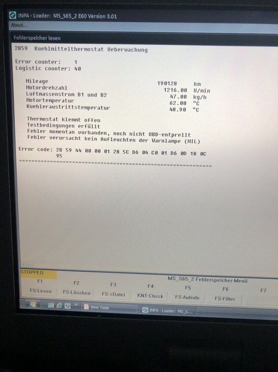

Concernant ton problème, le premier c'est le thermostat qui doit se coincer un peu, j'ai le même défaut sur la mienne depuis plus de 2 ans mais pour l'instant elle chauffe et refroidit correctement donc un peu la flemme de le changer.

Le changement de calorstat c'est 1H chrono en main avec vidange des fluides.. mais ça n'a pas d'incidence sur le comportement moteur.

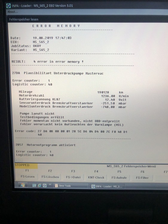

Merci de ton retour, non les codes ont était eu avec INPA. Je joint une photo des codes erreurs ressortie. Je précise que le défaut du colorstat n’ai pas d’hier.

il y a 2 minutes, afv a dit :
Je parle de ses photos de INPA ... ?
Il n'a pas de code 27AF mais un code 27DA, ce qui est très différent.
Modifié par wiloskill
il y a 10 minutes, wiloskill a dit :
J'avais pas vu la lecture, oui rien à voir du coup
Du coup ça change tout, le code fait référence à la dépression de frein, qui elle met effectivement le moteur en mode sécurité. J'avais eu le cas à l'achat de la mienne le servofrein avait une fuite interne du coup à certain démarrage défaut de dépression et moteur qui prenait difficilement 1500trs, autant dire que je ne pouvais même pas monter une côte sans avoir la pédale en P500sport. Au bout de 30sec la fuite diminuait étrangement et en coupant/rallumant j'avais plus le défaut en actif. J'ai fini pas remplacer le servofrein et plus de soucis.
Dans mon cas j'entendis bien un sifflement d'air, lorsque le problème était présent, mais j'avais remarqué quelque jours après l'achat qu'en fonction de la pression sur la pédale de frein j'avais une légère fuite (sifflement).
Dans ton cas je te recommande de vérifier si tu n'as pas de sifflement d'air proche de la pédale dans toute les positions, également autour du servofrein dans le compartiment moteur et de la conduite de dépression qui par sur le banc moteur passager.
Il faut savoir que le S85 ne fournis pas suffisamment de dépression dans toute les circonstance, il y a donc une pompe à vide électrique dédiée  à coté du servofrein. Il faudrait vérifier si elle fonctionne si aucune fuite détectée, et restera le capteur à check.
C'est pas un problème trop compliqué à résoudre normalement.
il y a une heure, wiloskill a dit :
Oui désolé j’ai fait plusieurs donc un avec delphi qui m’a sorti 27AF.
merci à toi wiloskill !!
