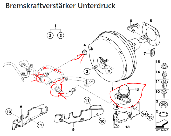

Hello,
est ce que tu as une aspiration à la sortie de la pompe 12 sur le schémas suivant?
Cette pompe est la fameuse pompe à vide électrique qui compense le manque de dépression de la part du moteur. Elle est branchée via un connecteur 2 voies il me semble. Est-ce qu'elle fonctionne lorsque ton moteur est au ralenti?
Si elle fonctionne,
je m'attaquerai aux conduites de dépression. En toute logique il doit y avoir deux clapets anti-retour montés (entourés en rouge sur les conduites) si le clapet de gauche ne fonctionne plus, alors la dépression créée par la pompe électrique ne sera pas efficace car au lieu de "faire le vide" dans le servo-frein, celle si tirera de l'air provenant du moteur (admission) car la conduite va vers l'admission il me semble comme toute autre moteur si je ne me trompe.
Pour savoir si le clapet situé en direction de l'admission fonctionne il suffit de boucher la durite vers le servo-frein de déconnecter le connecteur vers le moteur. Si tu peux constater une aspiration au connecteur vers le moteur --> pas bon...
Pour savoir si le clapet situé en direction de la pompe électrique fonctionne il suffit de boucher la durite vers le servo-frein de déconnecter le connecteur vers la pompe. Si tu peux constater une aspiration au connecteur de la pompe élec. --> pas bon...
Si elle ne fonctionne pas,
il y a 2 possibilités:
- soit la commande de ta pompe ne fonctionne pas --> problème électrique (fusible, câble, etc...)
- soit ta pompe ne fonctionne pas --> problème mécanique (grippée ou alors simplement défectueuse)
Donc pour écarter tout problème de type mécanique, tu prends une batterie 12V et deux câbles avec des cosses isolées et tu la branches en direct.
- Si elle fonctionne et procure une dépression, c'est déjà bon signe (reste à savoir si la dépression est suffisante mais je ne ferais pas de soucis dans ce cas là).
- Si elle ne fonctionne pas alors elle est mécaniquement HS
Vérifies dèjà le fonctionnement de ta pompe électrique puis on continuera le diag en fonction.

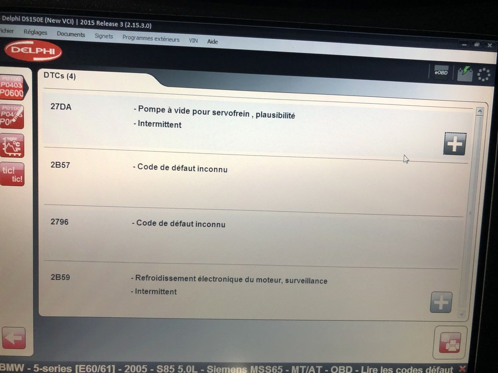

Je viens d’effectuer le changement du capteur, toujours le défaut qui apparaît, j’ai fait une photo juste après des défaut qui me sont sorti juste après l’apparition du voyant moteur.
Servo frein neuf, capteur neuf, tuyauterie en bon état clapet fonctionnel.
la pompe à vide fonctionne bien quand je la branche sur le + et le - de la voiture mais ne fonctionne pas par sont alimentation d’origine. Les relais sont bon, fusible neuf aussi, le capteur est quand à lui bien alimenté.
