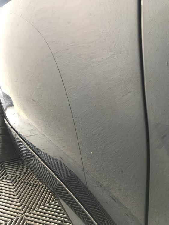

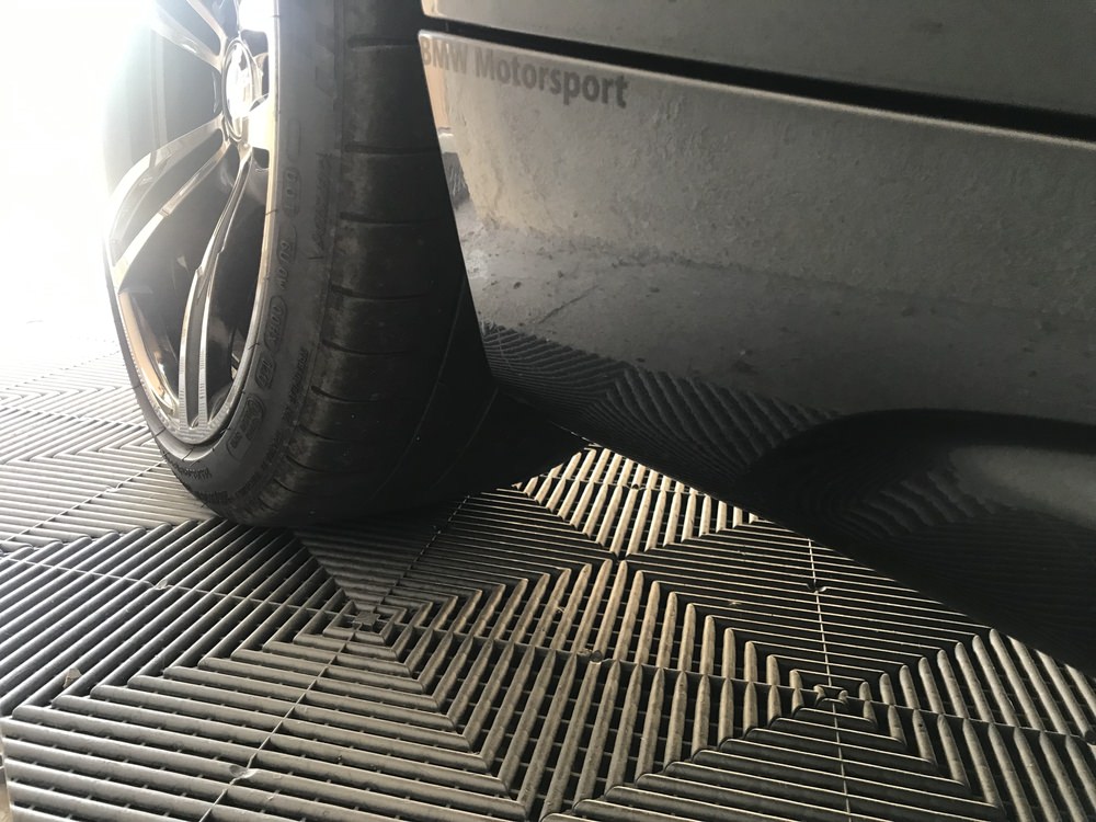

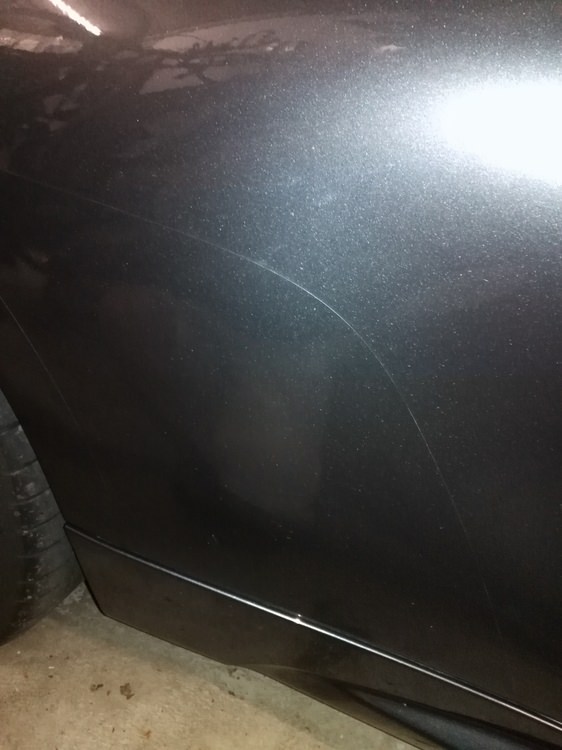

Bonjour tout le monde, j'ai eu la bonne idée de me promener sur une route fraîchement gravillonnée et ça crépitait tout le long dans la caisse :ph34r: en sortant, j'ai jeté un coup d'oeil à mes ailes arrière :eek: les gravillons s'amusent à s'éclater autour de l'autocollant de protection. :sad: est ce le cas aussi chez vous ? Mes ailes sont éclatées, je suis dégouté... en plus j'ai eu la bonne idée de polisher, du coup, j'ai comme de petites traces de blanc de dentifrice dans les impacts :perenoel:

Si gravillonnage avéré :
- commencer par un polissage à la machine (à la main trop fastidieux et pas assez efficace)
- si les trous sont profonds, les reboucher à l'aide d'un stylo à peinture, et polissage (les pros du detailing savent faire)
- si les trous sont très profonds, reste la solution de passer chez le carrossier pour une peinture de l'élément

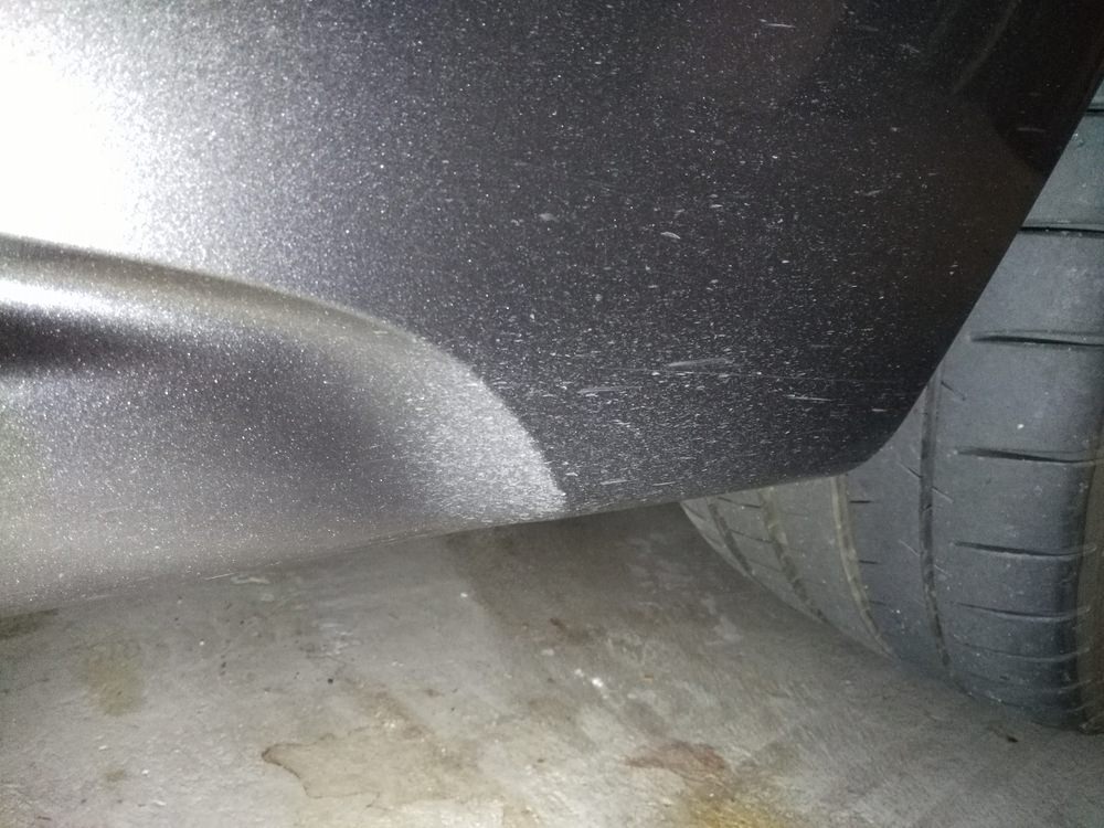

Je crois que je fais mon Monk, mais j'ai trouvé pire : l'arrière des bas de caisse, dans l'angle c'est carrément blanc tellement y a d'impacts:confus: c'est aussi le cas chez vous ?
