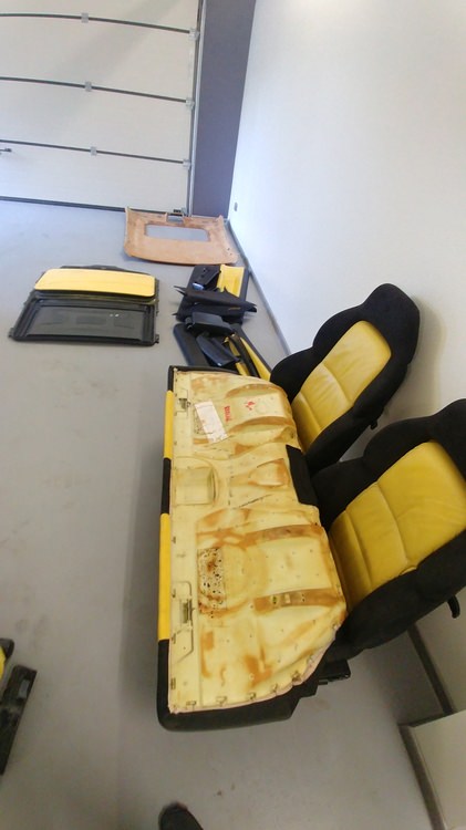

Ayant une E36 mon ciel de toit se décolle a présent. je vais donc le faire refaire par un sellier mais je m'occupe du démontage.
J'ai un toit ouvrant.
1ere question : comment accède t on à la partie avec ciel de toit du toit ouvrant ? (j'ai tout démonté mais je ne vois pas comment y acceder)
2ème question : au remontage, l'arrête coté pare brise semble d'origine collée à la carrosserie. comment faire le même remontage ?

J'ai refait le mien avec le toit ouvrant
tissu acheter sur la boutique du tapissier bonne qualité mais noir
oui je confirme ce doit être une personne généreuse en colle à pare brise qui a du le faire précédemment
une fois le ciel de toit déposé
il faut enlever la partie tôle extérieur du toit ouvrant pour y voir plus clair
heureusement avec le TIS ça aide
pour débrayer la partie tôle tissu il faut rentrer le toit de 3mm
à la main on peux ainsi tirer la partie tôle tissu
il y'a trois sorte de gros écrous en 17 (taille de clé) et deux petites vis torx à l'avant sur les pivots
une fois cette partie du to déposée on y vois plus clair pour les autres vis
le plus chiant c'est de remettre les deux petites vis torx et de ne pas casser l'embrayage du mode "fumeur"
je n'ai plus le retrait avec le toit incliné j'avais déjà remis ça en ordre (impeccable jusque là) mais il n'a pas dû supporter le remontage (dommage)

 @skitophe
Je vois que tu a démonté toute la cassette
cool
tu peux manœuvrer le toit avec un embout btr sur le moteur

merci pour ce conseil je n'avais pas fait gaffe que je pouvait faire cela. par contre l'histoire de rentrer le toit de 3mm et après "à la main on peux ainsi tirer la partie tôle tissu" bha je n'ai pas réussi (ou je n'ose pas forcer assez).
J'ai démonté pas mal de chose sans casser aucun clips jusque là (j'en suis fier, ca n'arrive pas souvent lol). je ne voudrais pas commencer sur le TO

J'ai réussi !
le point pour décrocher le ciel de toit est assez précis en fait.
utiliser la clé alen sur le moteur aide plutôt bien.
