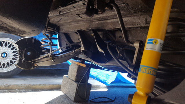

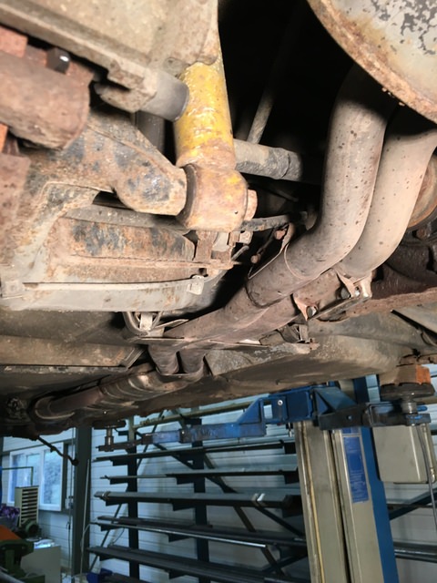

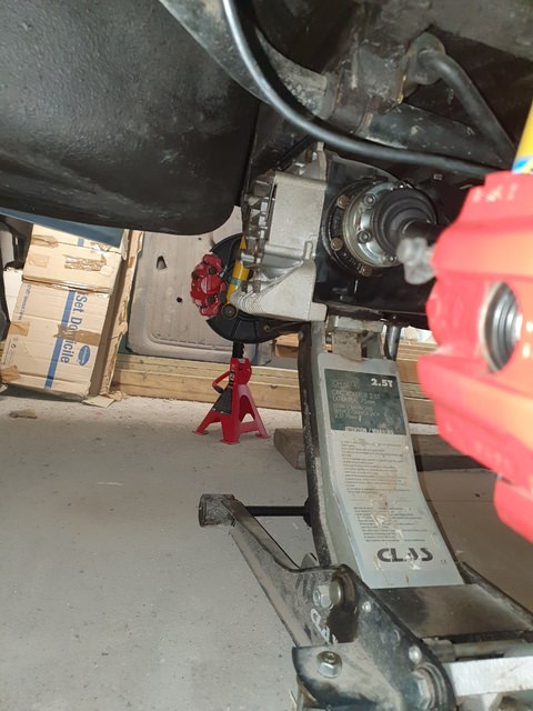

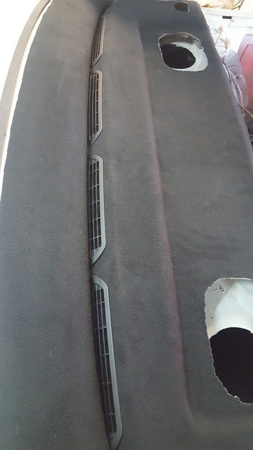

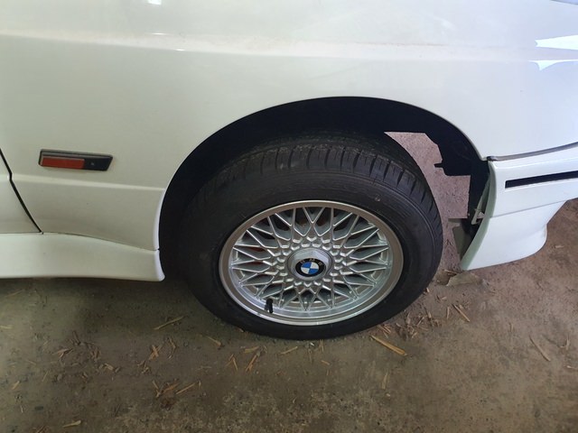

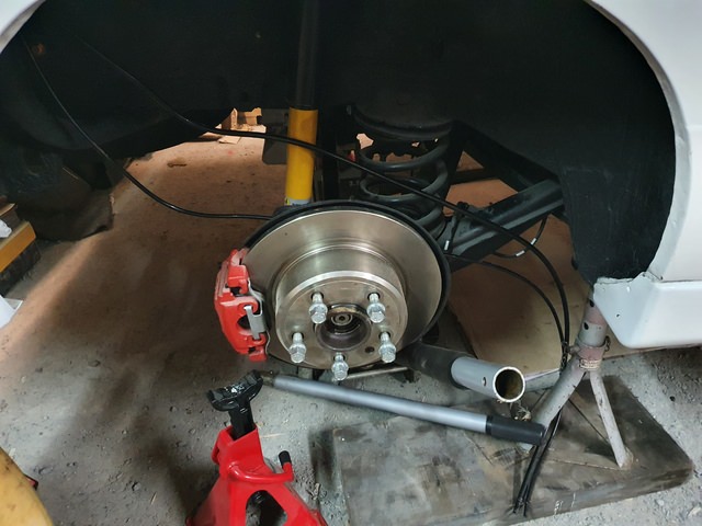

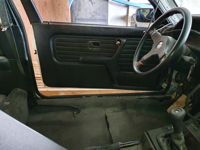

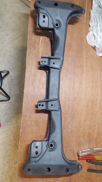

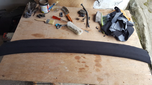

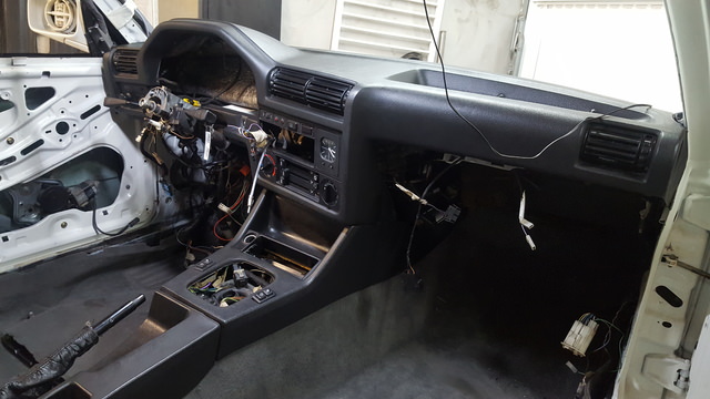

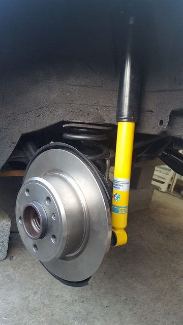

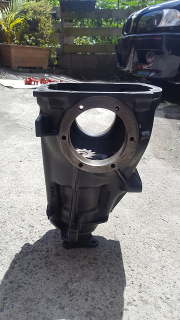

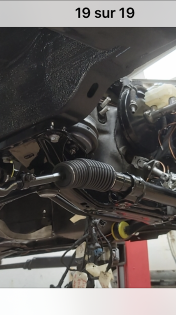

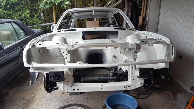

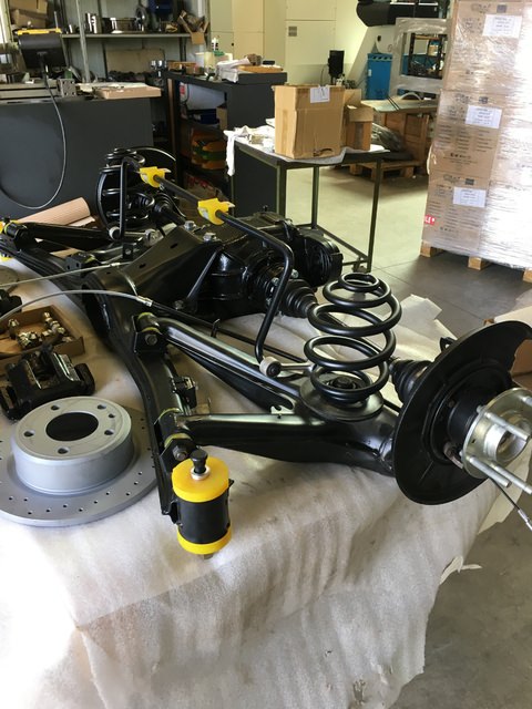

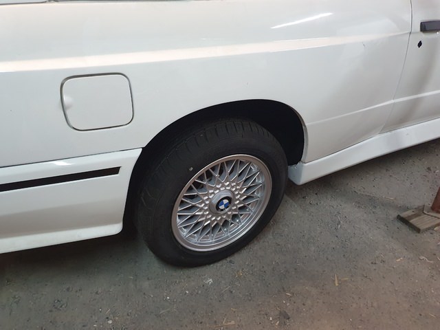

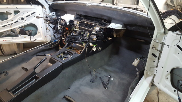

Salut les amis, sa faisait un moment que je n'avais pas mis à jour ce poste et entre temps il y a eu pas mal d'évolution...
Concernant la moquette, j'ai pu en avoir une nickel provenant d'une.... m3. En fait je m'étais fait un ami par le biais d'un forum il y a un moment déjà et il avait pas mal de pièces qu'il me manquait pour remonter ma belle:
La moquette donc, un tableau de bord en super état, un compteur, un volant, un rétro intérieur avec éclairage, un calculateur et pas mal d'autre chose.
Donc en vrac des photos de l'évolution du chantier:

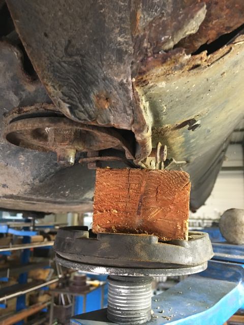

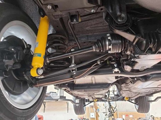

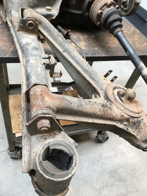

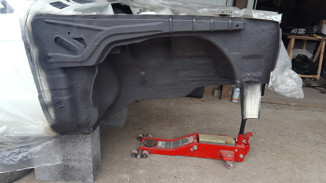

20170625_203421.thumb.jpg.f79771b1b89693f8b7e76c323c14f046.jpg20171008_182836.thumb.jpg.3c4fd2e676a89ea85c764913b7a31a73.jpg20171009_121638.thumb.jpg.0234d3e58a9ab67a485159d5a8ec6af7.jpg20171015_142734.thumb.jpg.ec1849a1e059397fdcf62e17ec5fca2a.jpg20171014_122359.thumb.jpg.ac307d14c821e7626ac04f0488088e28.jpg20200325_123512.thumb.jpg.df94ed17b64601fdd24a4a0842ad1c7a.jpg20200325_123518.thumb.jpg.44ab7f23b0f1a2775b300edb532e09eb.jpg20200325_132249.thumb.jpg.76b2445e6e47838cc94e5f8a3f211303.jpg20200329_184247.thumb.jpg.50b32a22db0183e62f92e720bd8058d8.jpg20200329_200551.thumb.jpg.16820573fc194cedc4ea237f8812db91.jpg20200408_132348.thumb.jpg.2179d931269863794136302b089da338.jpg20200408_173407.thumb.jpg.3c7f829592e617093dc5430db6ff3420.jpg20200409_121903.thumb.jpg.b63c5b027f0f504d187e0319a6e21537.jpg20200409_130053.thumb.jpg.a3a23f0daaf5fe5b97c77407aea764b2.jpg20200409_131242.thumb.jpg.db84adaab762d6957bb36ae2f6d83aae.jpg20211005_182158.thumb.jpg.87230e5c53fb7d65ccae273ba5dba2a4.jpg20211005_182256.thumb.jpg.8eb1cf35dea32e1f1804901cba86366a.jpg20211012_173717.thumb.jpg.2647a9aa1bf5d19d3c878ba7cb11e7c6.jpg20211012_174123.thumb.jpg.dcaea8083f17c7874f0ba388391fa4f4.jpg20211012_174143.thumb.jpg.2c57374745faedc504ae7652503dacf9.jpg20211108_183326.thumb.jpg.71f6ff04f09c39da81961645b9b321d5.jpg20211214_171542.thumb.jpg.004b72e6e2e073647f06c0736fb8ae18.jpg
comment_1087467

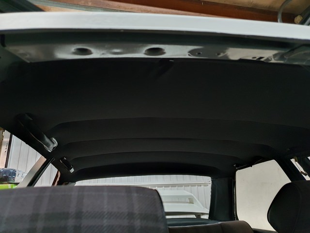

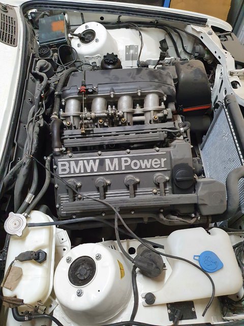

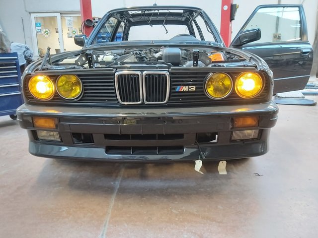

Lorsque la voiture était sur cale, j'en avais profité pour nettoyer et blaxonner le dessous de caisse. A ce jour, tout est remonté, il ne me reste qu'à finir de câbler les feux avant (toutes les broches du faisceau sont hs), brancher le circuit d'essence, refaire le ciel de toit, et remonter toutes les vitres...
Encore pas mal de choses en apparence mais au final en travaillant dessus régulièrement cela pourrait être rapide.

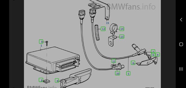

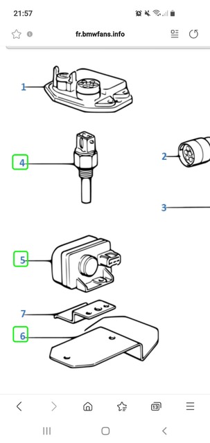

Cela dit il me manque encore quelques bricoles, dont le tachymètre, la barre servant à tendre la courroie d'alternateur, un pièce qui vient dans le compartiment moteur et dont je ne connais pas l'utilité, le palpeur de pression (repère 5):
1844255013_Screenshot_20211227-215714_SamsungInternet.thumb.jpg.0ff2061838c2f28ed7431cc8bfccf277.jpg

Voilà donc ou j'en suis, j'essaie de bosser dessus dès que j'ai un moment afin de la finir enfin....

pour le capteur de pression moi aussi il était HS j en avait un autre d occasion mais pareil pas top
du coup tu trouve ca sur oscaro , autodoc pour pas trop cher et réf ETK et la tu est sur ca marche

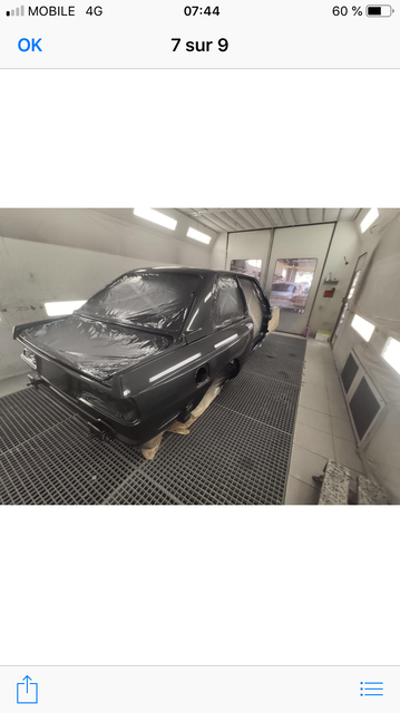

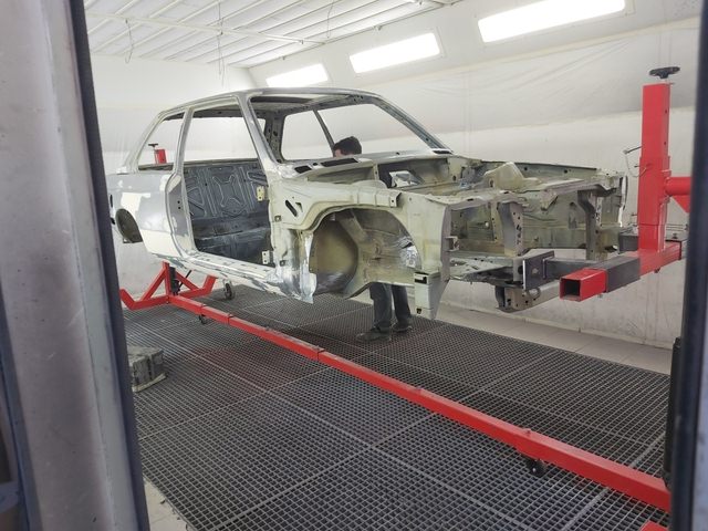

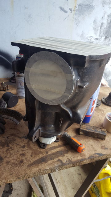

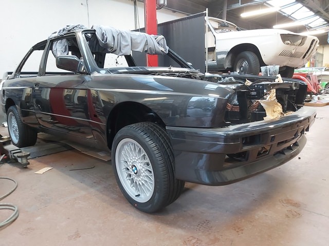

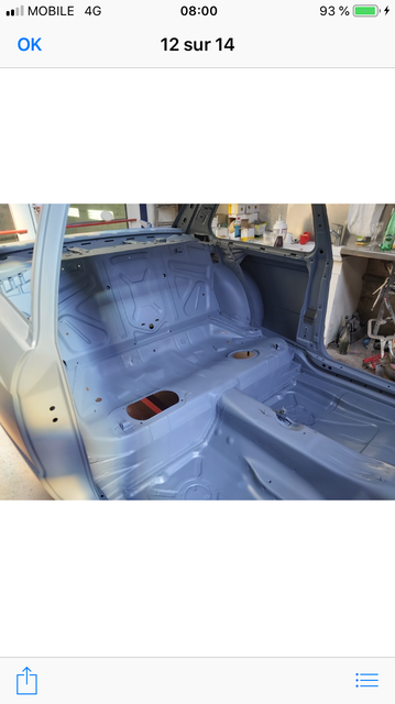

Elle sort de loin aussi, la caisse était bien corrodée quand même. Moi ce n'était pas de la corrosion mais les réparations dues à un accident. En fait elle avait été accidenté vers 1992 (et elle est de 1988), ensuite un carrossier l'avait racheter pour la refaire, mais elle avait été mal réparé et elle a été stocker jusqu'en 2009 lorsque je l'ai racheter. Par la suite je l'ai à mon tour laissé en stanby car étant en cour de construction de ma maison. J'ai repris les travaux carrosseries en 2017, un pro à tout repris et il a fallu changer l'aile arrière droite, la face avant, la face arrière et l'aile avant droite... dans la foulée elle a été repeinte.

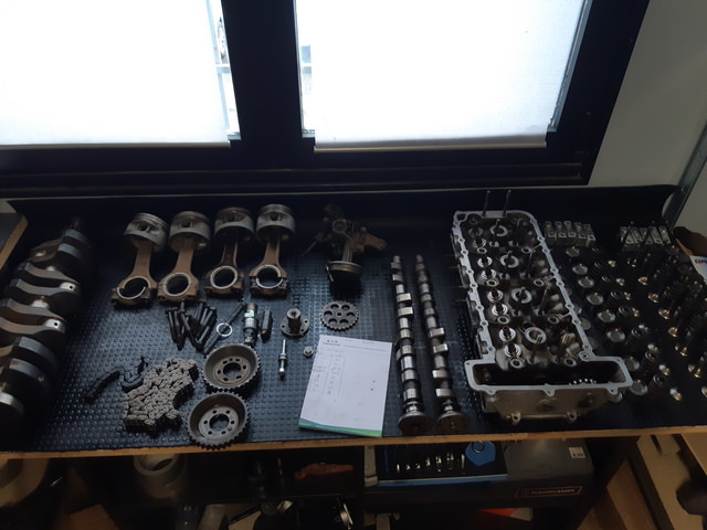

Pour le moteur j'ai une une mauvaise surprise, en fait la position du s14 est légèrement incliné vers la droite et comme la mienne est restée immobilisée plus de 20 ans, le peu d'eau qu'il y avait dans le circuit de refroidissement à abîmé la culasse et les cylindres. Du coup il a fallu rectifier les cylindres et monté les plus gros pistons en côte réparations (93,755) et pour la culasse elle a pu être sauvé, ouf....
Cette voiture était un vrai puzzle, d'où la durée des travaux...
