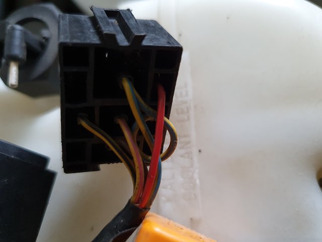

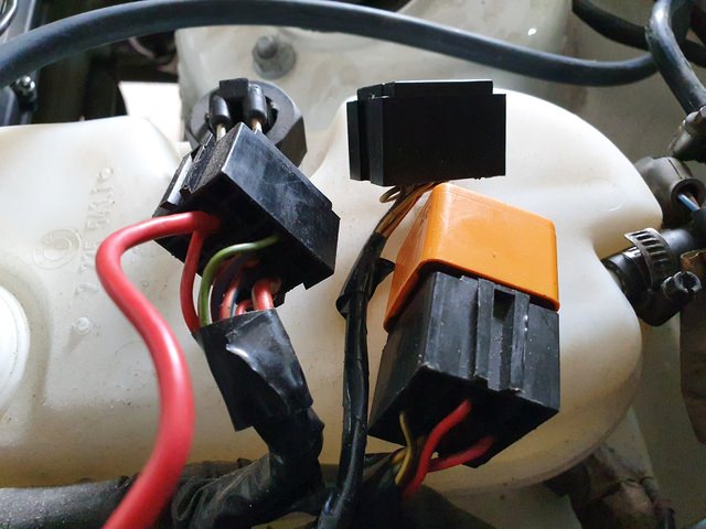

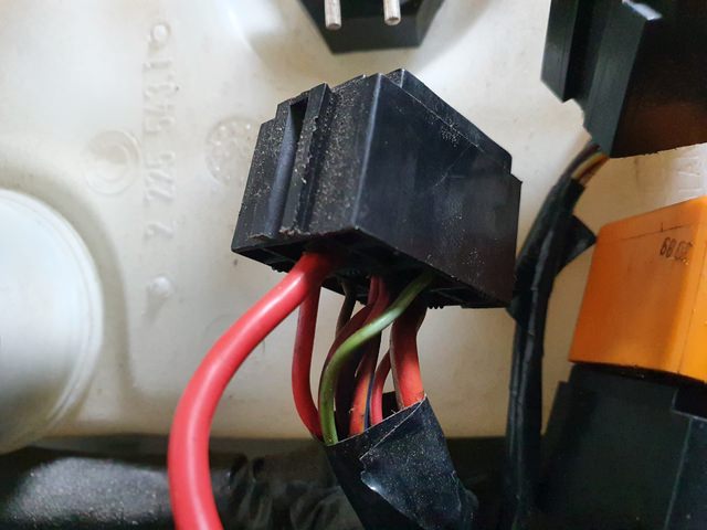

Et si vous pouviez me dire quelle type de relais viennent sur ces broches près du vase dexpension:
20220103_104549.thumb.jpg.77b1ddf0c2a451a5c054b376361dfd7b.jpg20220103_104557.thumb.jpg.c074e5d000af055ee5ecf413d09b17c9.jpg20220103_104601.thumb.jpg.e34e881937791094f6f7dadf00948249.jpg20220103_104618.thumb.jpg.0e28158b564b2b34ca0343af5590669b.jpg

Salut petit déterrage car reprise des travaux....
Je veux PAT1969 je veux bien des photos si tu peux concernant ces relais stp.
Merci
En fait il me faudrait la correspondance des relais avec les broches svp ( référence des relais et couleurs des câbles correspondant aux broches)...

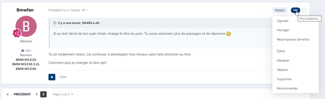

Comment puis je changer le titre stp?
Il te suffit de cliquer sur éditer ;)

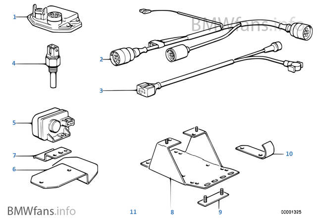

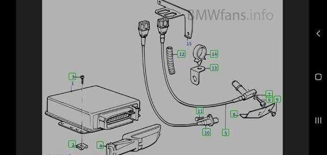

J'ai sur ma voiture le montage de 2 générateur d'impulsion (5) et 1 transmetteur de position (10):
J'ai pu changer un seul générateur en neuf mais pas le 2e.
Quelqu'un pourrait me donner quelques informations sur ce montage qui n'est pas sur toutes les m3 il me semble....
A savoir que je n'ai pas de courant aux bougies...
Merci
584665550_Screenshot_20220928-192612_SamsungInternet.thumb.jpg.93eee6142c6f2d183dd52dbdbdfdddb9.jpg
à ma connaissance tous les M88 ( et beaucoup de M30 ) et tous les S14 ont ce type de montage ( beaucoup de Porsche 911 de la même époque aussi )
je sais aussi que les deux capteurs sont fragile et peu fiable ,
et qu'en plus une inversion de branchement n'est certes pas dommageable pour les capteur , mais que cela empêche le démarrage du moteur .
sur le connecteur du DME , tu dois avoir DEUX arrivée de + APC , les relais dont tu parlais précédemment doivent en commander l'arrivée , il y a le + de fonctionnement du DME et le + de "Force" pour les périphériques alimentés par le DME ...
il y a 39 minutes, ACS3 a dit :
Merci a toi pour ces info, je vais contrôler ces + APC. Après je ne suis même pas sûr que les 3 relais que j'utilise dont les bons car n'ayant pas eu d'info. Certes la pompe à essence est alimentée lorsque que j'actionne le démarreur, et le démarreur aussi tourne. Par contre pas de courant aux bougies et je ne sais pas comment testé pour les injecteurs....
Tu as tout a fait raison, les 3 broches sont les mêmes donc tout à fait possible de les inversé mais comment connaître laquelle va avec quel "capteur"???

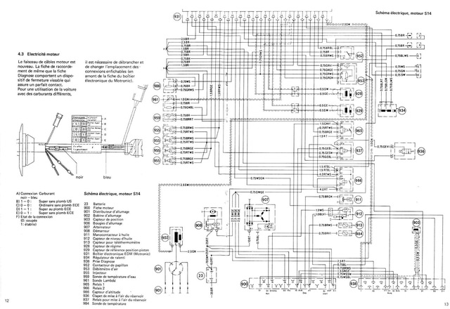

J'ai les schémas électrique de la m3 E30 de 1987 que j'avais pu récupérer à l'époque.
Si tu l'as pas je peux d'envoyer cela (adresse email par MP)
Il y a 6 heures, theplumber a dit :
Merci je veux bien.
Je me rend compte que je n'ai pas cette pièce (5):
Je ne sais pas si c'est son absence peut empêcher le démarrage...

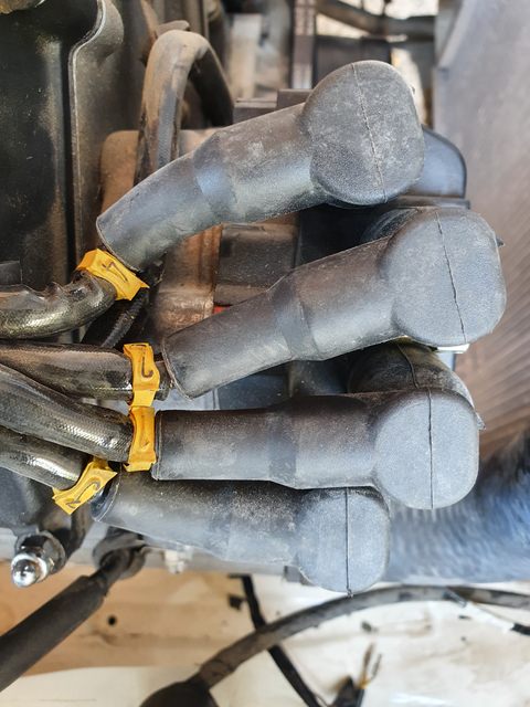

Quelqu'un pourrait me confirmer que c'est le bon ordre d'allumage svp. J'ai de gauche (côté chauffeur), à droite 4, 2, 1, 3...
Il y a 2 heures, Bmwfan a dit :
je vais avoir la réponse bientôt , cependant , si tu n'as pas d’étincelle au bougies , l'ordre d'allumage n'est pas en cause ...
Il y a 3 heures, Bmwfan a dit :
Citation
Non c’est correct. Mais il faut vérifier le doigt d’allumeur. Le point de contact du rotor vient au centre du V du support métallique.
