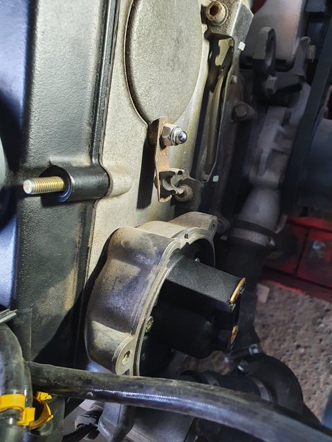

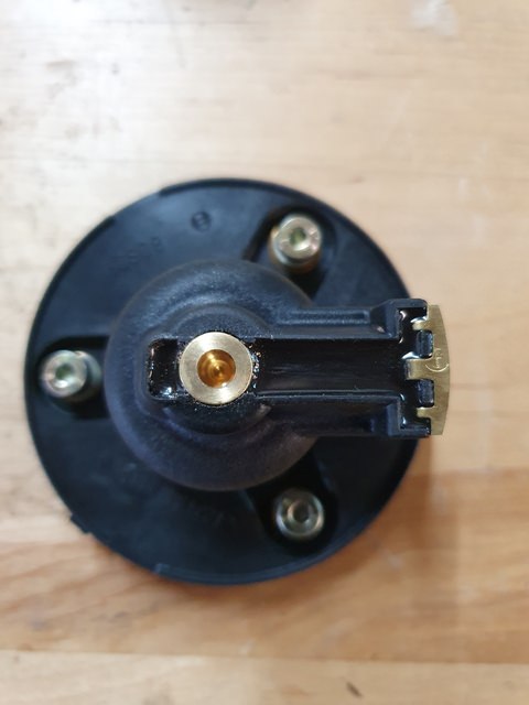

Alors contrôle doigt d'allumeur fait mais j'avais oublié, tout est neuf, le faisceau et le doigt d'allumeur ...

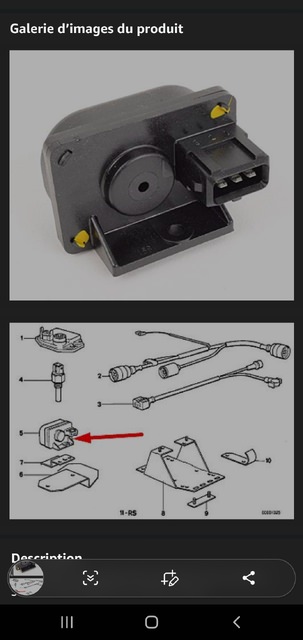

Du coup faudra que je continue mes investigations en solo. Une fois que j'aurai un palpeur comme décrit plus haut je pense que je pourrais avancer davantage. Sauf qu'à plus de 300e la pièce, pour l'instant sa va être chaud sachant que la m3 E46 attend son remontage de boîte et le kit embrayage manquant. Donc la m3 E30 va de nouveau être en stanby je pense....
Savez vous ce qu'est cette pièce et son emplacement svp??

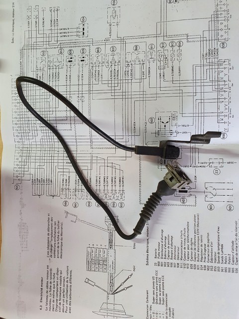

Mais une fois que j'aurai mis la main sur le palpeur car en regardant le schéma électrique que j'ai joint plus haut, il me semble que son absence empêche le démarrage... A ton avis??

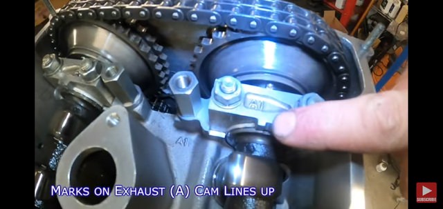

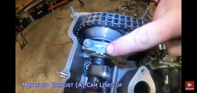

D'ailleurs j'ai récupéré ces photos sur une vidéo YouTube. Je comprend son calage pour les aac mais pas pour la poulie vilebrequin....Screenshot_20220930-221218_YouTube.thumb.jpg.1f1c884f32431079f7463c1743009c16.jpgScreenshot_20220930-221242_YouTube.thumb.jpg.2423cd3ccb1e6ddd70a023b147614839.jpgScreenshot_20220930-221257_YouTube.thumb.jpg.a31b5f32422aa6ccc49e25decdc002b5.jpgScreenshot_20220930-221317_YouTube.thumb.jpg.97c7e01fd619ee80d1e9da73b98bedab.jpg

Screenshot_20241229_140449_SamsungInternet.thumb.jpg.c180a038bc127eab9e824237955369f1.jpg
- Repère 5 x2 ( un neuf) générateur impulsion
- Repère 10 x1 transmetteur position
Comment pourrais-je testé ces capteur pour savoir si ils pourraient empêcher le démarrage svp?

Pour pouvoir les tester, si ils sont à effet hall, un multimetre peux faire le boulot
