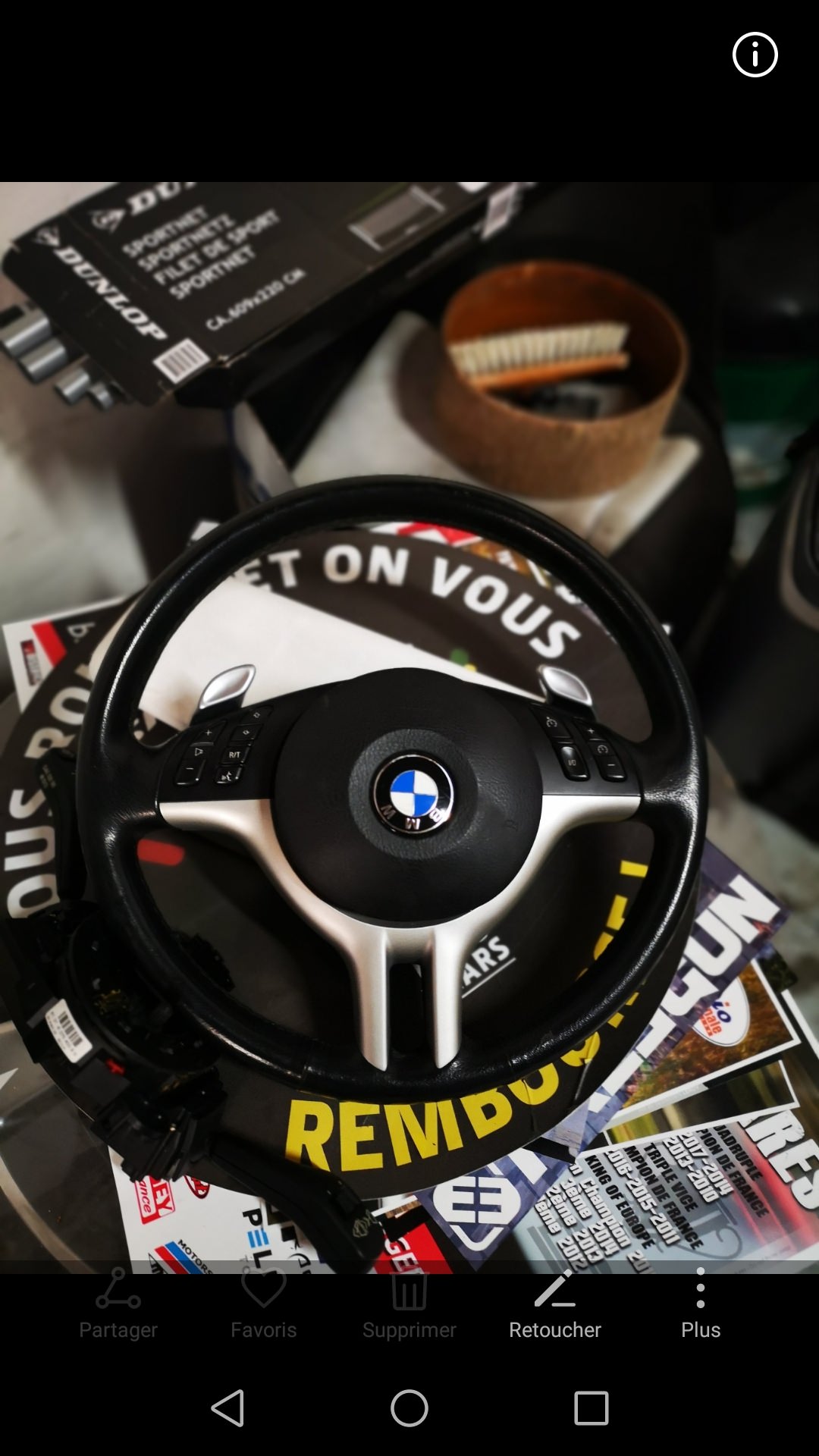

Je souhaites adapter un volant E46 SMG 2 sur E36 SMG 1 afin d'avoir les palettes au volant.
Quelqu'un la déjà fait ? Il me semble avoir vu un montage identique sur le fofo mais pas moyen de remettre la main dessus !
Merci par avance.

Ben je me dis que c'est qu'une histoire de signal électronique... Qu'il soit envoyé par le switches des palettes ou ceux du levier de vitesse, cela ne doit pas poser gros pb. Je me trompe peut-être ?
Voici le volant que j'ai trouvé.

The Up and Down shifts on SMGI and 2 are the same. The corresponding pin on the SMG module is grounded.
The gearstick does just that. It's land-based or up to ground. The stick is a switch.
You can use a window switch and have the rear passengers do up and down shifts if you would want to.
The SMGII wheel, or any> 3/99 wheel, uses a différent slipring, which means it will not be of any use. The steering wheels all fit the shaft, but the electronics not.
I wanted to keep my original wheel, so I fitted out BMW paddles to it (which match the SMGI stock perfectly, while the SMGII paddles do not)
Easily the best mod SMGI much more pleasurable.

But why would you want AMG shifters?
Well anyways, there is no rocket science involved.
You mark the position of the shifters, drill a hole to fit them, drill a second hole for the wiring and connect.
