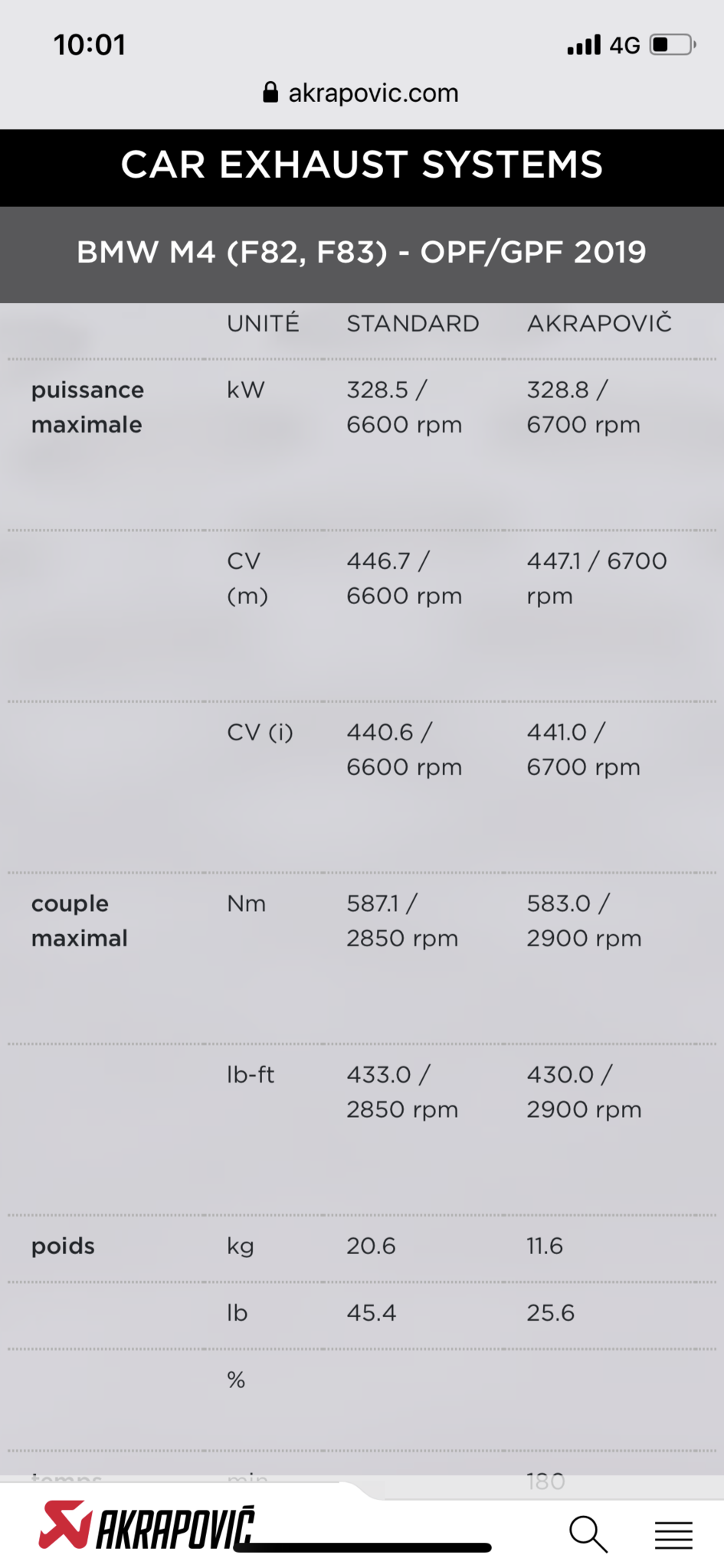

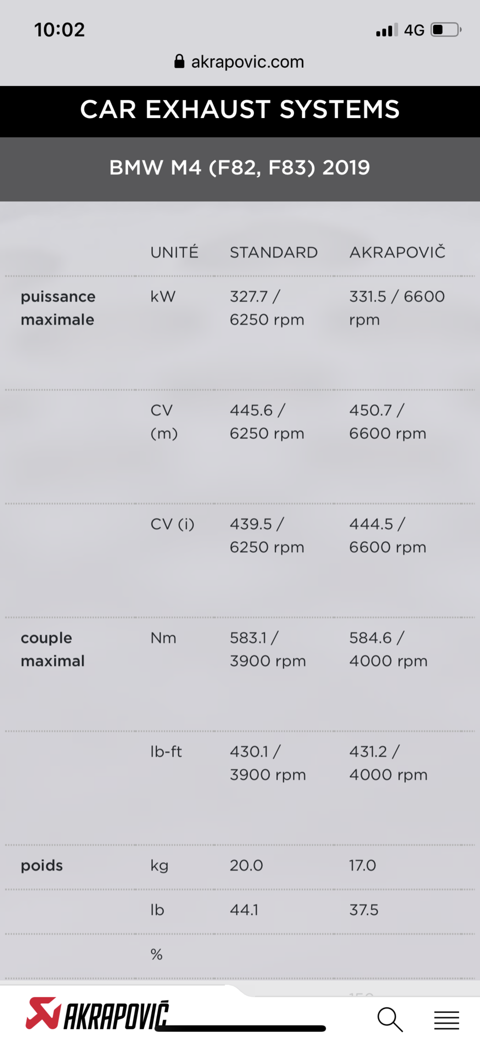

Posté(e) le 30 août 20195 a Auteur comment_986489 Il y a 22 heures, Barbu San a dit : Hum ok donc pas de ligne complete du coup ? juste le catback ? Alors comme sur mon ancienne, sauf que sur le site AKRA il faut bien préciser OPF/GPF https://www.akrapovic.com/fr/car/products/BMW/M4-F82-F83-OPF-GPF/2019?brandId=19&modelId=1013&yearId=5605 Evolution link pipe et slip on line, ce que j'avais avant à la différence c'est que la kit soins est fourni d'office (gestion clapet)
Posté(e) le 30 août 20195 a comment_986500 Ah il y a une gestion des clapet déporté et indépendant du mode ?
Posté(e) le 30 août 20195 a Auteur comment_986504 il y a 53 minutes, Barbu San a dit : Ah il y a une gestion des clapet déporté et indépendant du mode ? Je viens de contacter BR PERFORMANCE qui fournit à BMW la ligne, sur le site de AKRA il parle d'une reprogrammation ECU..si nous installons la ligne complète, nous ne touchons pas au fap, DONC PAS DE REPROGRAMMATION. Je vous tiendrai au courant une fois la ligne installée. Cordialement. Modifié le 30 août 20195 a par jinsii
Posté(e) le 30 août 20195 a Auteur comment_986523 Dans la continuité, j'ai contacté shiftec en belgique, revendeur et monteur agréé AKRAPOVIC, qui me confirme qu'il faut bien une reprogrammation après avoir appelé AKRA. Donc si je résume ma concession n'est au courant de rien de la problématique, bien que précisé sur le site AKRA, que BR PERFORMANCE, malheureusement ne fait pas les choses comme il se doit. Que faire ... ma ligne arrive en concession semaine prochaine.
