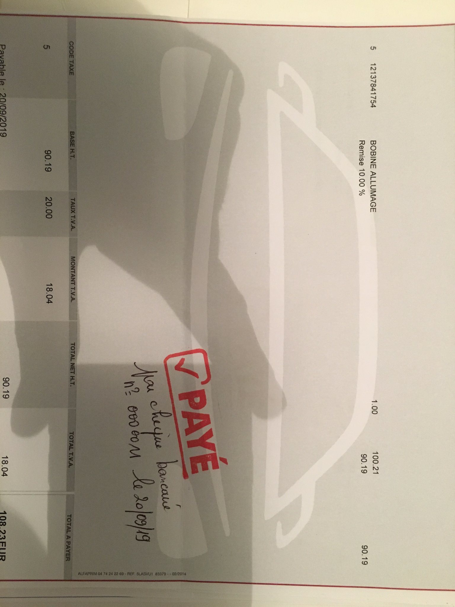

Posté(e) le 25 janvier 20205 a comment_1005672 Juste pour information, vous les achetez où les bobines ? ou si vous avez une référence ? Modifié le 25 janvier 20205 a par ric69
Posté(e) le 26 janvier 20205 a Auteur comment_1005826 Moi en passant par mon beau frère qui a des prix je commande chez bmw tien je pense que sur la gauche c’est la réf si ça peut t’aider
