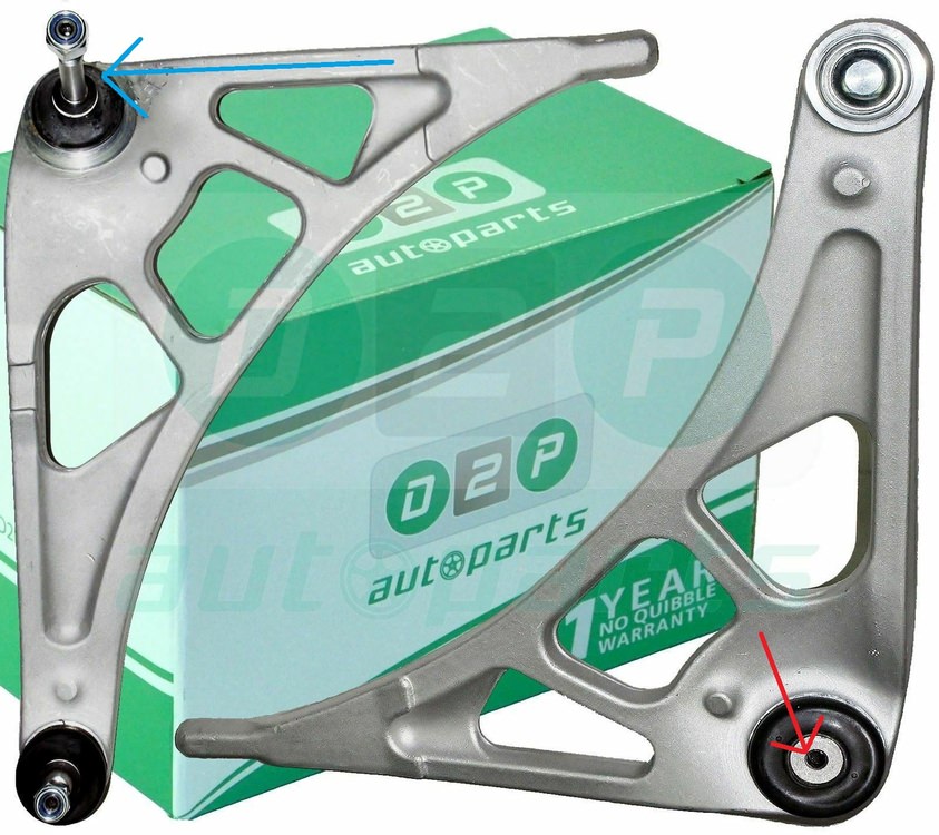

non , c'est la vis qui fixe le pare-carter sur la rotule de triangle ...
si la tige filetée traversant le berceau , et maintenue par l'ecrou 8 de la rotule était absente , t'aurai pas pu faire 5 metre le triangle se serait mis en vrac ... et tu ne serait jamais arrivé au CT
il te manque donc une vis ref 31 10 6 772 199

et pour etayer ma reponse regarde :
en bleu la tige filetée de la rotule qui maintien le triangle sur le berceau en le traversant ...
en rouge la fixation pour la vis du pare-carter ... celle qui te manque ...

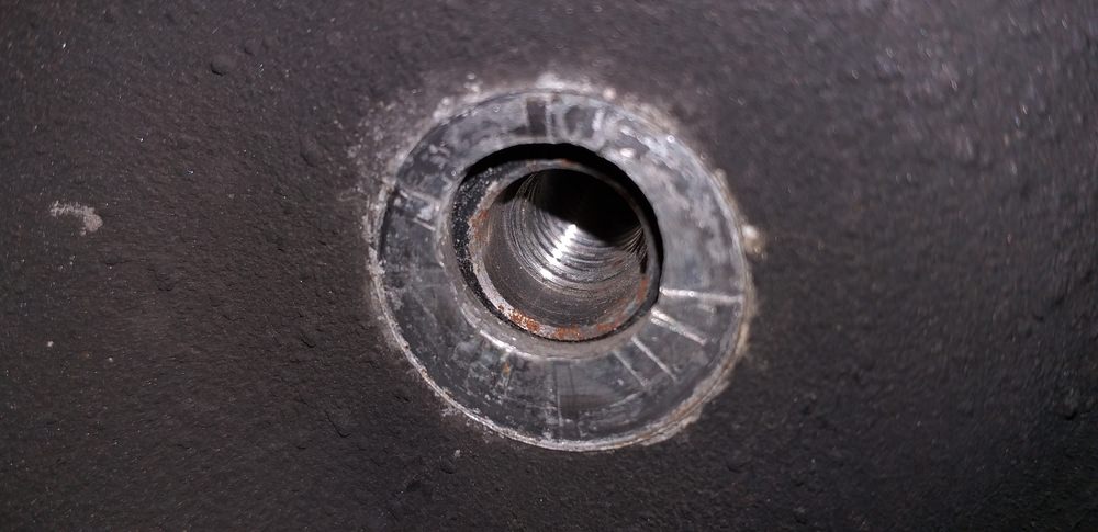

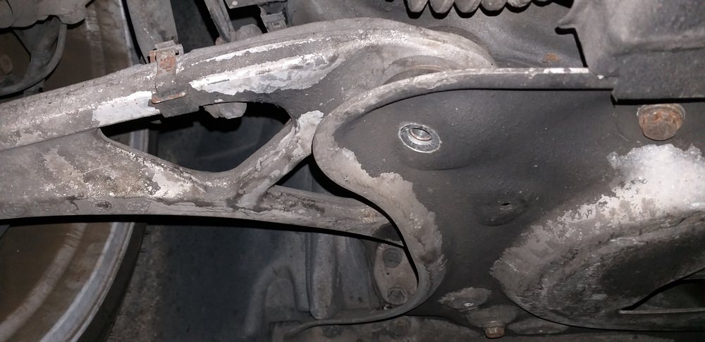

Voici 2 photos de l'emplacement de la vis en question pour ceux qui me l'ont demandé
C'est bien un vis de la plaque comme l'a expliqué @ACS3
