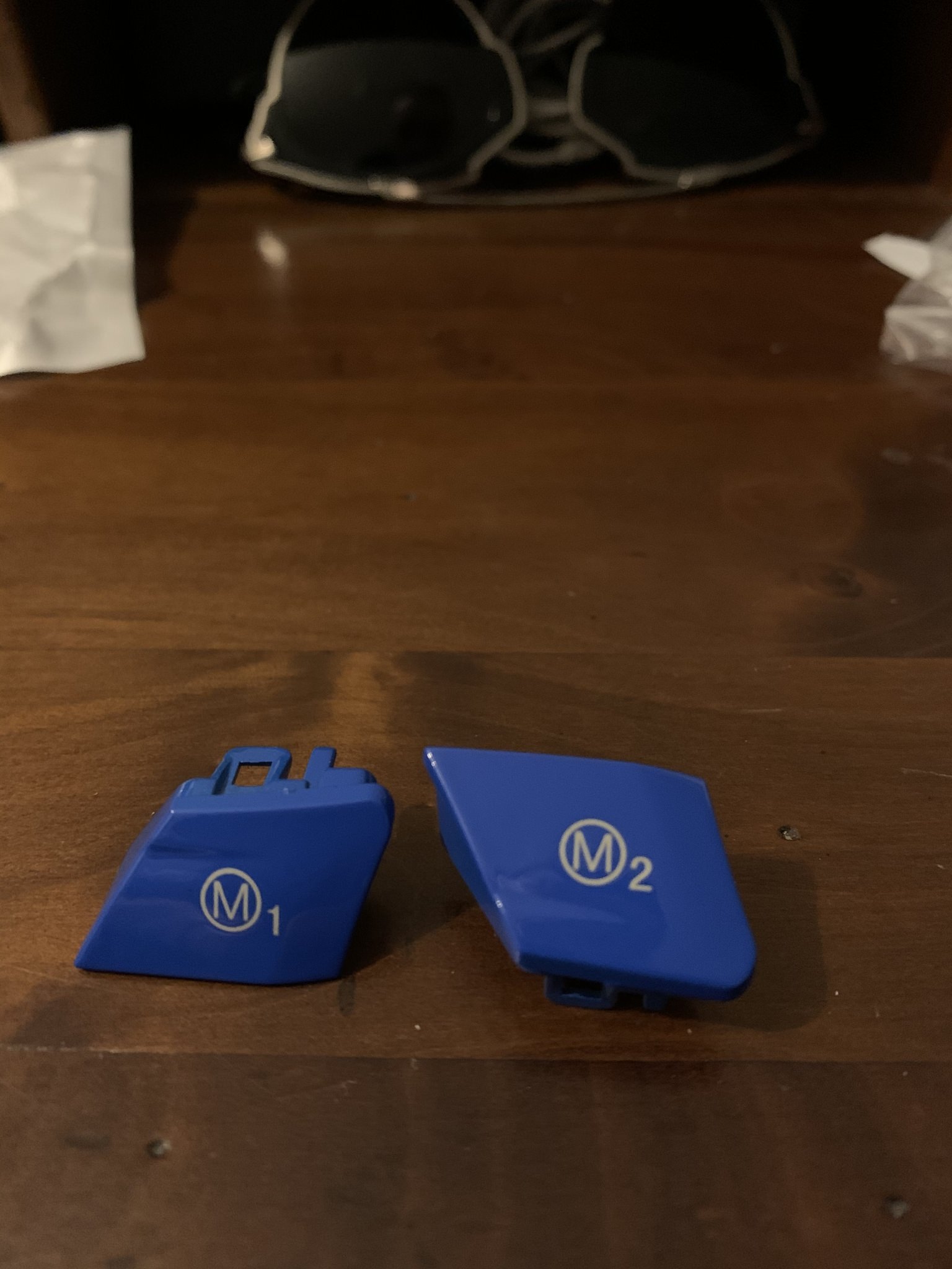

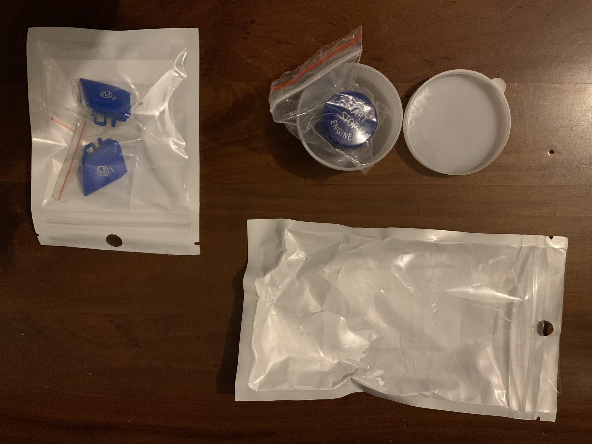

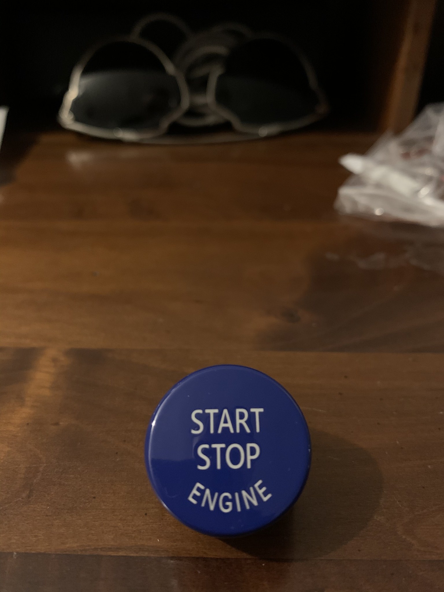

Pour continuer les modifications, celle-ci peu coûteuse : boutons M1/M2 et Start stop bleu.
Dommage.. le bleu du Start stop est un peu plus foncé que les deux autres boutons. Bon, pour ce que j’ai payé, ça fera l’affaire et au pire j’en prendrai un autre pour tester !
En parlant de prix, 33€ livré, et top emballage, ainsi qu’une très bonne qualité perçue du plastique!

Pour les boutons M1...M2 ils sont juste clipsés ??
il y a 7 minutes, zaza 27 a dit :
Très bonne question. J’aimerais bien les changer également. C’est compliqué ?
Salut les gars, alors il y'a deux écoles apparemment :
  1. L'école rapide à l'aide d'un objet plat (carte de crédit, tourne vis) et d'un chiffon, pousser par le bas et par le haut les boutons... A voir si cela ne casse pas les boutons originaux (on m'a assuré que non, mais je trouve cela un peu barbare)
  2. L'école propre : que j'ai pu connaître suite à une vidéo dont je vais poster le lien. Apparemment, il convient de
    1. Démonter l'airbag;
    2. Enlever l'insert principal (3 vis torx) ce qui donne accès aux vis du panneau de commande du côté gauche;
    3. Démonter le panneau de commande gauche, ce qui donne accès aux fameux boutons;
    4. Déclipser (par l'arrière cette fois, donc proprement) les boutons originaux;
    5. Clipser les nouveaux boutons;
    6. Refaire le tout en marche arrière.
Vidéo https://www.youtube.com/watch?v=itvLMsPIYbY
Je pense tenter rapidement la première. Si je vois que cela force trop, j'adopterai la deuxième sachant que j'avais déjà effectué une opération similaire lorsque j'avais changé les palettes de la M240i. La différence est que j'avais directement accès aux palettes après le démontage airbag, là ça va un peu plus loin... je précise que je ne suis pas quelqu'un de très manuel, mais avec un bon tuto et de la patience, je pense que tout le monde peut le faire.
SURTOUT N'OUBLIEZ PAS DE DEBRANCHER LA BATTERIE avant de débrancher l'airbag ;)
J'essaie de faire cela ce soir si je ne rentre pas trop tard du travail.
Sympa ce genre de détails, j'aime bien !
Fais nous une photo de l'intérieur !
Salut à tous!
Je me suis attelé aujourd'hui au montage.
Bouton Start stop aucun souci.
Bouton M1/M2, je me suis heurté à une difficulté : le pas de vis de la vis derrière le volant est complètement foiré (sûrement au montage du volant), du coup impossible de démonter le panneau de commande.
Je pense que la seule solution est de démonter le volant... ce que je ferai quand je le changerai. Donc pour le moment, bouton M1/M2 stock. Je préfère travailler proprement.
