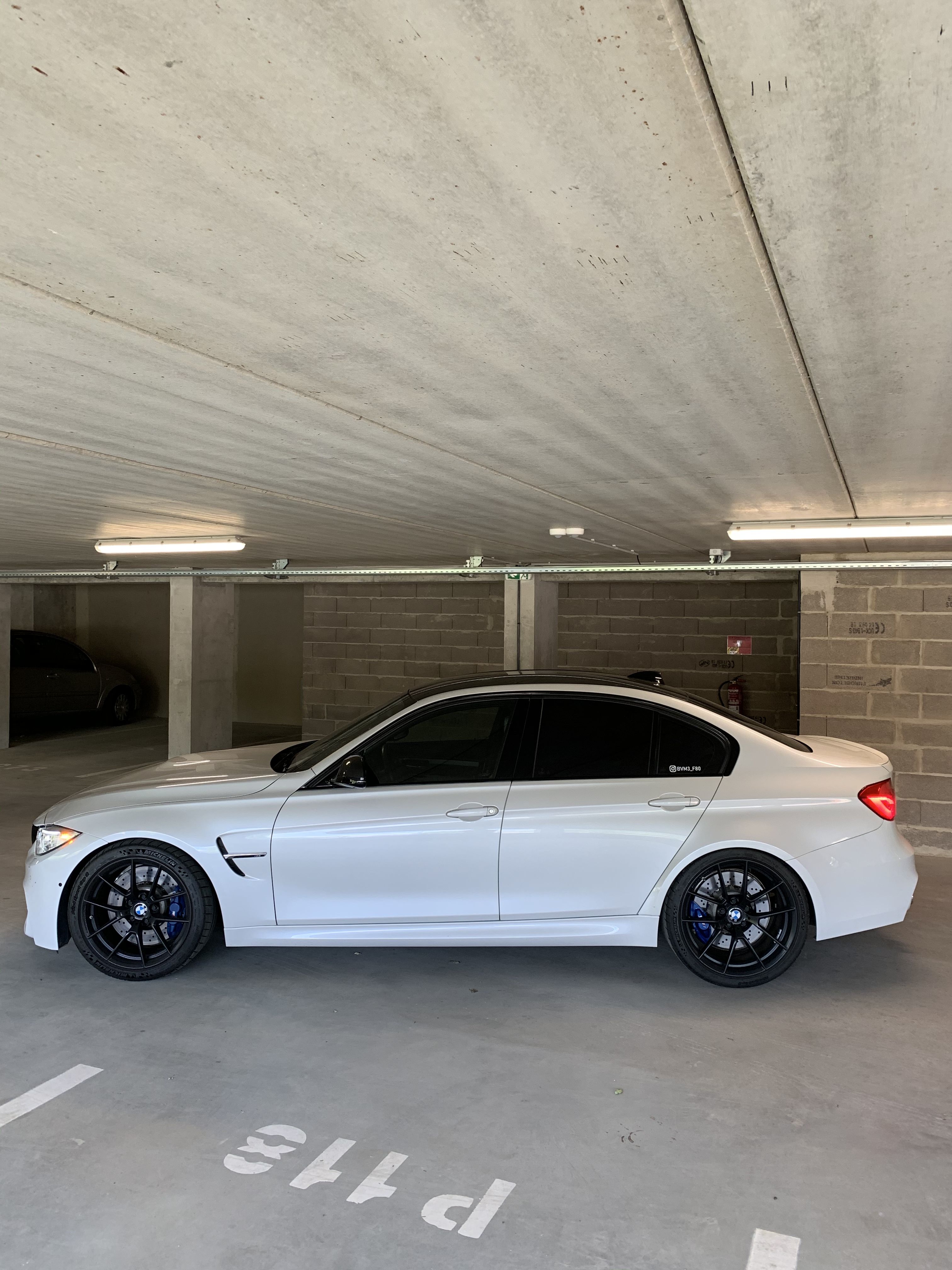

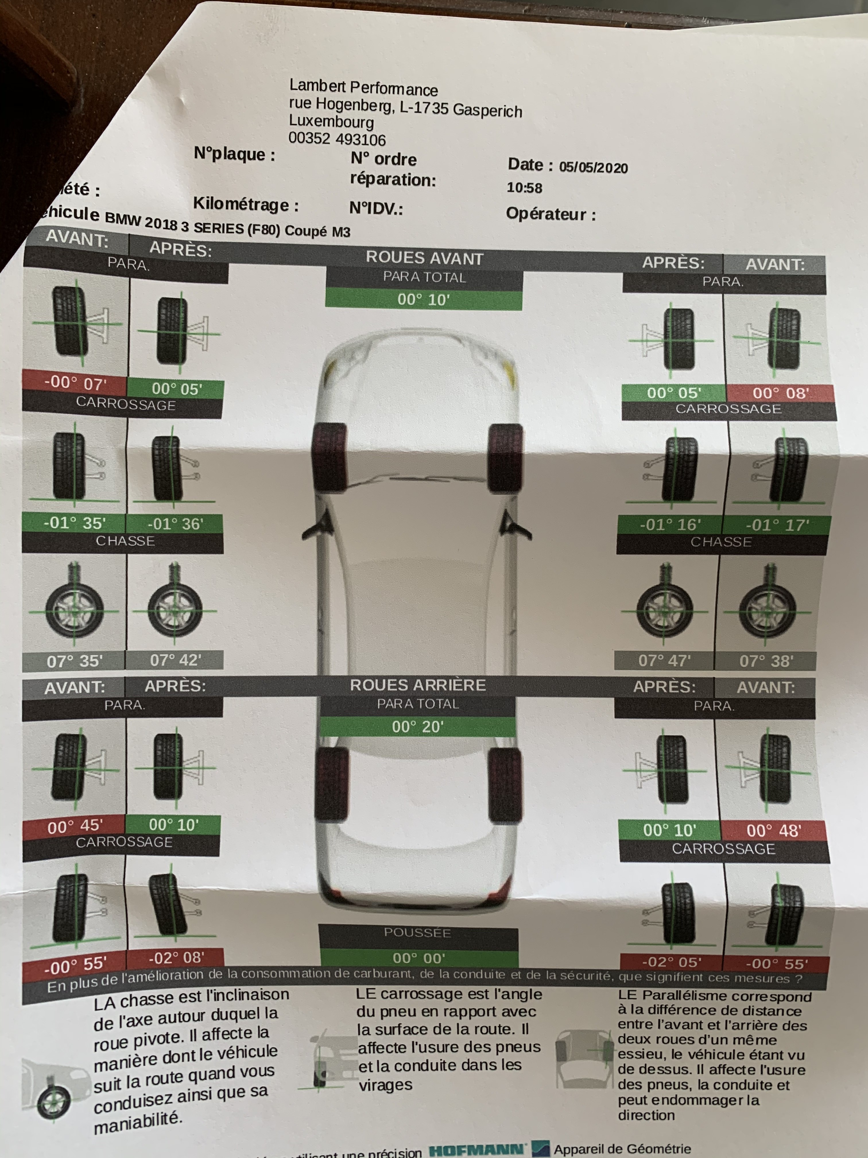

J’espère que cela aura répondu à tes questions, notamment au niveau carrossage @folsom. Je pense que la photo mais surtout l’aile galbée et la taille du pneu donne cette impression. Je suis à -2 (voir feuille de géo pour info :)). Ce qui est déjà pas mal mais pas exagéré !
Concernant l’usure ce serait vrai si je faisais daily avec, auquel cas je n’aurais pas opté pour ces modifications/réglages. Là, vu la largeur du gommard et mon utilisation campagne/montagne/WE/vacances, ce ne sera que très léger et ça se corrige avec une bonne session :)

Merci pour le CR. Je pensais à plus que -2° sur la photo, effectivement :) C'est vrai qu'en changeant quelques paramètres sur la geo on peut vraiment transformer le comportement d'une auto.
Bon après je ne suis pas fan d'avoir plus de carro sur l'arrière que l'avant, tu modifies beaucoup l'équilibre de l'auto surtout si c'est juste pour ne pas frotter.

On aurait pu faire moins si c’était juste pour ne pas frotter :)
C’était sa volonté de régler comme ça. Pour le moment j’aime beaucoup, après comme je l’ai dit je ne suis pas pilote, mais j’ai un très bon feeling et je peux aller refaire une une géo si besoin ou si ça me plait pas :)

Voilà une photo avec roues droites :)
ça donne quoi après montage?
Tu vas jamais arrêter ??
il y a 23 minutes, TT0997 a dit :
Never ??
En vrai j'espère que l'avant se tasse un peu haha
14 minutes ago, afv said:
Never ??
Ça m’étonnerait mais je referai des mesures d’ici quelques temps pour voir.
Perso ça me convient très bien visuellement :)

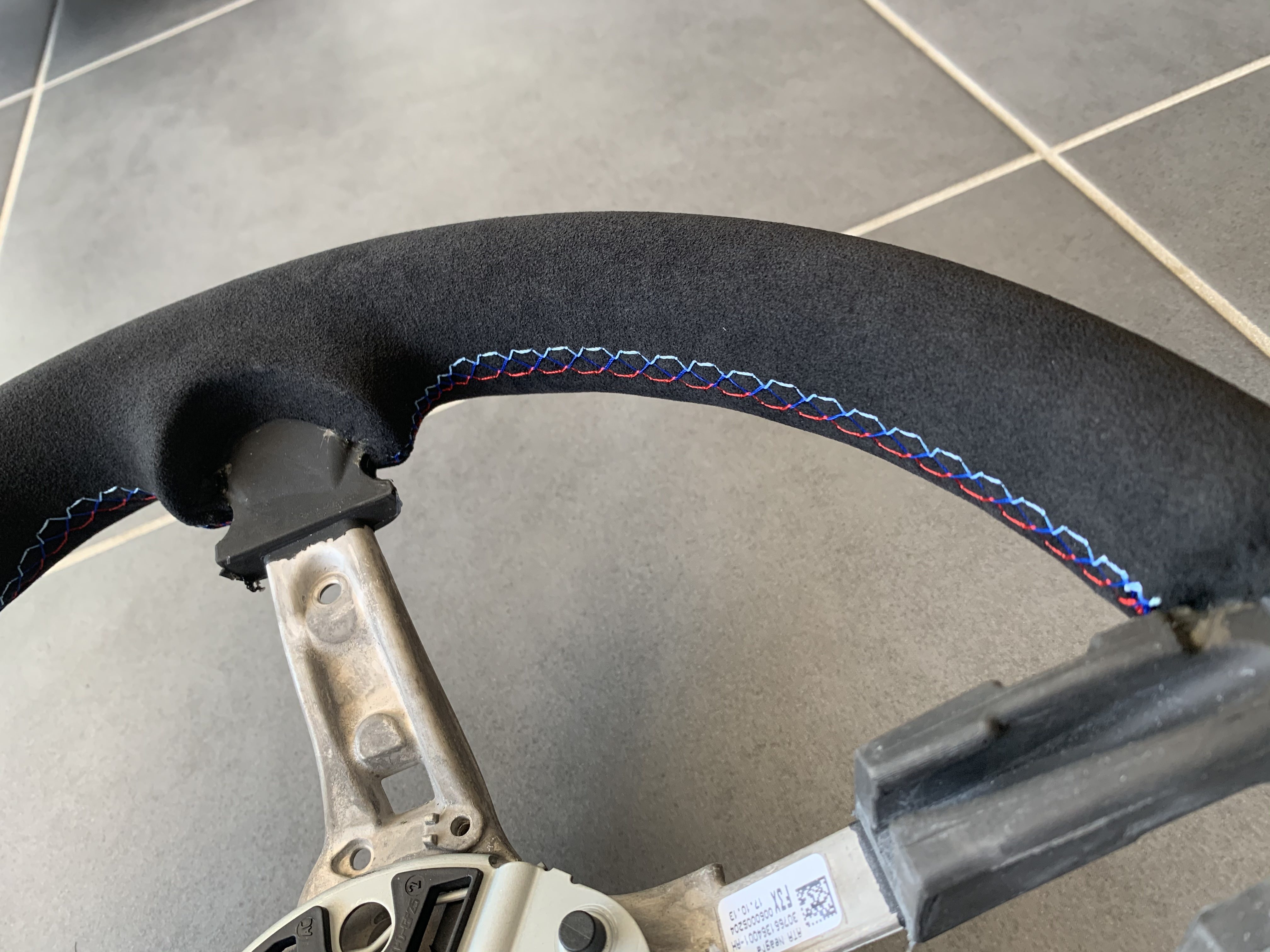

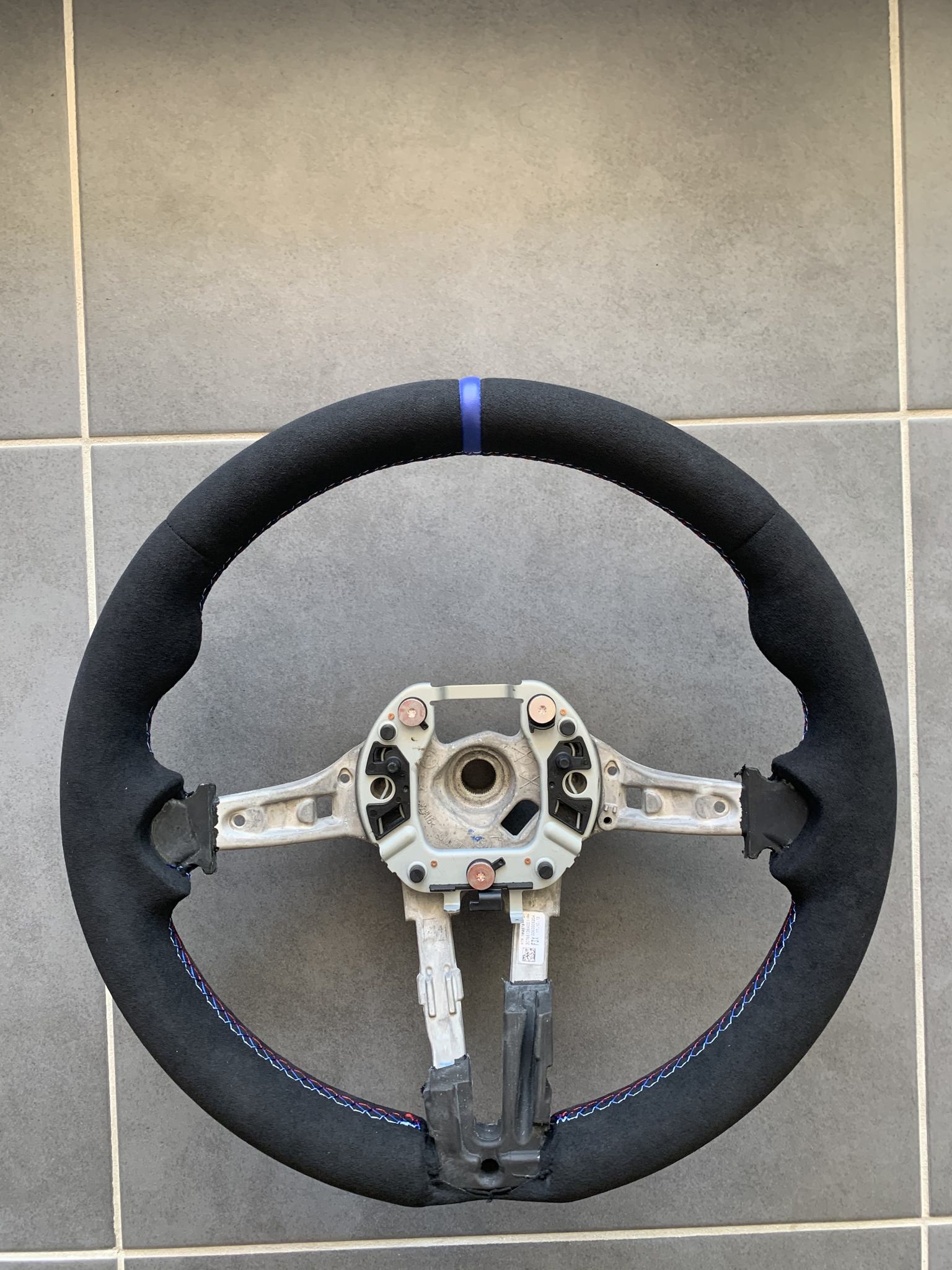

Bon, puisqu’une bonne nouvelle n’arrive jamais seule, voici la réception du matin !
La qualité visuelle et au toucher est vraiment vraiment top!
tres beau ce volant... rien qui dépasse c'est régulier et bien parallèle ! qui t'as fait ça ?
Natalia Sellerie :)

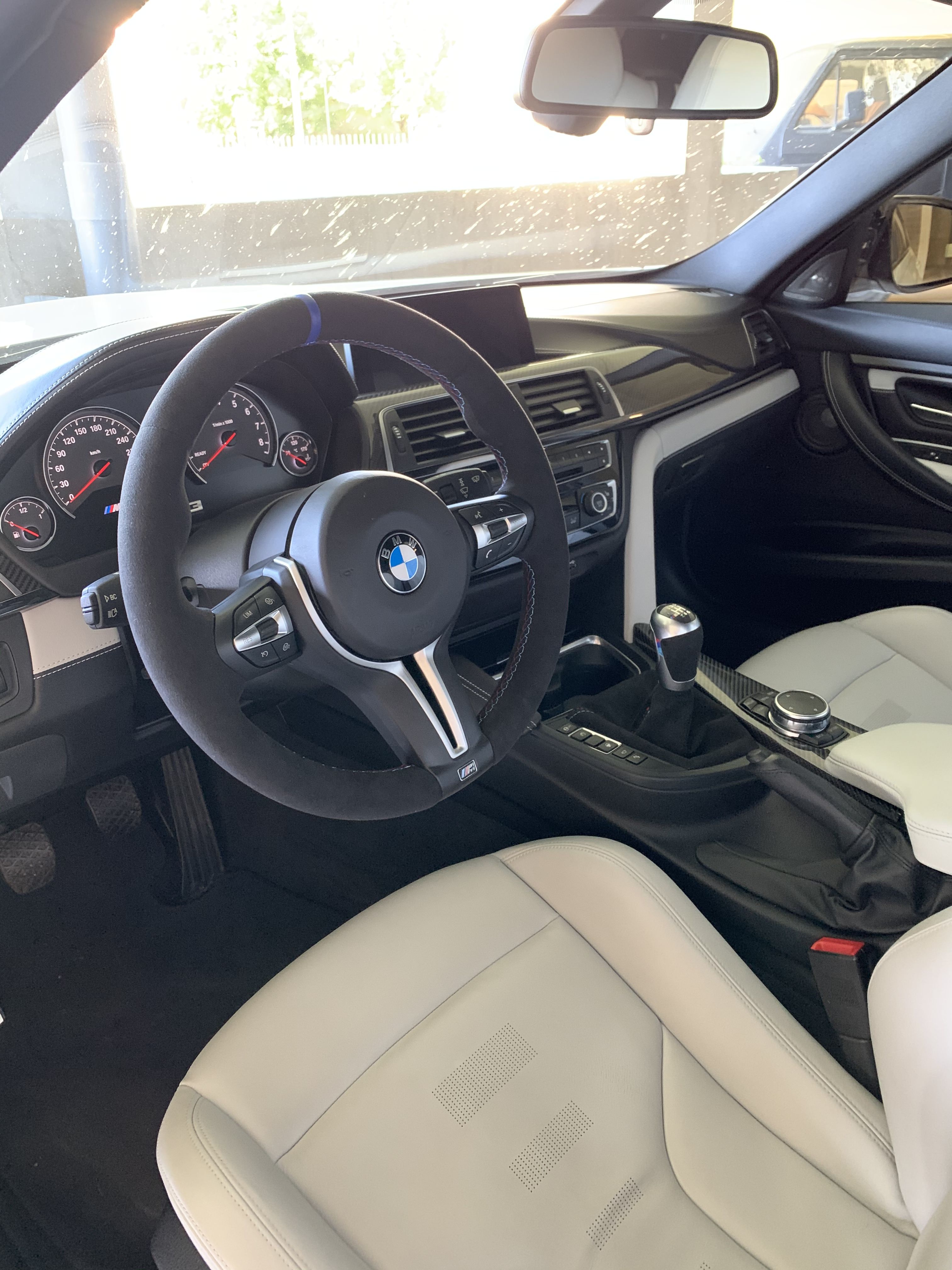

Bon vous me connaissez je ne tiens jamais la journée avec une pièce à la maison pas montée donc... désolé pas beaucoup de lumière dans mon garage.
Ce n’est pas très compliqué à faire (surtout pour une BVM, y’a moins de fils :)). Suffit de faire dans un sens, prendre des photos et refaire dans l’autre sens.
Au final je pense laisser l’insert alu !
Cela fait un rappel aux commodos volant, pommeau de vitesse et quelques touches d’alu de l’habitacle, ça va très bien avec le blanc à l’intérieur !
Modifié par TT0997
Magnifique le volant !???

Sinon sur la photo, devant elle est devenu parfaite! En fait cette auto aurait du sortir comme ça! Derrière c'est plus difficile car la photo déforme peut-être un peu. La même config sans les cales derrière ?
Sinon profite bien :nickel:
Moi j’aime bien l’arrière comme il est ! Sans les cales ça va faire rentré dans les roues ça sera pas beau!

Merci :nickel8:
Ca va me permettre de comparer
pas de quoi! Redis moi (même s’il me semble que les valeurs F80/82 ne sont pas les même d’origine?)
