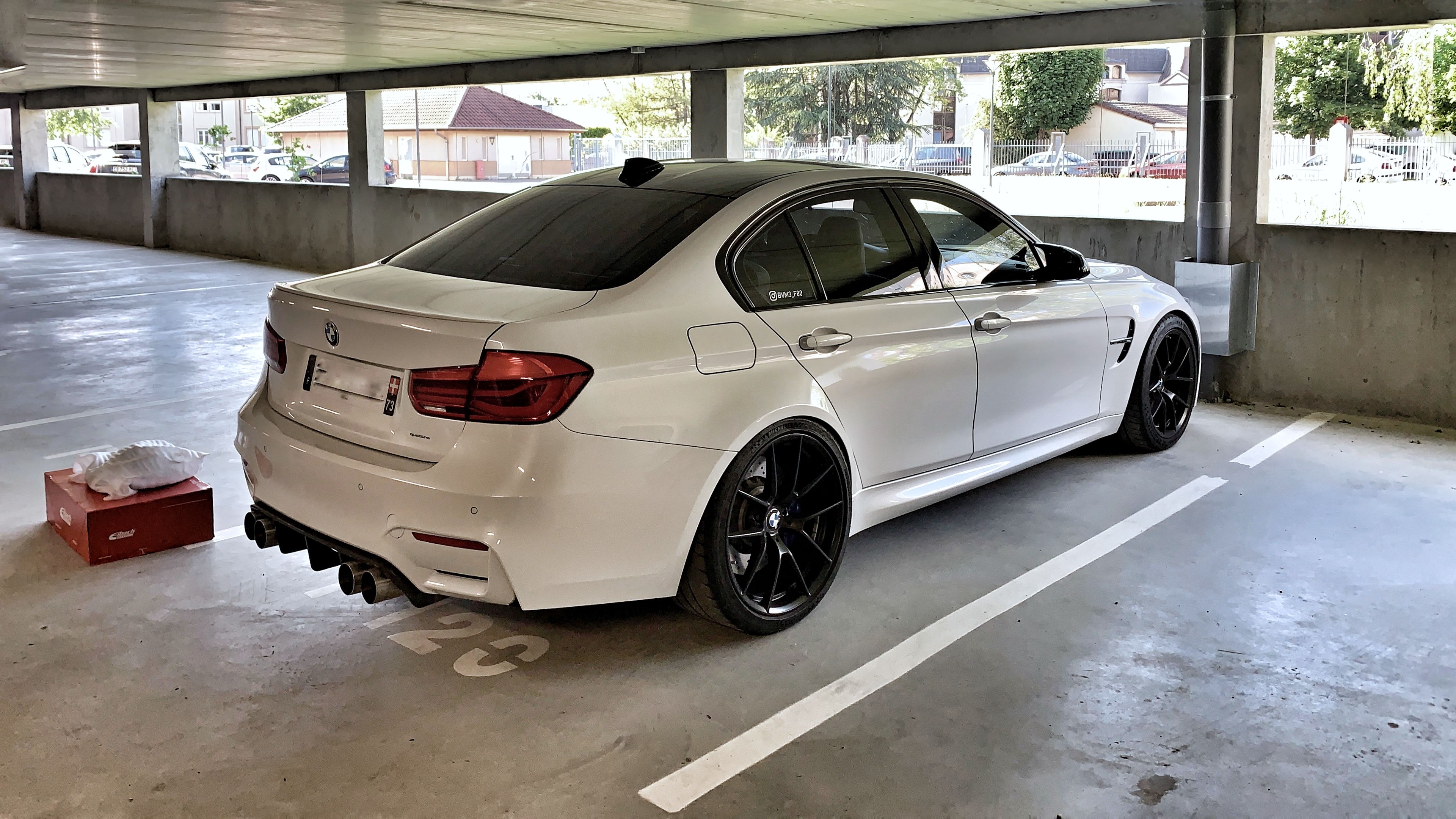

Il y a 21 heures, TT0997 a dit :
35,5 AVT
33,9 ARR
sauf erreur :)
"Normalement" tu devrais avoir l'avant plus bas que l'arrière.
Avec le gros carro derrière et le rabaissement inversé, l'auto a dû devenir sacrement sous vireuse.
il y a 8 minutes, folsom a dit :
La forme des ailes influe, sur les E46 c'est assez vrai encore que pour une assiette plate on est plus sur du -5mm devant. Perso j'ai 32 av et 33.5 arr, elle pique un peu du coup, carro 2.4 devant et 1.7 devant.
Mais bon est-ce que c'est transposable à une F80 je pense pas, après je trouve son avant un peu trop haut de toute manière, à voir l'assiette.
Modifié par afv
C’est que d’origine il y’a un souci alors car l’avant a plus baissé que l’arrière suite aux modifications. Je dirais donc que le rabaissement a corrigé le problème du coup. ?
Je ne connais absolument pas la théorie là-dessus je dois l’avouer.

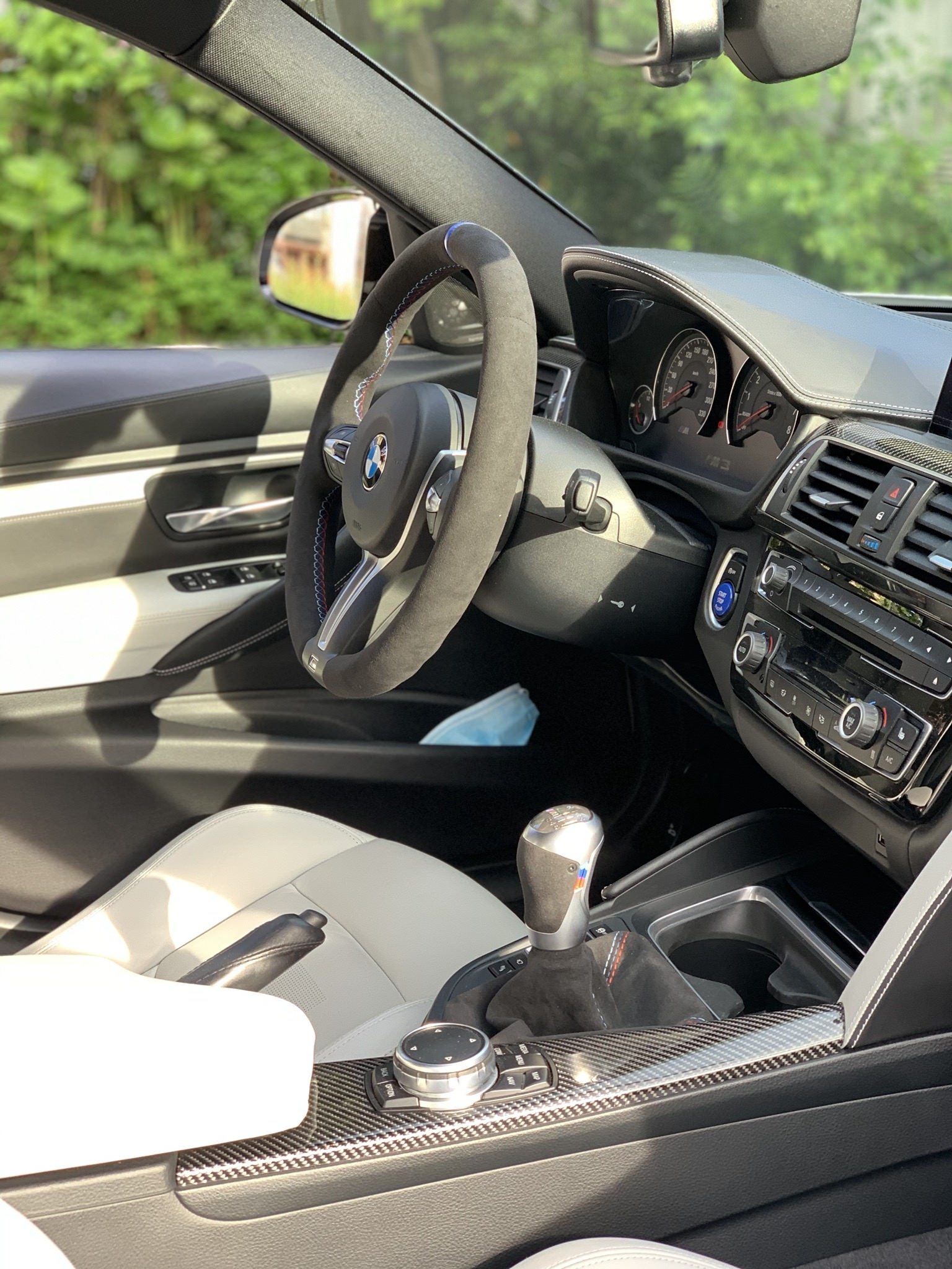

Photo avec plus de luminosité :)
C’est top, le bleu match parfaitement avec celui du bouton start stop!
Il y a 2 heures, afv a dit :
D'origine ces valeurs av/ar sont équivalentes sur une bmw, même si le dessin donne toujours l'impression que la voiture est plongeante vers l'avant. D'origine une bmw est réglée logiquement avec une légère tendance au sous-virage. Du coup quand tu rabaisses, t'essaies de gommer ça en rabaissant un peu plus l'avant pour avoir un train avant plus incisif. ça dynamise l'ensemble. Relever l'avant  et en plus rajouter du carro sur l'arrière ça fait tout le contraire. J'avais eu le tour avec les ressorts eibach aussi, je les ai démonté au bout de 15 jours à cause de ça.
Bon après c'est théorique, il faudrait essayer la F80 avec les différents réglages, il y'a aussi les pneus semi slick qui ne font peut être pas apparaitre le phénomène aux mêmes limites que d'autres setup.
Si tout va bien au volant, c'est l'essentiel de toute façon ?
Sinon je trouve vraiment le volant magnifique, t'as renvoyé ton volant ou acheté le volant déjà recouvert ?
Merci pour les explications ;)
Mais au risque de me répéter, je n’ai pas relevé l’avant, au contraire je l’ai plus abaissé que l’arrière (25mm avant contre 0,8mm arrière), donc je gomme justement cet effet d’origine dont tu parles il me semble ?
EDIT : Oui vraiment un meilleur feeling, je sens l’auto plus stable et collée à la route que ce soir au freinage, ou en courbe. Si tu es du coin, je te ferai tester avec plaisir :)
Concernant le volant, je voulais absolument garder le mien d’origine (je veux garder toutes les pièces d’origine pour redonner au futur acquéreur, donc exit les modifications irréversibles).
Du coup j’ai acheté un autre volant en cuir d’origine, et je l’ai envoyé chez mon sellier qui a retiré le cuir et a mis l’alcantara. On est donc sur une épaisseur OEM (je dirais légèrement plus épais, et c’est pas plus mal!) :)

Le 06/05/2020 à 20:13, TT0997 a dit :
pas de quoi! Redis moi (même s’il me semble que les valeurs F80/82 ne sont pas les même d’origine?)
Yes tu as raison!  Sur ma M4, avec des ressorts Eibach "version euro" (pour M3 et M4) ref E10-20-031-09-22, j'ai 36 à l'arrière (réservoir plein) et 36,3 à l'avant. Mon problème étant que je n'ai pas mesuré avant montage... A ma connaissance c'est cette version qui est toujours commercialisée aujourd'hui en Europe pour M3/M4 (rabaissement théorique -20mm AV et -5 à -10mm AR)
Aux USA c'est différent. Pour M4, au début (genre 2015) ils ont commercialisé les ressorts "euro" (M3/M4) E10-20-031-09-22, puis ensuite EIBACH USA est passé avec une nouvelle version pour M4 ref E10-20-037-01-22 qui engendrerait un rabaissement de -20mm AV et -10mm AR
Et pareil pour M3, la ref a changé aussi, la nouvelle ref E10-20-036-01-22 est vendue pour un rabaissement théorique de 25,4mm AV et 12mm AR. Effectivement, c'est plus que la version Euro !
Tu as très bien résumé en quelques lignes le feed de +50 pages ??
Enfin l’essentiel c’est que chacun y trouve son compte finalement :)
D’ailleurs, la mention « plein fait » me fait penser au fait que sur les photos postées avant, j’avais les ressorts dans le coffre et j’avais oublié que ça pesait un âne mort !
Du coup voici pour se rendre compte une photo roues droites, l’arrière est un peu plus haut et c’est juste parfait !
