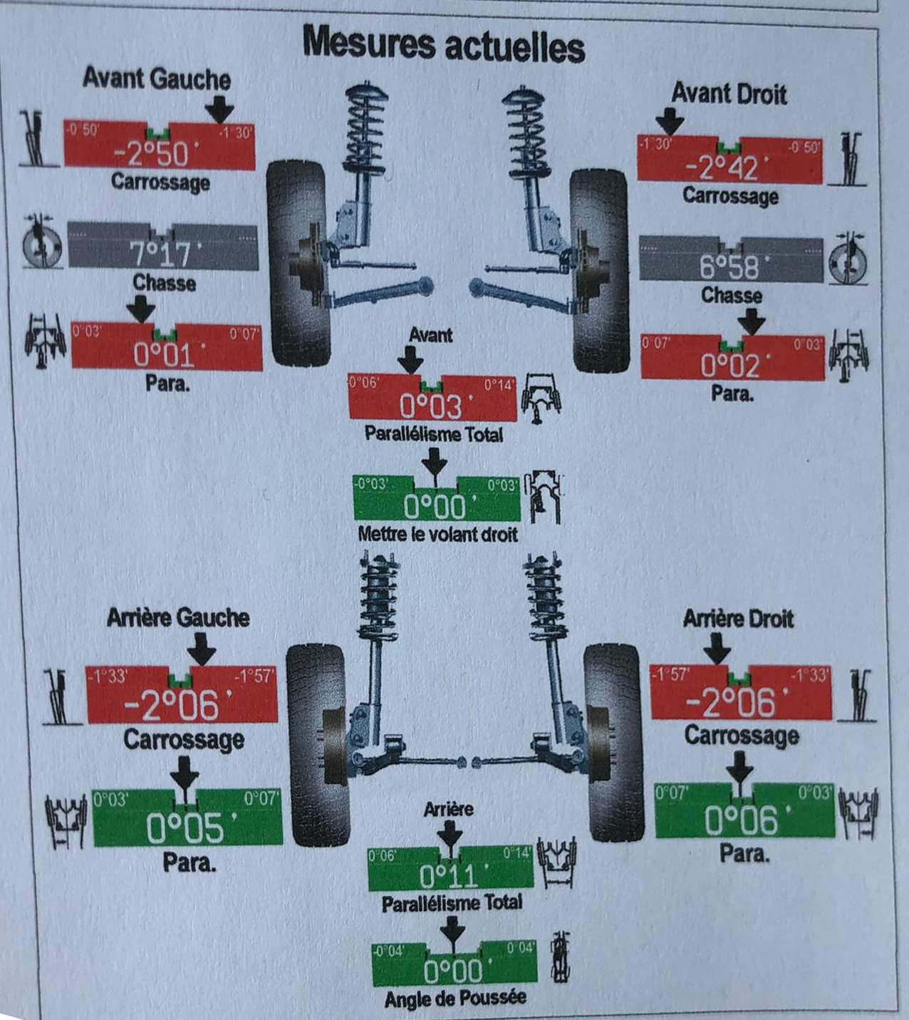

Dans ce cas, tu as combien devant pour respecter la répartition de l'auto que tu évoques ? au moins -3,5° avec des coupelles réglables ? A voir l'utilisation de l'auto mais ça commence à faire non ? ça freine comment du coup ? Et la direction, ça donne quoi sur route ouverte ?
Alors c'est très équilibré.
Pas besoin de 3.5 devant... et ca freine bien aussi. Même à dijon sous la flotte à 250kmh...
il y a une heure, folsom a dit :
En général on garde un delta de 0.5 à 1° pour la route entre av arr
D'origine, oui. Avec les 4 Apex sur l'avatar, j'ai pensé qu'il y avait carrossage sous gravillon 😄 Sinon oui, la feuille postée ça reste cohérent.
Mais dans le cas de la F80 du présent topic c'était un truc genre -1°30' devant et -2° derrière, là par contre ça l'est beaucoup moins.
Après chacun règle bien comme il veut en fonction de sa sensibilité et de ses attentes, mais un pro qui te sors un réglage comme ça, j'irais voir ailleurs quoi.
Je ne pensais pas que mon set up allait faire encore couler autant d'encre 😅
Quoi qu'il en soit, chacun est libre d'avoir son avis. Mais il ne faut pas oublier :
  • Que de la théorie à la pratique il y'a des écarts ;
  • Que ce qui est applicable pour une auto ne l'est pas forcément pour l'autre ;
  • Que je ne vais pas sur circuit, et que je suis donc LOIN des limites de l'auto ;
  • Que je ne suis pas un pilote ;
  • Mais que si le set up était vraiment mauvais je l'aurais quand même ressenti. Au contraire je trouve la voiture PLUS stable en courbe, à l'accéleration et également sur les freinages (n'en déplaise à la théorie...). Le feeling au volant est également préférable;
  • Que le préparateur a quand même de la bouteille, et que même si le réglage n'est pas conventionnel, il n'est pas forcément mauvais (preuve en est que je ne suis pas le seul à avoir opté pour ces valeurs et à apprécier);
  • Que l'usure des pneus n'est pas mauvaise comme j'avais pu le lire sur ce topic lorsque j'ai fait les réglages (au contraire plutôt régulière).

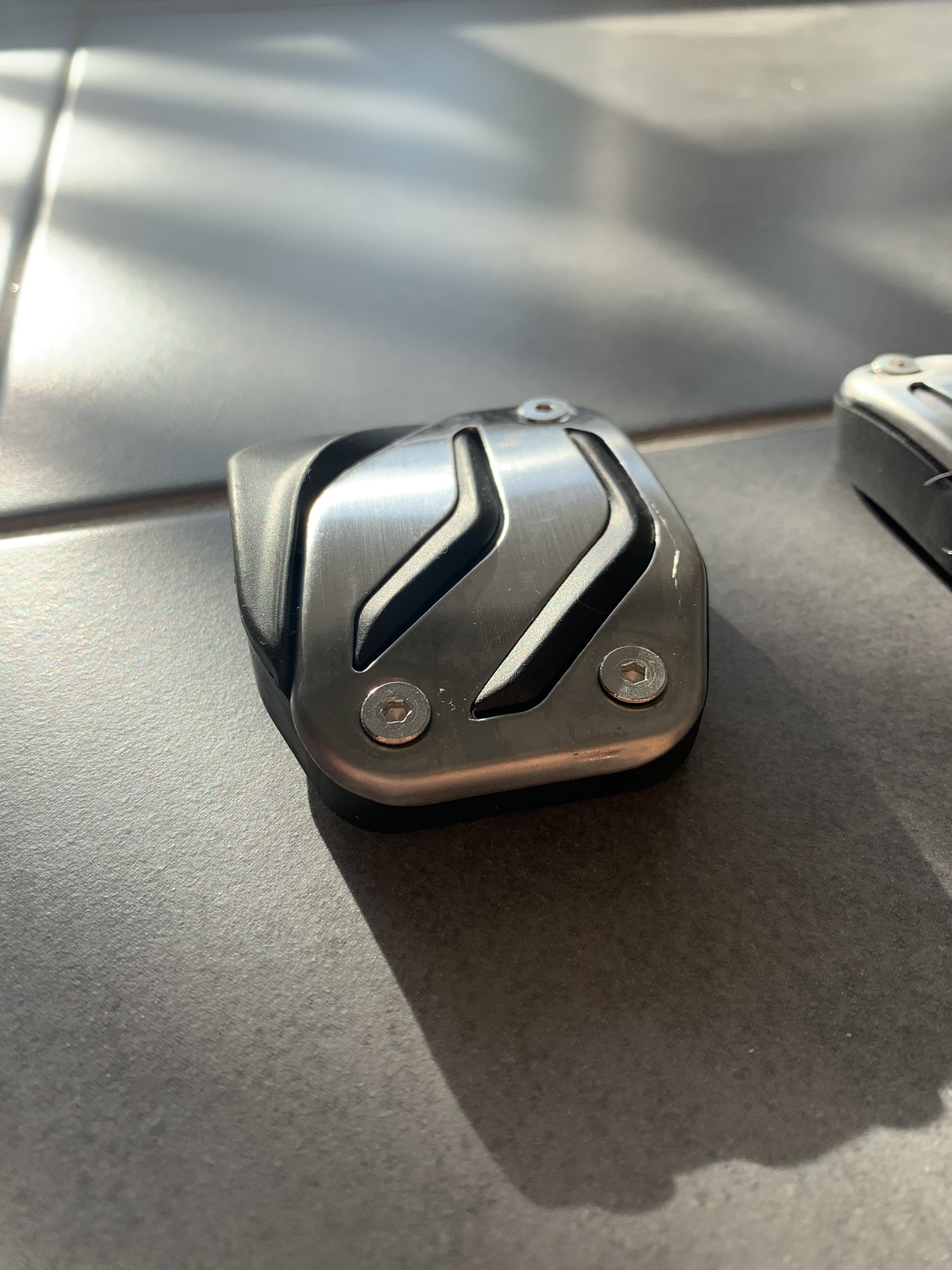

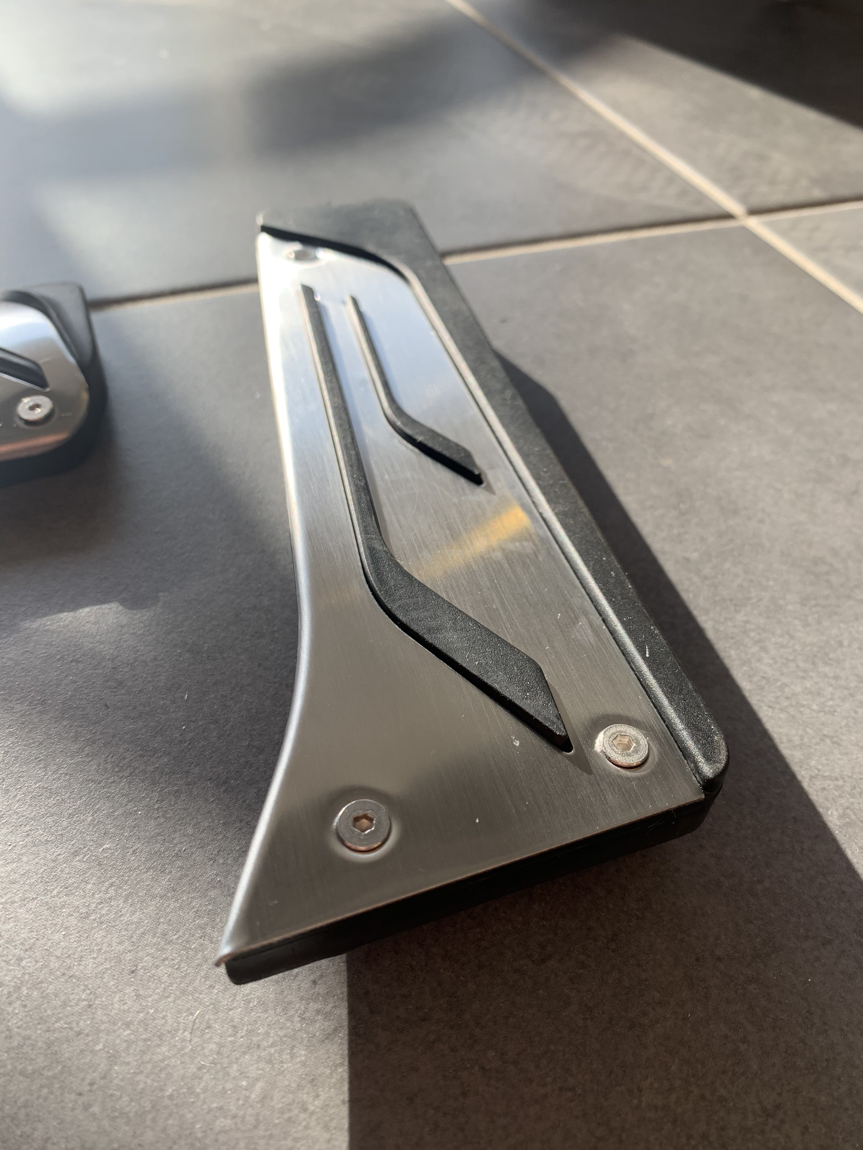

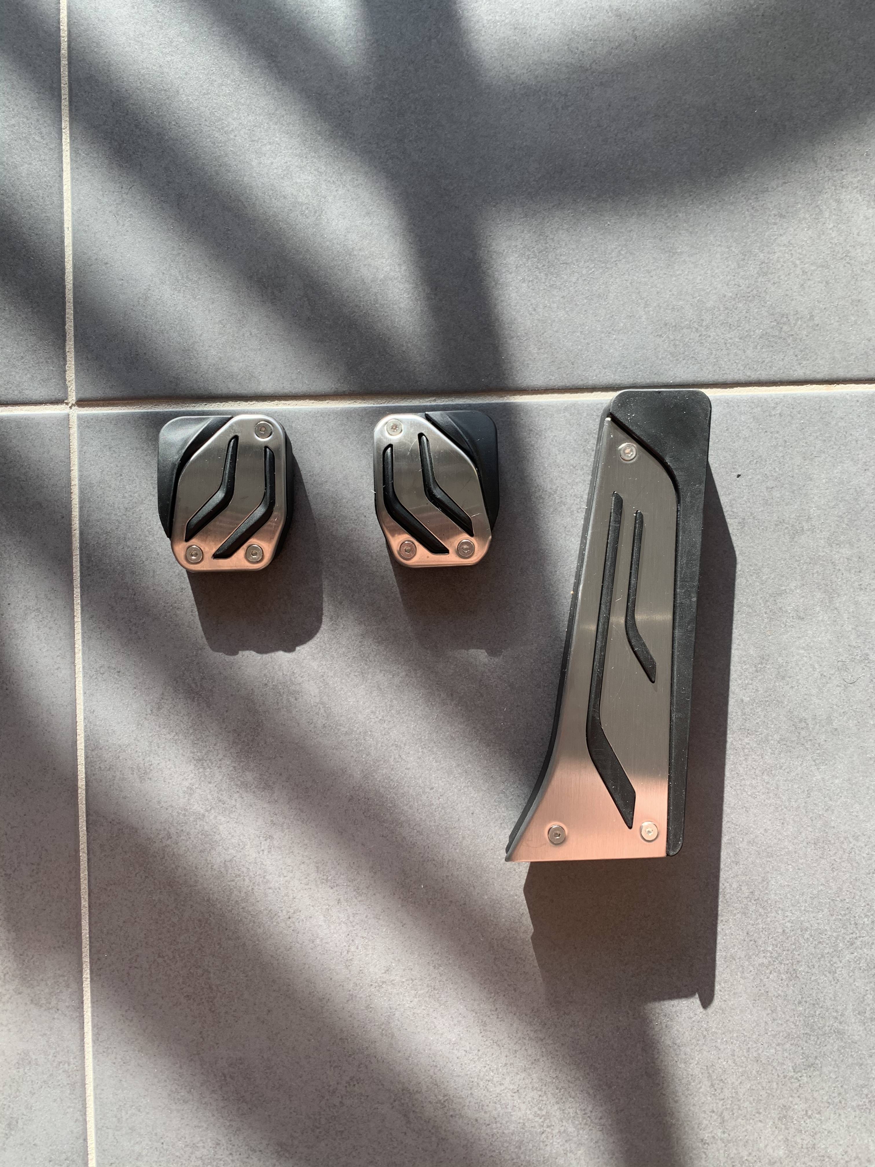

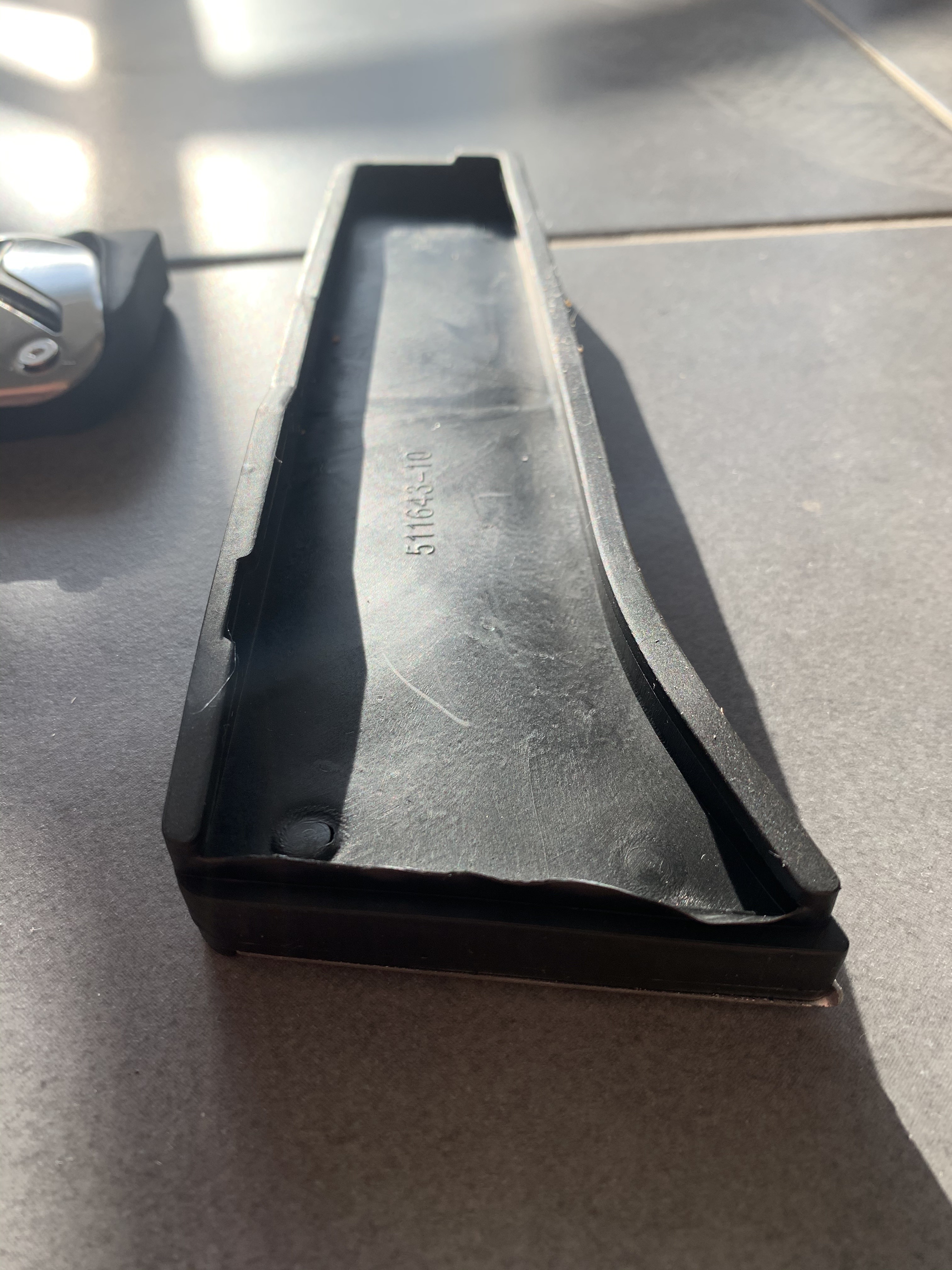

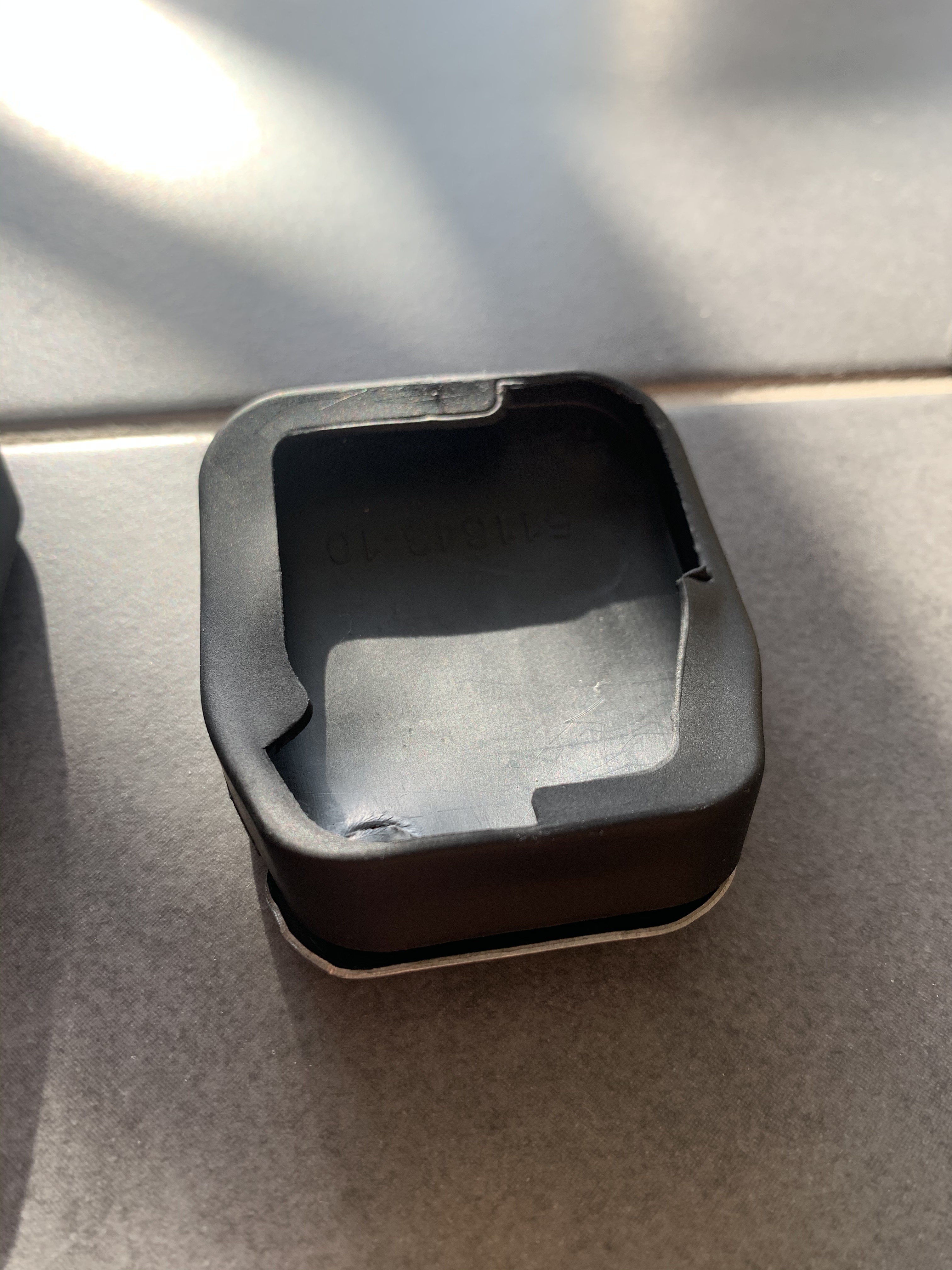

Je ne me souviens plus, @TT0997et @JM33, les pédales sont OEM ?
Je recherche un avis sur les pédales sans fixation.
Sympa ! Ça devrait être comme ça d’origine !
Non justement je souhaitais quelque chose de plus simple que le M-performance...
Donc j’ai flâné sur bimmerpost et j’ai tenté l’expérience. Je n’aime pas les répliques mais là c’est la MÊME CHOSE, en plus simple, et moins cher...
Qualité visuelle idem, touché idem, facilité de montage... voici quelques photos car je me doutais qu’on me demanderait :)
J’ai les mêmes et du même avis👍🏻
