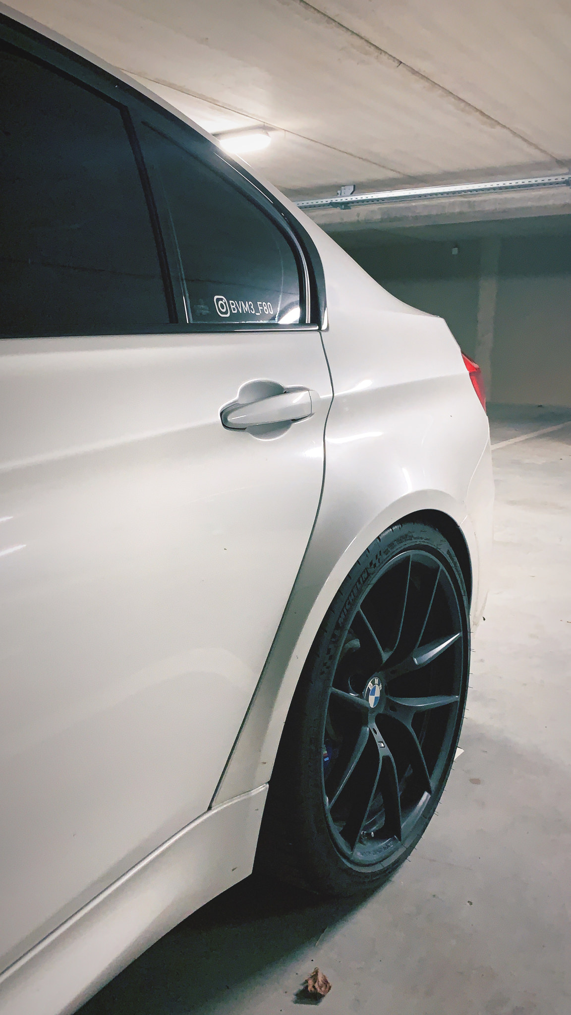

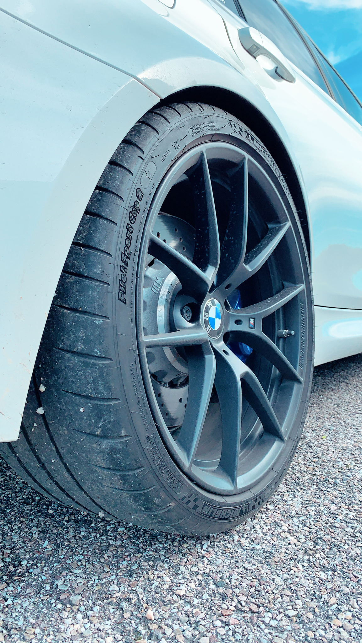

Petite session ce matin, ça colle un peu aux pneus ??‍♂️
(Oui elle est très sale haha).
