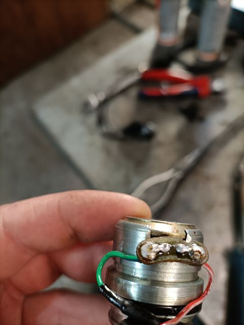

Je réouvre le sujet car j'ai énormément de soucis avec les électrovanne de vanos. J'en ai plein en stock je les répare ça fonctionne quelques kiloèmtre et de nouveau H.S faut tout recommencer.  Y a t-il moyen de trouver des vanos complet ou des électrovanne qui ne pose soucis.
J'ai 2 boitier dme 2 vnc et quand ça merde j'ai beau tout essayer impossible d'avoir quelque chose de bien.
Le faisceau peut il cramé des electrovannes?
que constate tu quand tu redémonte les electrovannes après qu'elles soient HS sur ton auto?
Les résistance change il faut tout dessouder platine et fils une fois ça fait je ressoude et c'est reparti mais pour peux de temps. Soit mes soudure ne convienne pas au vue de la chaleur soit les platine ou les fils pose soucis mais je vois pas comment.

Oui mais pourquoi la résistance des électrovanne varie si c'est le faisceau moteur qui embête c'est ce que je me dit.

La photo les 2 bornes ne se touche pas c'est un effet d'optique.
