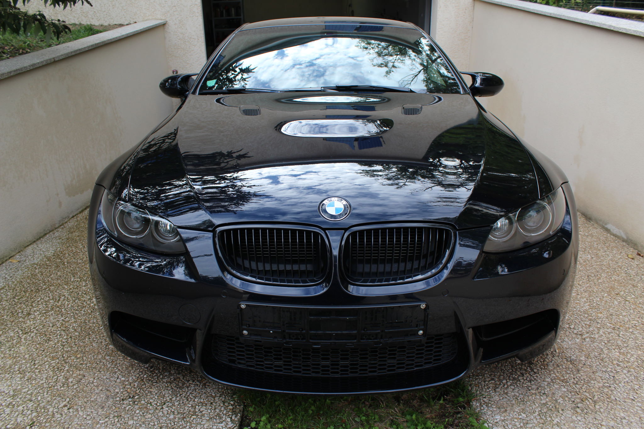

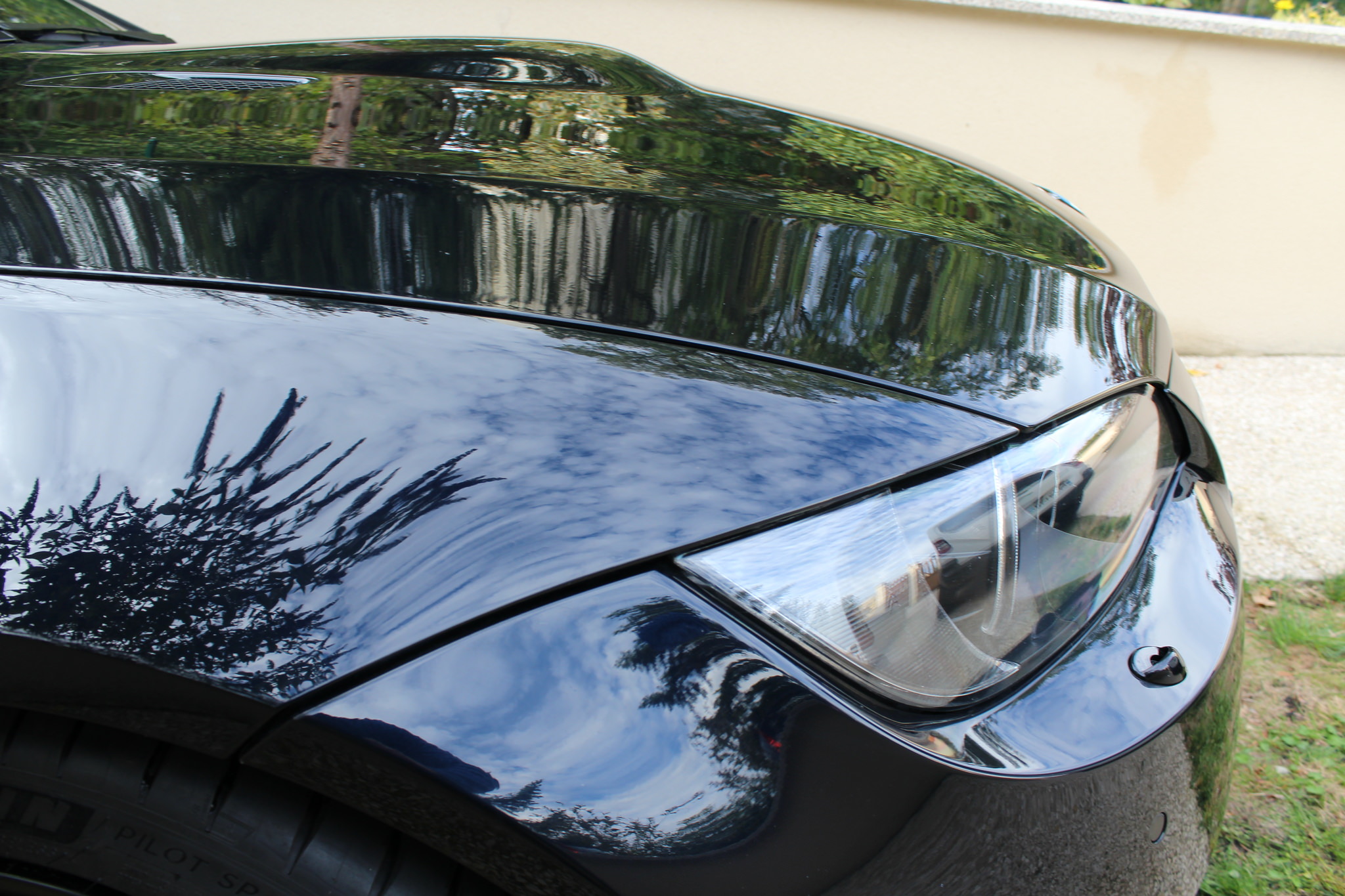

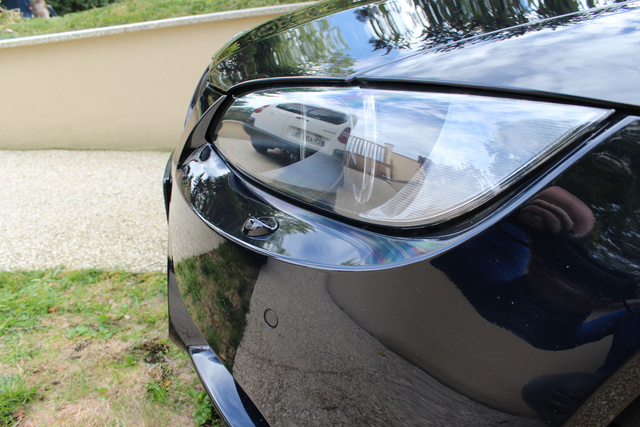

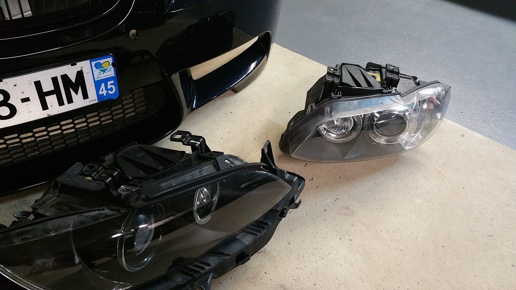

"Petit travail" de détails qui change tout. Sur base de phares d'origine pour rien dénaturer. Le rendu est magnifique et bien plus agressif. ?
comment_990946
fais nous une photo de face une fois monté !
Le cache en plastique transparent est juste clipsé ?

Ah non ça serait trop facile c'est collé,  démontage des 2 roues,  par boues, par choc, phares et c'est que la 1ère parti ? ça fait du taff.

comment_991042

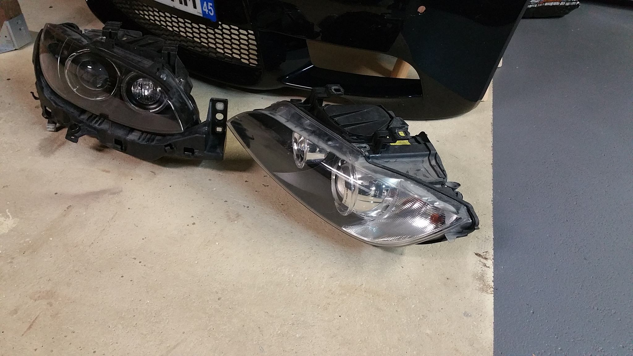

Il y a 2 heures, ric69 a dit :
tu les as passé au four pour enlever la  colle ? on faisait ça pour les phares des subaru
La colle se retire bien au décapeur thermique sans trop chauffer ça ramolli vite. .
comment_991043
il y a 3 minutes, ///Miste a dit :
Et pour recoller ?

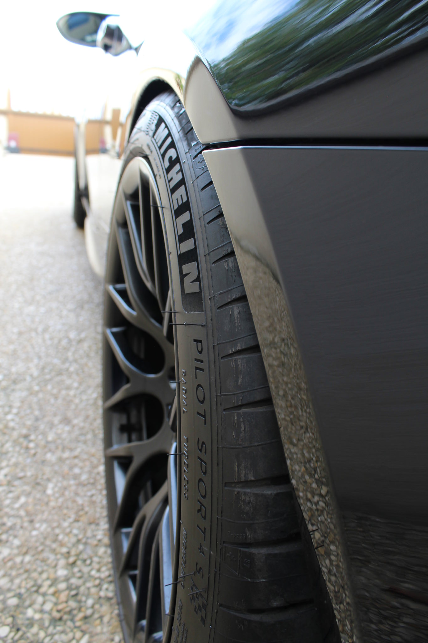

comment_991253
Il y a 2 heures, Fred///M a dit :
Quel taille t’es ps4s à l’arrière ? Ça touche pas ?
Taille d'origine,  non ça passe tout juste ça peut frotter en roulant vite avec l'edc en confort sinon ça va ?

Le ‎02‎/‎10‎/‎2019 à 17:18, Filou a dit :
Et pour recoller ?
Tu peux me répondre comment as tu fais pour les recoller ? :W
comment_991260
Il y a 23 heures, Filou a dit :
ah mince j'ai zappé , oui donc sois tu peux acheter en rouleau la colle prévu pour faire ça, mais ca doit exister en cartouche aussi mais  franchement c'est tellement blindé de colle et comme elle reste en place après la chauffe, à la remonte on voit bien que c'est "scellé" puis il y a une vis coté cligno derrière qui serre  le plexi et les clips pour savoir si c'est bien au bout.(derrière le phare 2 orifices d'entrer d'air) Moi j'ai fait attention en remontant sans changer la colle et c'est nickel, j'ai lavé l'auto et aucun soucis. ( au démontage il faut juste chauffé petit à petit faire levié sur le plexi coté clips haut/bas puis finir en tirant tranquillement....
