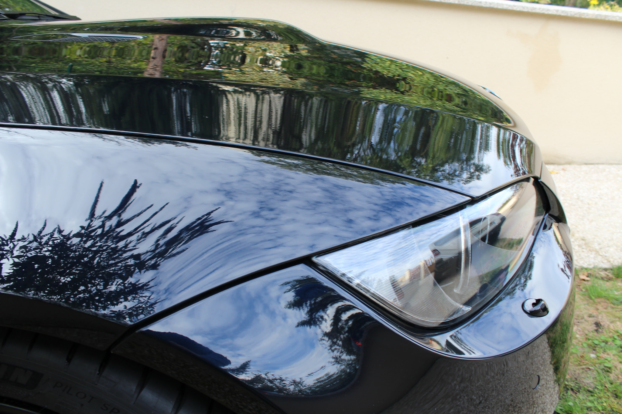

Présentation [///Miste] M3 E92 DKG
Présentation du véhicule :
Marque : BMW
Modèle : M3 E92
Année modèle : 2010
Puissance : 33 cv
Coloris : Jerez schwarz
Options BMW :
-Phase 2,DKG, EDC, IDRIVE 2,Harmann Kardon, Cuir novillo fuchsrot, inserts carbone, Réglage lombaire sièges, fonction raccourci M.
Modifications apportées :
-Amortisseurs
Xt-sta

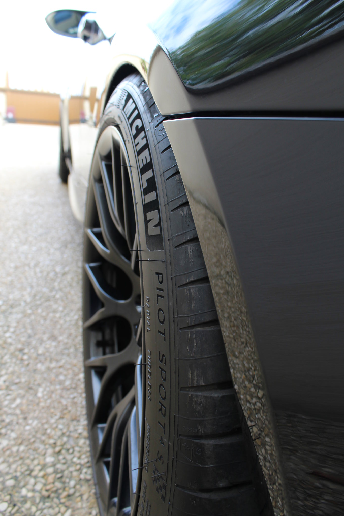

-jantes Apex Arc8 noires 19"
- Millway : Silenblocs bras Av + Fixations berceau ar + Bras ar inferieur + bras ar de pince. (TeamLupos)
-Full décata
-Cartographie
-AKA Motion
-Michelin PS4S

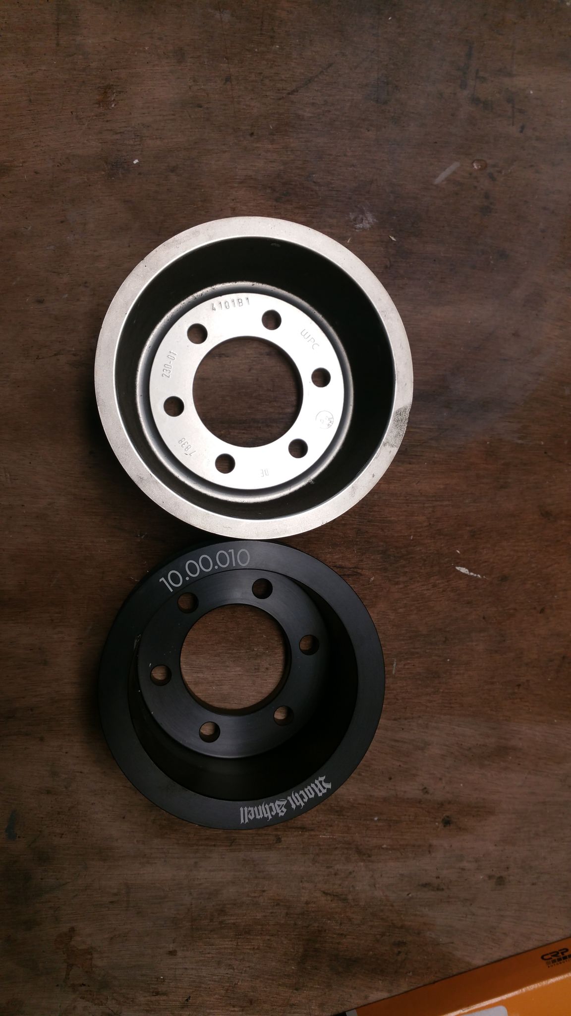

-Poulies Macht schnell
-Exhaust Rémus sport
-Schrick camshaft 292°

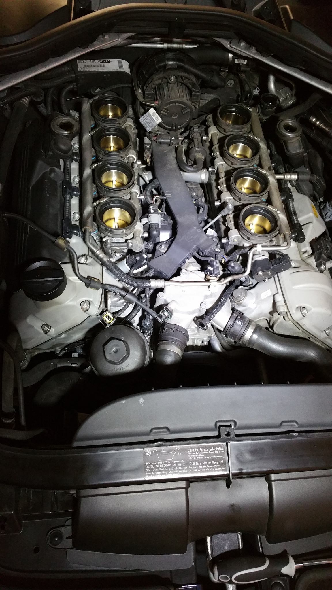

-Admi macht schnell + plenum hybride (carboproject.de)
-Radiateurs huile moteur et direction assistée gros volume D088 (TeamLupos)
-Dragy 100-200 : 9,00 sec
Modifié par ///Miste

  • Petite installation du plenum (je recommande René sérieux et rapide)+ macht schnell avec modification de l'entrée d'air par choc. Résultat concluant au Dragy à voir avec futur cartographie ce que ça d

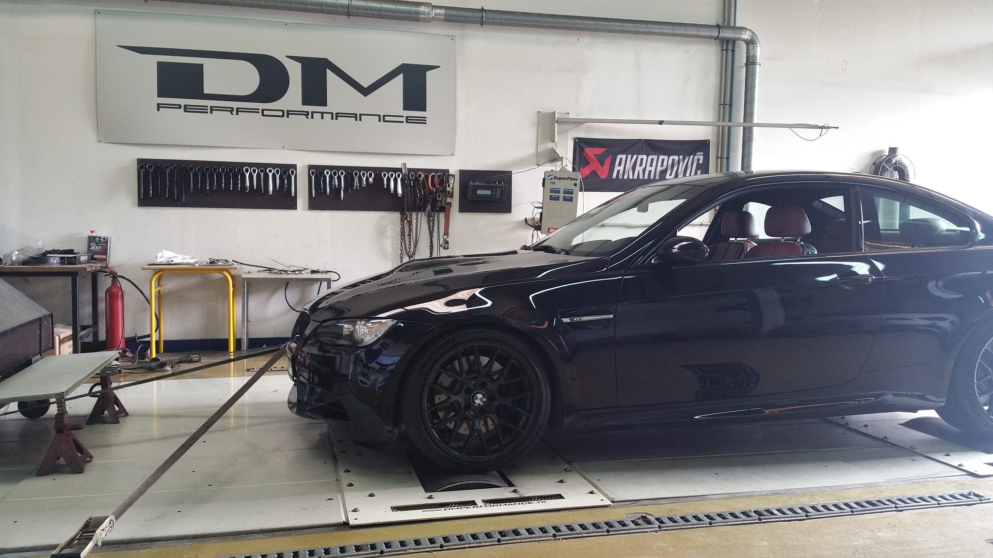

Elle est passée au banc suite à remap? tu as encore les catas primaires?

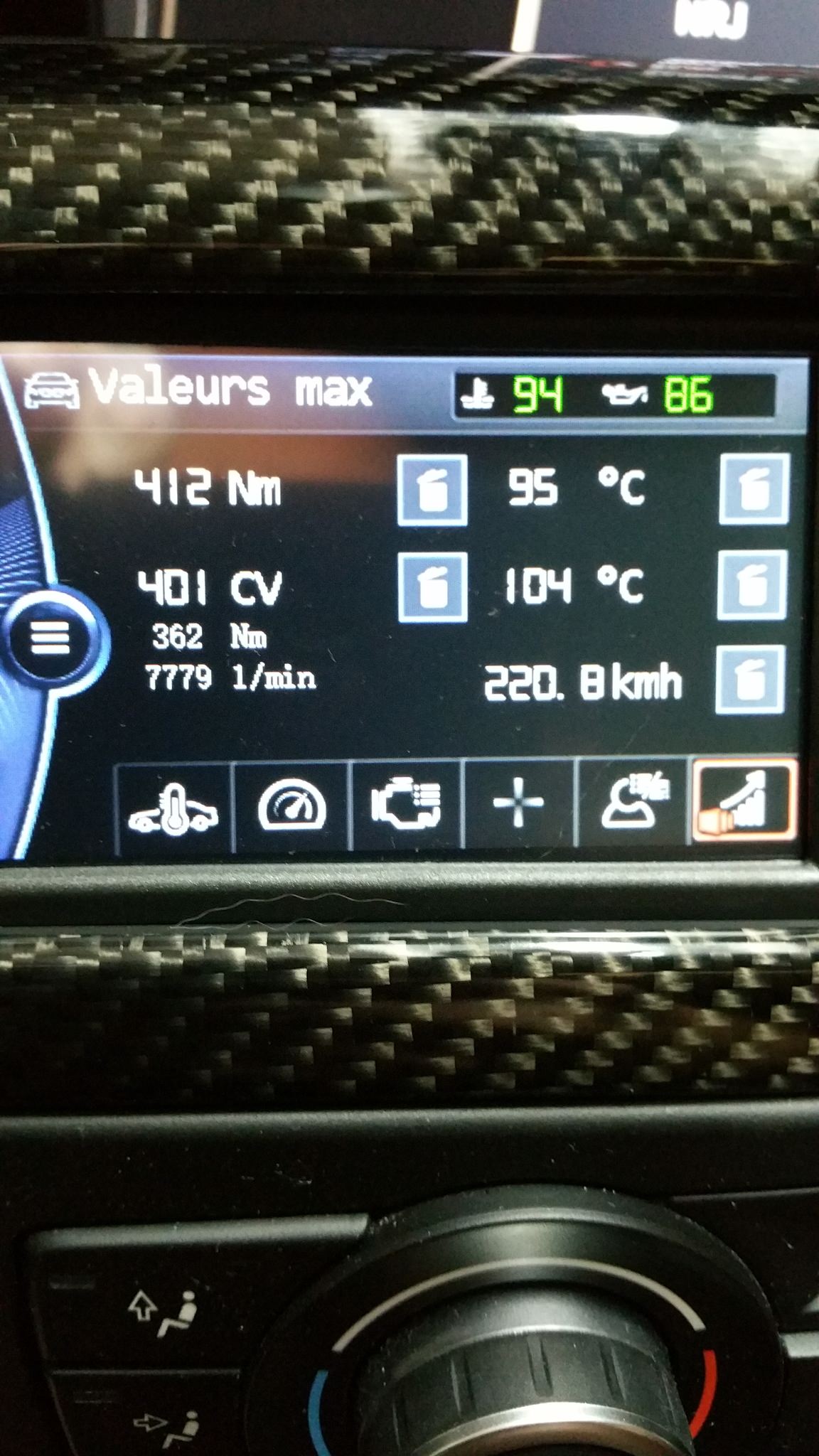

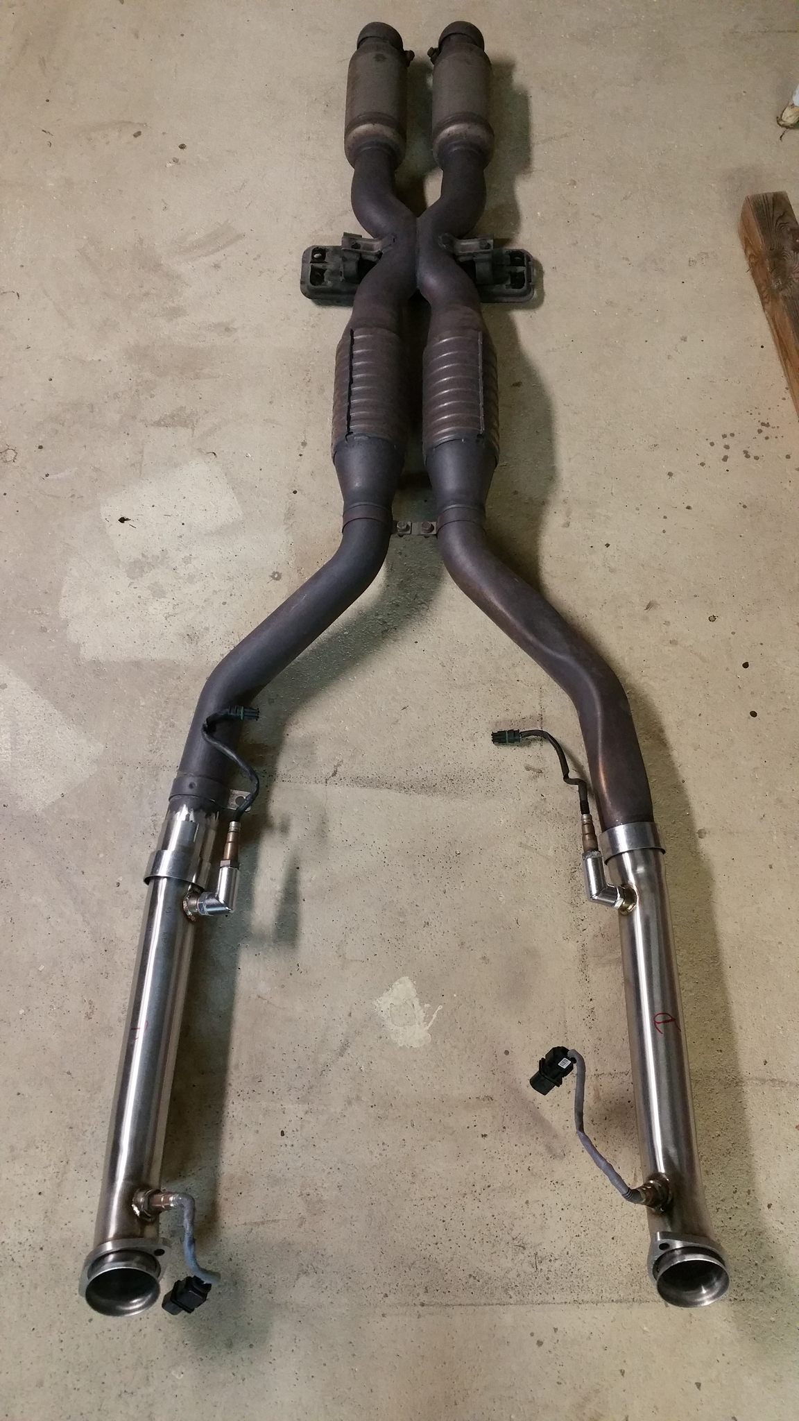

Pour répondre : j'ai viré les catas primaire,  du coup le Mperf est plus fort et effectivement à froid c'est franchement fort on s'approche des décibels d'un race décata sur E36 à froid. D'où le petit passage chez DM pour régler tout ça et depuis le bruit est impeccable plus rien à voir. Après le Mperf est grave en bas et monte en métallique après 4000tr je suis pas fan absolu moi j'aime bien le grave comme une E36 ? l'avantage du Mperf c'est que le drone est minimum et c'est appréciable. Sinon oui origine 400cv /400nm  reprog 425/ 420nm  avec une amélioration des courbes.

Malgré les trackpipes, tu n’as pas d’effet drone en stabilisé ?
Le gain en performance s’est ressenti après la pose des track pipes ?

Non franchement ça va je suis parti en vacances avec et nickel pas plus de drone.  Par contre ça fait quand même plus de bruit, genre tu sent que c'est plus pareil ?(je parle des décibels pas du drone) on va dire c'est similaire à un passage d'échappement sport à un race quasiment pour la diff. Un problème à prendre en compte est l'odeur forcément ça sent plus fort direct gaz brulés. Voyant allumé même avec les leurres (sondes secondaires) au bout de 800km quand même. Donc j'ai fait virer ça chez DM.
Pour le gain j'étais surpris j'ai rien ressenti. ..Sur le Ak motion elle avait juste gagné un peu en couple.  Enfin bon c'est pas le genre de modification qui va tout changer. ..? je pense qu'ils sont très fort chez BMW avec leurs 2 catas ça freine pas tant que ça.
J'ai zappé j'ai les poulies macht schnell aussi pareil rien ressenti de fulgurant.

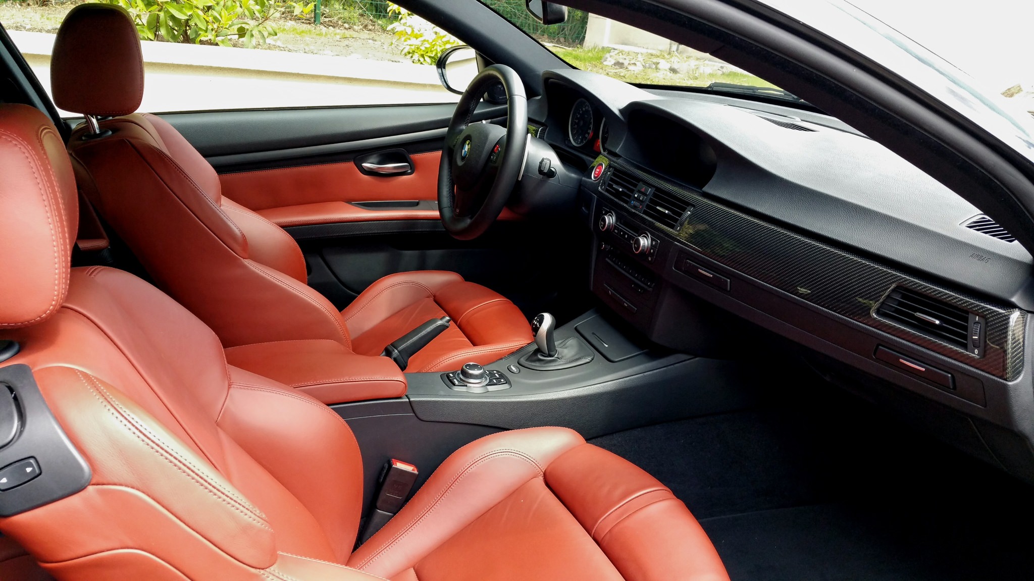

Configuration sympathique, dont j’adore l’intérieur !
il y a 8 minutes, Tchomineur a dit :
Merci,  dur de faire ressortir la bonne teinte en photo des sièges. En vrai c'est très beau.
