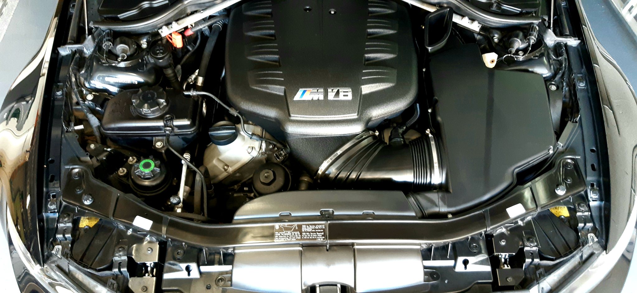

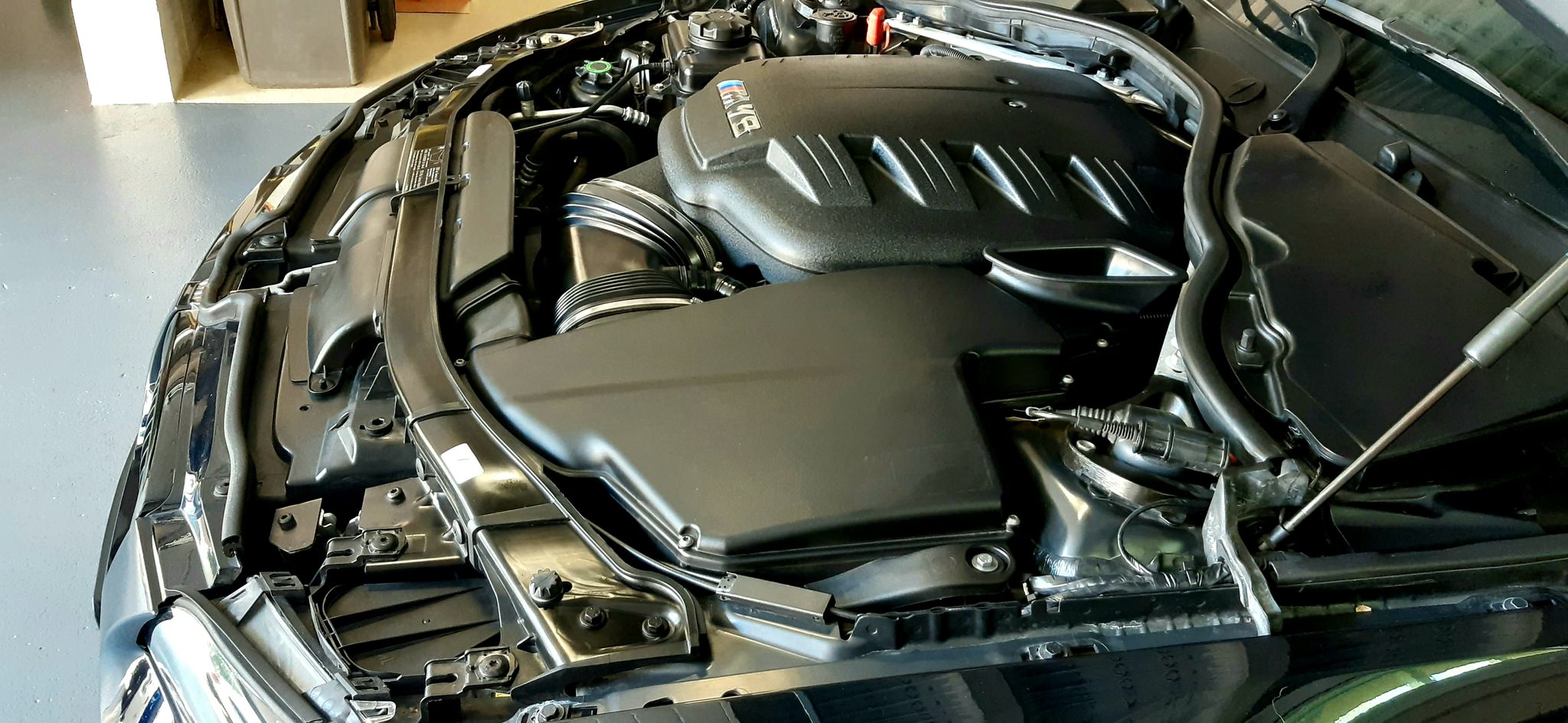

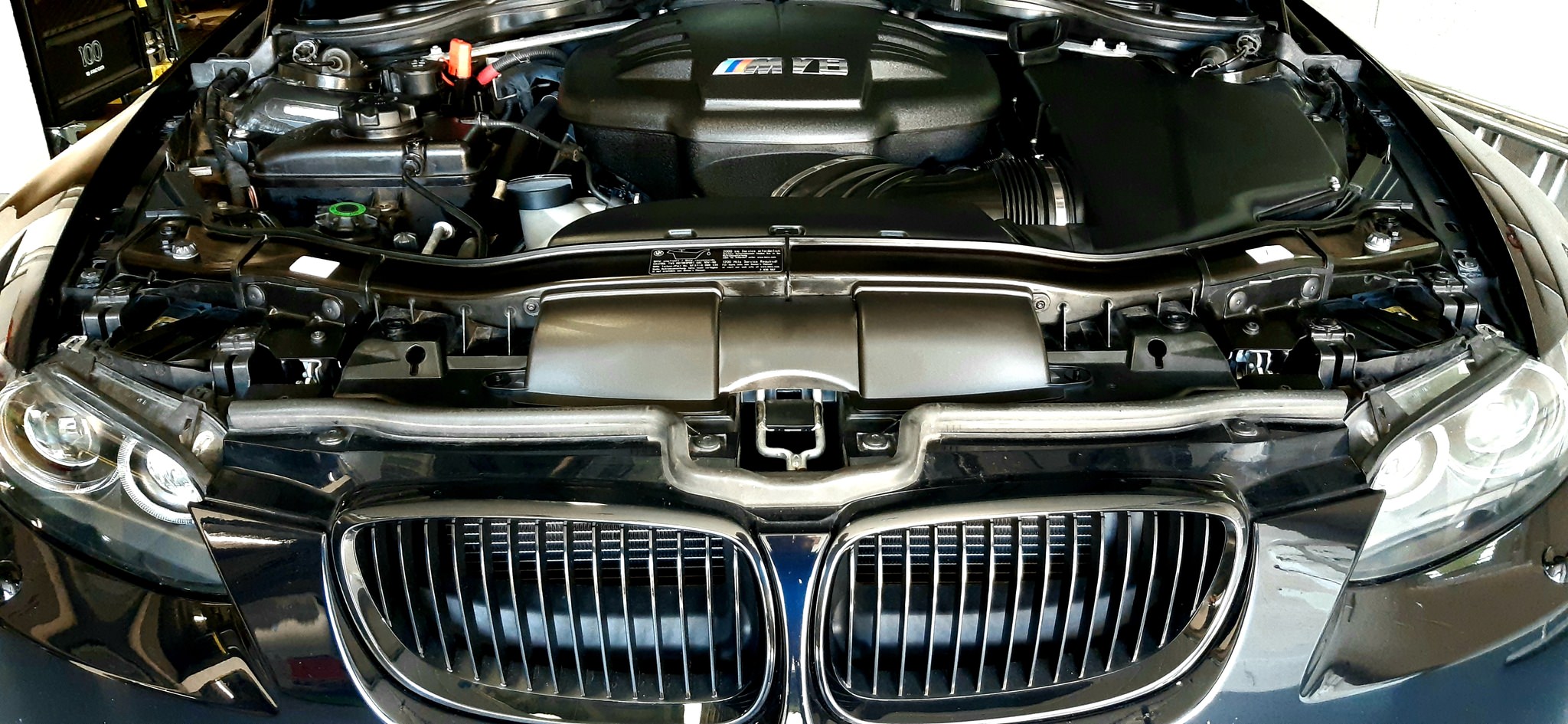

  • Petite installation du plenum (je recommande René sérieux et rapide)+ macht schnell avec modification de l'entrée d'air par choc. Résultat concluant au Dragy à voir avec futur cartographie ce que ça d

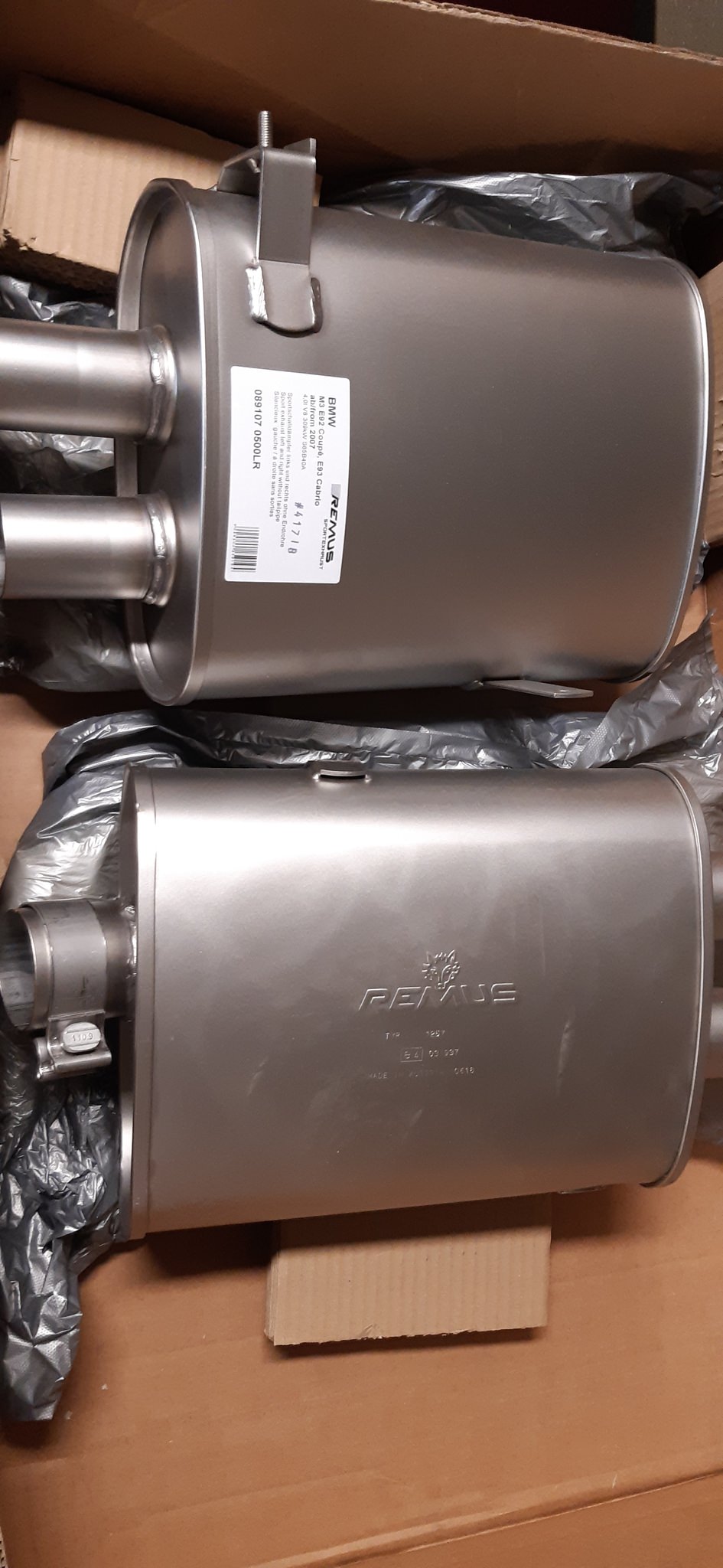

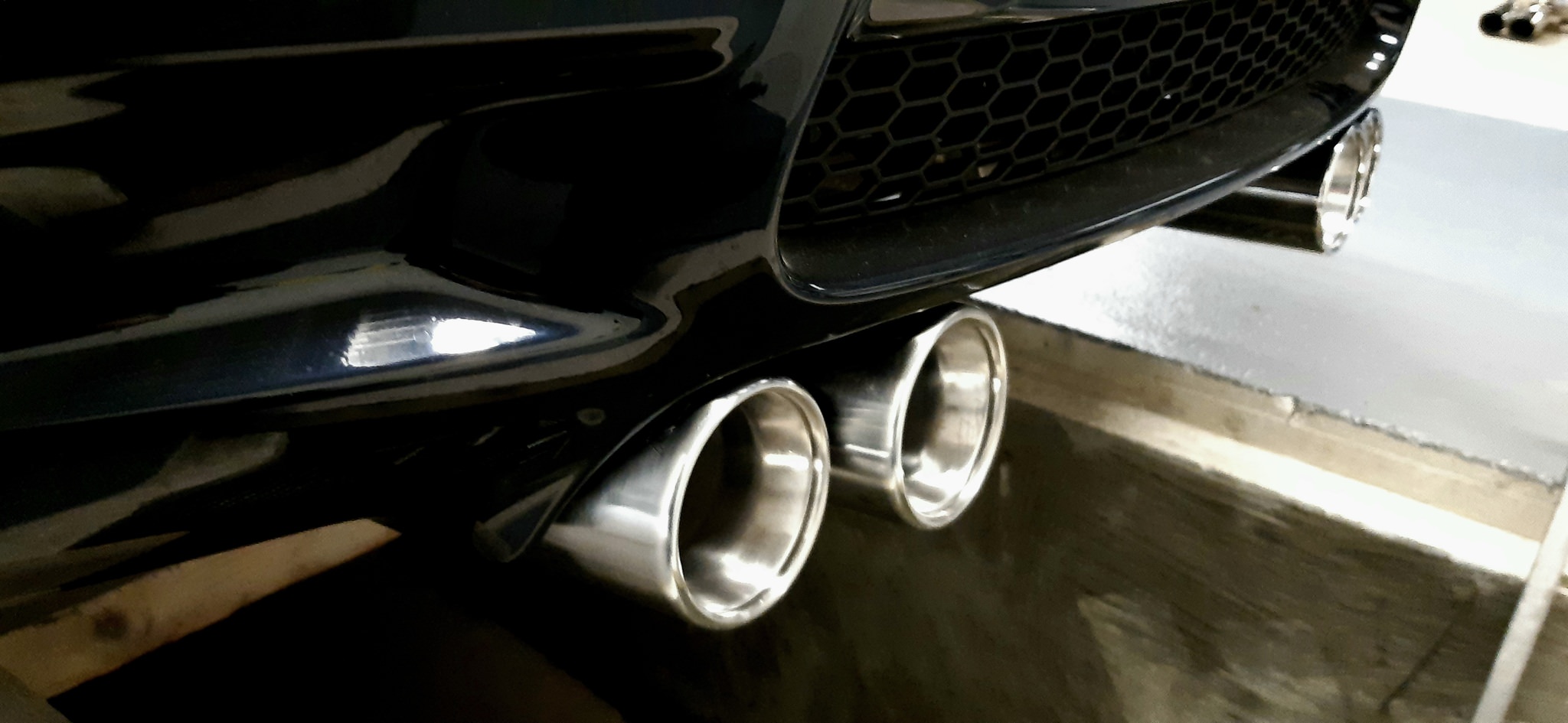

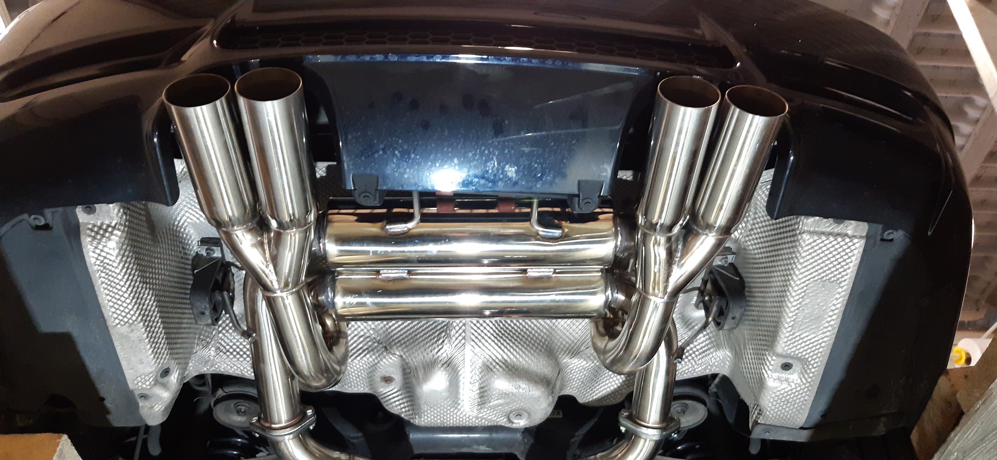

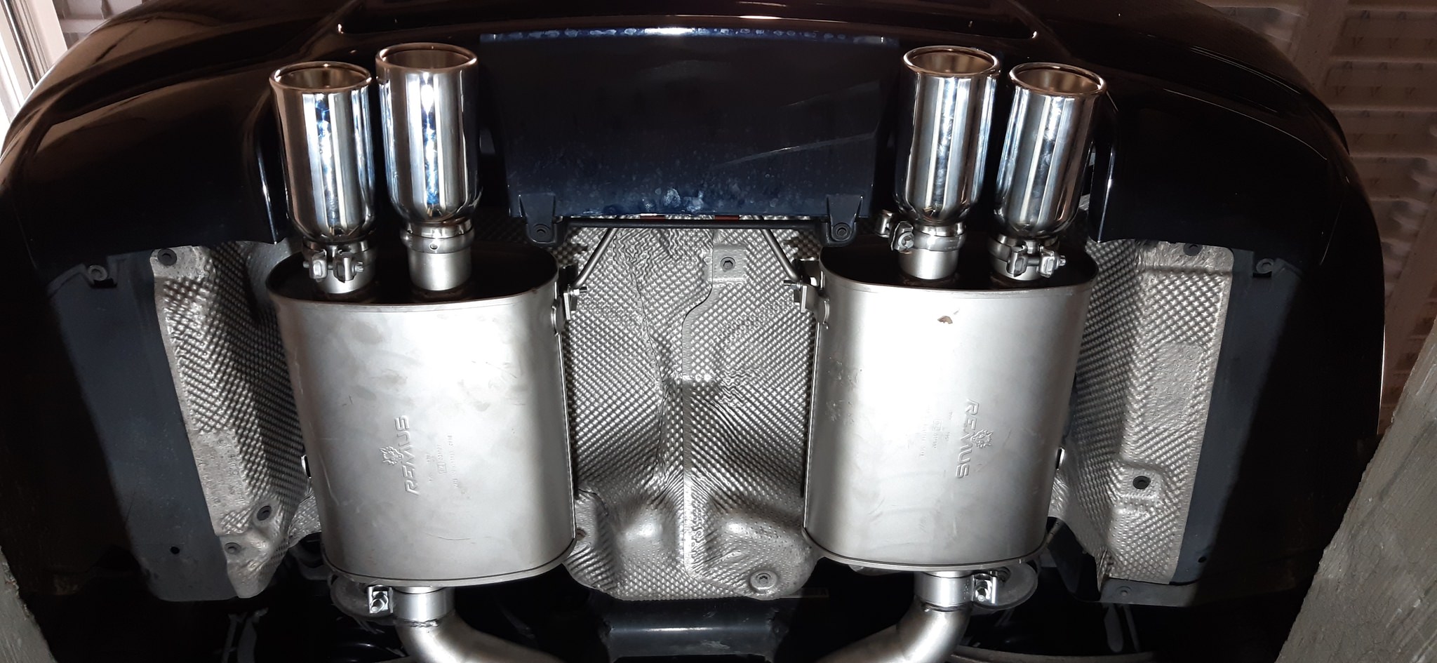

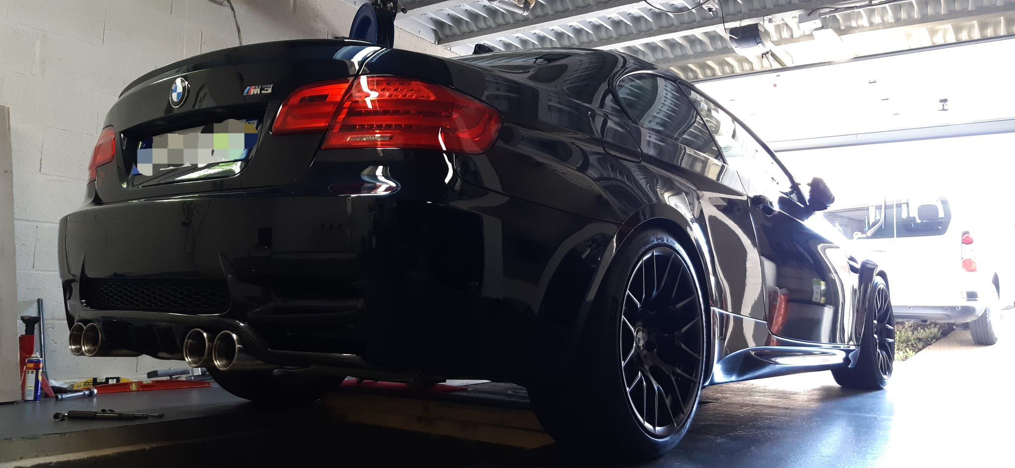

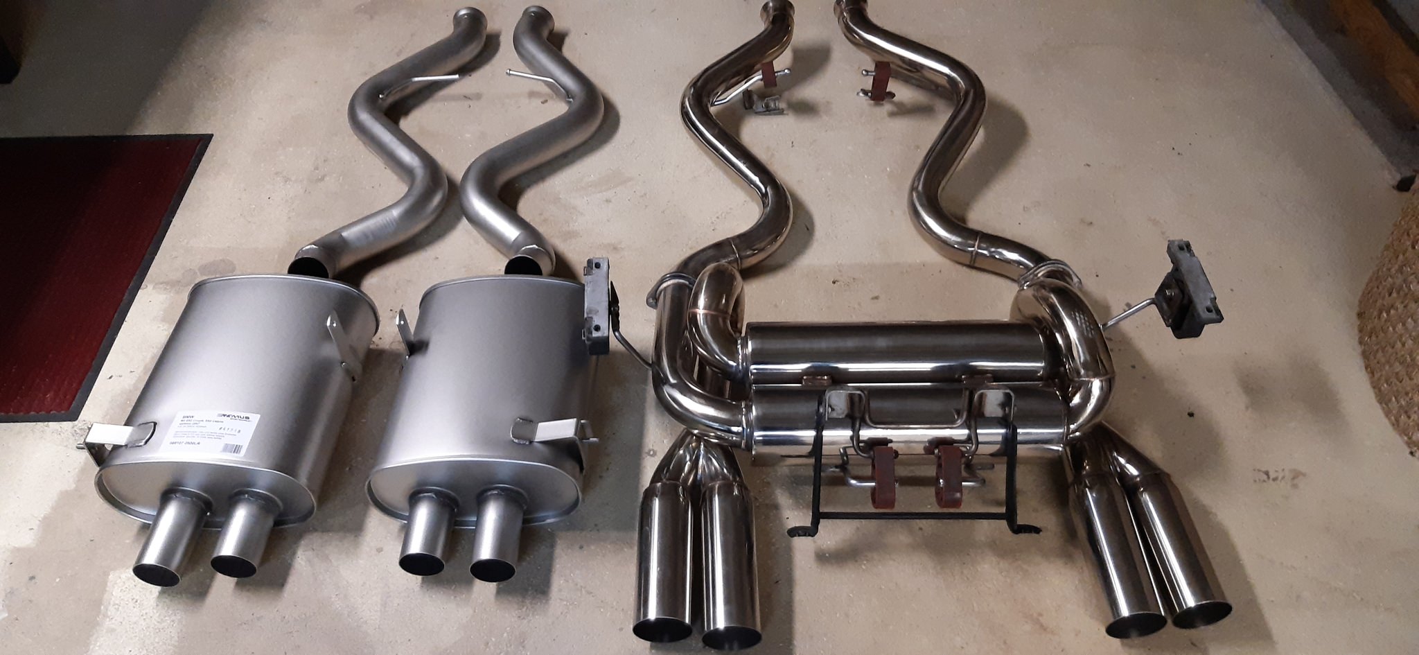

Montage d'un échappement rémus sport avec connecting pipe avec tips en 90mm de base chromés que j'ai modifié en brossé.  J'attends pour un diffuseur V1 de chez M3ntal.  En ayant les track pipe la sonorité est top pas trop forte. Du coup l'autre silencieux est à vendre.
Tu dois gagner en confort sonore là!

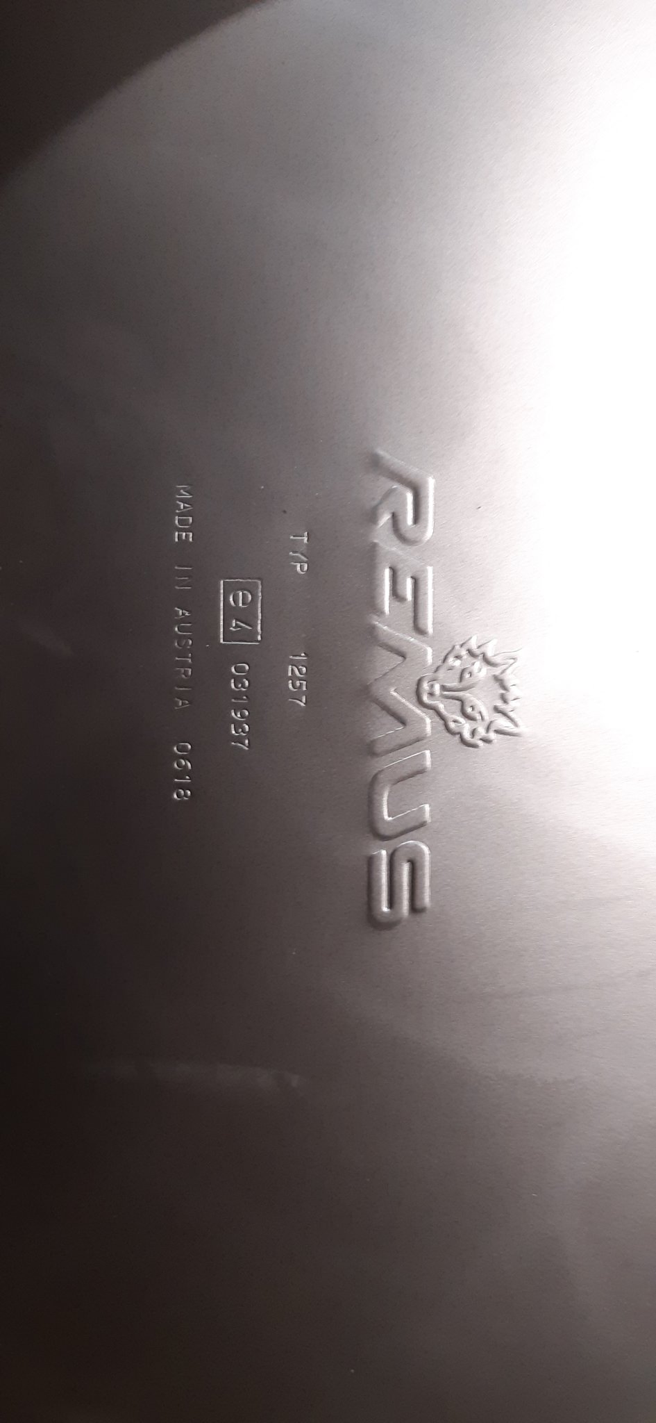

ils sont en quoi les remus? Inox?
à l’instant, GEBm3 a dit :
Oh oui le remus sport c'est dans les mêmes décibels que le Mperf en plus simpa niveau qualité sonore donc avec les 2 premiers cata retirés c'est très bien. Oui inox mais ça a l'air de meilleur qualité ou mieux traiter je pense que du "standard " surment une protection anticorrosive qui rend ce côté matte. Pour la différence avec un silencieux type race cest qu'a l'intérieur ils réduisent les tubes perforés alors que sur un race les tubes perforés font le même diamètre que la ligne alors forcément ça réduit moins le bruit. Et sur le Mperf en plus d'être réduit il y a une dérivation à l'intérieur avec un trou à l'entrée.

tu as mesuré un gain de poids vs origine ?
Je viens de fouiner un peu sur le sujet. Apparemment gain de 6,8 kg.
j ai entendu une video commerciale, ma foi il a l’air de sonner pas mal, mieux qu’un SS pour  ma part.
par contre les sorties étaient biseautées, les tiennes ne sont pas des remus non?
Il y a 23 heures, GEBm3 a dit :
Comme quoi..
moi j aime justement après les 4000, cette tonalité un peu métallique
oui le Mperf fait 12kg , l'autre silencieux inox fait 12kg et 6kg x2 aussi pour le Rémus , un origine fait 20 ou 22 je crois.
à l’instant, ///Miste a dit :
J ai édité depuis..

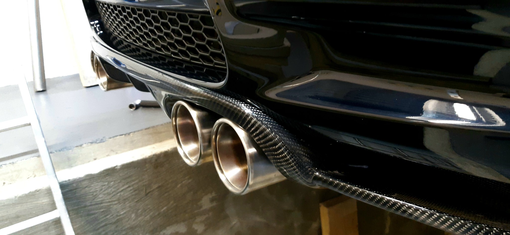

oui le rémus est réputé pour sa sonorité "chantante", le supersprint je trouve que la mélodie ne s'envole pas trop dans les tours, en faite il y a plusieurs choix chez rémus pour les sorties, il doit y en avoir 5 styles différents, les plus chère sont les carbones. Ils ont un bon site ou on voit tout j'ai commandé dessus.
Ok merci.
je viens de relire ton topic, elle est belle ta voiture! ( bon je peux lire aussi que je radote un peu question sonorité :mrgreen:)
ok pour les sorties, elles sont sympas les tiennes!

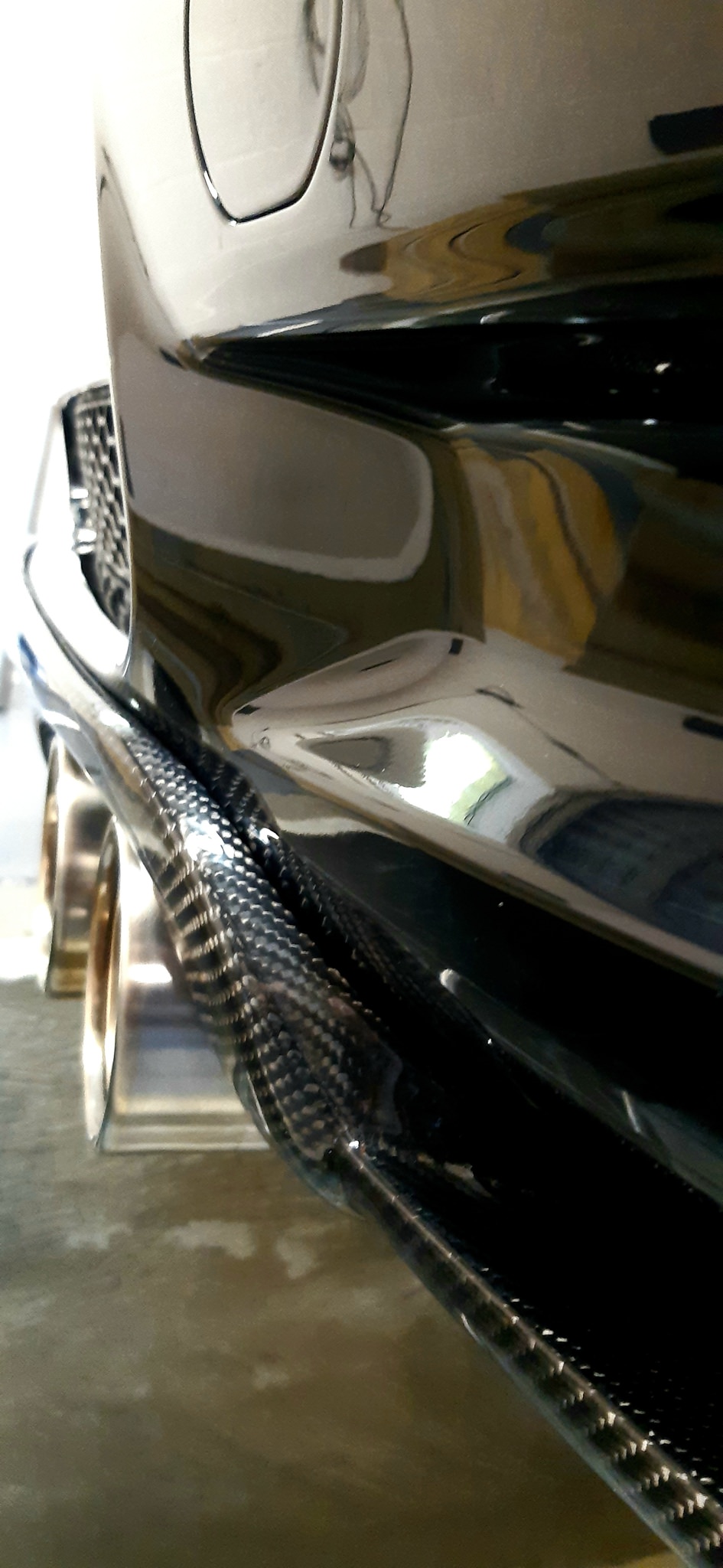

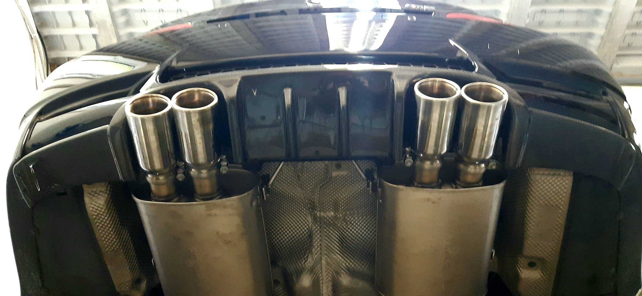

Nettoyage et montage diffuseur de M3ntal.
