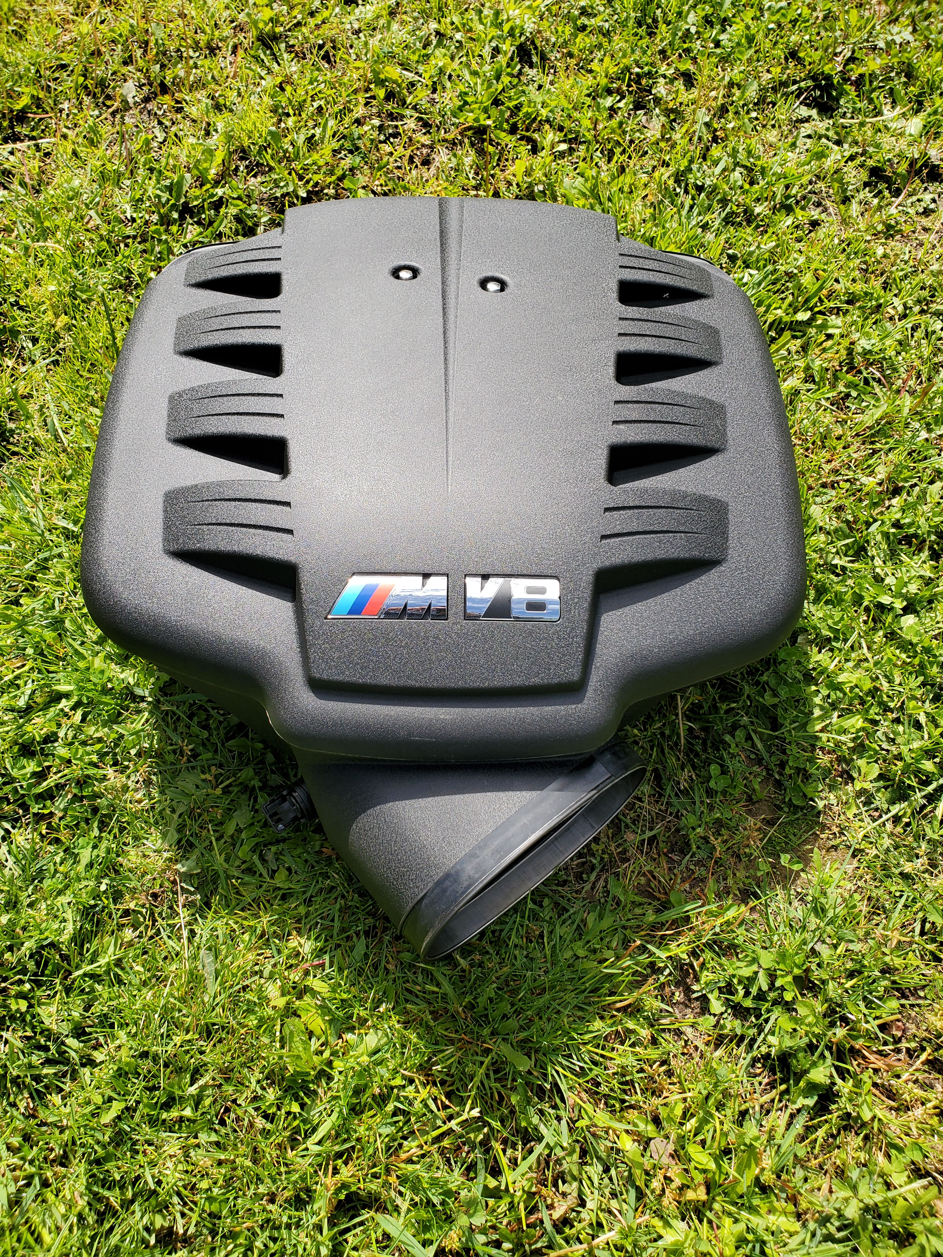

Petite installation du plenum (je recommande René sérieux et rapide)+ macht schnell avec modification de l'entrée d'air par choc. Résultat concluant au Dragy à voir avec futur cartographie ce que ça donnera.
Je m'attendais à un poil plus en sonorité je pense passer au filtres Burger du coup. 😂

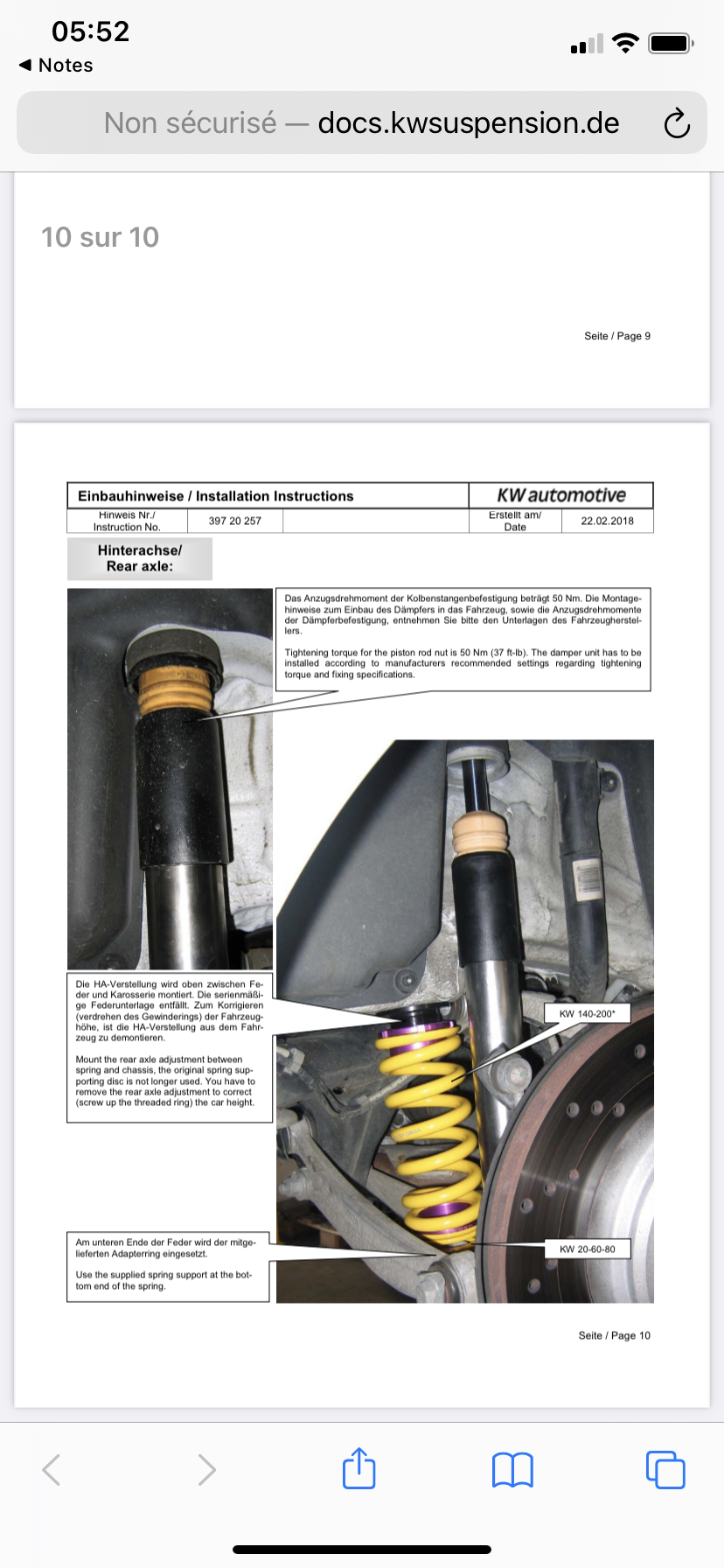

je reviens sur ta publication de septembre pour le montage de tes st xta, j'ai les mêmes que toi et le garagiste a fait le même montage que toi qui n'est pas le bon... j'ai quand même laisser mais normalement le ressort de précontrainte (le noir a l'arrière) va en bas, tu as laissé comme ça ?

Sur les amortisseurs avant les petits ressorts sont en haut donc partant de ce principe j'imagine qu'à l'arrière c'est pareil,  ensuite l'autre point c'est que si tu met les petits ressort en bas tu es obligé de mettre la pièces noires de réglage en bas ce qui rend à chose complexe voir impossible pour les réglage, passage le la clé à ergot.  Et justement la pièce noire s'emboîte parfaitement en haut et pas en bas...

La doc kw pour kw clubsport 3 voies. C’est le petit en bas.
Idem pour les St xta.

Ahhhhhh je comprends mieu le problème avec la photo en couleur, le problème c'est la pièce "support"en plus de maintien du ressort en bas (violette)...et bien elle n'y est pas avec les st xta, du coup c'est impossible de faire ce montage car sans cette pièce rien ne retiendra le petit ressort par le bas donc obligé de le mettre en haut. C'est pour ça que je disait qu'il fallait mettre le "régleur" en bas et que ça n'irais pas...
D'ailleurs si on traduit le texte= "utiliser le support de ressort fourni à l'extrémité inférieure du ressort"
A mon avis c'est pour réduire les coûts, ils ont du retirer cette pièce en ce disant que le ressort par le haut ça irais bien comme ça.
Goethe27: il me semble que tu avais les st xta, tu avais eu ces 2 support haut + bas?  peux être qu'au début de la production ils les fournissaient...

J’avais exactement le même montage avec mes St xta et les mêmes pièces et normalement tu a une doc fournit avec pour moi.

Oui effectivement mais on voit bien que tu as un support de couleur noir en bas pour maintenir le ressort...moi je ne l'ai pas eu et je pense que brunodu01 nomplu ça doit être pour ça que son mécanicien l'a monté dans ce sens car pas le choix...je vais regarder cet après-midi.
