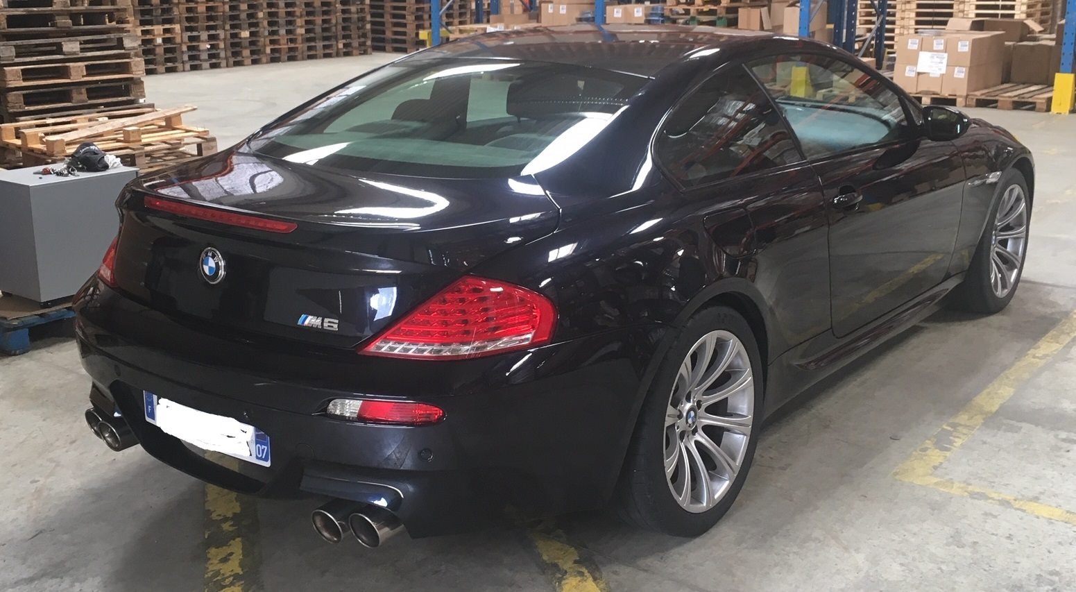

Présentation du véhicule :
Marque : BMW
Modèle : M6 E63
Année modèle : 2008
Puissance : 507 cv
Coloris : Bleu
Options BMW :

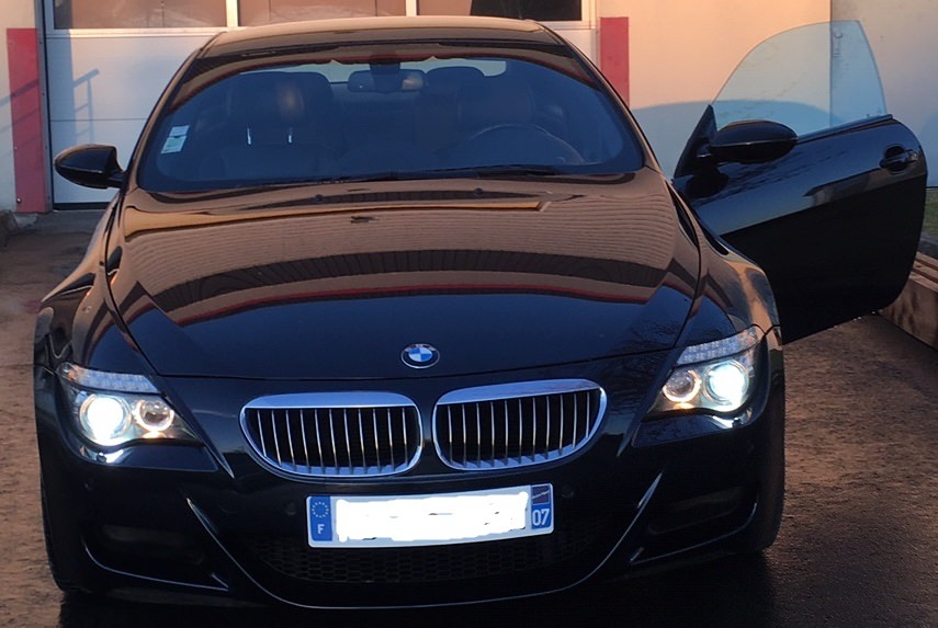

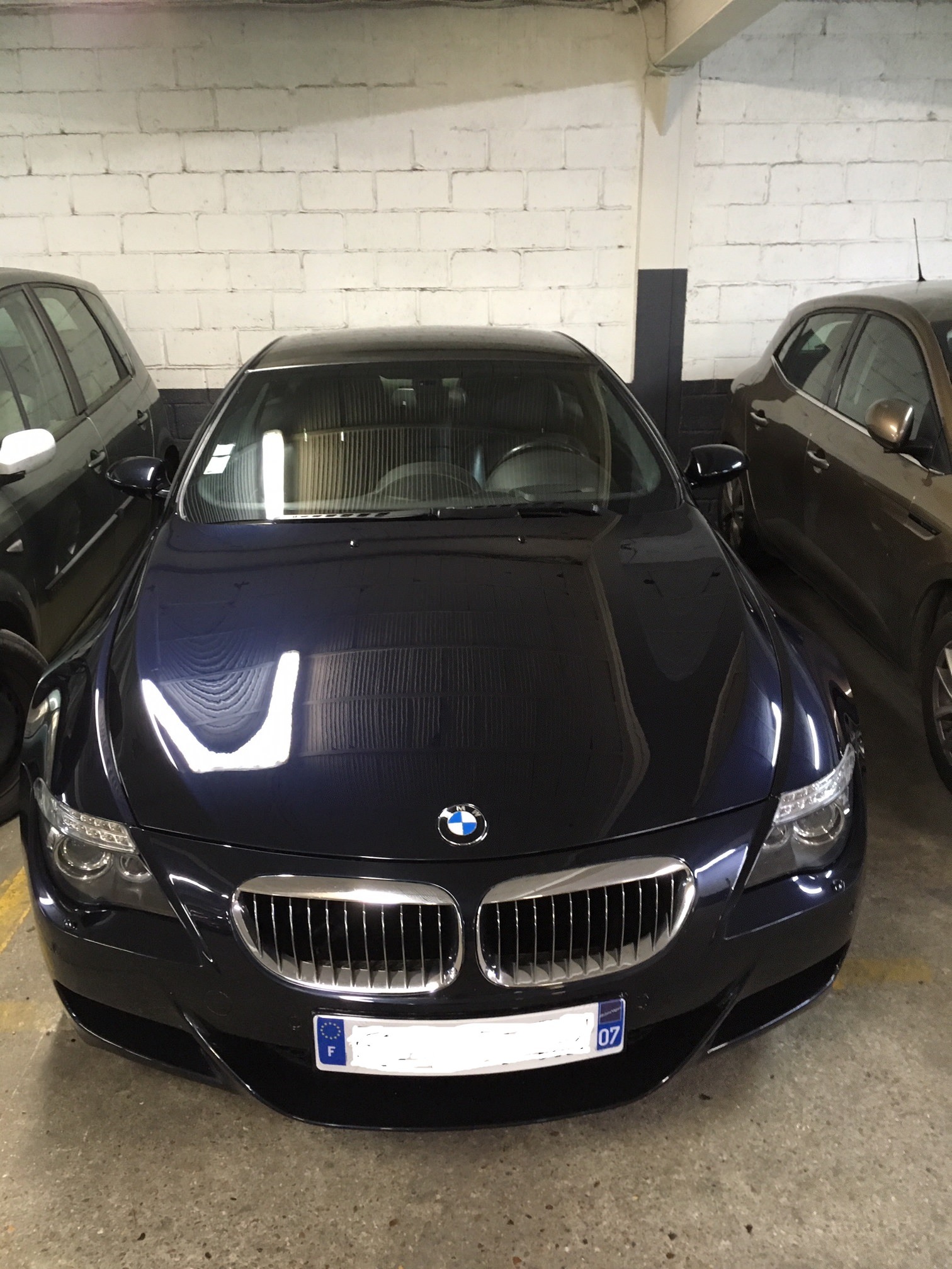

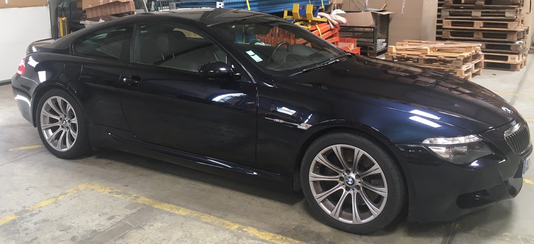

Photos du véhicule :
Désolé je suis pas mal occupé donc j'ai pas de belle photo.
Nettoyage après l'achat (700km les insectes se sont régalés ou alors cest moi )
Capot tout juste repeint

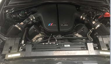

Filtre ouvert et parfait, réservoir super propre RAS, par contre changement de pompe en gardant le boitier OEM bien chiant
- Kit embrayage Fourchette pion (134mkm) La fourchette avait des traces d'usures, le pion aussi mais encore propre, embrayage pouvait tenir encore 5-10mkm je pense mais mieux vaut prévenir que guérir ; surtout que j'ai pu garder mon VM aucune trace de chauffe (donc un VM en stock)
- Coussinets, support moteur (134mkm), Duite HP NON FAITE car contrôle tous les ans et pression bonne!

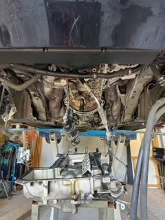

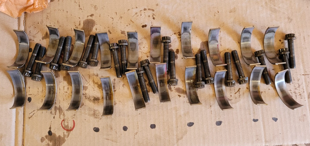

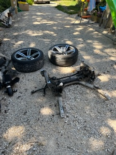

Pour se faire j'avais vis de bielle OEM, coussinets ARP, Joint de carter, Support G et D, Graisse cuivré pour vis (conseil de tintinmar), Red line pâte de montage pour coussinet, plastigauge pour contrôle du jeu et 2 super gars pour m'aider (Wilo et son pote Yo)
Les coussinets semblent très propre car Oem, le carter l'était aussi  ainsi que les support. Si a refaire ou pour les autres, je conseils les vis ARP plus cher mais une passe de serrage au lieux de 3 ca change la vie et le temps de travail !!!

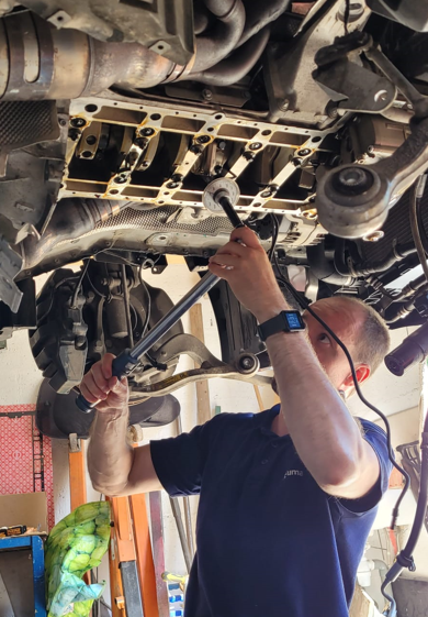

En gros tomber le carter avec dépose berceau 2H-2H30, contrôle jeu + serrage 5-6H, remontage 3H, valise 30 min-1H.
Autre conseil une clé dynamo électronique pour l'angle !! J'ai du desserrer 2-3 fois car clé angulaire bloquait...
image.png.f55eeb32eee932d2917855aa556c0aea.pngimage.png.1df298c76d19862fd63af4e0bd69f7cf.pngimage.png.9da7b8f67b356f2e7ba6f5188adfc9ba.png
Gauche Coté Pompe a huile ==> Droite coté VM
Voila le gros œuvre

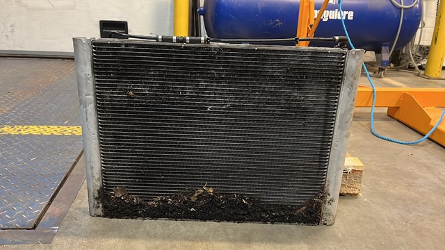

LdR comme j'en était la décision de sortir le radia et c'était pas du luxe polux.
Petit nettoyage
Comme j'avais de l'espace, j'en ai profité même si propre changement des courroies + Galets
Le principal est facile a trouver par contre ceux tendeurs impossible sauf BMW (11287839133 - 11287839135) a 140€ pce... donc c'est des galets diam 70 par 26.
J'ai acheté 2 INA 532 0342 10 pour 23€ les 2 (on vire le support du galet et on le fou sur le support OEM)
Remontage du radia, comme j'ai pas trouvé l'info il faut 7.5L env pour remplir le système et si comme moi vous avez le malheur de toucher la sonde de temp bah... elle est a changé car elle fuit ensuite (heureusement j'avais prévu le coup)

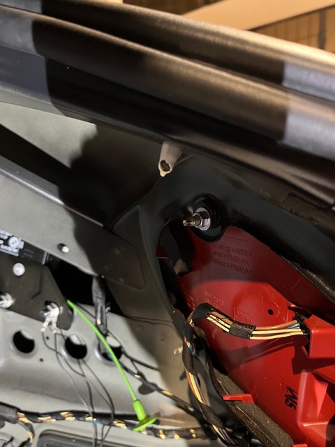

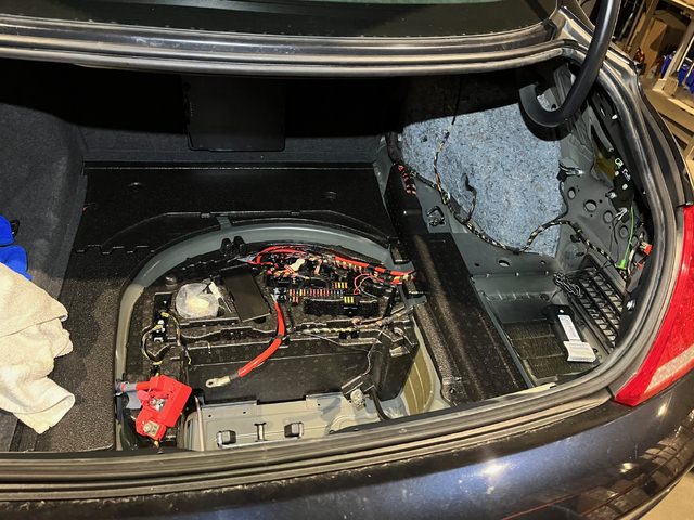

J'avais une légère odeur d'humidité dans le coffre, comme j'avais le retro a regardé, deco batterie (faudrait pas l'airbag de porte me pète à la poire), oh un peu d'eau sous la batterie !!
Dernière maj faite dessus changement de gouttière donc je vire la moquette du coffre pour voir.
Voici donc le boucmissionnaire !! En virant les clips male les femelles ont cassé (faut dire plastique dure en contact avec la carrosserie chaude et froide...)Un peu de mastic spécial toiture le temps de racheter des clips.
Par contre pas fait le retro ... parti remise tout comme le bocal DA.

Donc tu as résolu ton souci de la fuite comment ? Je vois la sortie de flotte dans le coffre sur la dernière photo, mais je n'ai pas compris ce que c'était et où ça devait aller.
comment_1123879
il y a 25 minutes, wiloskill a dit :
Comme elle est sur basting en attendant que le sol se réchauffe (et que je trouve le joint spy du pont), je ne sais pas si résolu à 100%, j'ai vidé un seau d'eau RAS, je ferai un nettoyage HP. Sur la photo tu vois un clip de gouttière cassé donc normalement il est plein et il reste comme ca.

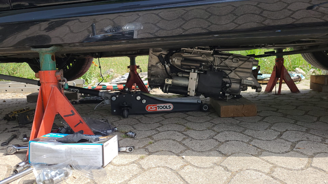

Petit Up des travaux,

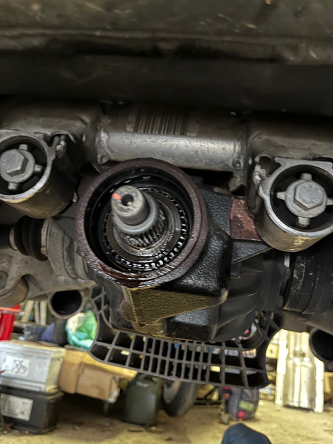

Lors du changement d'embrayage le pont était légèrement gras donc petite surveillance.
En Fev-Mars une goute est apparu sur le sol :x
Donc commande chez BMW du joint d'espion (joke) de nez de pont car tout comme les bobines de cette auto rupture en seconde monte non oem...
Et ce week-end bas chandelle dans un garage.
Pour avoir essayé de démonter le mini, bah... c'est pas possible ...
Donc faut lever l'auto des 4 coins (ce que je n'ai pas pu faire).
Désolé comme souvent je ne pense pas a faire des photos, généralement c'est les autres qui prennent

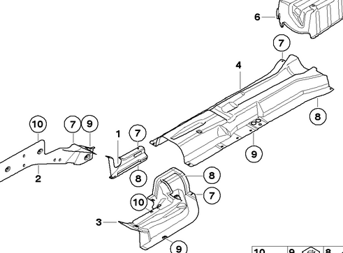

Dépose Protection de boite, ligne, Pare chaleur de la colonne (4) + les 2 pare chaleur (entre la boite et les collecteurs, point 2,3), puis arbre de transmission complet (j'ai essayé de démonter juste coté pont mais impossible de le sortir, il faut forcément le sortir coté boite).
De mémoire coté pont douille E12 (ou E11, c'est les même que pour desserrer les traverses qui maintiennent la ligne)
Les 2 pares chaleurs niveau boite permettent d'accéder au boulons du flector ; les vis boulons du Flector, pas besoin de virer le support boite mais il faut une clé coudé pour l'ecrou (18)

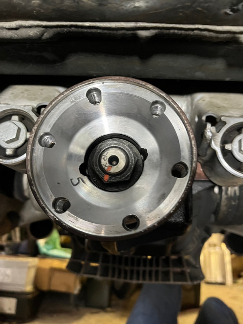

Une fois au pont :
- Vidange, on commence par la vis de remplissage puis de vidange, il y a un joint a changer normalement (j'ai pas fait)
- Enlever un maintien écrou avec une pince a bec (le mien était aimanté donc une galère a sortir)
- Marquer L'écrou la tête du pont pour resserrer correctement l’écrou au remontage D32(si pas fait partez sur 130Nm de serrage ca équivaut au marquage pour moi, par contre sur chandelle donc pas la meilleur position pour avoir de la force c'est ... costaud !)
- puis tapoter la tête pour la faire sortir à la massette
- Pour le joint avec un tourne vis on le transperce puis on fait levier ou si vous avez un extracteur (c'était pas mon cas)
- Nettoyage, Graissage du nouveau joint sur les surface en contacte avec le pont. Nettoyage de la tête
- Avec l'ancien joint, une grosse douille ( me souviens plus mais ca devait être 52) et une masse on tapote pour mettre le joint a fleur.
- Enquiller la tête du pont, à la masse on tapote dessus et ensuite remontage classique.
image.thumb.png.50717177584f5ee45bb6d26046eb7230.pngimage.thumb.png.4dc01aa716db2d256b6e406d11b99ae5.png
Sur la photo le maintient écrou n'est pas reposé encore.
Il faut env1 1,1-1,2 d'huile dans le pont 75W140, j'ai foutu de la pougnette de Schtroumpf (Motul compétition).

Grosso merdo 5H pour le faire à tâtons,  si je devais le refaire dans un endroit moins exigu et sachant quoi faire tomber, on passe sous les 4H facile.
Pour rappel il faut en outil :
Douille 8/10/11/13/18/32/52 (voir plus car ma mémoire joue des tours) - E12 ou 11 (Torx mais femelle)
Clé coudé de 18
Clé plate (ou plate a cliquet ) 17 pour écrou échappement
Cliquet + Clé dynamométrique (avec un long bras)
Rallonge
Visseuse et clé a choc pour gagner du temps
Graisse
Nettoyant frein
Marqueur ou pointeau
Huile de pont 75W140 (1.2 donc au final 2 bidons de 1L)
Joint d'arbre :33121213949
Seringue d'huile
Je pense que vous avez tout !
Bon courage !!!

Petite maj sur l'auto,
Depuis peu un défaut intermittent de la boite est apparu (non la SMG est mourruuuuu :'() rouler modérément puis il repart comme il est venu.
Toujours en 1 ou 2 pratiquement à l’arrêt (arrivé à un feu / en cote ...)
Petit coups de Ista = défaut SMG : Signal angle de braquage incorrect (DSC)
Gné???
Après plusieurs tests, il semblerait que c'est un problème de capteur PLCD,de ce que j'ai compris le capteur passe par 2 voies pour donner l'info de la position du récepteur d’embrayage, Roue cranté Orange une des 2 voies merdouille / Roue Rouge plus de transmission d'info = c'est la merdeuh.
Ici une des voies par moment ne donne plus l'info (j'ai eu de la chance le défaut est apparu pendant les tests sachant que je peux faire 1000km sans problème)
Aller commande du capteur 400 boule ( à noté qu'aujourd'hui il est passé a 350€ ... BMW...)

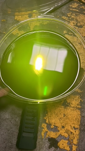

Le capteur étant facile d’accès ... ou pas !! J'en profite pour faire la vidange du Fluid Hydrau SMG avec la méthode on enlève le bocal ce qui permet d'avoir une meilleure visu sur le capteur (surtout ses vis)
La voiture ayant 138mkm et jamais fait...
Couleur pas trop dégueux mais hyper trouble
Résultat :Je n'ai que lancé la réadaptation complète de la boite et env 20km pour faire le plein, mais RAS.
Je ne sais pas si c'est le capteur, le fluid voir les 2, mais le comportement de la boite est beaucoup plus fluide, les rapports passent mieux, plus vite et sont moins brusque.
J'ai fait un tuto qui sera posté dans la section V10 avec les outils, et pièces nécessaire.
PS : on passe presque autant de temps sur ista (a dépressuriser, remettre en pression, purger,... ) que sous l'auto ...
Edit: voici le lien sur le tuto
Modifié par Babass
