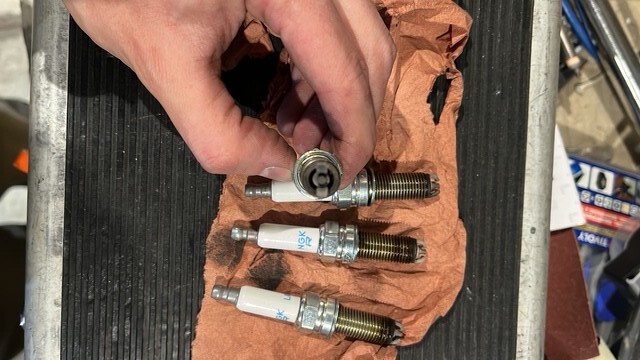

    • 10 Bougies (RAS pouvaient servir encore elles avaient 56 mkm)

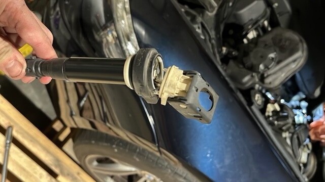

    • 1 Bobine (elle était dans un piteux état et pour la sortir la tête c'est cassée en deux ...)

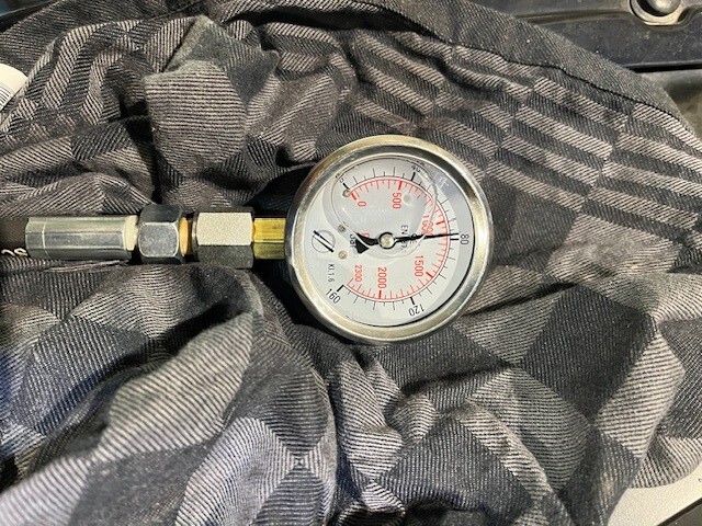

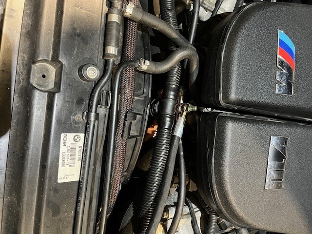

    • Contrôle Durite HP / Valeur EV (RAS - 75bars ralenti / 120 dans les tours)

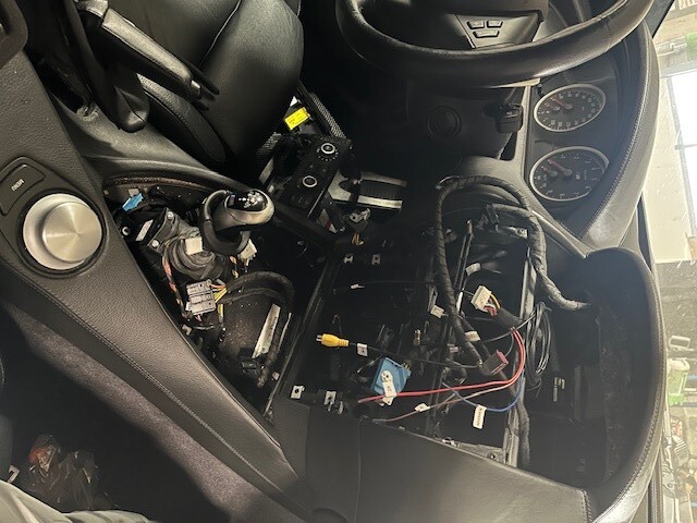

  • Oct 2024 - Installation Car play avec Ecran + Disques + Pneu neuf !!
    • L'installation de l'écran c'est bien passé par contre la mise en route du comment saykecafonctionne ... perdu ... merci @Olive_M5_v10_IDF qui m'a expliqué et montré le fonctionnement.

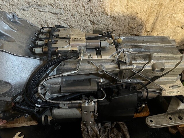

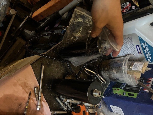

  • Juin 2025 – Vidange + Maintenance prev SMG – 143 560 Km

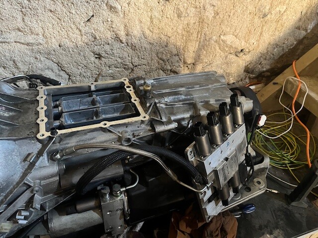

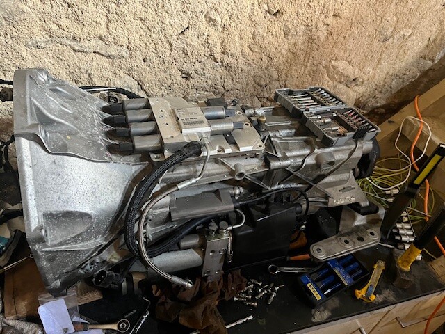

    Déjà un grand merci @Wiloskill, pour m’avoir aidé à déposer la boite et surtout d’avoir pu utiliser son pont !!
    J’arrive chez Wil vers 19h30, Apéro puis on mange trankilou. 21H on se dit on va commencer a à enlever quelques pièces ça facilitera le travail de demain.
    22H30, heuuuuu on va arrêter … la boite est déposé sur l’établi
    • Huile / Filtre = RAS

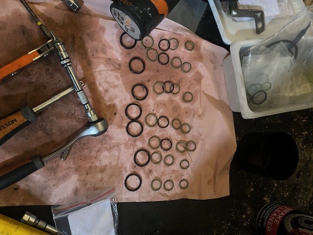

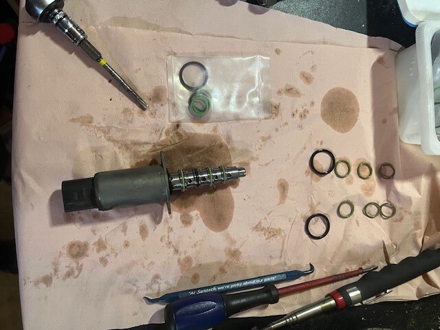

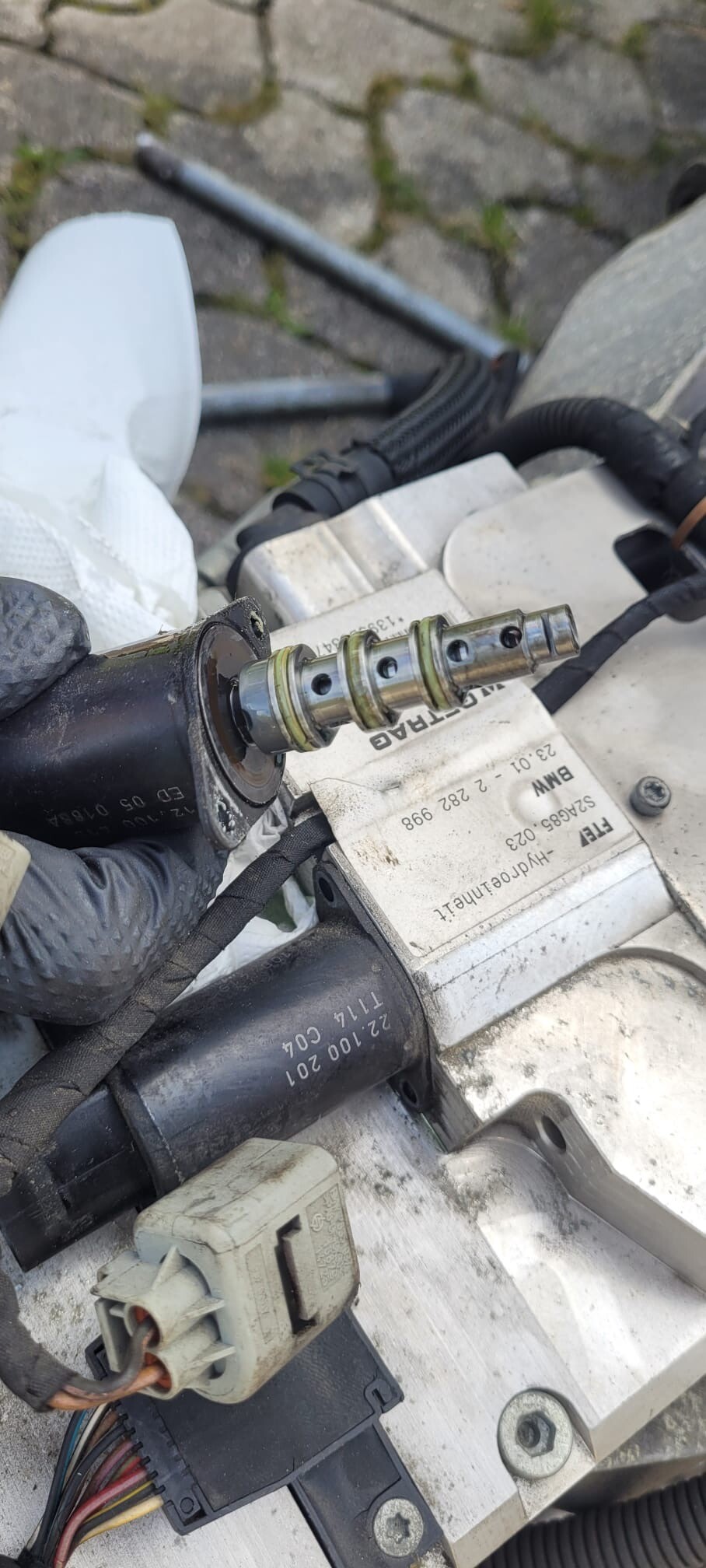

    • Changement de tous les joints des EV de la boite + Nouvel Accumulateur.
    Il faut savoir que j’avais donné un coup de main (il n’a pas besoin de nous) à Wil sur sa boite pour les joints, puis sur celle de Tony pour les joints aussi. Les joints venaient de fournisseurs différents et je trouve que ceux que Sylver m’a revendu et qui venait des US, semble mieux au cotes que ceux qu’on trouve en Europe.
    Pour l’accu, test de mise en pression via Ista = 32 bars, (le mini est 30 bars) + test que Wil a trouvé à faire sans ista (clé sur 1, on passe de N à D, puis inversement et on compte combien de fois l’opération peut être fait avant que la pompe se remette en route), 5-6 changements avant le redémarrage c’est good en dessous ya de la fouite. J’étais a 2…
    On peut voir la diff des EV SMG entre la Phase 1 (EV de la boite a wilo) noire et la phase 2 grise (la mienne)
    ==> 1sem plus tard, l’auto a 144 757 Km, petit retour d’expérience sur l’entretien de la boite… le jour et la nuit …
    Chaque fois que j’ouvrais la porte la pompe se mettait en route. Now si je laisse l’auto sans rouler 2 jours, la pompe n’a pas besoin de se réamorcer !
    De même si je suis en vitesse stab ou légère accel, on ne ressent pratiquement pas le changement de rapport, la ou avant j’avais un trou (c’est un ressenti mais le rapport semble passer plus vite)
    Contrôle Ista fait ou j’avais une pression à 32 je suis maintenant à 40 bars, pareil test de monter en pression du système il se stabilise à 89 bars ou j’étais à 56 avant.
    Je recommande donc à tous ceux qui veulent entretenir correctement leur auto de faire les joints et l’accu (env 400€ de pièce + fluide), ça permettra très certainement de gagne en durée de vie du moteur SMG.

La pression du vanos est élevée sur la tienne. Pas forcément trop élevée mais 120 bars en accéléré, ça fait une sacré pression. J'ai moins de mémoire sur la mienne même avec la durite hp changée. J'avais en tête 90 bars. Ista dit quoi en pression max autorisée ?
Tu as remis quoi en joint pour refermer le haut de la boîte une fois les joints des EV changées ?
il y a 36 minutes, Slysio a dit :
Aucune idée j'ai pas zieuté.
On a regardé y a 2-3 mois sur l'auto de Tony et il avait plus de 100 bars a 2500 tours avec sa durite d'origine, on l'a changé le Week-end dernier mais pas fait le contrôle ensuite
J'ai gratté l'ancienne patte a joint et j'en ai remis.
Prévois un marteau burin pour le décoller
Auvergne, pas Drôme. ^^
Pour la pate à joint la loctite (5926) silicone bleue fait bien l'affaire.

Pour les joints des EV SMG, au final je suis parti chez SMG society. Will et moi on est pas la porte à côté, j'avais peur que ce soit une galère à faire des États Unis puis dispatcher en France.
Mais quand tu dis que tu as trouvé une diff avec ceux des US, tu peux développer ?
C'est Tony qui aurait comme moi ceux de SMG society ? Pas eu de problème depuis ?
J'ai pas eu les 2 en mains en même temps mais je trouve que les US sont plus du bon gabarit que les SMG (épaisseur du joint)
Moins de jeux sur l' EV et tu galère beaucoup plus a remettre l' EV dans son logement.
Pareil Tony avait acheté les joints de tige, on a du remettre un ancien car en le mettant il a cassé net...
Après depuis son changement de moteur Will dit que la pression se maintien bien donc les SMG doivent faire le taff.
Prend les cotes on fera une comparaison avec ceux que Will a en stock.
