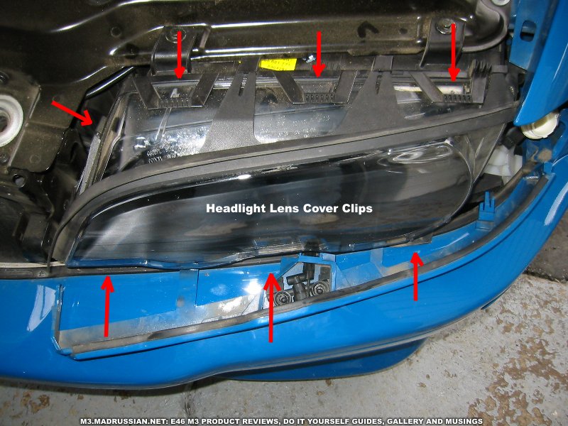

Posté(e) le 9 octobre 20195 a Auteur comment_991801 J'ai une partie de ma réponse avec l'excellent site de Mad Russian. Il confirme par ailleurs la complexité de bouger cette baguette. Pour ceux qui se posent la même question, une grande partie de la réponse est ici : http://m3.madrussian.net/diy_headlight_trim.shtml Je vais tacher de faire au mieux mais je prends tous retour d'expérience des membres qui se sont lancés.

Posté(e) le 10 octobre 20195 a Auteur comment_991944 Merci pour vos retours ? Je comptais en effet mettre du 3M bleu sous les phares et sur toutes les zones supposément sensibles durant la manipulation. Il y a bien quelques tutos sur Youtube mais de toutes sortes. Certains "youtubers" enlèvent carrément le PC avant pour sortir la baquette en même temps que le phare, certains par contre ne se soucis pas du tout du lave phare et passent en force. Le seul truc qui me semble un peu difficile est donc de sortir proprement ce lave phare sans le casser ou le désaxer. Et là j'ai un doute. Apparemment un tourne vis plat fait l'affaire mais j'ai des doutes sur cette méthode. Mad Russian a encore une autre méthode, lui arrive à tout dégrafer sans sortir le lave phare, là aussi ça semble assez touchy malgré tout : Modifié le 10 octobre 20195 a par Olive06
