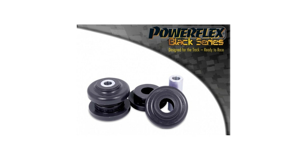

  • silents bloc powerflex freins avant Brembo en 355
  • Les amortisseurs sont arrivés La pose des avants est l'occasion de le train avant pour remplacer les silent blocs des triangles, la barre antiroulis, les roulements, vire la tole par chaleur et t
Donc , moi j'ai fait comme ça, mais je force personne à faire comme moi.
La différence avec une rotule, c'est que il n'y a plus de mouvement du tout, c'est completement bridé.
On voit bien sur la photo que le tirant de carrossage vient serrer et comprimer le powerflex et son tube renfort en acier à l'interieur... résultat , ça ne bouge plus du tout hormis de haut en bas et vice versa.

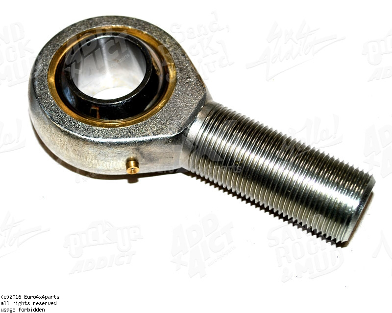

Tiens de la rotule "mais speciale" pour moyeu arriere:
https://cyl6.com/divers/3760-liaison-principale-bras-oscillant-ar-sur-rotule.html
Modifié par Bimerboy
"mais speciale"

oui j'ai vu ces rotules chez CYL6
Justement , je me disais quelle différence entre une rotule d'origine et celle la . Surement pas la même qualité c'est sur, mais le principe reste le même
je vais oublir une vieille origine pour voir ce qu'il y a derriere le soufflet
