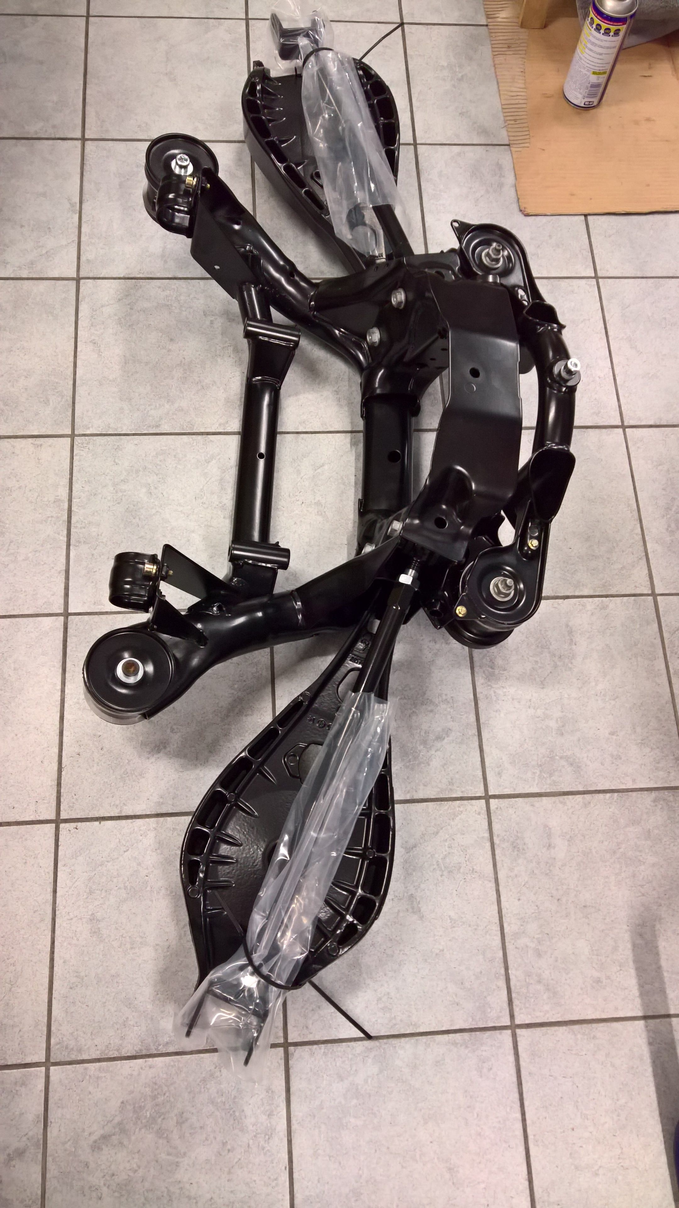

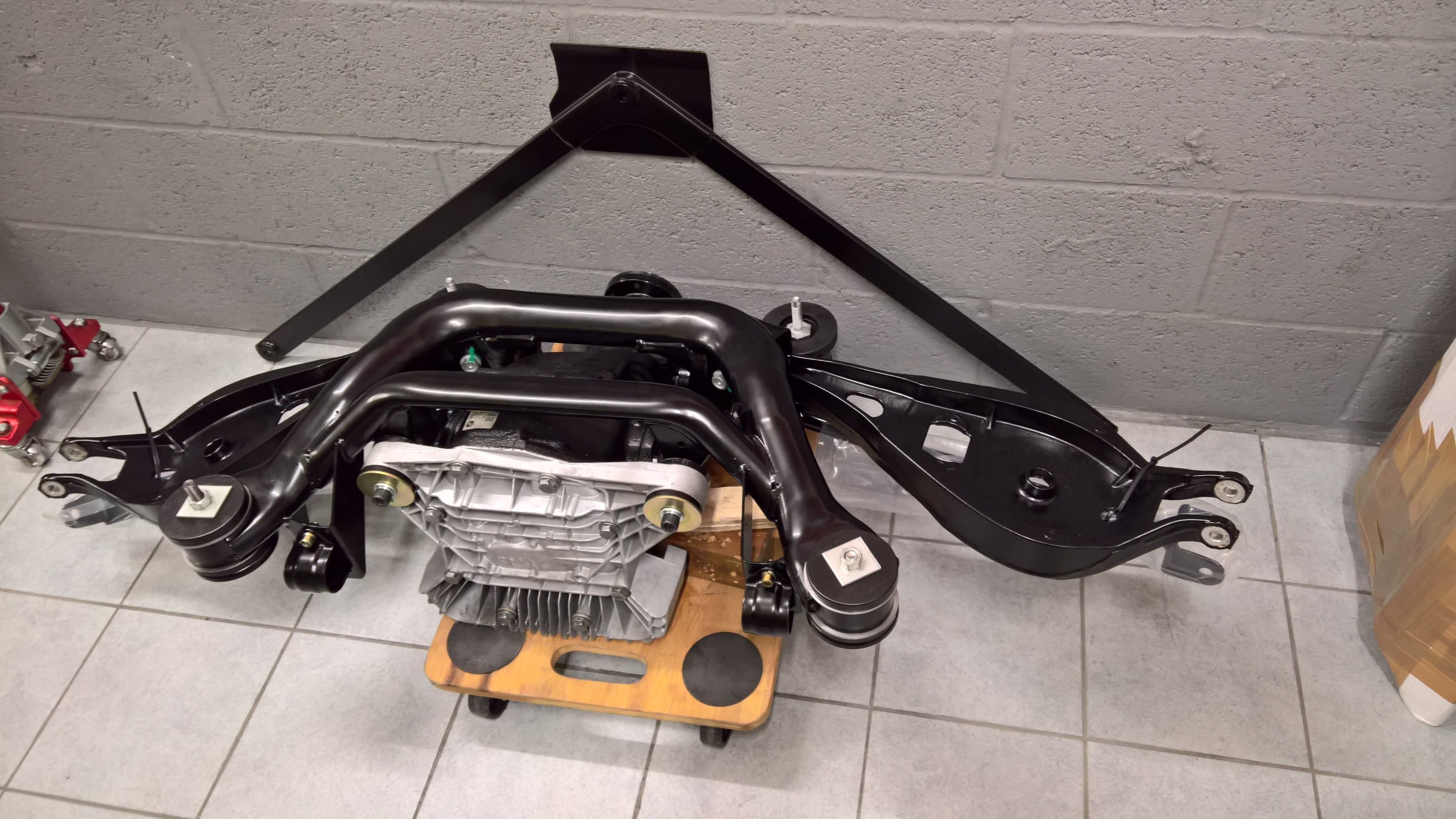

remontage du train arrière apres peinture epoxy
et le pont est monté , c'est prêt a etre reposé

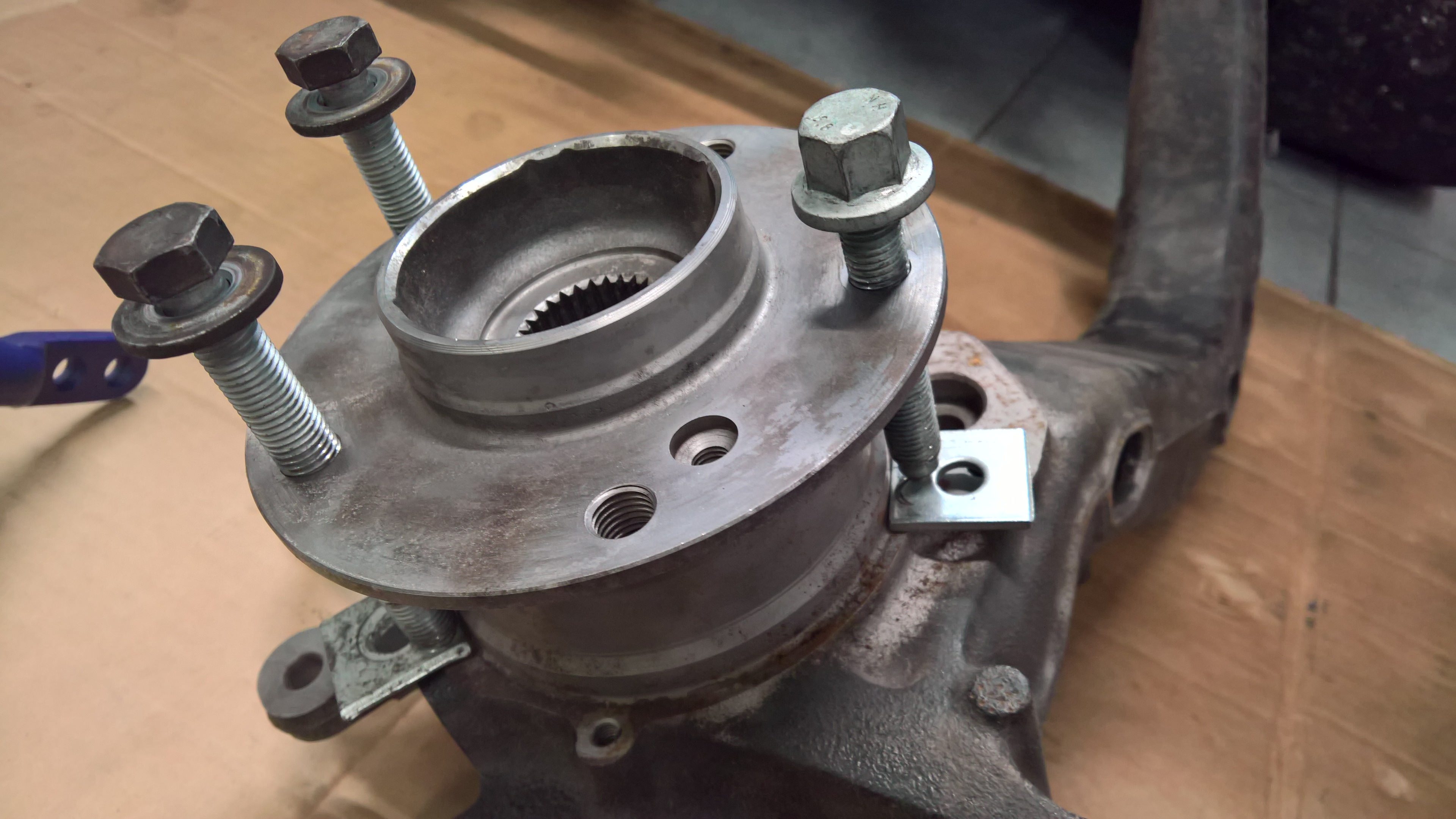

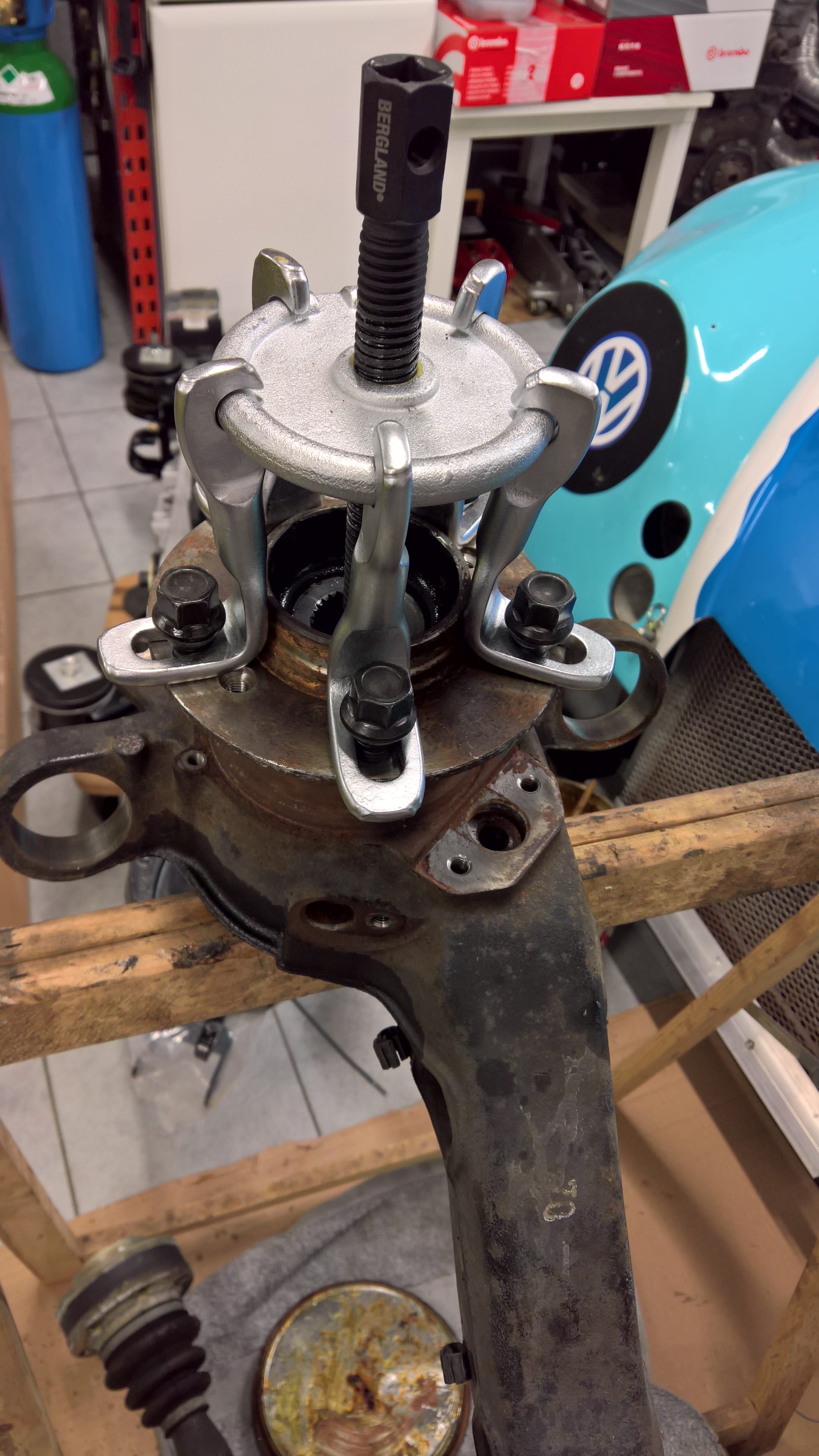

les transmissions sont enfin sorties très facilement grace à 15 jours d'arrosage au WD40 et un petit extracteur très pratique
Modifié par golfracing
ah bien l'extracteur!
Sinon très propre le train arrière, bravo
j'ai le meme genre d'appareil , et j'ai deja vu comme @Nakamiki l'a dit , mettre en pression et attendre quasi 24h avant que ça daigne faire "clac" et bouger ...
Au remontage vérifie que tu n'aies pas de fond rond sur le moyeu...j'en ai vrillé un en utilisant un extracteur, ça aime  moyen que l'on prenne appui dessus des fois
oui merci, mais c'est vraiment sorti sans resistance avec la trempe au WD40 donc ca ne m'inquiete pas

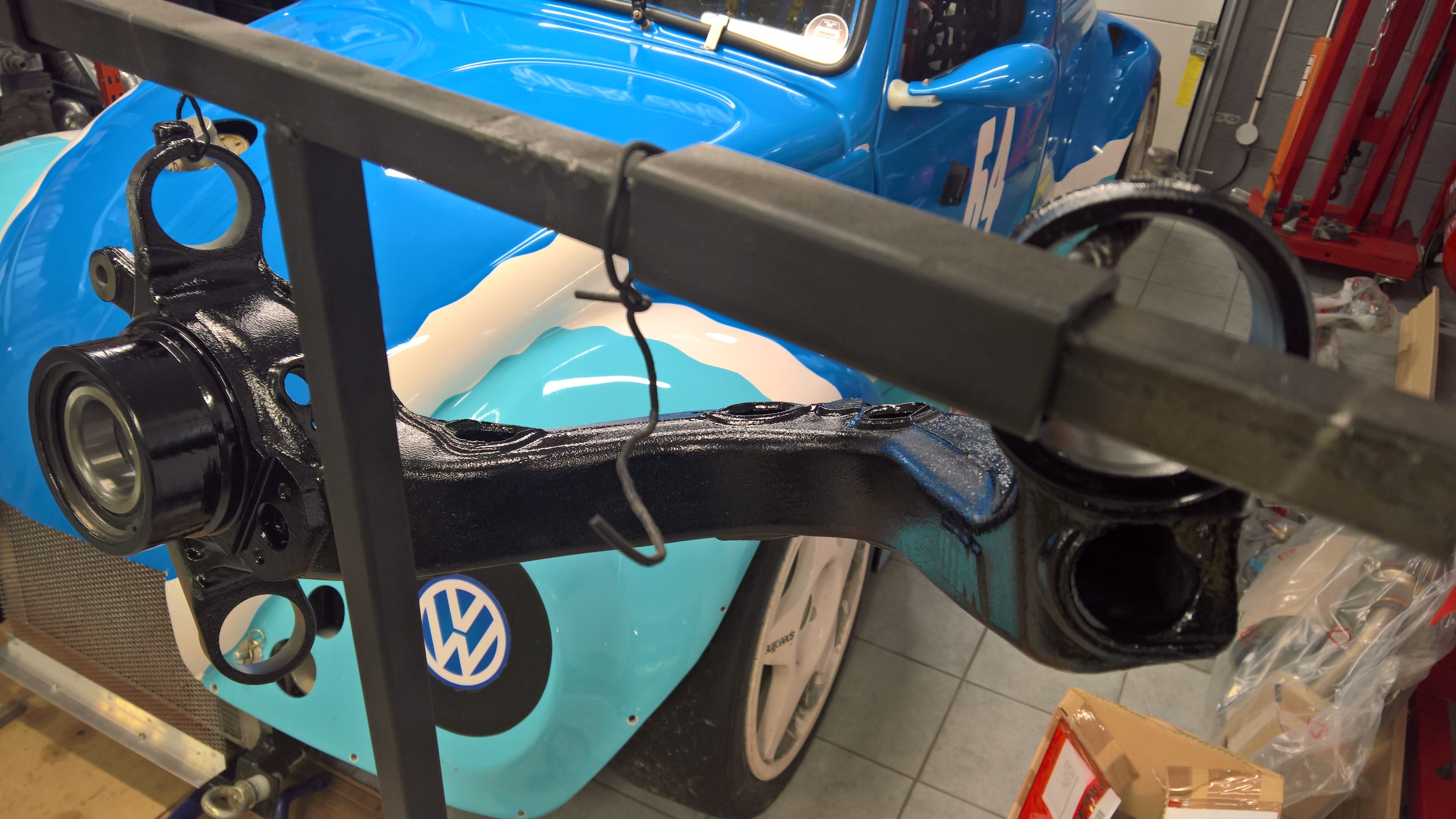

bras microbillés et repeints
roulements neufs

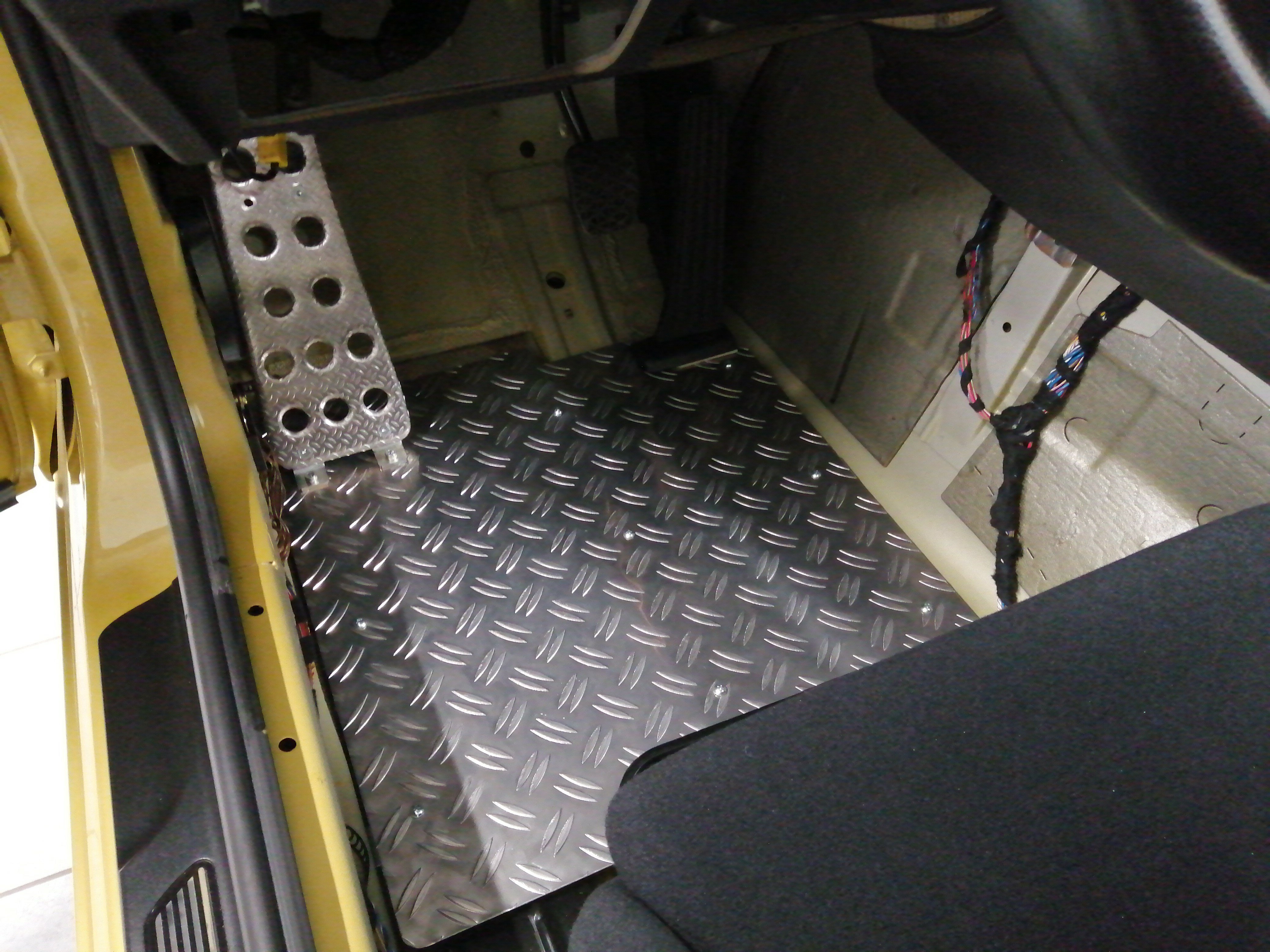

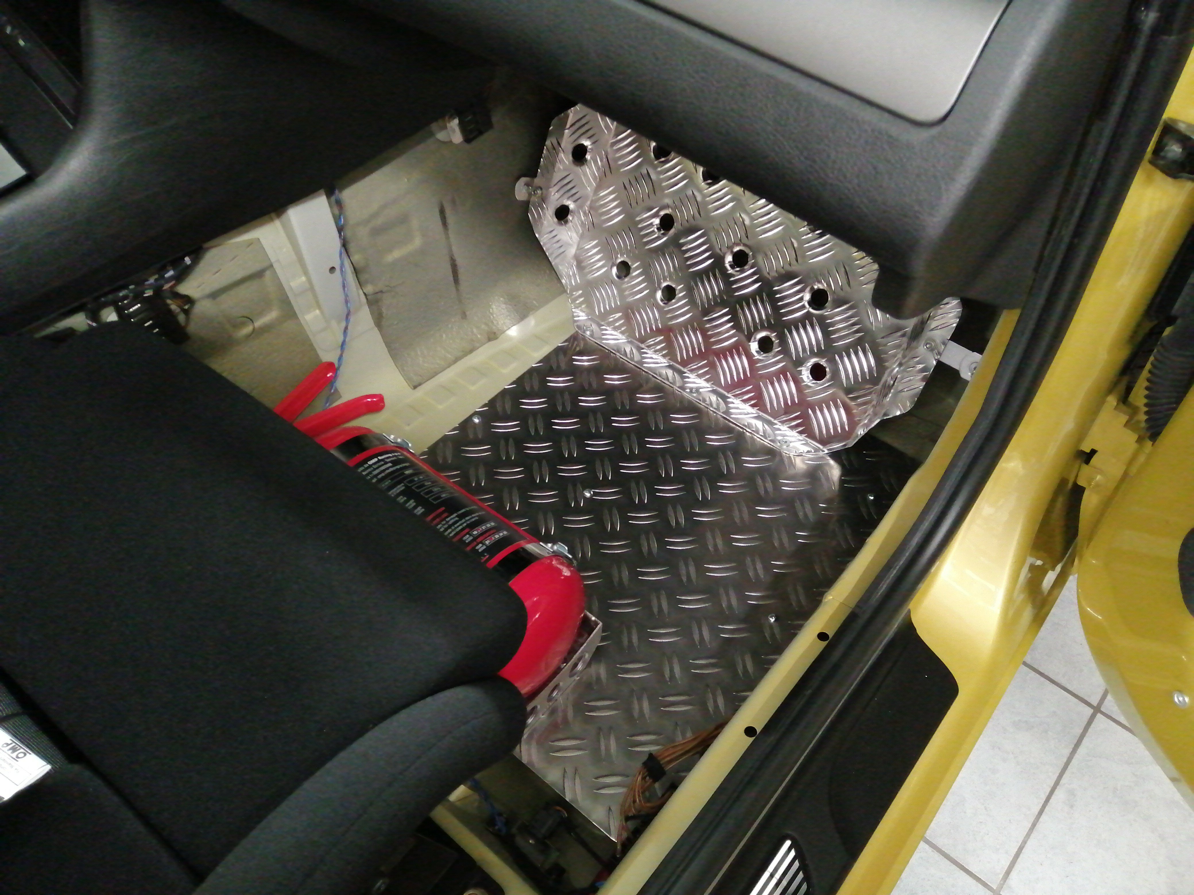

repose pied et extincteur

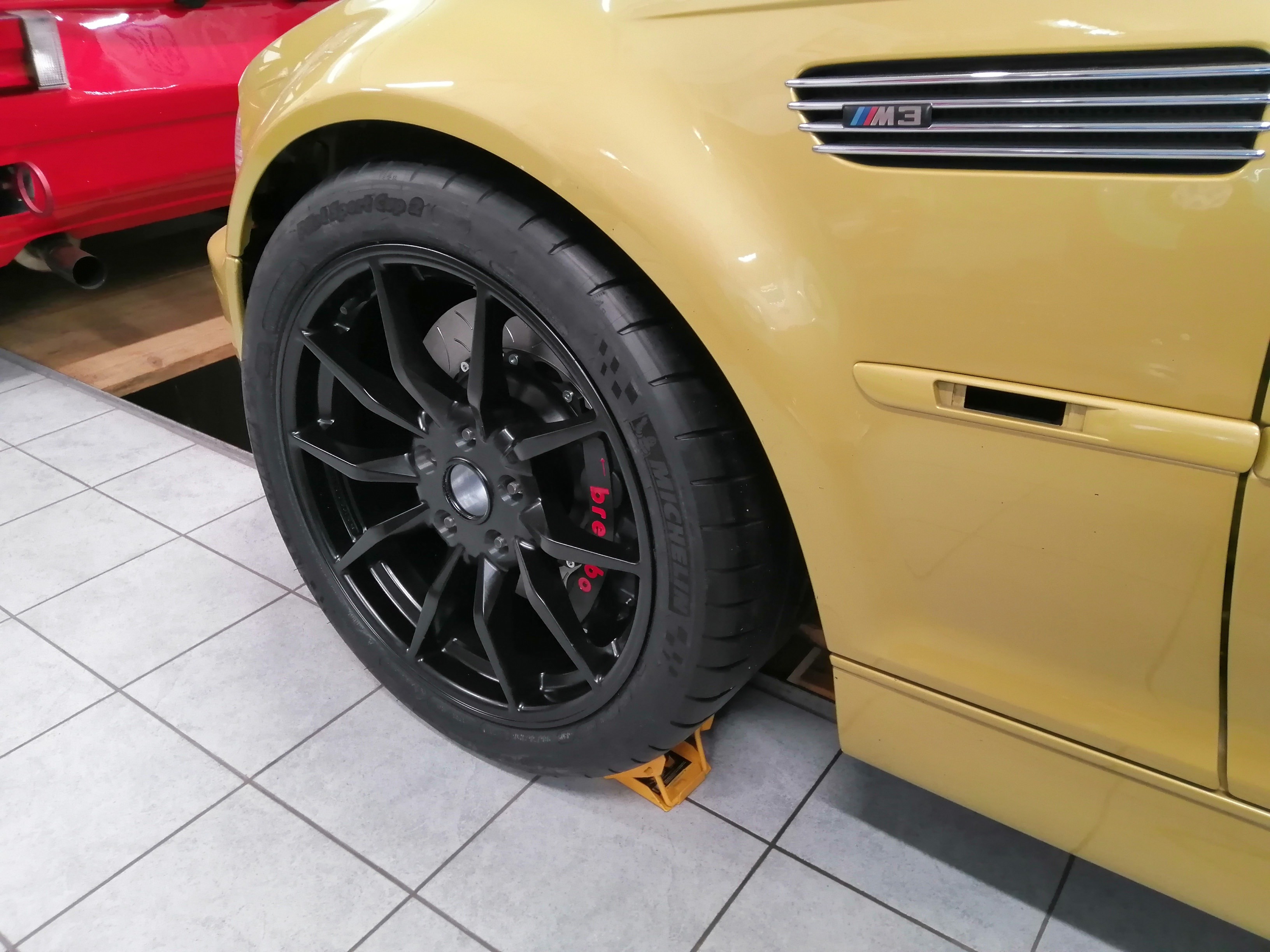

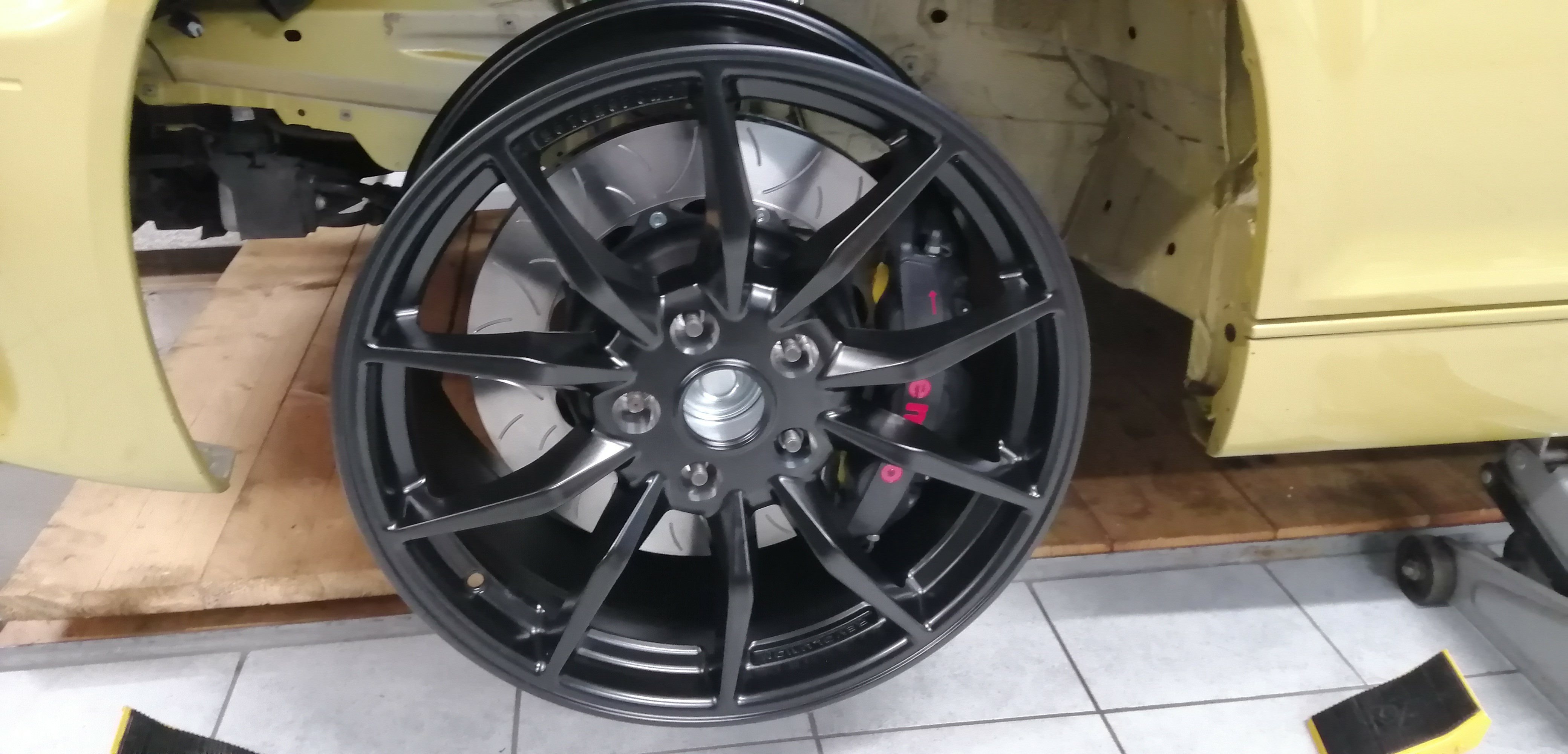

Les jantes sont enfin arrivées !
ce sont des revolution wheels CR10 en 9 x 18 ET 30

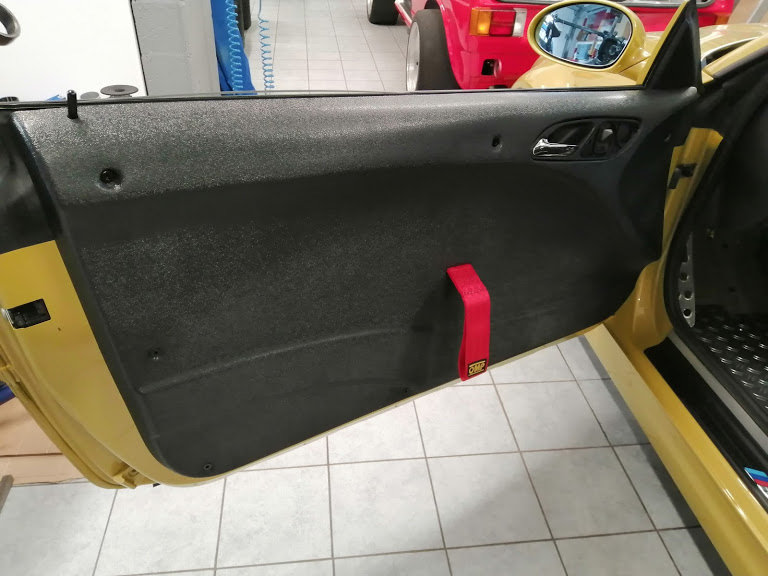

IMG_20200215_153814.jpg.2382c9293e506e21af27e840512e739b.jpgpanneaux de portes PVC de cher HARD

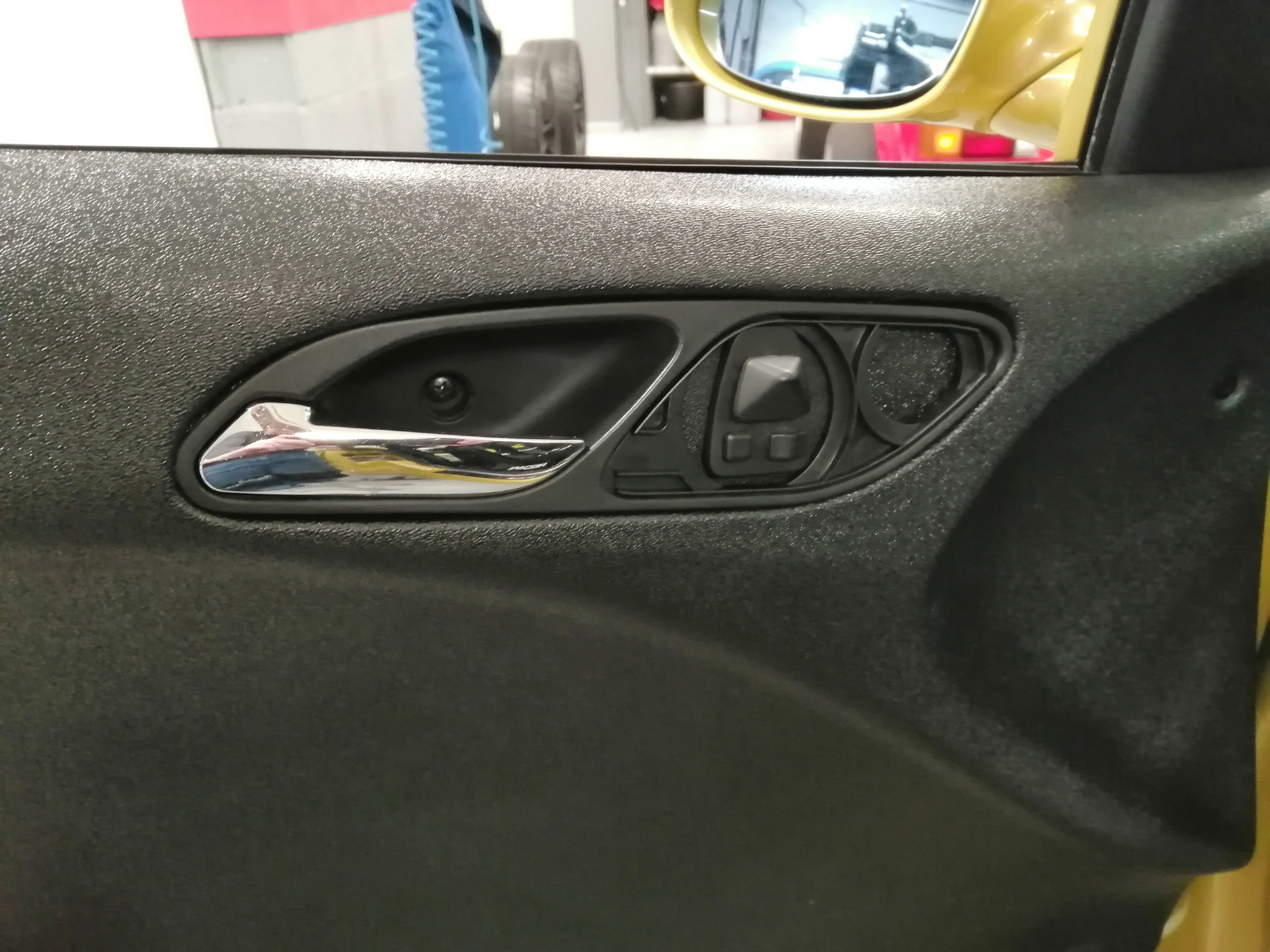

J'ai refixé la commande de rétros à la place du tweeter
Roues enfin montées
Sympa les jantes, elles sont extra larges celles sur la one.
