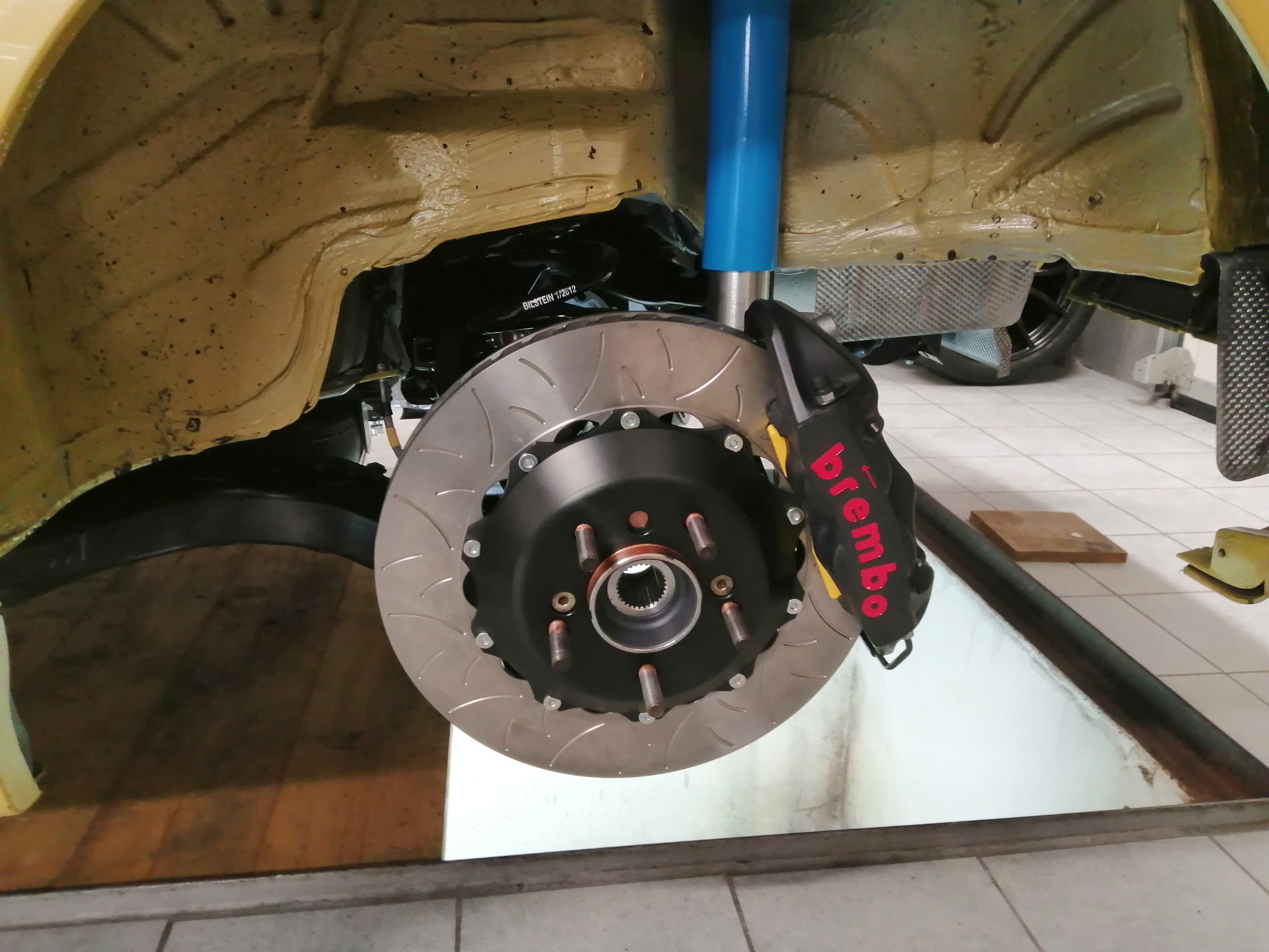

  • silents bloc powerflex freins avant Brembo en 355
  • Les amortisseurs sont arrivés La pose des avants est l'occasion de le train avant pour remplacer les silent blocs des triangles, la barre antiroulis, les roulements, vire la tole par chaleur et t

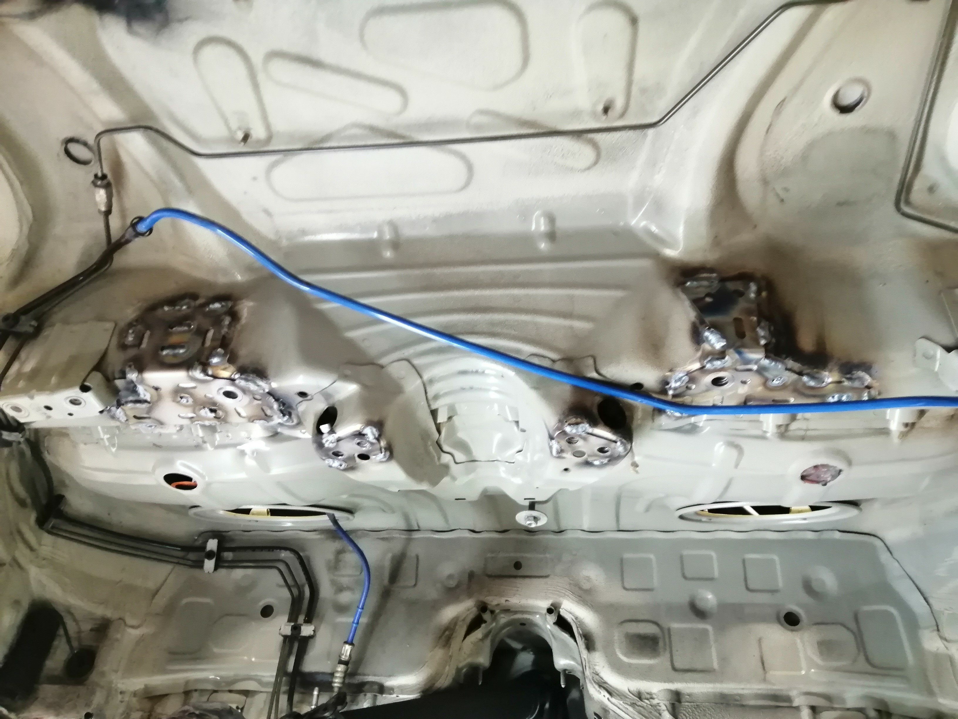

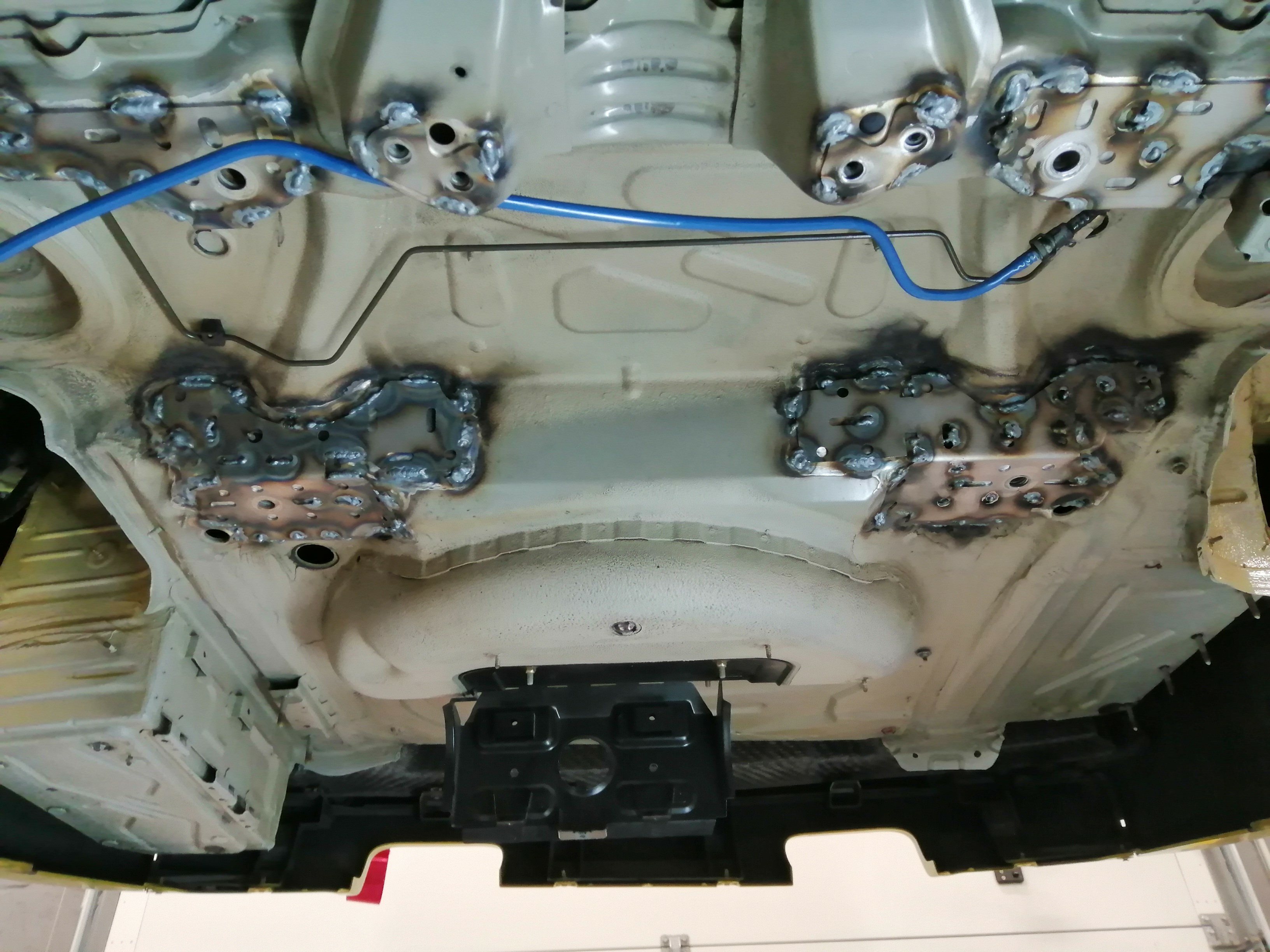

Les plaques de renforts des fixations du berceau arrière sont soudées et reblacksonnées

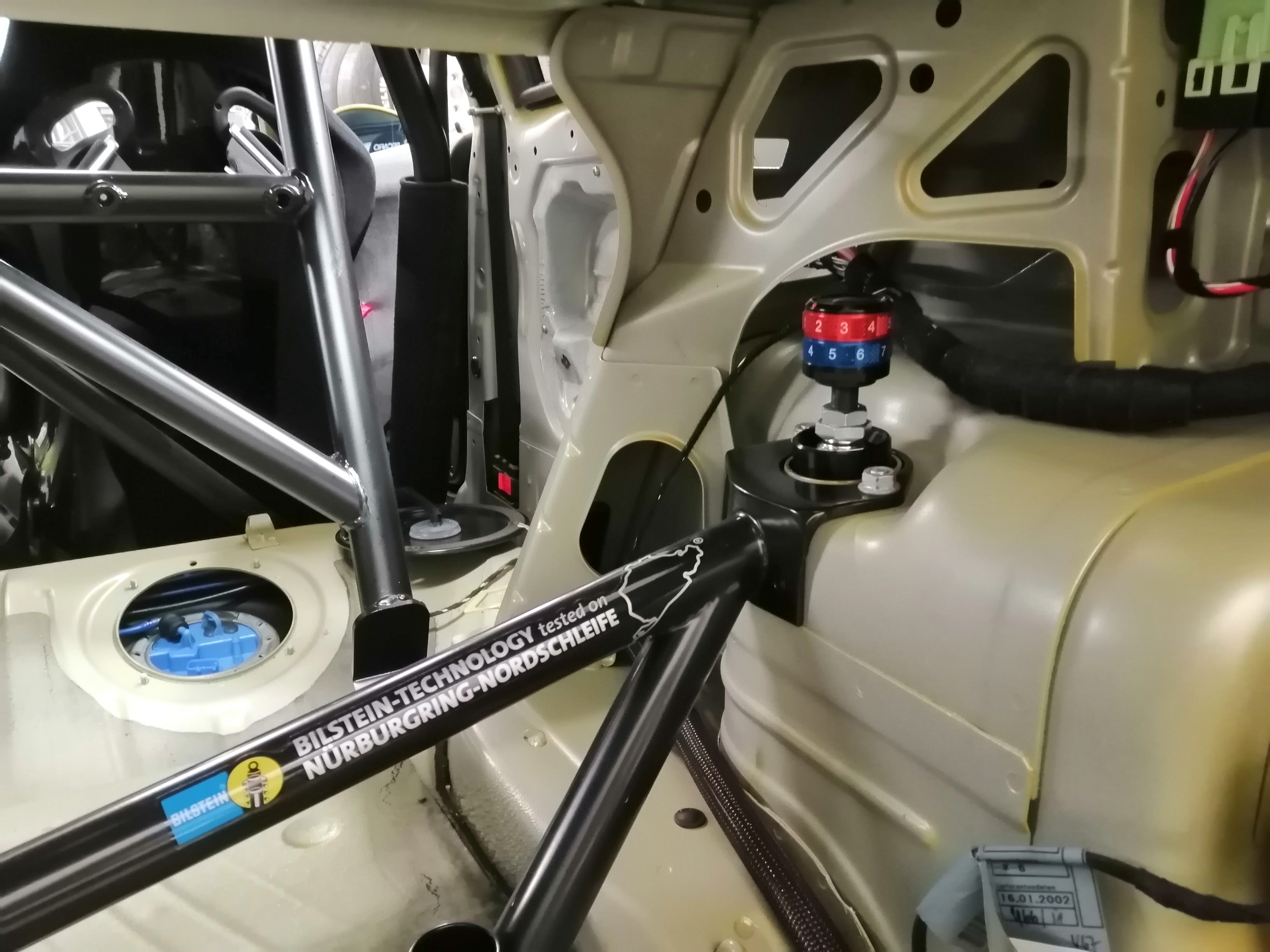

le train arrière est enfin revenu à sa place
Ca a fiere allure... bravo
Pfiou! Jolie taf! Ça va être un beau jouet une fois fini
Train arr fini

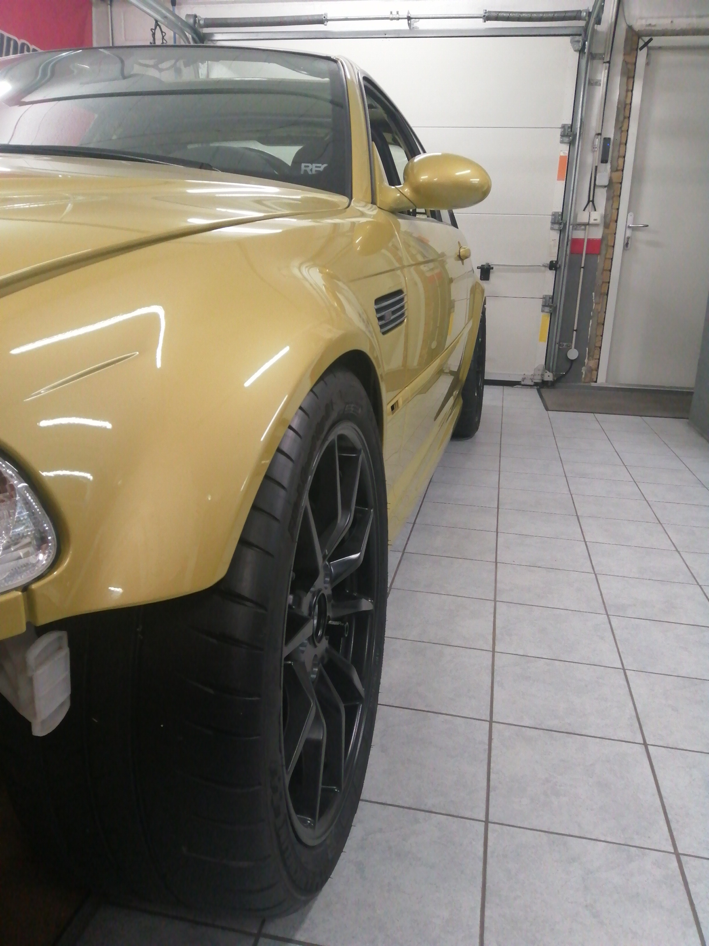

hauteur de caisse et carrossage règlés
Quelles valeurs de para et carrossage  mettez vous en utilisation piste ?
Modifié par golfracing
sur M3 E46, il y a plusieurs réglages suivant le type de conduite !
avec Tonio750, nous avions le même set up châssis, pourtant il avait plus de carrossage que moi et une conduite beaucoup plus agressive pour les mêmes chronos ?
en général 1° d'écart entre avant et arrière
En ce qui me concerne j’ai 3° devant et 2,2° derrière.
un peu d’ouverture sur le train avant et plus de pince au train arrière.
j’ai pas de valeurs en tête,mais je arranger ça si tu veux.
3.2° carro av, 2.2° carro ar...exactement comme @doc_cupra le,disait...1° d ecart.
pince neutre a l’av, pince oem ar.
a noter qu’avec un gros carro derrière tu peux parfois manquer de motricité. 1,6° est en général recommandé pour ca, mais au prix d une mobilité accrue.
si c est pour des débutants un 3/2° serait pas mal, et pas d’ouverture devant, pince en cote oem max derriere. Mais surtout des set-up de suspates qui pardonnent et une assiette idem.

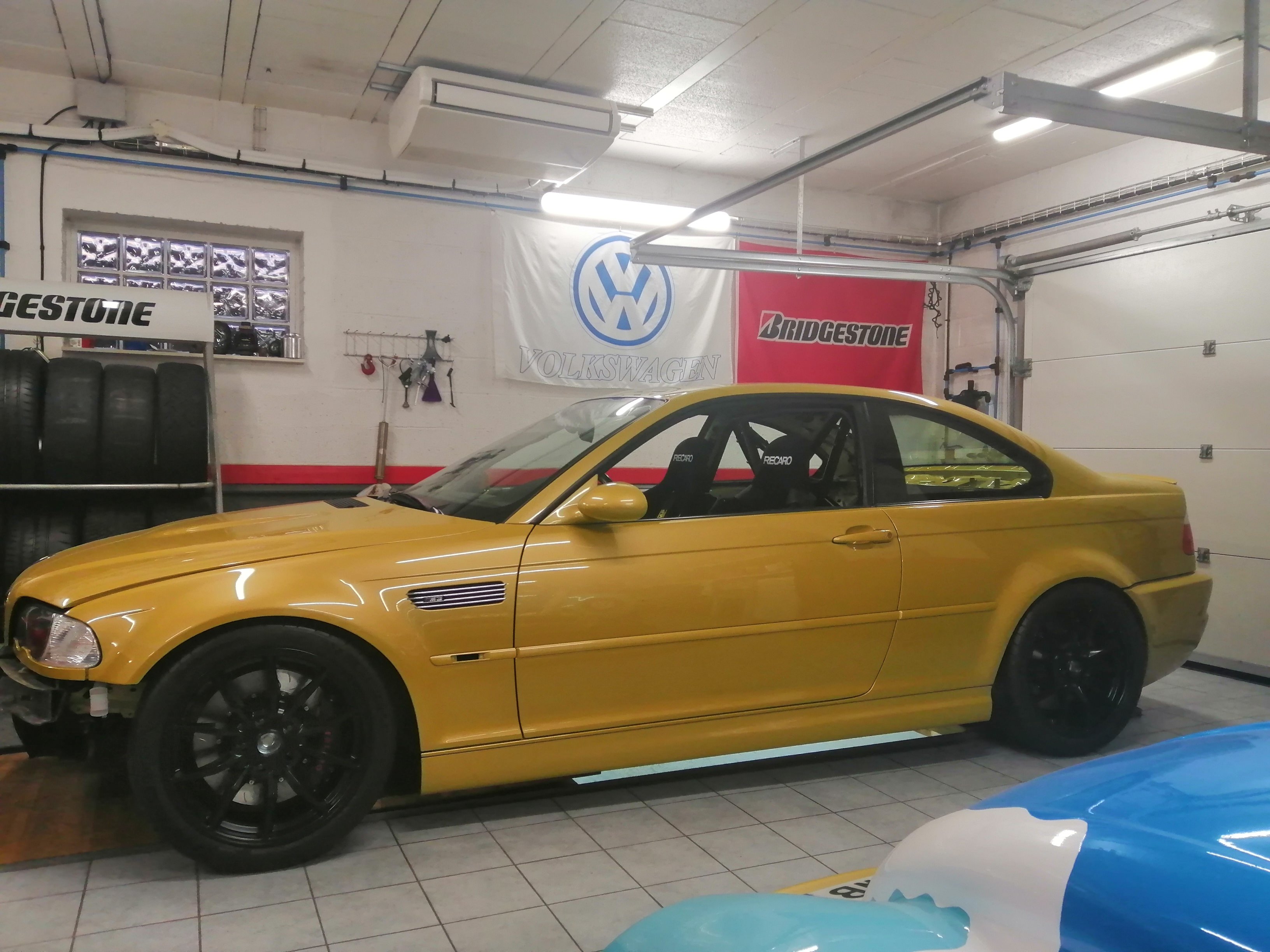

mon auto faisait 1t300 hors conducteur mais en état de rouler.
j'avais exactement les mêmes suspensions !
Sur circuit ( non pas sur le NURB ) si il fait beau et chaud ça sera tout au plus dur ... les ressorts livrés avec sont trop léger, par contre c'est bien adapté pour le NURB, l'auto se règle un poil plus haut pour avoir plus de détente de ce que j'ai compris !
Merci les gars
Pour les suspensions, aucune idée de ce que donne les règlages, je vais tout mettre au plus dur et j'ajusterais  au fur et à mesure des essais
En hauteur de caisse, je suis au plus bas derrière (j'ai même viré l'écrou de règlage) et j'ai ajusté l'avant avec le même espace aile/pneu
Le cric passe tout juste sous le patin de levage , donc ca va ?
Mets pas au plus dur, tes suspates doivent se roder aussi. Met a 50% partout

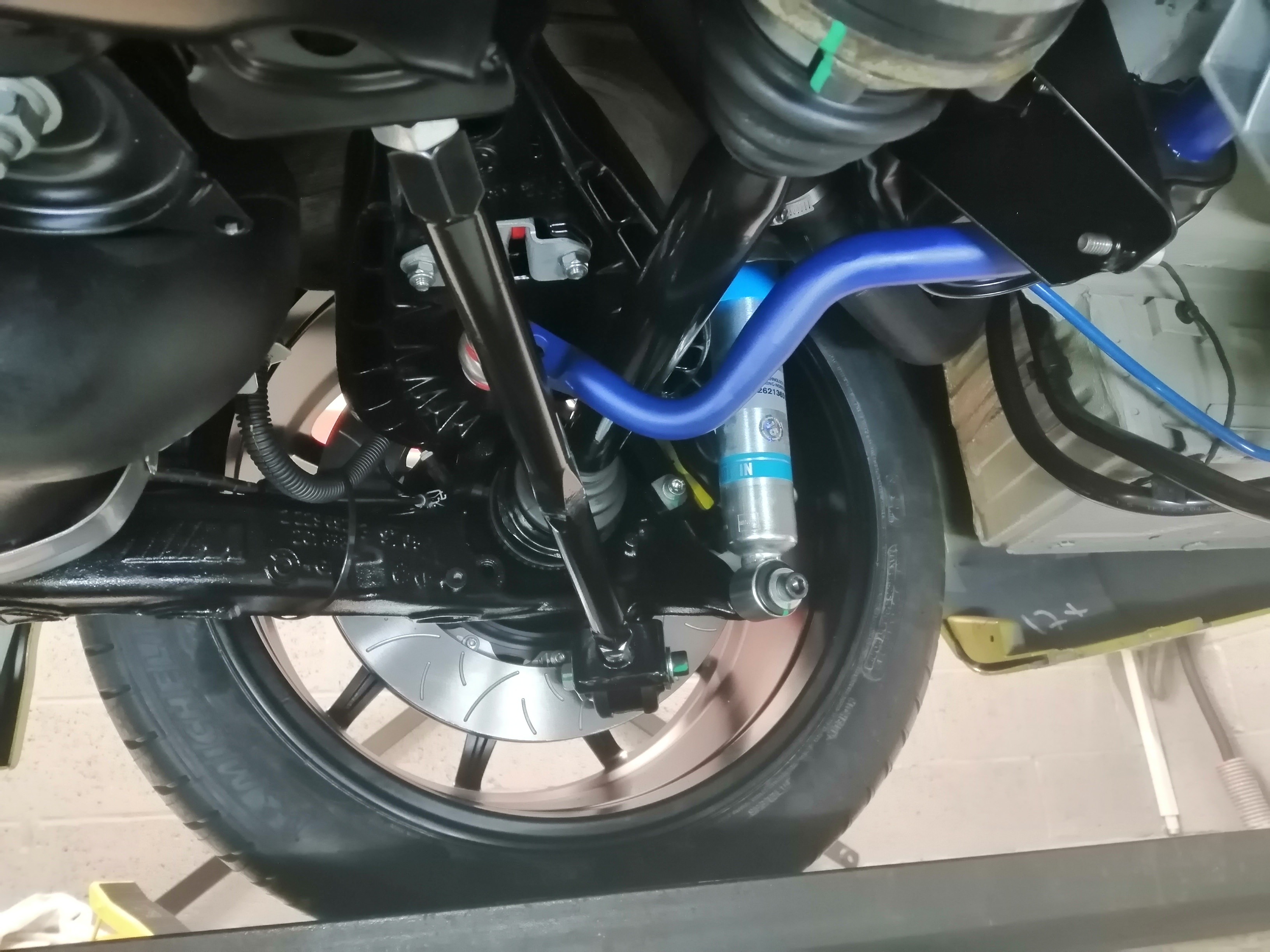

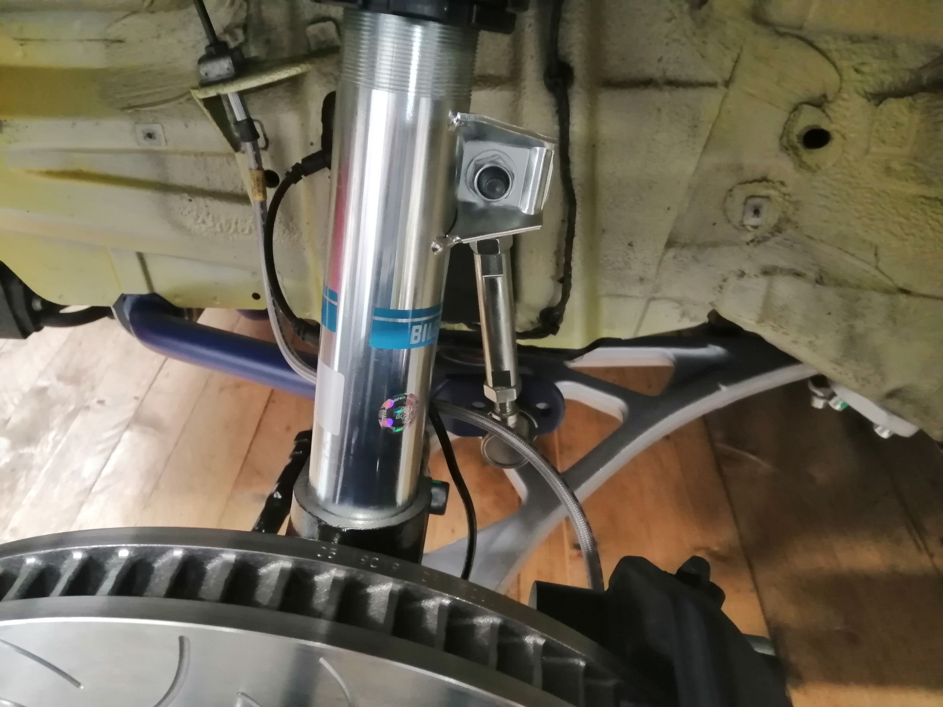

barre AR avant
C'est beau, ça fixe la barre très haut!
Pour tes biellettes de barre stab' réglables tu t'es fourni ou? ( a moins qu'elle soit faite maison?)
Il y en a des pas cher sur ebay.co.uk  je me laisserais bien tenter  :
https://www.ebay.co.uk/itm/PROSPORT-ADJUSTABLE-DROP-LINKS-ANTI-ROLL-BAR-LINKS-FOR-BMW-3-SERIES-E46/174041405710?fits=Plat_Gen%3AE46&epid=25032778418&hash=item2885ad190e:g:u9EAAOSwjVRdihLt
Et je reviens sur ton train arrière, tu as mis quoi finalement pour l'articulation inférieure de bras arrière?
C'est en effets  la même ref sur l'ETK entre la fixation sup' et inf' (33306852895) et  je ne comprends pas pourquoi tu n'as pas pu mettre de rotule unibal identique.?
Hâte de voir la suite , merci encore pour le partage, bonne continuation!
les biellettes viennent de chez CYL6, elles ressemblent beaucoup à celles de ton lien. Surement le même fabricant
Pour le TA , j'ai en haut rotule OEM et en bas les powerflex
Il faut bien 2 ref differentes car la rotule OEM supérieur nageait dans le logement inférieur comme les unibal de CYL6

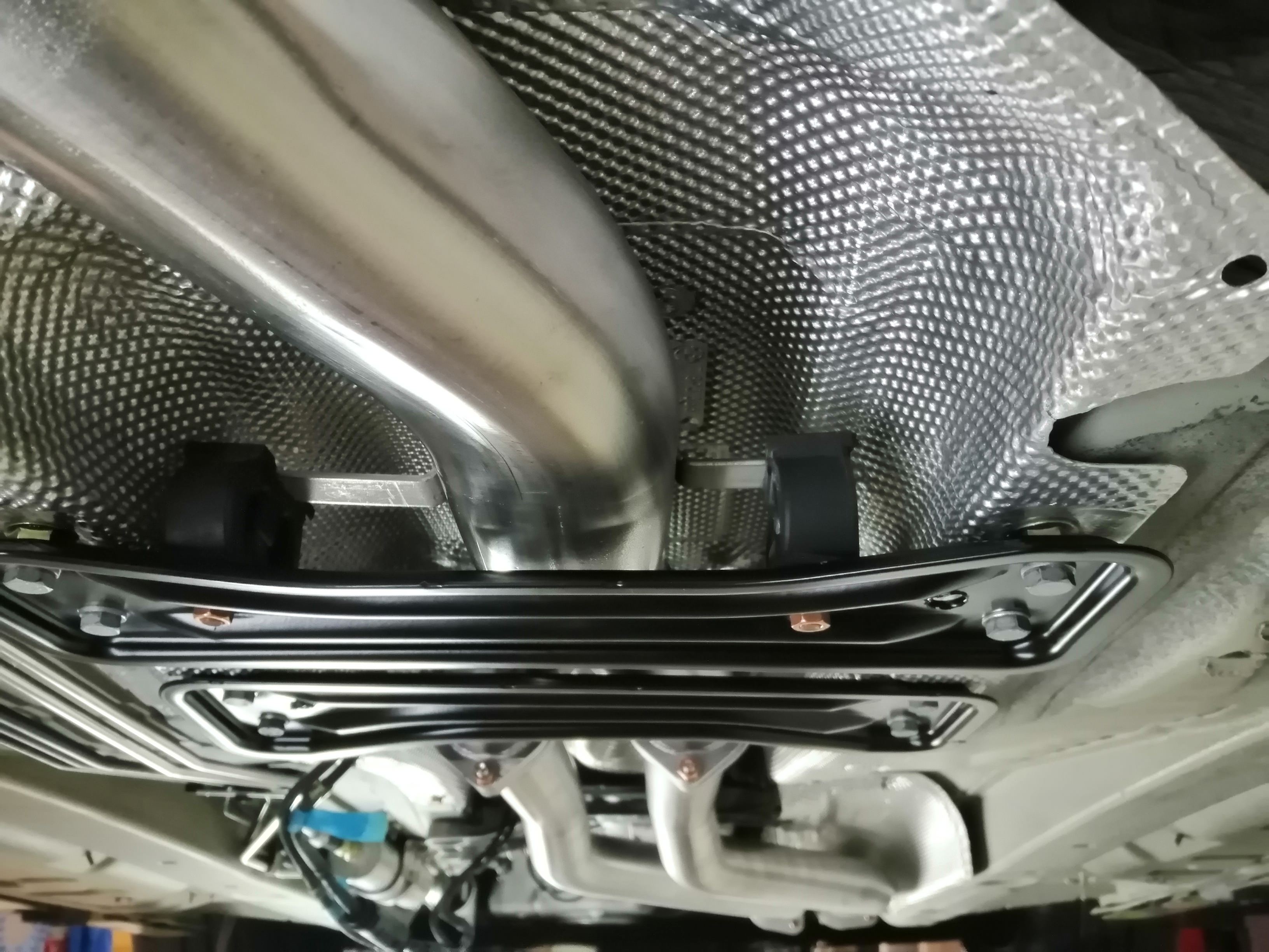

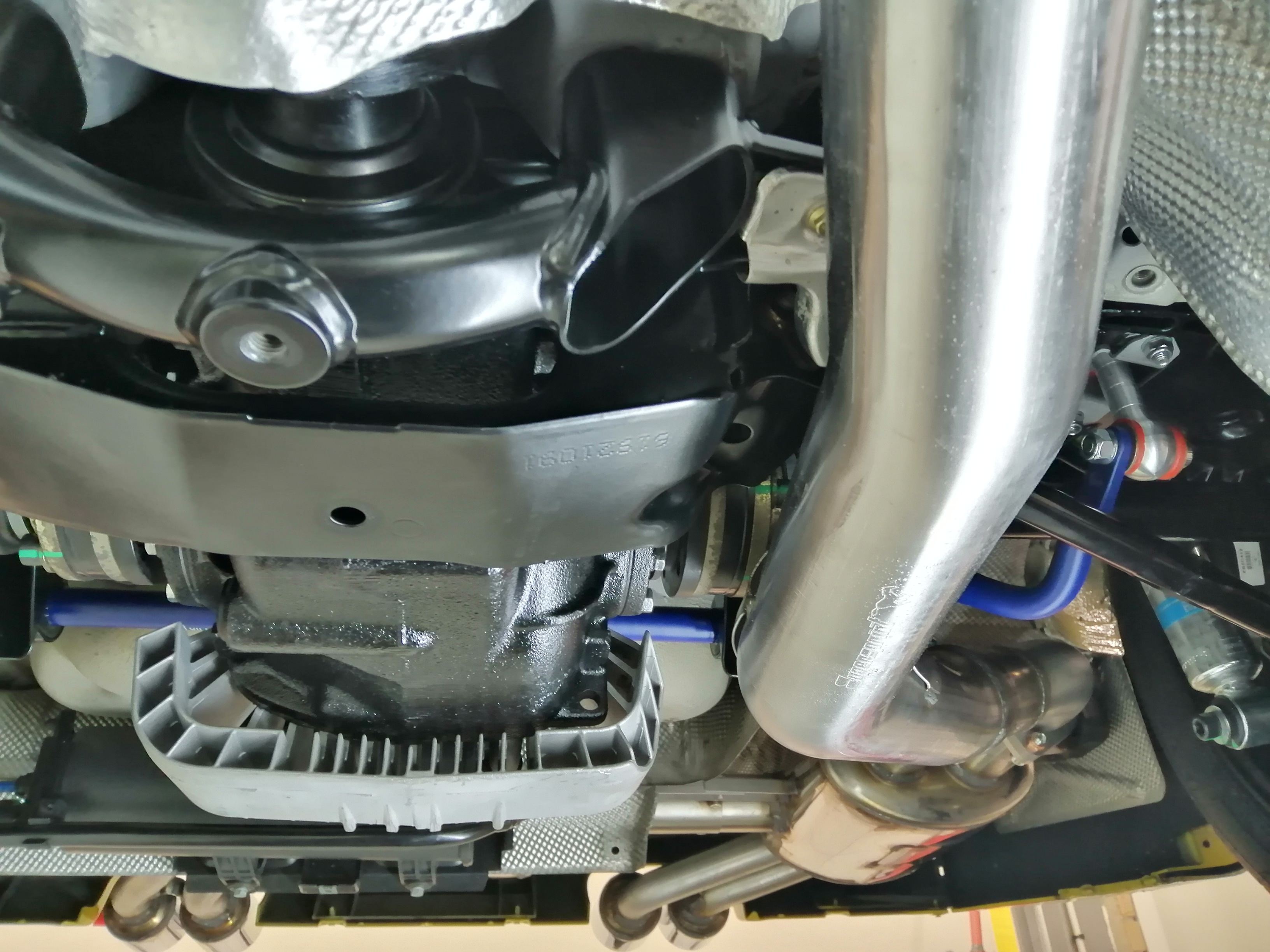

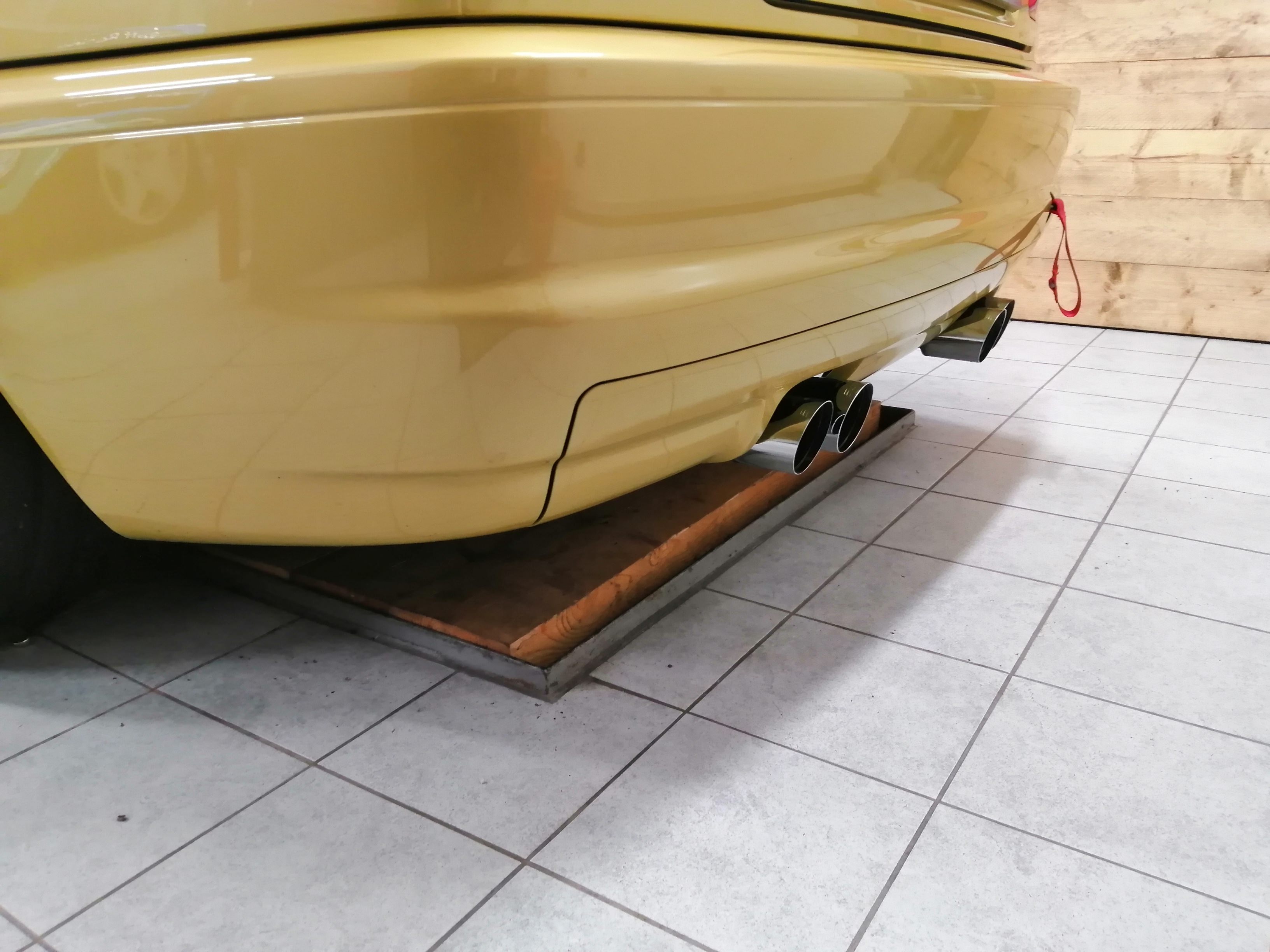

ligne supersprint

Tu n'as finalement pas fait ta ligne chez BFR?
Qu'est-ce qui t'as fait changer d'avis?
PS: Super réalisation, merci de la partager.?
